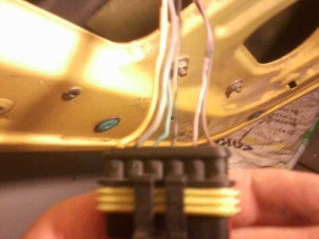

W siłowniku MASTER są kable zielony niebieski brązowy czarny i biały (przynajmniej jak na razie nie spotkałem innego:)) sprawdzić go można w ten sposób że na przemian przy otwieraniu lub zamykaniu auta kluczykiem masa z czarnego przewodu przekazywana jest na przemian na biały lub brązowy Jeśli nie działa ani otwieranie ani zamykanie stawiał bym że czarny nie ma styku Z doświadczenia jednak wiem że najczęściej wysiada sam siłownik a dokładniej przełącznik w jego wnętrzu i jedyna opcj to wymiana całego siłownika co raczej trudne nie jest

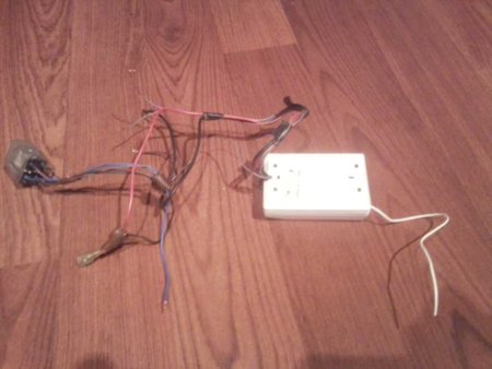

Powitać wszystkich. Mój centralny już działa :bounce: :D w sumie nie była to wina siłownika ani braku styku przez wspomniany wcześniej czarny przewód. Problemem był poprzednik mojego kropka :D , ponieważ gość trochę namieszał w przewodach. Auto rozkopałem prawie całe z kabli i wymiękłem. Szczęście, że mam brata, który coś z tego rozumie i w parę minut się z tym uporał. Poprzednik zamontował coś takiego zbędnego zostało to usunięte z wnętrzności mojej furki. maaju pisałeś o kolorach tych kabli przy wtyczce. Ja mam takie jak na zdjęciu. Może być jakaś różnica między fl a zwykłym puntem w okablowaniu? Sorki za jakość zdjęć, ale robione telefonem. Pozdrawiam
Komentarz do pliku: kolory okablowania przy wtyczce siłownika MASTER
Komentarz do pliku: to coś zbędnego- usuniętego :)

No tak...zapomniałem że w oryginałach to co producent to swoje kolory...;)
A to coś "zbędne" to mi wygląda ja jakąś centralkę radiową:)

:) mnie też właśnie to wygląda na centralkę. Podejrzewam, że mój poprzednik miał otwieranie z pilota. Niestety ja go nie dostałem, a nawet trzeba było poprawiać ten zamek od strony kierowcy. W najbliższym czasie planuję założyć sterownie z pilota. No ale póki co są inne wydatki :( Jeszcze raz wielkie dzięki wszystkim za pomoc. PZDR
