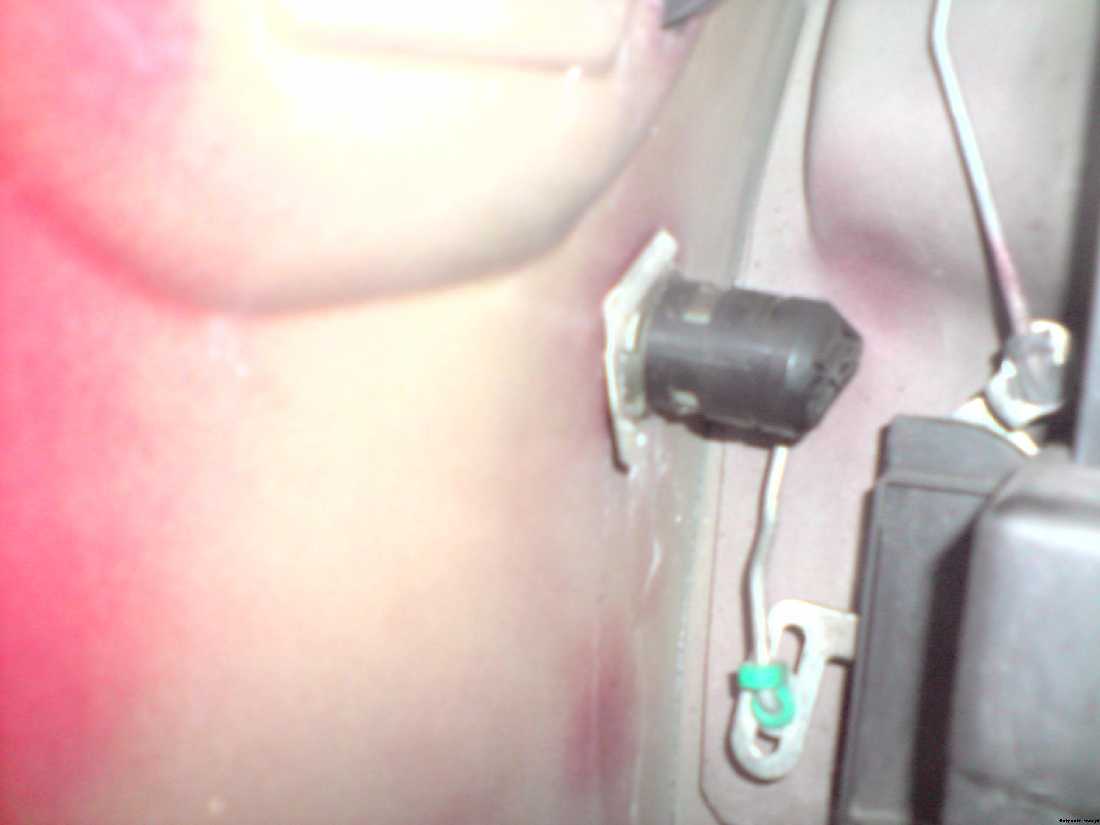

Jak mam wymontować zamek z drzwi przednich z fiata punto II tapicerkę zdemontowałem odkręciłem trzy śruby na których się trzyma zamek ale nie mogę go wyjąć trzyma się na cięgnach może ktoś z was wyjmował zamek z drzwi. przydały by się fotki jakieś albo opis.

Po trzecie primo na tym zdjęciu widać dwa cięgna, które idą do zamka:
Trzeba je po prostu odczepić od zamka.
A tutaj sam zamek:
Troszkę umiejętności manualnych i dasz radę. :wink:
