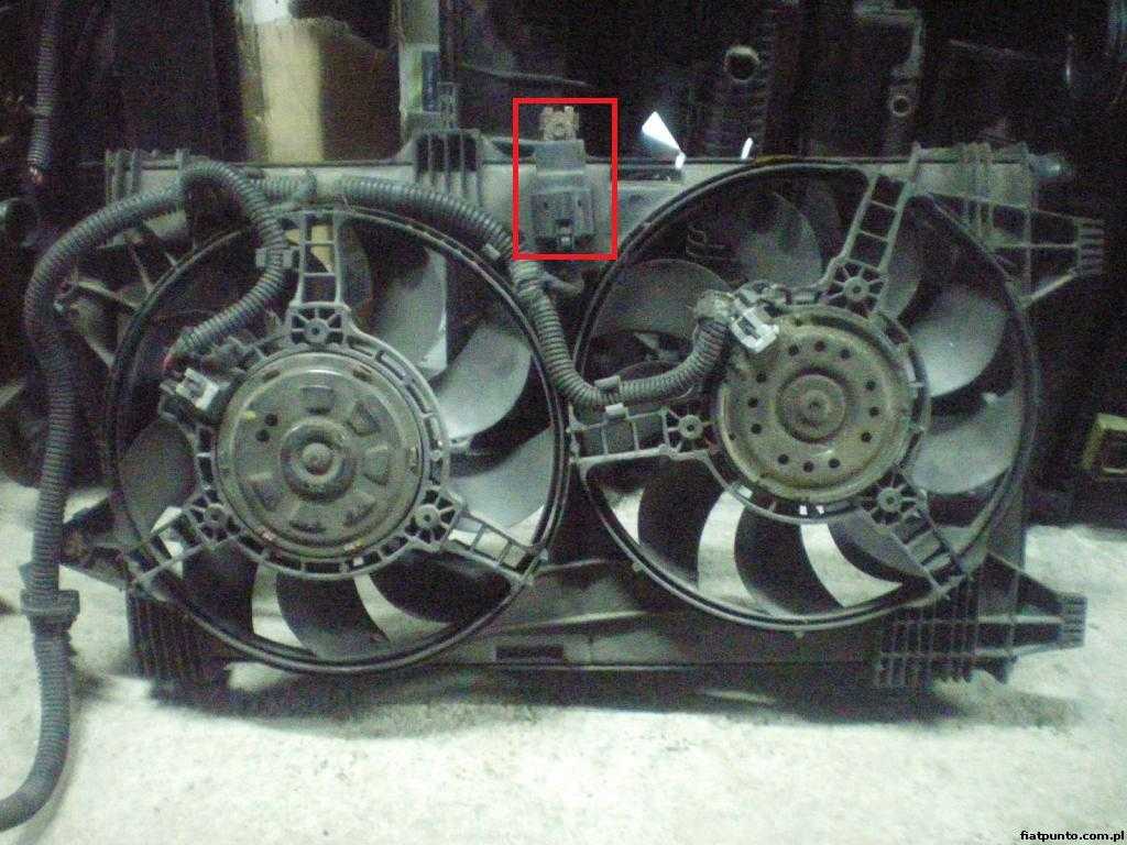

Podlacze sie pod temat i potrzebowalbym pilnej odpowiedzi bo auto stoi a mam trase przed soba otoz rozsypal mi sie ten przekaznik co na zdjeciu
i chcialbym dowiedziec sie tak:
1. Jaki jest tam przekaznik i czy go dostane w kazdym sklepie motoryzacyjnym
2. czy ta kostke tez idzie kupic tez tak od reki bo ona mi pekla i nie ma sie jak trzymac
Prosze was bardzo o odpowiedz pozdrawiam
