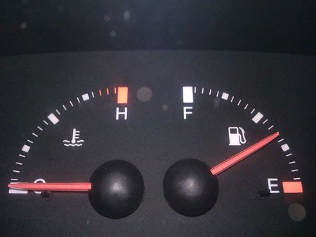

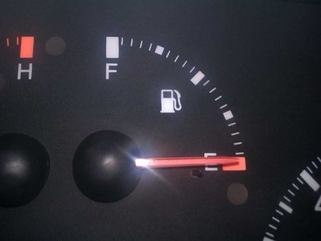

Na pierwszym zdjęciu widać stan bez zapłonu a na drugim stan po przekręceniu kluczyka . Albo mi się wydaje albo ten wskaźnik od benzyny nie opada na dół widać to na foto . Wskaźnik pokazuje tyle samo na dwóch pompkach(chodzi oczywiście o drugie zdj. z włączonym zpłonem) a na starej pokazuje max . Co jest dla mnie bardzo dziwne :/

Punciak6tu4 napisał(a):
. Ostatnio wymieniłem pompę paliwa wraz z koszykiem ponieważ stara padła . Cieszyłem się bo znów jeździł jak potrzeba tyle , że zatankowałem ostatnio za 50 zł i wiem że wskaźnik powinien się sporo podnieść a on nic zero reakcji.
Jeśli dobrze rozumie, to przed tankowaniem wskaźnik paliwa pokazywał identyczne wskazanie, jak po zatankowaniu za 50 zł :?:
Na pierwszym zdjęciu widać stan bez zapłonu a na drugim stan po przekręceniu kluczyka . Albo mi się wydaje albo ten wskaźnik od benzyny nie opada na dół widać to na foto . Wskaźnik pokazuje tyle samo na dwóch pompkach (chodzi oczywiście o drugie zdj. z włączonym zapłonem)
Może teraz jego wskazania są prawidłowe (a jak jeździsz autem, to widać na wskaźniku, że paliwa ubywa?).

Przed tankowaniem pokazywał tyle samo co na zdjęciu numer dwa .
jak się jeździ autem to wskaźnik nie spada tzw. nie ubywa ... :/
