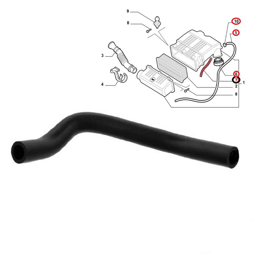

Silnik byl oplukany zeby sprawdzic czy to smrod z oleju ktory znajdowal sie na silniku kolo czesci nr 6 ale niestety teraz jest czysto a smierdzi jeszcze bardziej tak by sie wydawalo.
Moja prosba czy moglby mi ktos doradzic a zarazem powiedziec jak nazywaja sie czesci na ponizszym obrazku ktore zaznaczylem na czerwono czyli 5 , 6 i 10 i czy jest sens ich wymiany i czy moga powodowac smrod? Jesli chodzi oczesc w czarnym koleczku to podejrzewam ze to odma ktora juz zamowilem i rowniez wymienie.

Witam ja wymieniłem tą odmę czyli ten gruby przewód bo był popękany i przeciekał olejem i ubywało mi oleju .
Co do tych cienkich przewodów to też chcę je wymienić bo mam wrażenie że podczas postoju na ciepłym nadmuchu czuć spalinami nie mocno ale mi coś tam czuć to proponuję też wymianę ?
Po wy mianie samej odmy czyli tego grubego to nadal czułem spaliny na ciepłym nadmuchu chyba że to teżwina filtra przecipyłkowego ale też go wymieniłem ? I już sam nie wiem o co chodzi w tym auce
