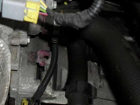

Witam.
Od dłuższego już czasu widzę sporą kroplę płynu chłodniczego pod obejmą końcówki węża , nie jest to duży wyciek ale jak dotknę to połączenie od spodu to mokre i już 2 razy co około trzy miesiące musiałem dolewać płynu po około 100 ml gdyż poziom zaczynał zbliżać się do kreski MIN .
Widać różowy ślad tam gdzie wysycha a obok świeża kropla . Powyższa sytuacja zaczyna mnie trochę irytować ,samochód ma przejechane dopiero 20.000 km i wypadało by coś tu zaradzić bo z biegiem czasu rozszczelnienie może się powiększać.
Co najlepiej zrobić ?
- czy wytrzeć to do sucha i od spodu nałożyć trochę silikonu wysokotemperaturowego ?
- czy może obok fabrycznej obejmy dołożyć drugą i skręcić końcówkę tego węża na maxa ?

Wymienić cybant na skręcany i sprawdzić gumową rure od termostatu do chłodnicy.
Silikon nic nie da , ewentualnie taśmą teflonową owinąć króciec termostatu i na to nasunąć przewód.

Cent napisał(a):
Wymienić cybant na skręcany .
a jak zdejmę ten to przypadkiem nie wyleci płyn ? Tam chyba potrzebne są jakieś specjalne szczypce żeby to zdjąć .

Do ściągania wystarczy podważyć płaskim śrubokrętem - samo zeskoczy.

Na zimnym silniku nie poleci.
Tam jest słabe dojście żeby zdjąć ORI opaskę bez problemu.
Ja bym obserwował i zostawił do wiosny jak będzie ciepło.
Tylko że wtedy może przestać cieknąć :E
dzisiaj jeszcze raz to oglądałem , tam w ogóle nie ma dojścia żeby zdjąć ORI opaskę od góry bo to zapięcie jest od spodu i raczej bez kanału się nie obędzie :?

Kanał nie pomoże bo skrzynia biegów niżej jest i nic to nie da.
Pomoże odkręcenie termostatu od silnika :idea:

Dziś znów byłem w garażu , oczywiście pod końcówką opaski węża mokro , powycierałem do sucha odpaliłem silnik i zagrzałem go na postoju do temperatury roboczej , zgasiłem i wytarłem jeszcze raz , stwierdziwszy że nie mam szans zdjąć ORI opaskę obok niej dołożyłem skręcaną i z wyczuciem mocno dokręciłem , odpaliłem ponownie silnik , pochodził kilka minut i ... jest sucho :!: , zgasiłem poczekałem z godzinę aż ostygnie dotykam od spodu i jest sucho, operacja się udała pacjent przeżył , mam nadzieję że już nie będzie kapać .

Czy to cieknie z króćca od węża zasilającego nagrzewnicę? Jeśli tak to radzę dobrze się przyjrzeć temu króćcowi, mi w tym roku on zwyczajnie pękał coraz bardziej i gubił płyn (jest z tworzywa) aż przy próbie dokręcania został w rękach, a płyn się zaczął wylewać. Niestety trzeba wtedy wymienić termostat (kupiłem zamiennik z metalowym króćcem). Na forum już ktoś też to opisywał.
