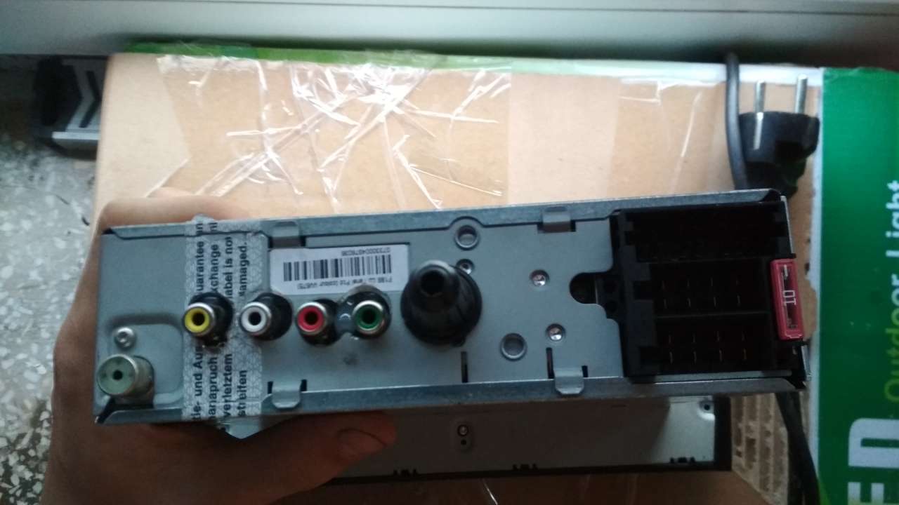

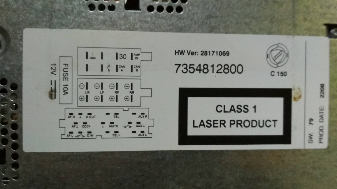

Witam potrzebuje podłączyć wzmacniacz samochodowy do tego radia, ma ktoś może schematy żeby wyciągnąć RCA z przedwzmacniacza?

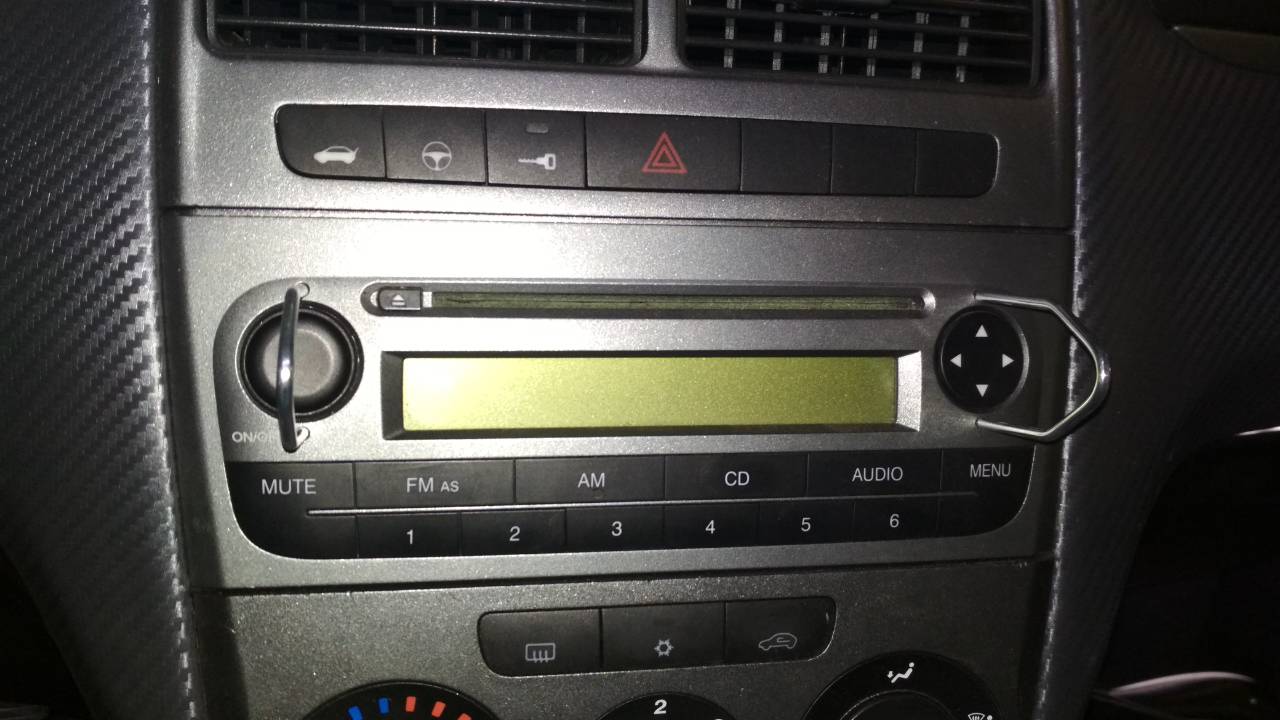

Auto to grande punto 2008 a radio fabryczne

Temat rozwiązany, podpiąłem się przez kondensatory 100nf do wejść wzmacniacza IN w radiu i wprowadziłem gniazda na zewnątrz, troszkę krzywe dziury ale na szybko robiłem
