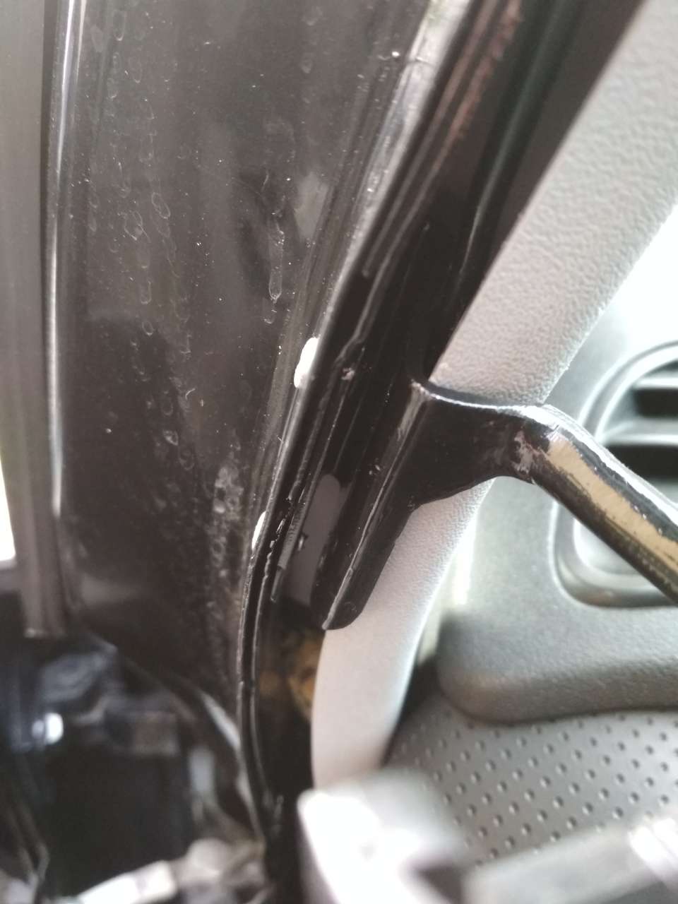

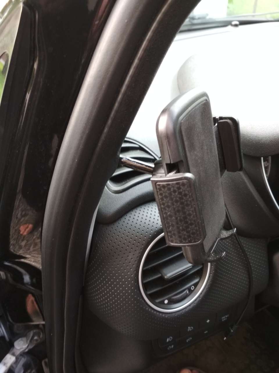

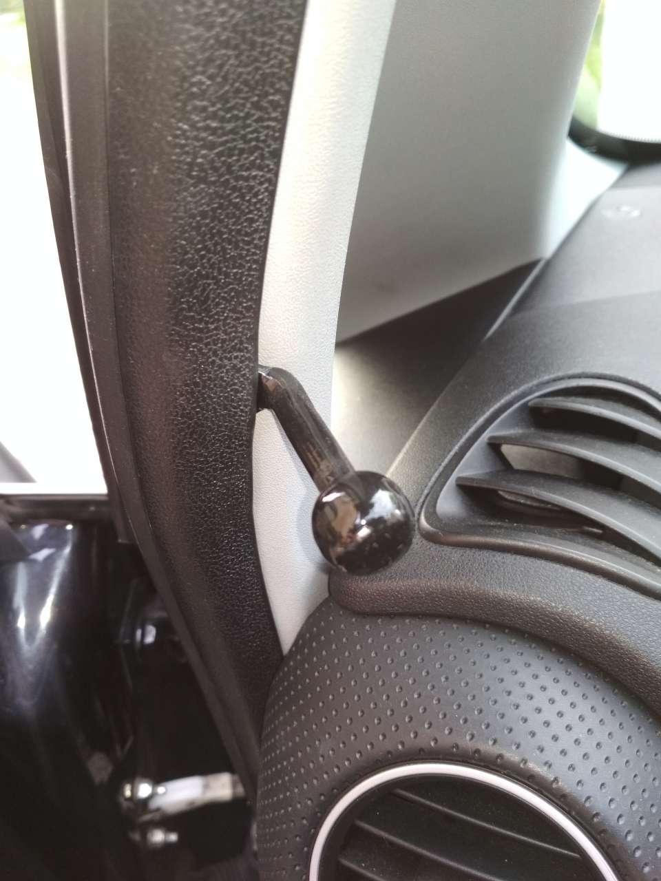

Zrobiłem metalowy wspornik mocowany do lewego słupka pod uszczelką drzwi. Wspornik zakończony jest kulką pasującą do uchwytu hipermarketowego na przyssawkę. Nic nie drży, nie telepie się, nie zasłania szyby (no trochę lewy trójkącik). Telefon jest bezpośrednio przy drzwiach więc mogę zamocować go do uchwytu zanim wsiądę do auta. Przy wysiadaniu tak samo. Wysiadam i wyjmuję telefon z uchwytu. Trochę trzeba się narobić, ale jest ok.

misci, Pokaż zdjęcie :)

Proszę.

Skąd masz taki pręt z kulką?

Wytoczyłem w całości. Dalej blacha 2mm i spawarka, szlifierka, wiertarka. Robota ogólnie biorąc upierdliwa.
