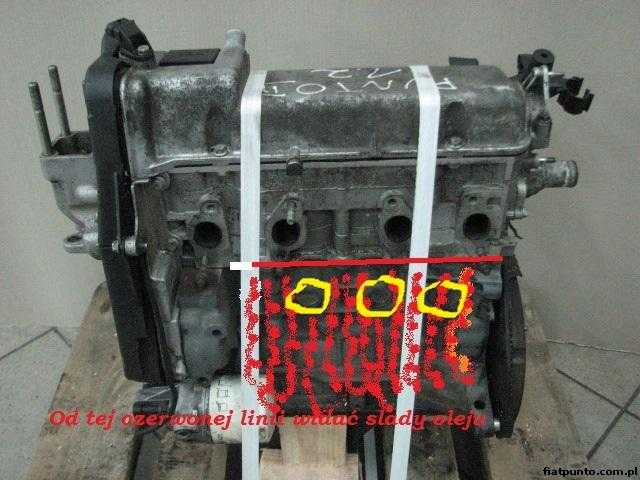

Wyciek jest na długości kolektora wydechowego, tak więc aby cokolwiek było widać musiałbym go odkręcić :)
Zaznaczę to na zdjęciu silnika :
PS: Tak abstrahując nieco od tematu zastanawia mnie po co są kółeczka w bloku zaznaczone na żółto :?
 Post #413999 Wysłany: 19 Lis 2010, 23:23;
Imię: Dariusz
Rejestracja: 09 Lip 2009,
Posty: 897
Pomógł: 15
Faktycznie wskazuje na UPG , ale czy napewno nie cieknie z uszczelniacza wałka rozrzadu i tak spływa do tego łaczenie blok-głowica?
Kółeczka to sa tzw "zabezpieczenia" od rozmrożenia silnika. Teoretycznie jak zararza płyn w bloku powinno je wypchnąć aby blok sie nie uszkodził :E

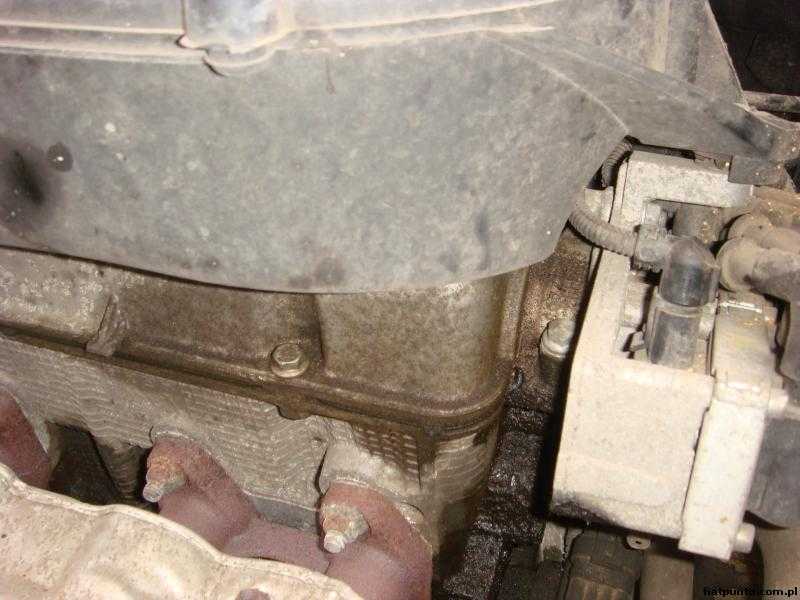

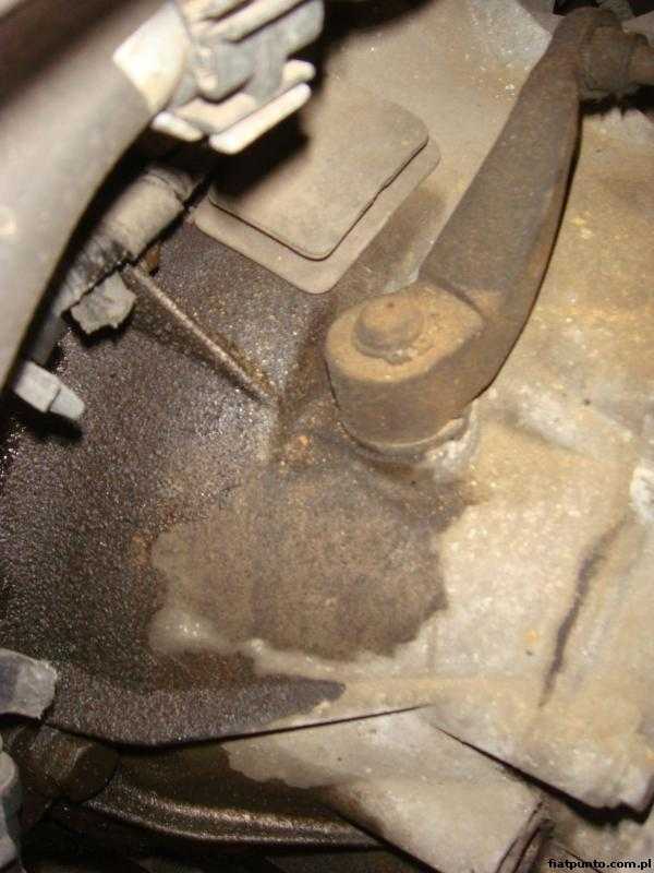

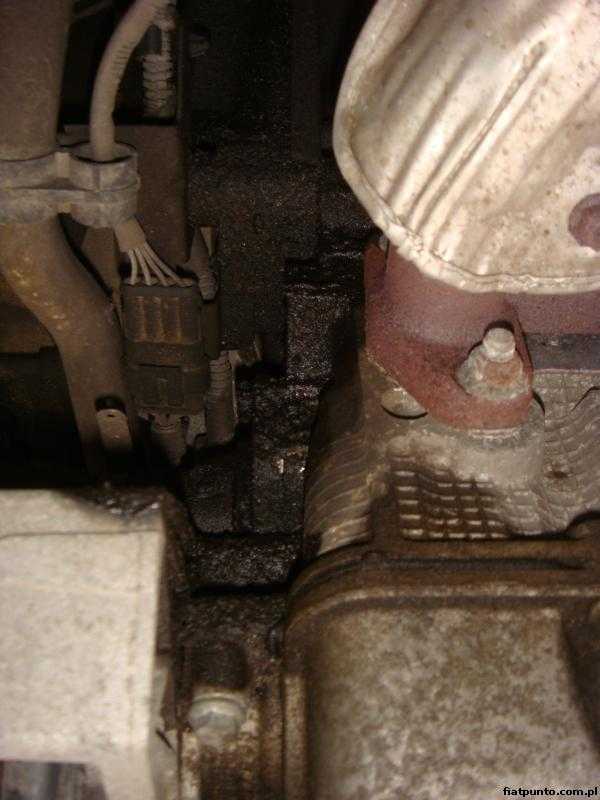

Witam wszystkich, postanowiłem podpiąc się do tematu. Niżej dołączam fotki i proszę o konkretne porady.
Coś olejem mi kropek pluje...Jednym z powodów (moim zdaniem) jest taki, że pluje bo mu olej nie pasuje:) Już tłumaczę. Mam 1.2 8V benzyniaka, a poprzedni właściciel użył oleju...UWAGA...Castrol MAgnatec DIESEL:/ Wcześniej była Selenia dedykowana. No i parę dni temu wymieniłem w końcu na Motul 6100. Oczywiście plamy wycieku były już przed wymianą. Nie wiem czy olej dla benzyniaka nie miał czasem więcej środków czyszczących i czy nie pomógł w w jakimś rozszczelnieniu. Mniejsza o to. I tak się boję, że się okaże się że do wymiany uszczelka pod głowicą i (będę musiał olej zmieniać ponownie?)... No i pytanie: co to jest UPG?:D Dla informacji podam, że autko z 2004 roku, przekulane 75 000km i nigdy nigdy nic nie było wymieniane oprócz płynów eksploatacyjnych ( a czasem i tak źle-patrz olej do diesla:/)
Punto II FL, 1,2 Active 2004 rok
 Post #501748 Wysłany: 30 Sie 2011, 22:34;
Imię: Dariusz
Posty: 897
Pomógł: 15
Uszczelka pod pokrywą zaworów i symeryng cewek zapłonowych wymień i nie będzie ciekło :)

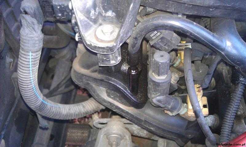

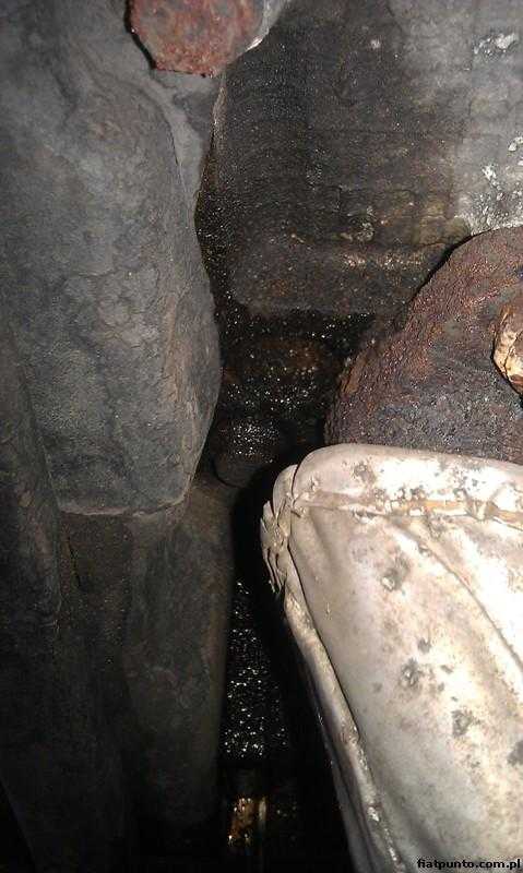

Cześć, to i ja się podepnę pod temat. Proszę o ocenę czy wyciek przedstawiony na załączonych zdjęciach może pochodzić spod UPG? Nie odnotowałem jakiegoś dużego zużycia oleju - zrobiłem 15 tys. km i przez ten czas bez dolewek na skali poziomu oleju z fula zeszło mi na 1/4 prawidłowego stanu. Moim podejrzanym jest wałek rozrządu (3 miesiące temu było uszczelniane to miejsce bo lekko ciekło, a że robiłem rozrząd to czemu nie). Dzisiaj postaram się ściągnąć osłonę rozrządu i myślę, że ostatecznie się okaże skąd ta mokra plama. Przy wymianie UPG konieczna jest wymiana oleju? Pytam bo dzisiaj chciałem go wymieniać i nie chciał bym tego robić bez potrzeby.
Dodatkowo na ostatnim zdjęciu przedstawiam miejsce w którym również jest mokro i moje pytanie - co to w ogóle jest? i z jakiego powodu może być tam mokro?
Ostatnie pytanko do ściągnięcia osłony rozrządu muszę zdjąć PP koło? Bo nie miałem pojęcia jak się za to zabrać.
Dziękuję i pozdrawiam!
 Post #509736 Wysłany: 06 Paź 2011, 10:50;
Osłona rozrządu jest na 3 czy 4 śrubach i zdejmowanie koła absolutnie nie jest potrzebne. Dobrze mieć kanał, bo dolne śruby ciężko sięgnąć z góry.
 Post #509757 Wysłany: 06 Paź 2011, 13:11;
Miejscowość: Bytom
Rejestracja: 15 Lut 2008,
Posty: 1029
dopchnij wężyk od odmy do końca :D
