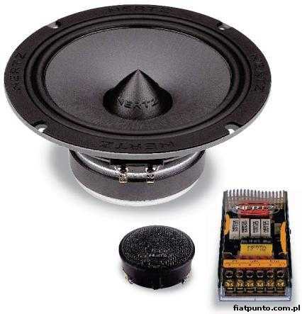

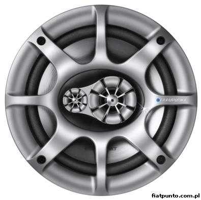

Stosujemy tzw. Zestaw odseparowany, tj. Osobno glosnik średniotonowy (w przypadku punto 2,2FL i GP jest to 165mm) zamocowany za maskownicą w drzwiach, oraz wysokotowy (tzw. Tweeter, cykacz, cyk, syk) zamontowany w trójkącie na wysokości luterka.
Głośniki takie mają nad przetwornikami „współosiowymi” („coax”, „coaxialnymi”) jedną zaletę - woofer gra „w łydkę”, co z uwagi na niemożność określenia przez ludzkie ucho kierunku skąd pochodzi dźwięk o takim paśmie nie jest problemem, zaś „cykacz”, który w przeciwienstwie do tonów średnich jest bardzo dobrze wychwytywany przez nasze aparaty słuchu – gra tam gdzie powinien, tj. na wysokości uszu własnie.
Zestaw współosiowy:
Zestawy odseparowane są wyposażone w tzw. Zwrotnice – zadaniem zwrotnicy jest dopilnowanie aby głośnik średniotonowy odtwarzał tylko tony średnie, zaś wysokotonowy – wysokie. Zwrotnice z reguły upycha się w „trójkącikach” na wysokości lusterek, względnie za głośnikiem wooferowym w drzwiach.

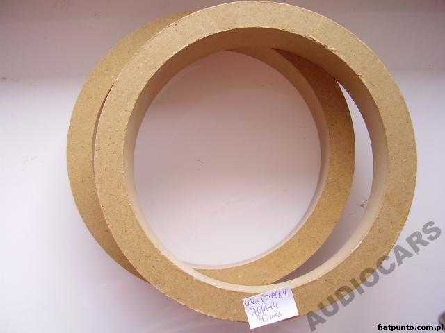

Jeśli głośniki mają dużą głębokość montażową, konieczne może okazać się użycie tzw. dystansów – plastikowych/drewnianych pierścieni podkładanych pomiędzy głośnik a drzwi, na które dopiero przykręca się głośniki. Zabieg taki sprawi że jest więcej miejsca na magnes głośnika. Przy większych mocach warto zainwestować w dystanse drewniane.

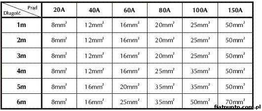

Na rynku jest mnóstwo zestawów kabli do podłączenia wzmacniacza, aby wybrać odpowiedni do naszego sprzętu należy znać łączną wartość bezpieczników we wzmacniaczu oraz odległość pomiędzy akumulatorem a wzmacniaczem.

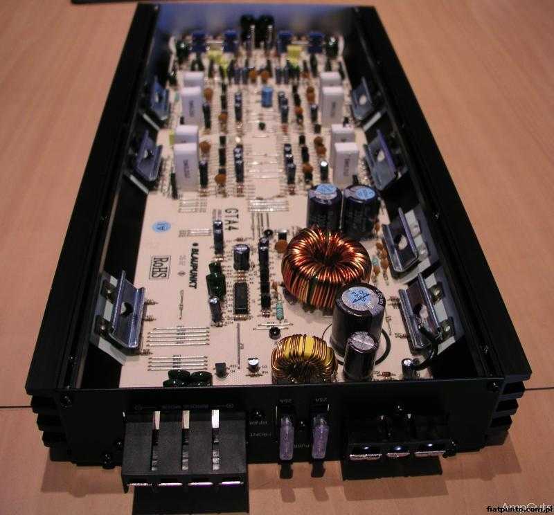

Niestety, tak jak ogólnie rynek CA jest zalany wszelkiego rodzaju tanią tandetą, tak firmy krzaki szczególnie upodobały sobie kwestię wzmacniaczy i subwooferów.. Chociazby na Allegro znajdziemy mnóstwo pozornie atrakcyjnych ofert typu „Wzmacniacz 1800W za 130,- PLN”, który tak naprawdę nie będzie dysponował mocą realną większą niż.... radio. O pomstę do nieba wołają opisy niektórych takich klocków, typu „Moc PMPO 2000W, Moc Max 1000W, Moc RMS 4x400, 2x800W”, podczas gdy we wzmacniaczu siedzi kilka tranzystorków generujących moc rzędu 4x20WRMS. Rekord to chyba tuba 3000W kosztująca około 200PLN, nic bardziej komicznego chyba nie widziałem ;)

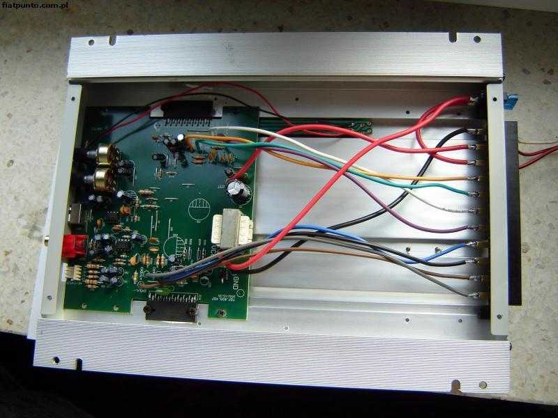

Tak powinien wyglądać średniej jakości wzmacniacz o mocy 700WMAX/ 4x60 (lub 2x180)WRMS:
A tak potrafią wyglądać wzmacniacze typu "1800W nieznanego producenta":
(zdjęcia autorstwa Adasia)

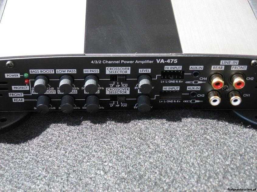

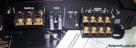

Tak powinien wyglądać panel potencjometrów na wzmacniaczu:
Tj. cztery pokrętła : BB, LP, HP i GAIN + crossover (ang. zwrotnica). Dalej mamy opcjonalne wejście Hi-Input oraz wejście dla zewnętrznego sygnału audio, a po prawej zestaw wejść RCA. Niekiedy wzmaniacze oprócz wejść Line-In posiadają też wyjście Line-Out, pozwalające podłączyć dalej kolejne wzmacniacze. Tak jak przy instalacjach z jednym wzmacniaczem interkonekty (kable RCA) idą tylko od radia do wzmacniacza, tak w bardziej rozbudowanych instalacjach wzmacniacze łączy się wyproadzając sygnał z Line-Out właśnie i prowadząc go do Line-In kolejnego pieca.

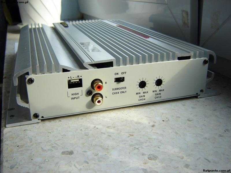

Przy tej okazji należy wspomnieć o wejściu „Hi- Input”, ulokowanemu tuż przy potencjometrach, a służącemu do podłączenia sygnału do wzmacniacza nie za pomocą kabli RCA, ale z tylnych głośników. Osobiście nie polecam ze względu na dużą utratę jakości, ale jeśli komuś nie chce się kłaść kabli RCA, albo chce na siłę zaoszczędzić, to jest to jakiś pomysł.
Powyżej wspominałem jak powinien wygladac panel regulacji na wzmacniaczu.. dla porównania: tak to potrafi wyglądać w przypadku chinskiej tandety:
