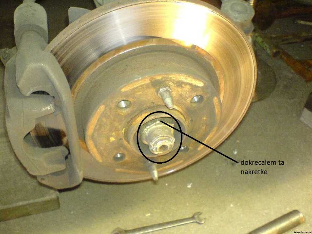

mam nastepujacy problem. Jadac zaczelo przy skrecie ocierac cos w kole podnioslem wiec auto i okazalo sie ze na kole sa bardzo duze luzy a bylem na odludziu pozno wiec uzwajac jakiegos klucza mlotka itp dokrecilem troche nakretke na zdjeciu, przestalo ocierac. Chcialbym jednak wymienic ta nakrete i teraz pytanie jak ona sie w ogole nazywa czy wystarczy ja odpowiednim klucyem odkrecic kupic nowa wkrecic i po sprawie, pojade dzisiaj do mechanika swojego jednak po drodze mam fiata dlatego chcialem tam kupic odpowiednia czesc. Dodatkowo zamowilem kilka dni temu tarcze wiec bede mogl zrobic wszystko za jednym razem.

Nakrętka przegubu, odkręcasz starą nakrętkę, zakręcasz nową, zaklepujesz na wycięciu. Koszt nowej oe fiat to 23zł.

Z tą nakrętką ktoś musiał już kombinować. Zwykle te nakrętki się zapiekają i dodatkowo zabezpieczone nie mogą się odkręcić.
Jeśli nakrętka ma dobry gwint (łatwo się nakręca) to można jej użyć ponownie (wielokrotnie tak robiłem). Dokręcić i zabezpieczyć przez zagniecenie obrzeża. Jeśli mas dostęp do nowej to wymień. Obowiązkowo musisz ją zagnieść.
