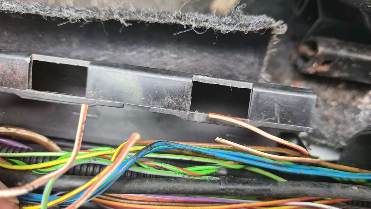

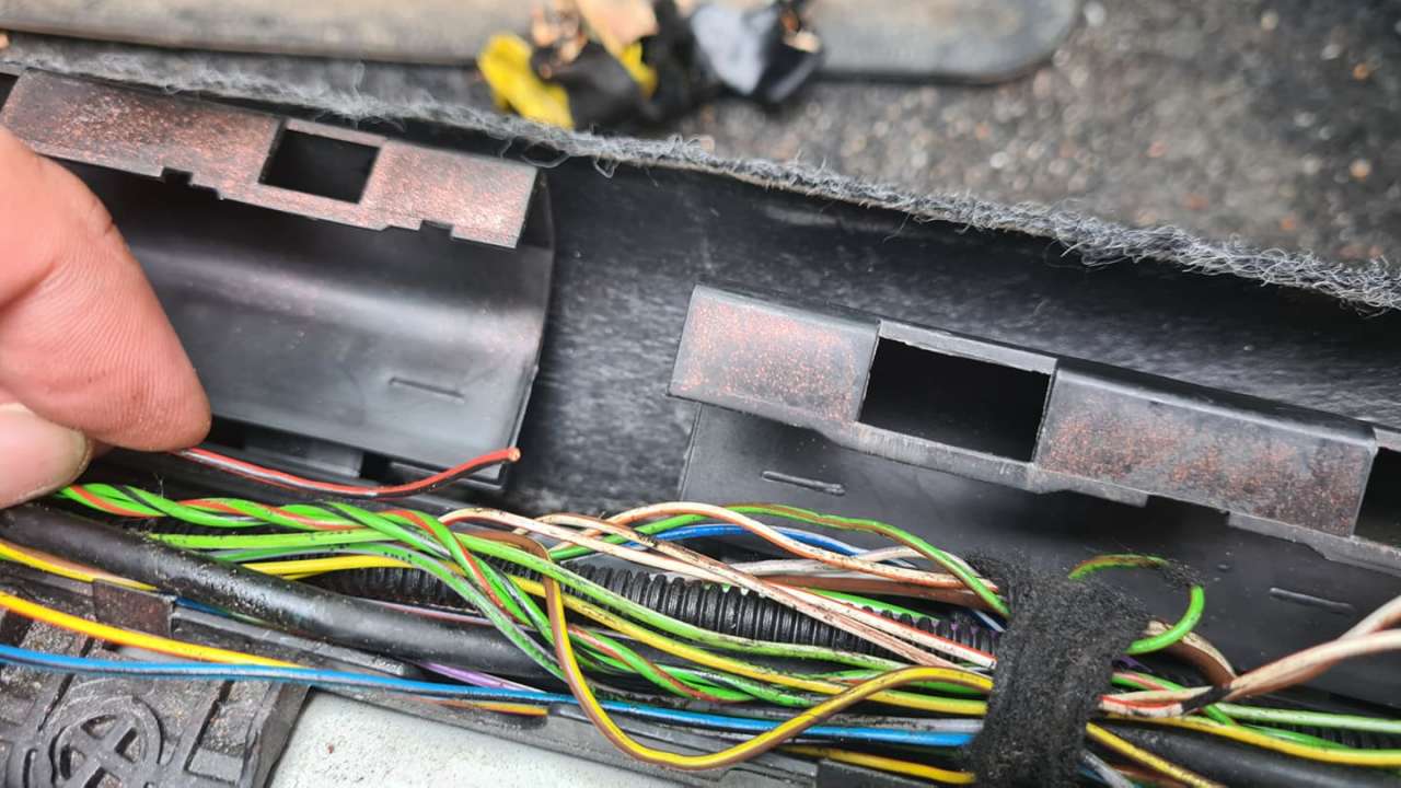

W wiązce kabli od strony kierowcy znalazłem po przycinane kable czy wiecie może od czego są te kable
Biało - brązowy i biało czerwony idą pod fotel kierowcy
Czerwono - czarny idzie do tyłu i jest cały popalony
Czy wiecie które z tych kabli są od świateł stop ... bo natrafiłem na te poprzecinane szukając rozwiązania problemu światła stop (stop świeci cały czas podłączając normlanie po orginalnych kablach) poprzedni właściciel dodał dodatkowy kabel do nich i działają normalnie ale świeci się cały czas trójkąt i wyskakuje awaria świateł stop
Komentarz do pliku: Czarny przecięty
Komentarz do pliku: Białe przecięte
Ciężko powiedzieć, bo fiat lubił zmieniać kolory więc jeśli chodzi o kolor to nie za bardzo mam jak pomóc.
Co do kabli idących do fotela, to mogą być od: czujnika zapięcia pasa, ogrzewania fotela, poduszki powietrznej, regulacji lędźwi. Wyglądają na dość grube. I jeśli idą one z tyłu auta, to najbardziej bym obstawiał ogrzewanie fotela (jeżeli posiadasz).
Najbardziej martwi ten czerwono-czarny, bo jest spalony, tak jak by dostał zwarcia. Może za duży bezpiecznik był/jest wsadzony? Ogólnie ten kabel należałoby wymienić, bo jest przegrzany, to raz, dwa że spaliło izolacje na nim

Tzn. ten czerwono czarny jest też ucięty pewnie dla tego że jest spalony

Masz na myśli że został ucięty bo się grzał i ktoś go obciął, czy coś innego? Zresztą, gdybanie co się z nim stało nie rozwiązuje problemu, który jak się domyślam jest dojście co się dzieje i naprawienie jej? W ogóle zastanawiające jest to, że ktoś je przeciął, pytanie dlaczego.

Właśnie dlatego chciałem się dowiedzieć od czego są bo wtedy bym wiedział czy są niepotrzebne, zostały zamienione na nowe kable czy coś mi po prostu nie działa :)

No to niestety po samym kolorze nie jestem w stanie ci pomóc, bo jak już pisałem, fiat lubił zmieniać kolory w wiązkach :/ . Trzeba by poszukać "na piechotę" miernikiem co, gdzie i jak, szczególnie tego czerwonego. Bo co do tych 2 kabli co idą pod fotel, to ze względu na grubość (wyglądają na zdjęciu na dość grube)obstawiam ogrzewanie (jeżeli masz). Szczególnie jeżeli idą one od tyłu auta. Tam, zależnie od wyposażenia jest skrzynka bezpieczników (po otwarciu bagażnika po lewej, pod zaślepką w boczku bagażnika którą albo rozrywasz, albo rozbierasz bagażnik.
Jeżeli masz ogrzewanie foteli, to będziesz miał wtyczkę z tymi grubszymi kablami. A w bagażniku 2 prostokątne przekaźniki, jeden pod drugim (będzie jeszcze jeden, kwadratowy i on jest zawsze w każdej skrzynce)
