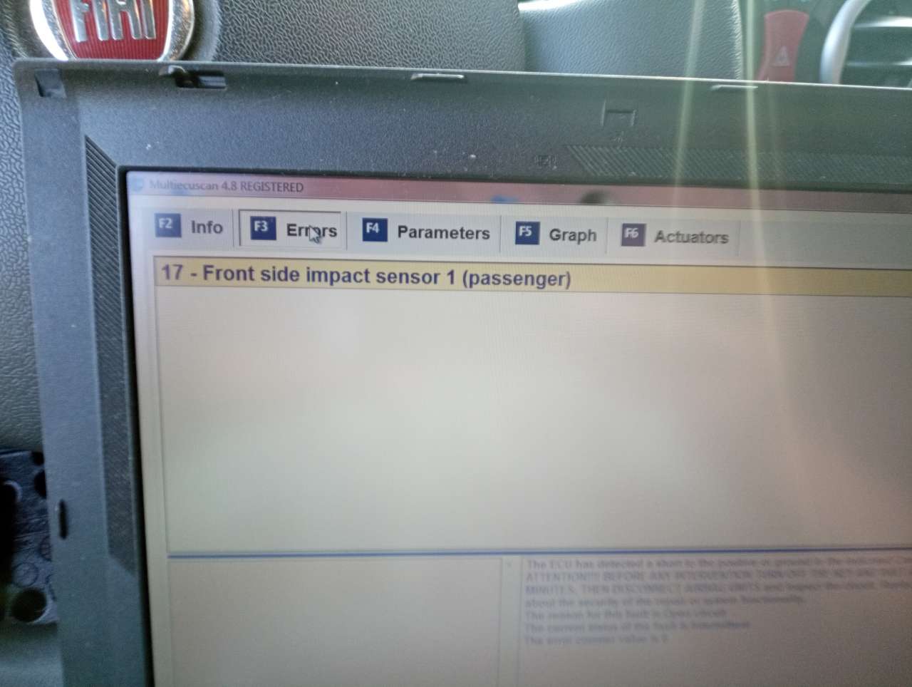

Świeci mi się sporadycznie kontrolka poduszki, więc podłączyłem kompa. Wyskakuje mi taki błąd:
17 - front side impact sensor 1 (passenger)
I teraz pytanie, gdzie ten czujnik jest, na słupku środkowym? Bo na schemacie w necie nic nie pokazuje lokalizacji. Znalazłem tylko numer części, 46782846.
Pozdrawiam i dziękuje za podpowiedzi.

Ogólnie tego typu czujniki przeważnie są montowane gdzieś w okolicach pasa przedniego (okolice chłodnic), w obszarze słupka B (na dole) lub ewentualnie słupek C (okolice siedziska kanapy, bądź u góry w okolicach gdzie jest zamontowany pas bezpieczeństwa)

Wymieniłem boczny czujnik uderzeniowy w słupku środkowym. Teraz jest spokój.
