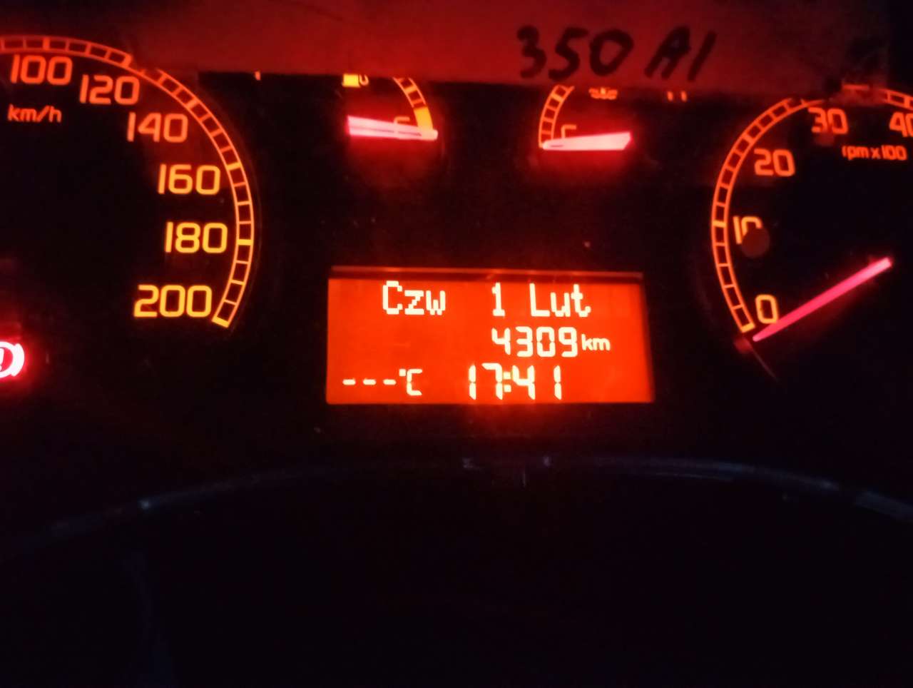

Szukałem tematu, ale nie znalazłem. Uruchamiam wskazanie temperatury zewnętrznej na liczniku, i jedynym rozwiązaniem w moim przypadku okazała się wymiana licznika. Licznik już mam, chcę się tylko upewnić jaki ma przebieg. Podłączając na krótko licznik pokazuje mi przebieg z fotki. Chciałem się upewnić, czy to jest jego faktyczny przebieg czy jakiś test licznika który ma podpięte tylko zasilanie. Nie chcę kilka razy rozbierać wnętrza, chciałbym to zrobić za jednym razem i tylko osiowanie plus korekta przebiegu.

Moduły ECU i licznik (i coś tam jeszcze pewnie, nie ważne), liczą przebieg osobno (a, że robią to z różnym priorytetem - czujniki ABS i dalej dane po CAN - to się wskazania naturalnie rozjeżdżają np. o kilka tysięcy, to na marginesie).
Podobno brany jest pod uwagę większy (co by nie cofać liczników w tak prosty domowy sposób).
Więc jak wstawisz do samochodu to powinien wziąć przebieg np. z ECU.

Rozumiem, tylko chcę się upewnić czy przebieg wyświetlany po podłączeniu na krótko, czyli samo zasilanie na liczniku, jest faktycznym ostatnim przebiegiem czy testem wyświetlacza na zasadzie 1234.
[ Dodano: 17 Kwi 2024, 13:46 ]
Odpowiem sobie sam. Licznik kupiony i podłączony na krótko z samym zasilaniem pokazuje rzeczywisty przebieg jaki posiada zapisany w pamięci.
