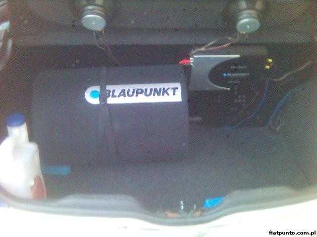

Zaś jeśli chodzi o tubę: generalnie firmowe tuby winny być przynajmniej w jakimś stopniu zestrojone. Jednak kształt rury nie jest tym czego niskie tony pragną najbardziej. To dlatego powstało stwierdzenie, że tuba tylko dudni - bo 80% z nich jest kiepowato wystrojonych.
Zdecydowanie łatwiej jest wykonać skrzynkę o odpowiedniej pojemności, która po prostu zagra ładniej.

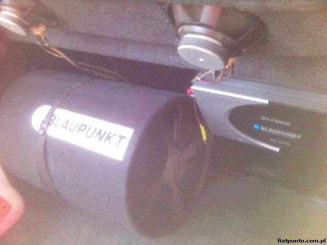

Zakupiłem taki sprzęt, zamontowałem i POLECAM.
