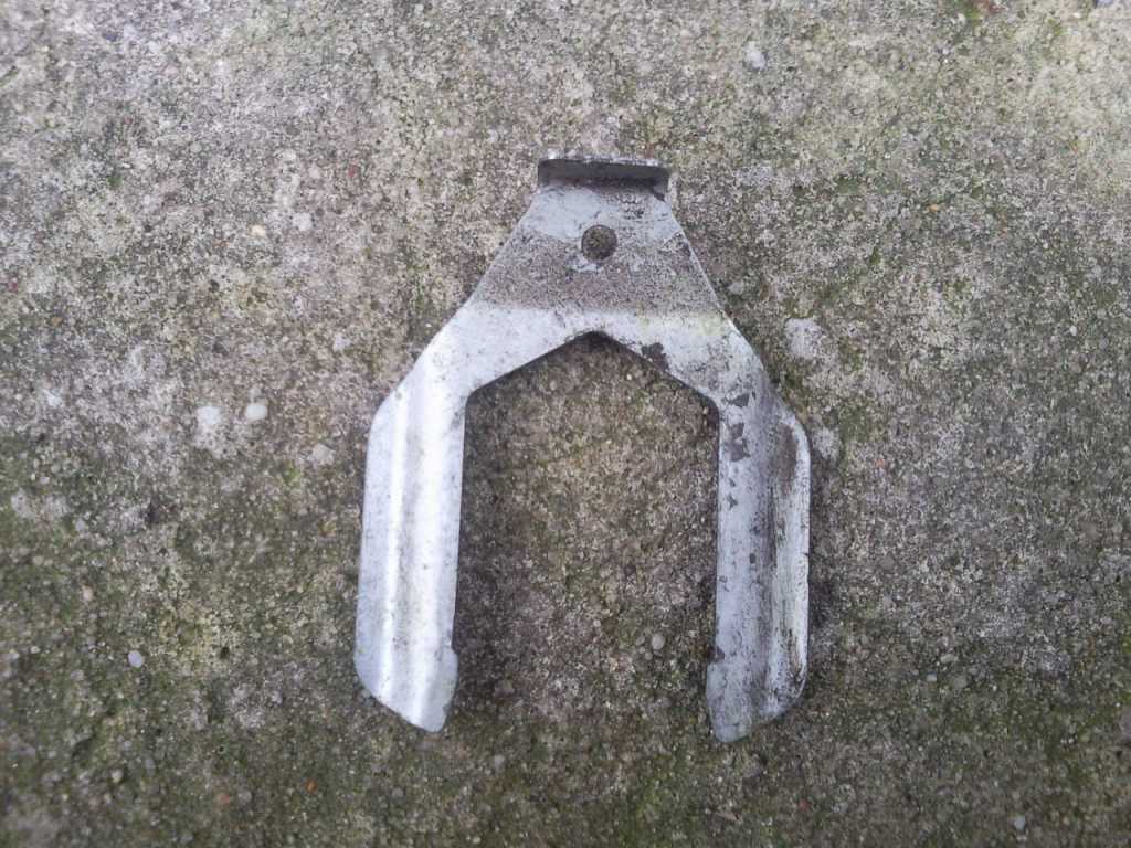

potrzebne narzędzia.
klucze imbusowe.
śrubokręt płaski.
śrubokręt krzyżakowy.
kombinerki.

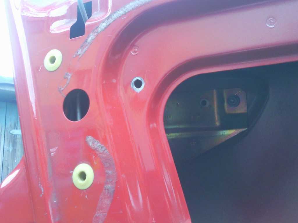

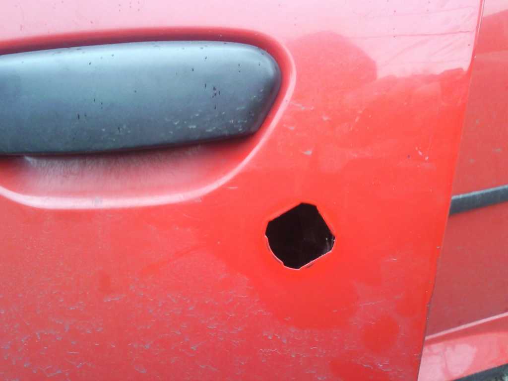

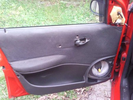

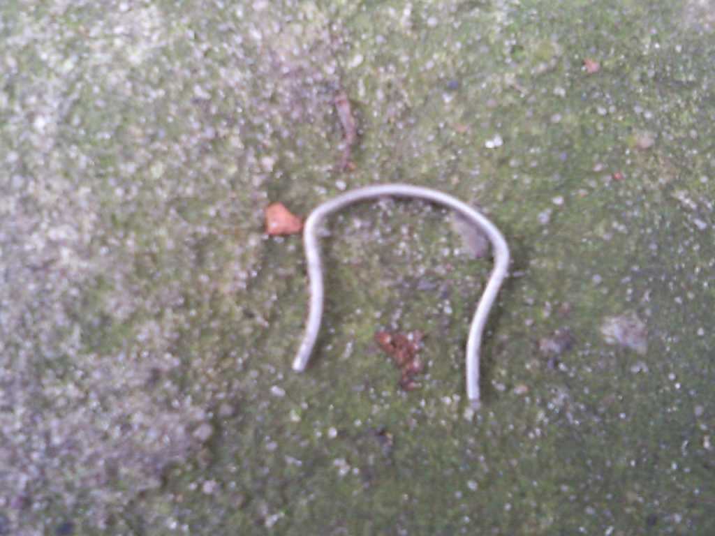

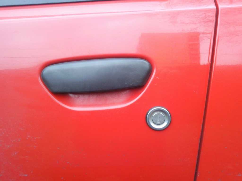

1 odkręcamy tapicerkę.

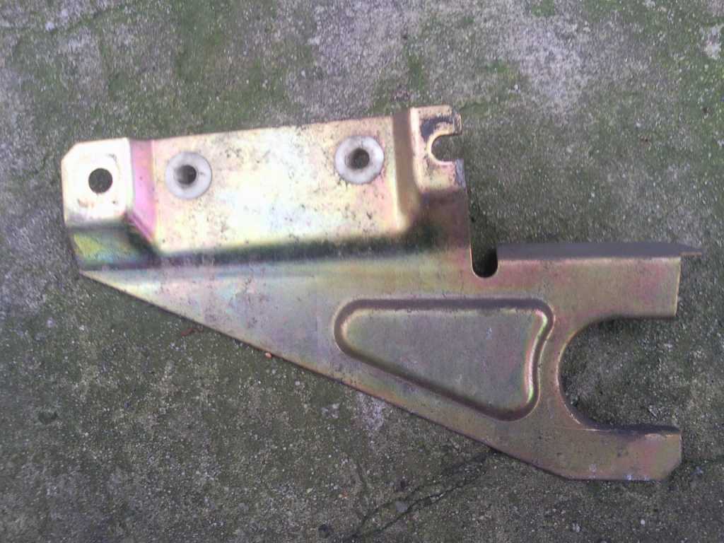

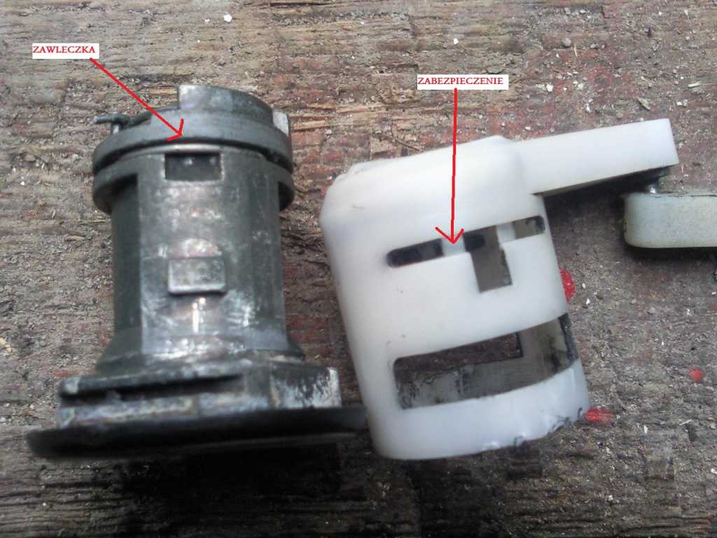

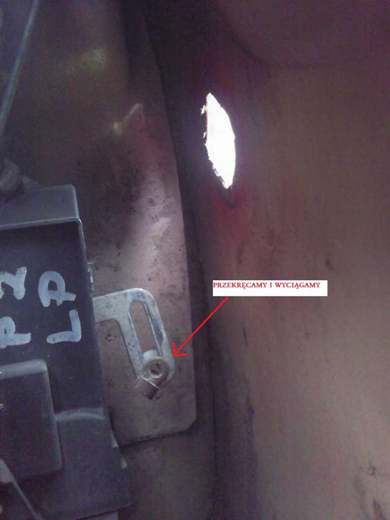

2 odkręcamy blaszkę /zabezpieczenie.
3 wyciągamy zawleczkę.
4 odpinamy cięgno.

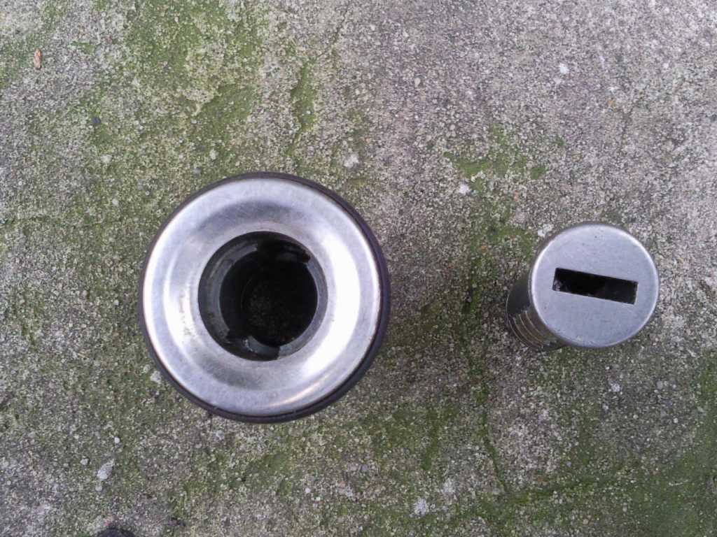

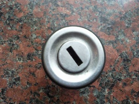

5 wyciągamy wkładkę.

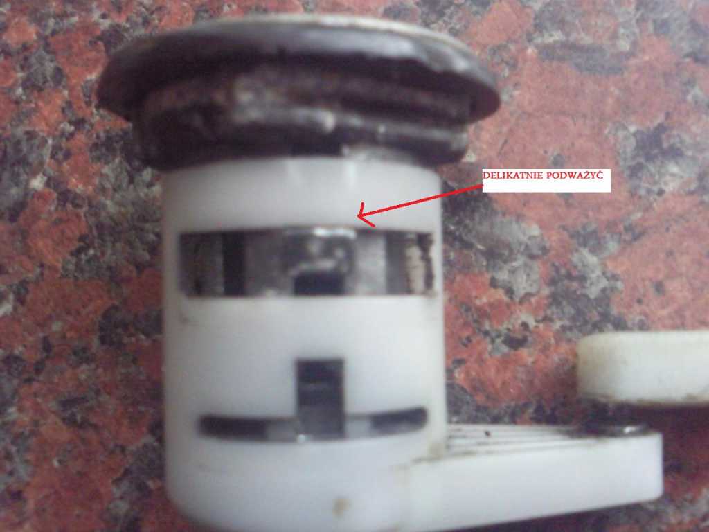

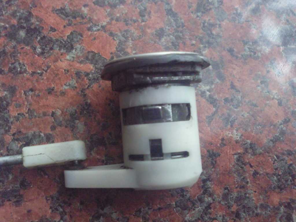

6 zdejmujemy osłone wkłedki.

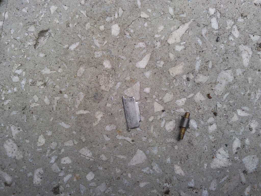

7 wyciągamy zawleczkę.
8 zdejmujemy osłonę wkładki i uważamy na sprężynkę w środku
która jest pod spodem .
9 zakładamy nową .
10 zakładamy odwrotnie i cieszymy się z nowej zapadki.
Chyba żle zrobiłem bo działa i nie została żadna śrubka . :E Pozdrawiam.
