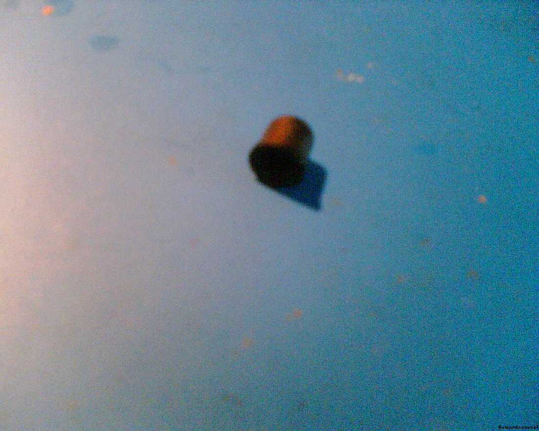

1x zatyczka odpowietrznika

Zatyczka odpowietrznika:

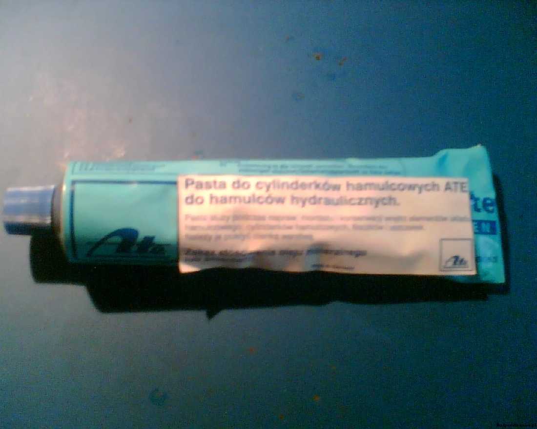

Pasta do cylinderków i tłoczków hamulcowych:
Kupiłem pastę Ate - 23zł

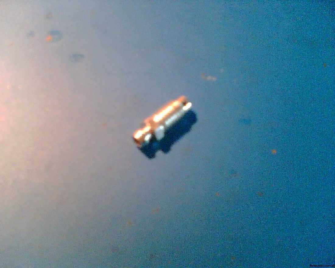

Odpowietrznik zacisku M8 1,60zł:

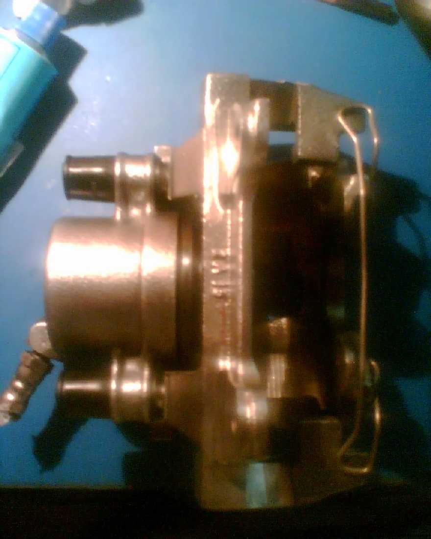

Krok1:
Przygotowanie zacisku do czyszczenia:

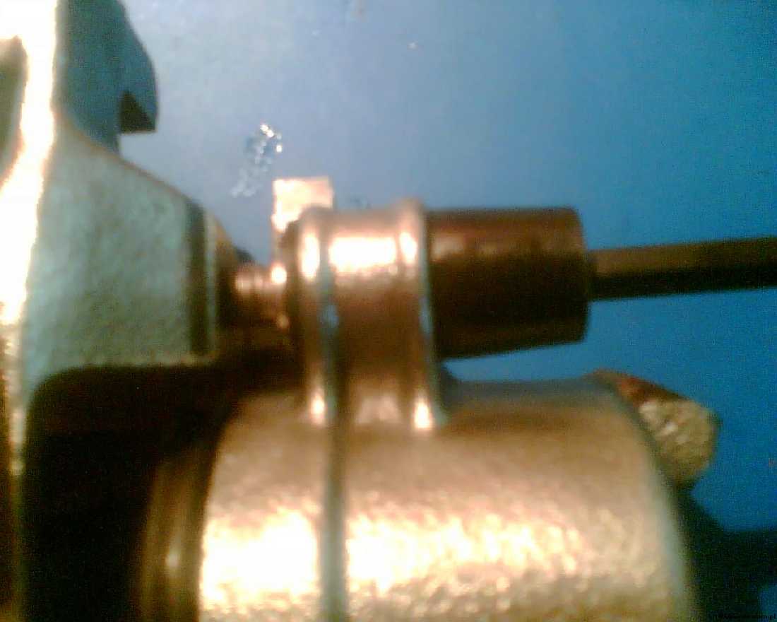

- Zdejmujemy druciany tłumik drgań zacisku,

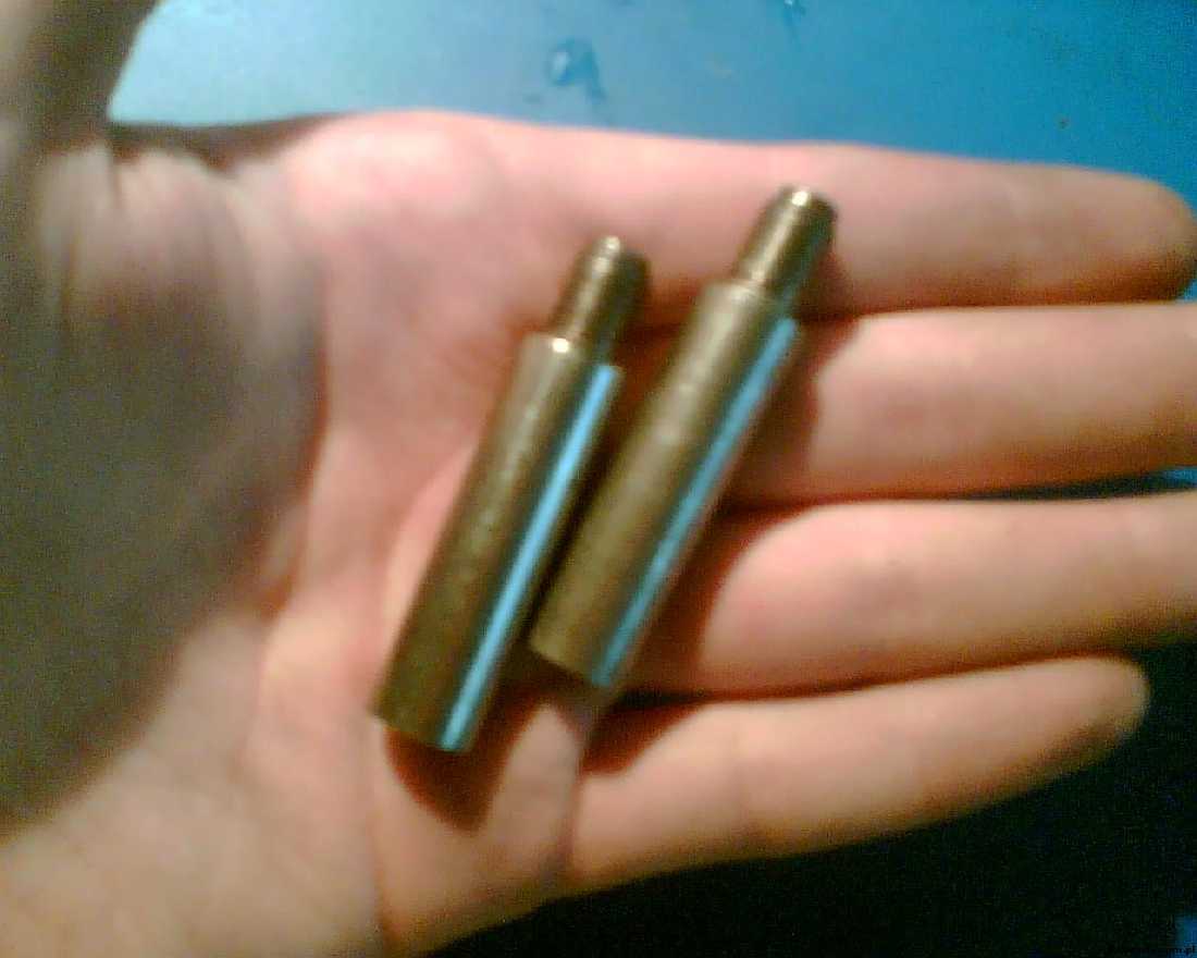

- Odkręcamy 2 tulejki prowadnicy zacisku - imbus 7mm w tym momencie jarzmo i zacisk mamy osobno :P
- wyszarpujemy szczypcami osłonki prowadnic
- odkręcamy odpowietrznik płaską lub oczkową 8

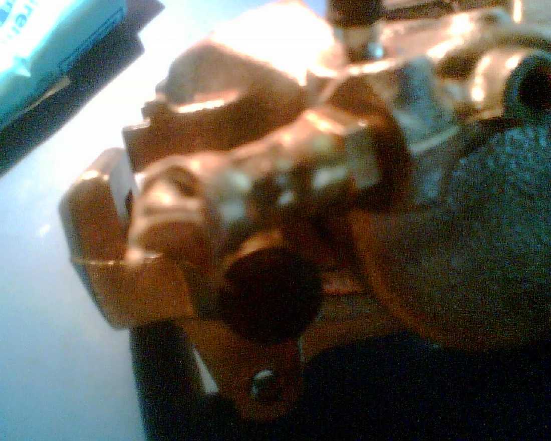

- Wyciągamy tłoczek:
Są 2 sposoby:
1) W aucie jak jest podłączony (przed odkręceniem odpowietrznika) - kilka razy nacisnąć pedał hamulca i sam wyjdzie :D
ten sposób ma "-" - jak tłoczek spadnie to może sie porysować oraz zalejemy garaż płynem hamulcowym :>
2) Podważając go śrubokrętem raz z jednej, potem z drugiej itp... wkładamy śrubokręt w rowek osłonki tłoczka w tłoczku ;) Potem klucz jakiś na dystans jak tłoczek kawałek wyjdzie i dalej podważamy :)

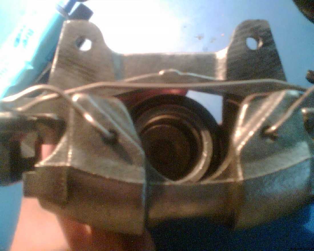

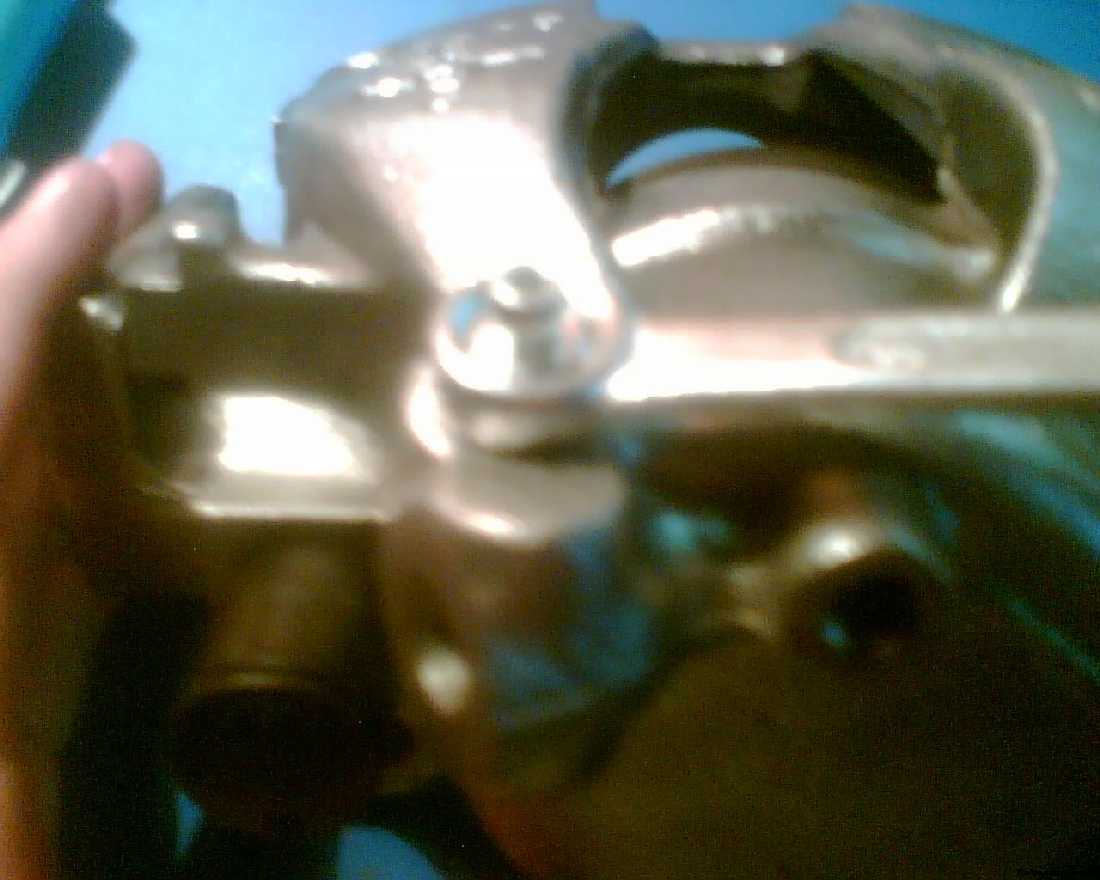

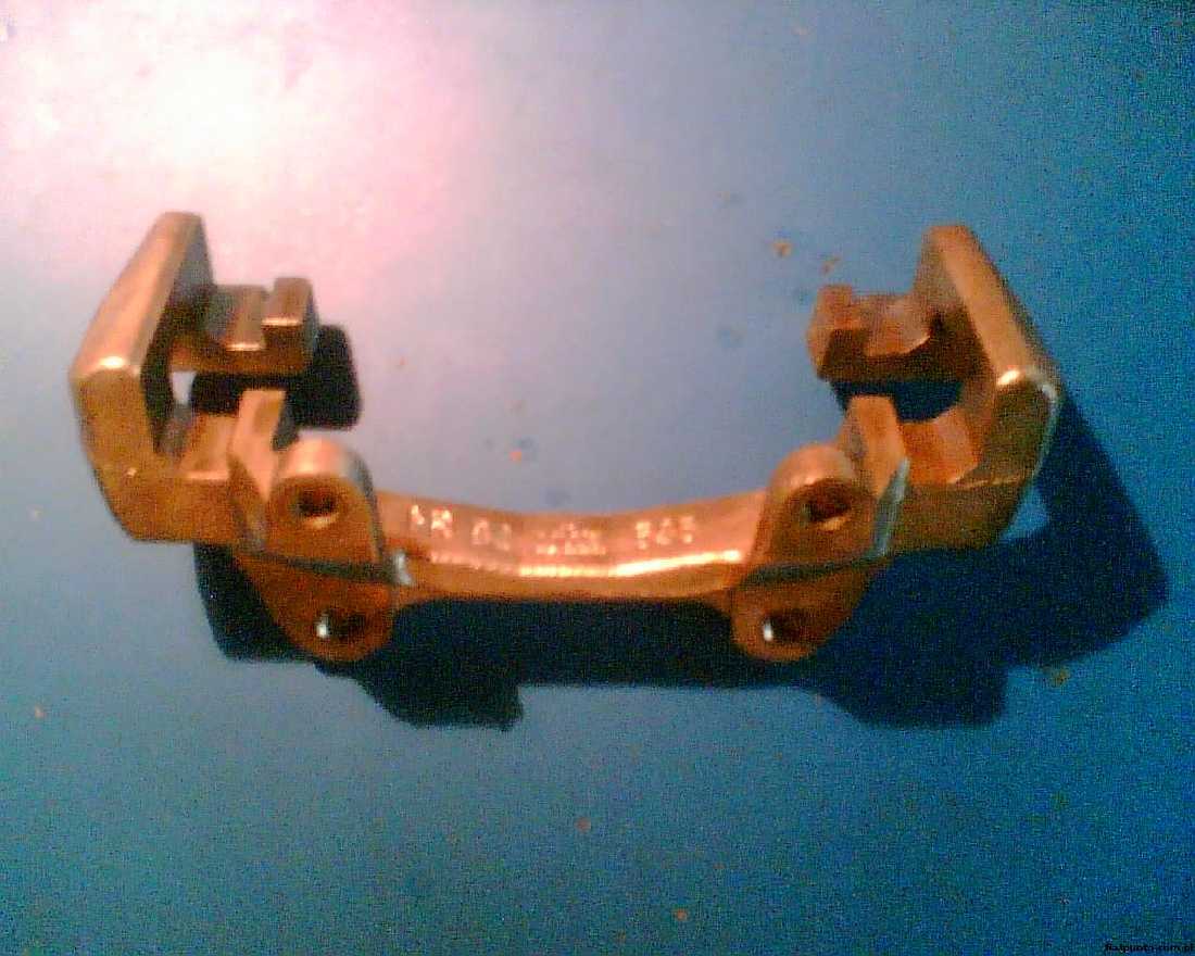

Czyścimy zacisk i jarzmo wiertarką i szczotką drucianą :) Pamiętając o okularach :!:
po wyczyszczeniu:

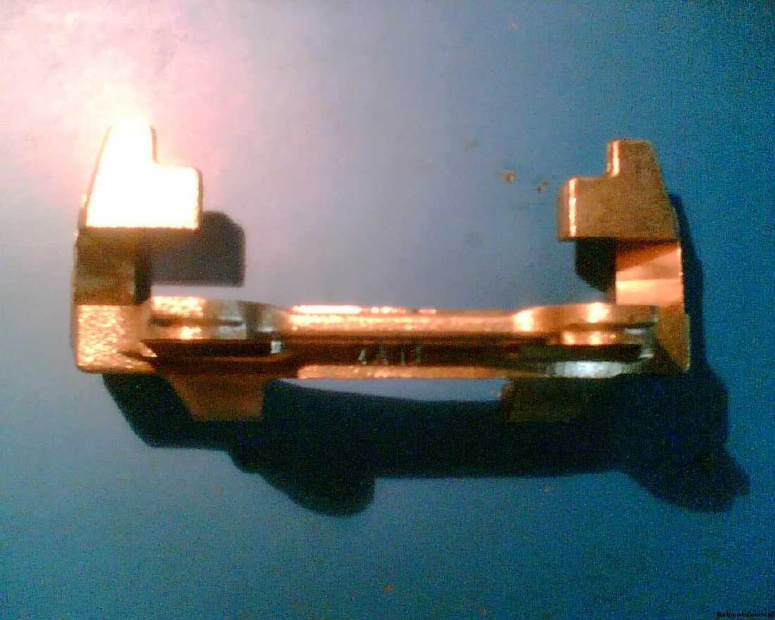

a) Zacisk:
b) Jarzmo:

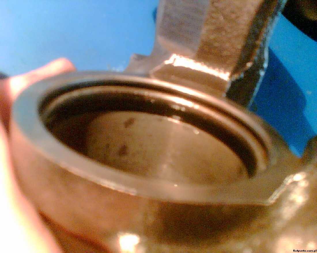

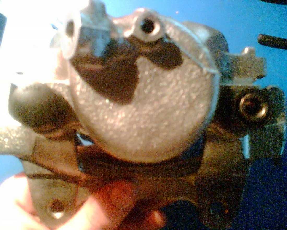

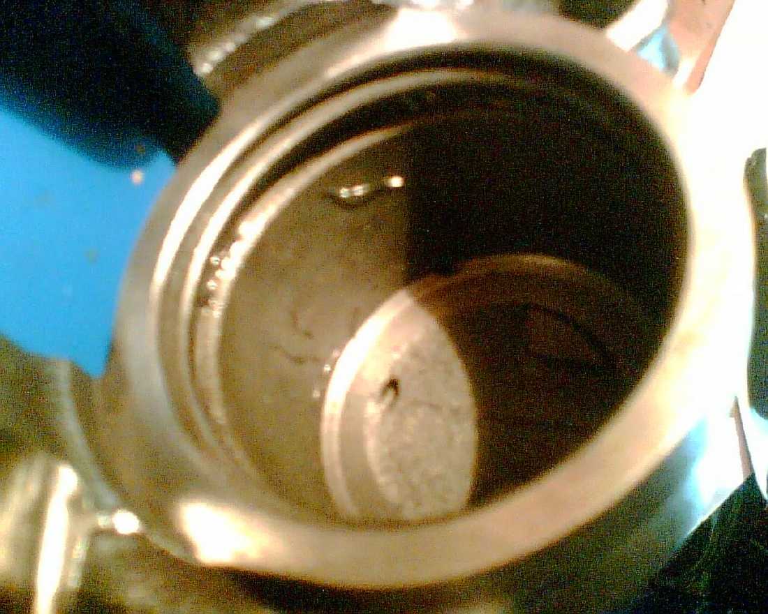

Czyścimy wnętrze cylinderka zacisku z syfów itp itd, a na końcu umyć benzynką ekstrakcyjną ;)
Przed czyszczeniem:
Po czyszczeniu:

Smarujemy wnętrze cylinderka cienką warstwą pasty.

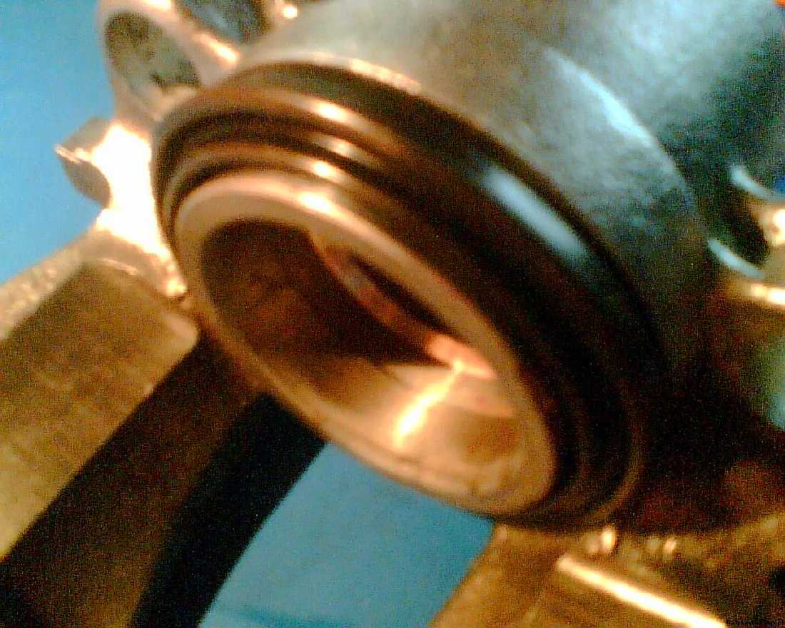

Smarujemy uszczelkę tłoczka:
... i wkładamy ją na miejsce :)
Założoną uszczelkę można jeszcze raz przesmarować ;)

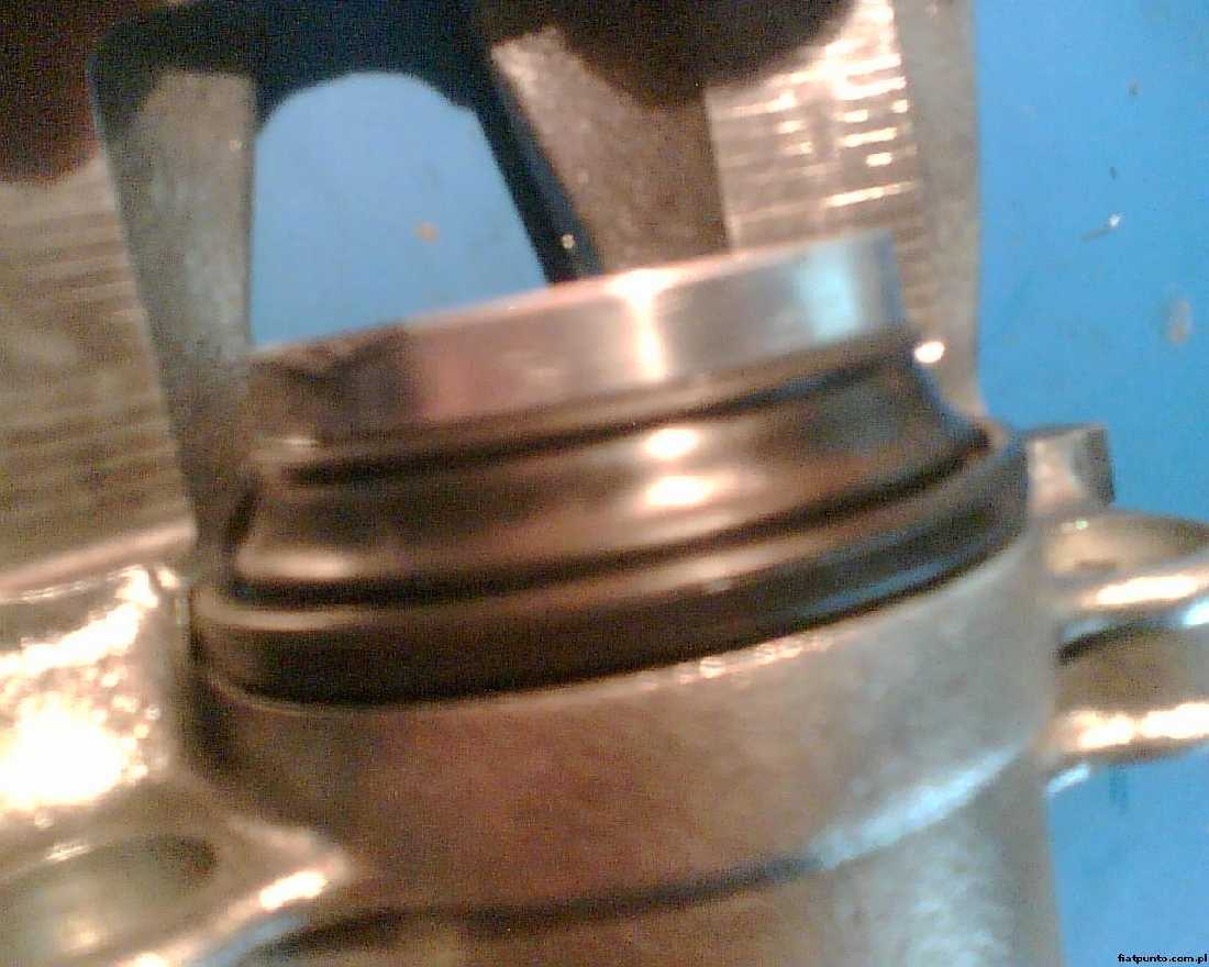

Smarujemy cienką warstwą pasty tłoczek i zakładamy na niego osłonkę tłoczka w ten sposób:
Następnie przykładamy tłoczek z osłonką do cylinderka i wkładamy osłonkę na miejsce:
po czym wsuwamy dalej tłoczek.... aż osłonka wskoczy do rowka w tłoczku:
dociskamy osłonkę do rowka i wsuwamy tłoczek do końca :D

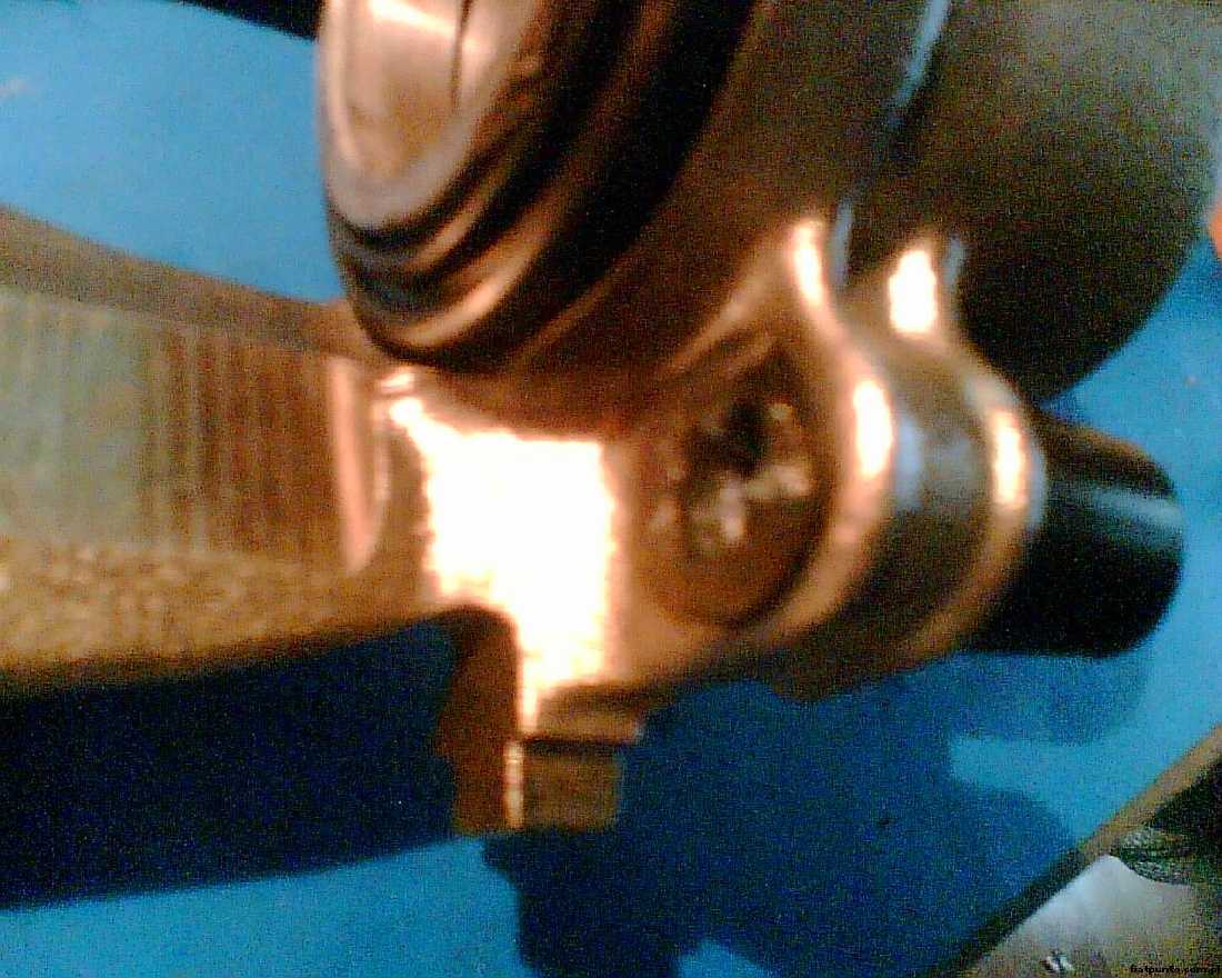

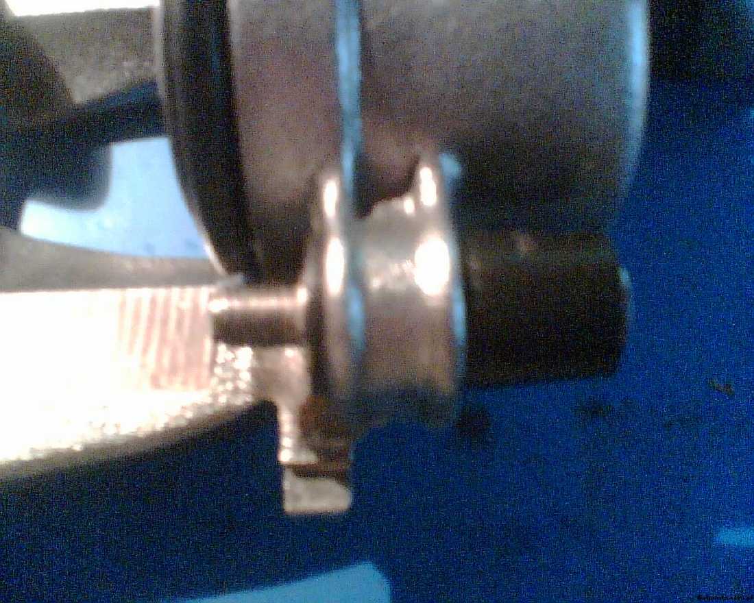

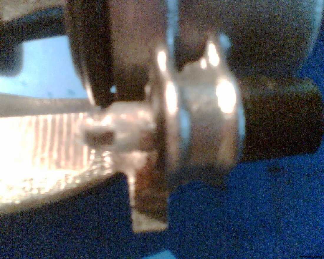

wkładamy osłonki prowadnicy (żeby łatwiej weszły można posmarować pastą :P ):
smarujemy wnętrze osłonek prowadnic pastą:
Tulejki też można posmarować cienką warstwą ;)
Wkładamy tulejki do osłonki ;)
... i usuwamy nadmiar pasty który wyszedł:

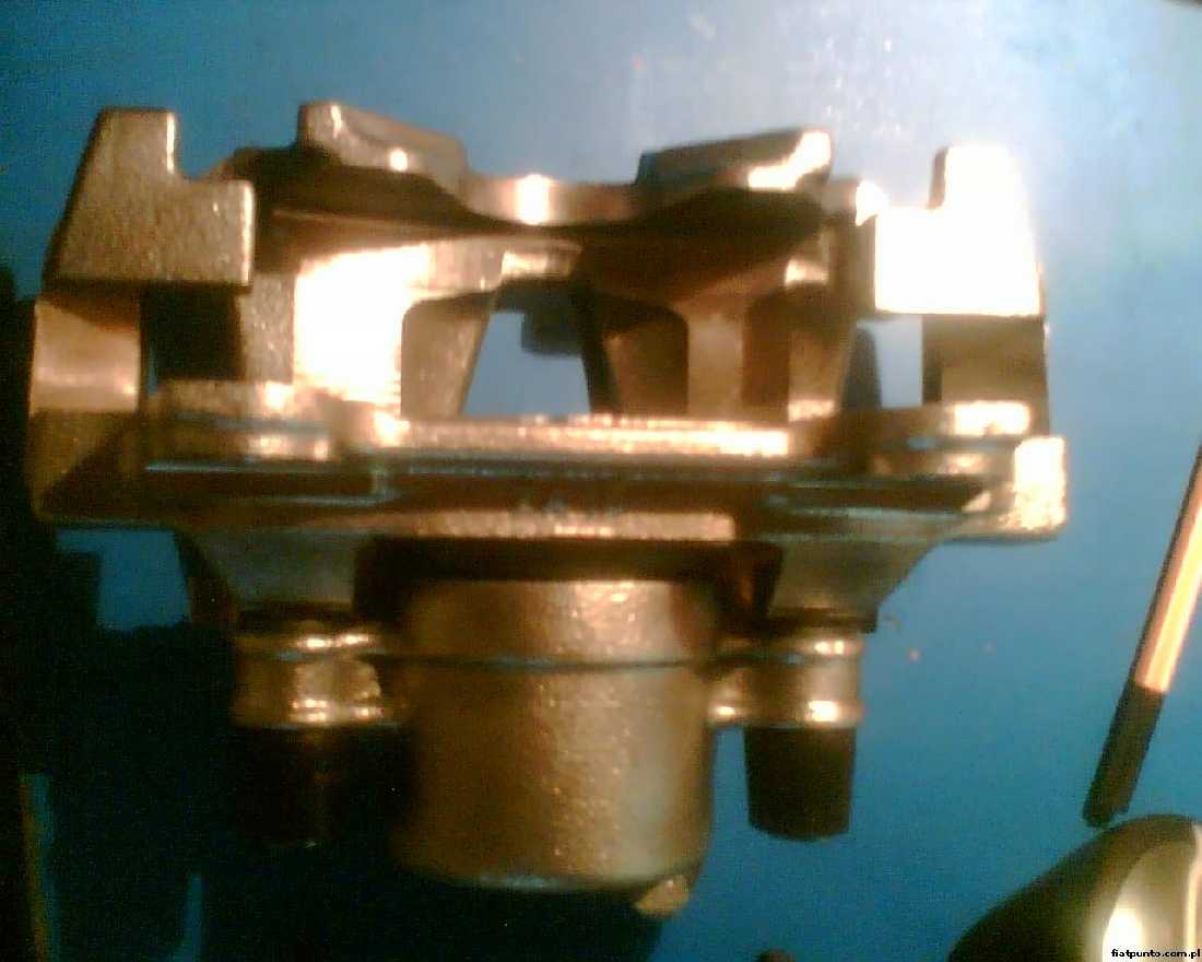

Krok11:

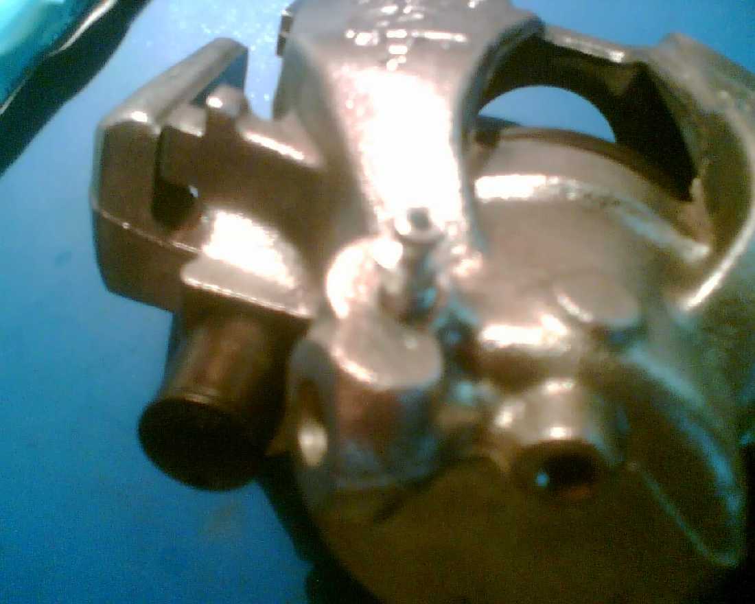

Przykręcamy jarzmo imbusem 7 (przy montażu ostatecznym zalecam gwint tulejki oraz śruby mocujące jarzmo do zwrotnicy posmarować klejem do śrub)
zakładamy zatyczki :)
krok12:

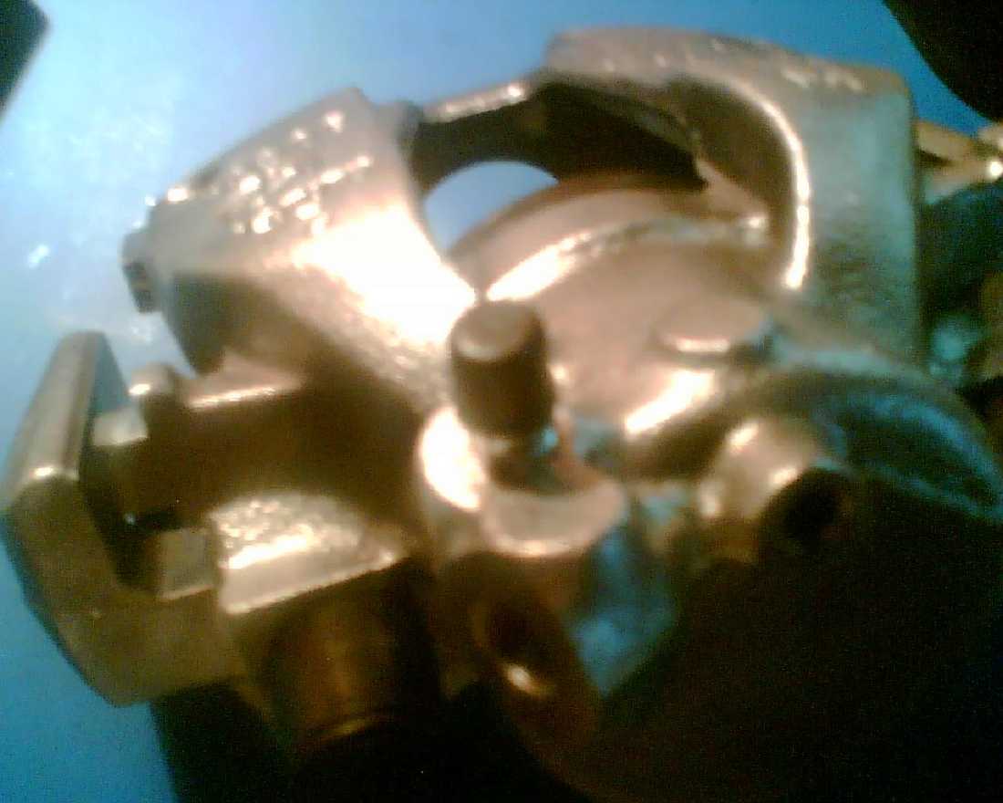

Wkręcamy odpowietrznik:
dokręcamy (nie za mocno):
... i zakładamy zatyczkę :)

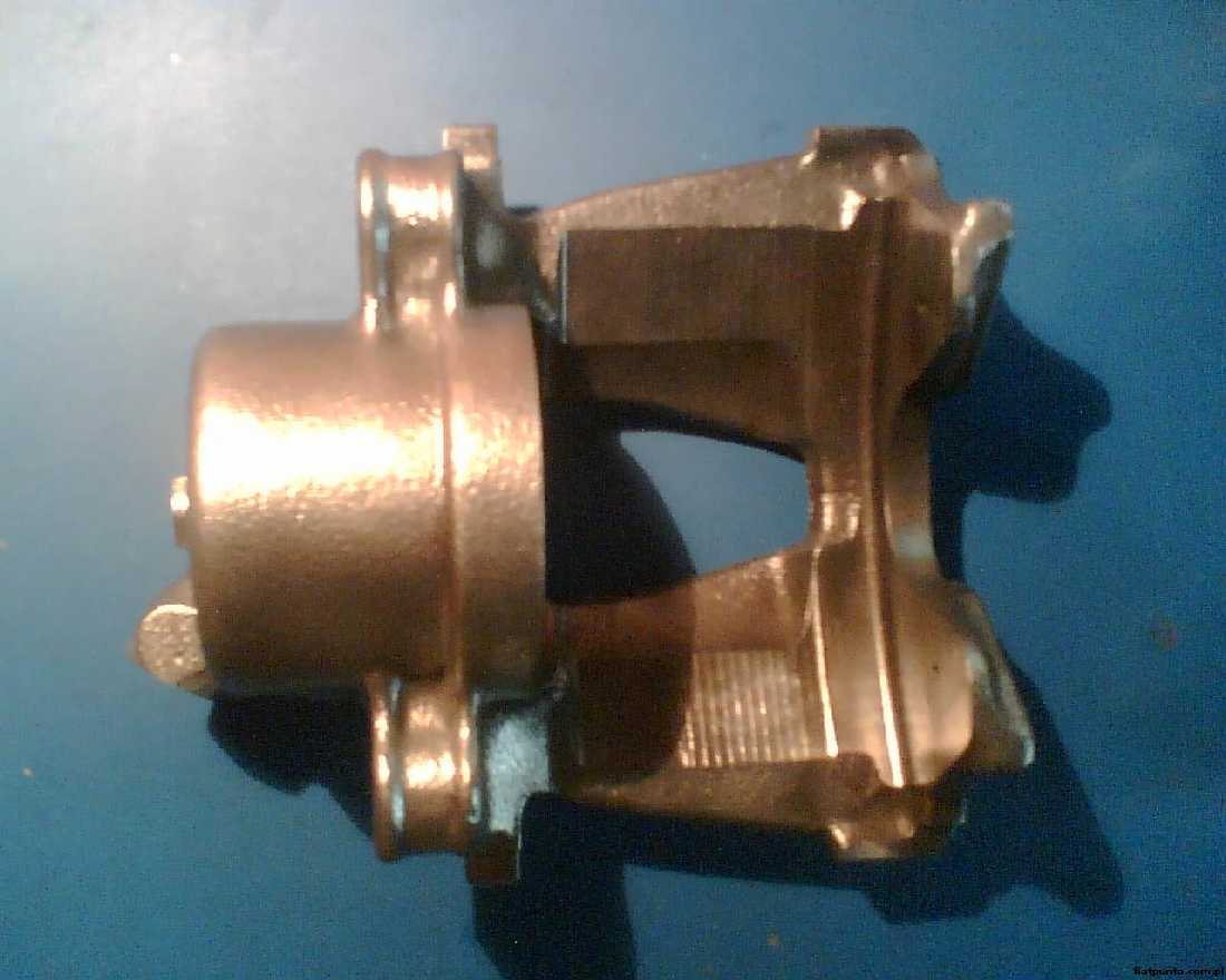

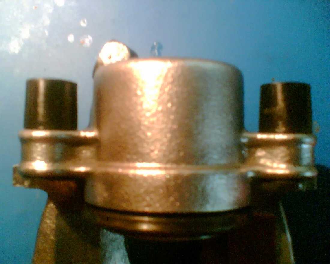

Efekt końcowy:
Prawie nówka 0)
