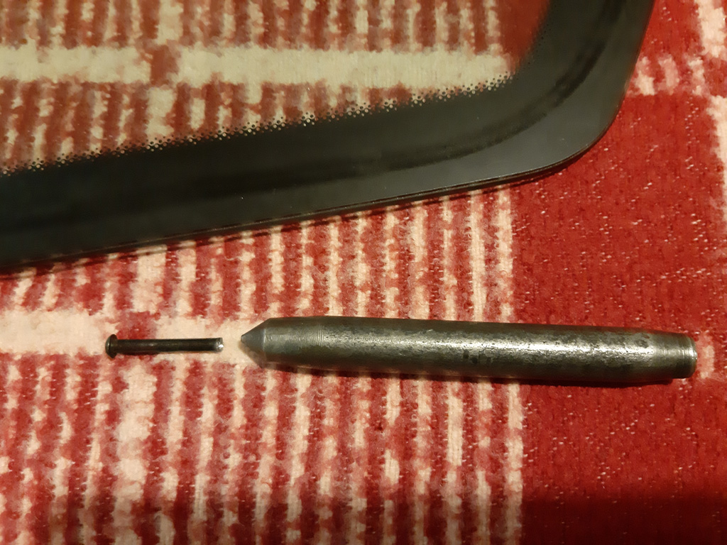

Punktak i stary nit:
Rozpęczony nit punktakiem:
Sprawdzamy czy wszystko się trzyma i ruszamy mechanizmem.
