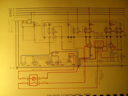

Niestety zdjęć w trakcie roboty nie robiłem, a to dlatego, że na forum natknąłem się pod koniec mojej przygody jak wszystko było już na miejscu. Jedyne co posiadam to schemat elektryki, którą także sam z ojcem- inżynierem elektrykiem montowaliśmy ( na własną odpowiedzialność).

16. Ze względu na to, że mam osobny schemat na instalację elektryczną nie będę tłumaczył jak to wykonać, jeśli ktoś zainteresowany proszę o kontakt na priv mogę przesłać.

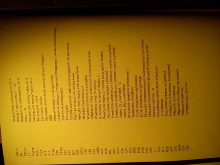

Komentarz do pliku: Opis do schematu 2
Komentarz do pliku: Opis do schematu 1
Komentarz do pliku: Schemat elektryki

Witam do bubi_srubi czy mógłbyś przesłać jeszcze raz zdjęcie schematu instalacji jest słabo czytelne i nie mogę odczytać poszczególnych kodów podzespołów.

Witam, mam prośbę-może Pan mi przesłać schemat instalacji elektrycznej klimatyzacji ponieważ na forum jest nieczytelny. Z góry bardzo dziekuję

Ponawiam i podpisuję się pod powyższymi prośbami o ponowne wstawienie schematu. :)

Czy mogę prosić o przesłanie schematu, ponieważ jest nieczytelny?
