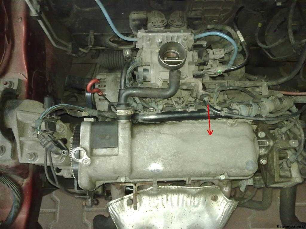

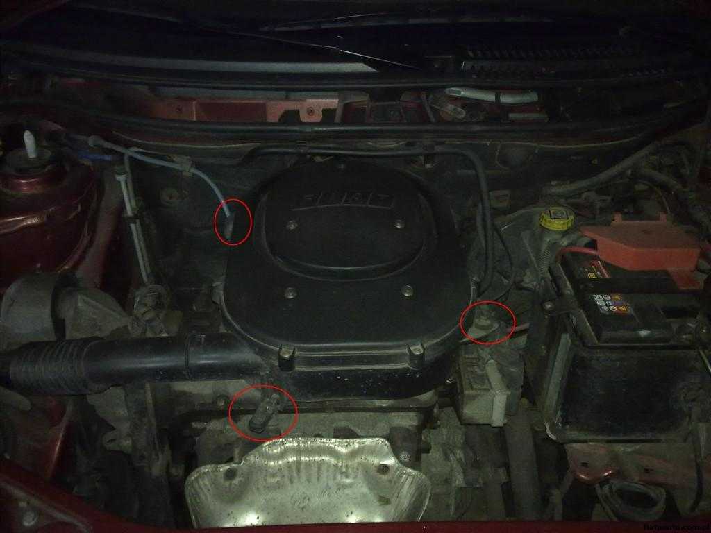

Aby ja naciągnąć należy zdjąć obudowę filtra powietrza odkręcając dwie śruby i zdejmując spinkę: Image
Ukazuje nam się mw. taki widok: Image

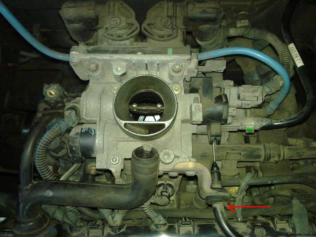

Interesuje nas mw. miejsce zaznaczone w kółku.
Naciąg regulujemy blaszką zaznaczoną strzałką. Image
Ciągniemy pancerz linki do siebie: Image
Wyjmujemy blaszkę, wkładamy kilka ząbków wcześniej i gotowe.
Należy pamiętać o tym, aby nie naciągnąć linki "za bardzo", ponieważ wtedy przepustnica nie będzie się domykała, a co za tym idzie po uruchomieniu silnika będziemy mieli wysokie obroty.
Ja wyregulowałem to tak, że linka jest w miarę napięta, a przepustnica zamknięta do końca.
