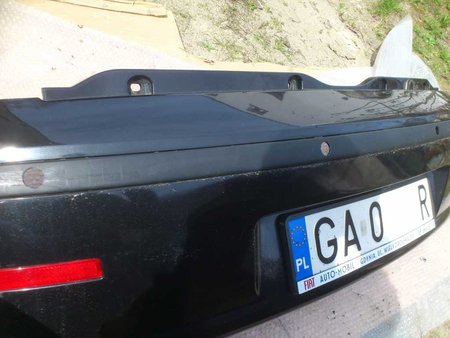

Wreszcie miałem czas i zamontowałem sobie czujniki parkowania i przy okazji zrobiłem małą instrukcje  Potrzebne będą nam: >zestaw czujników( DO SKLEPU ) >wiertarka i wiertło 2" >taśma izolacyjna, szybko złączki >klucz nasadkowy 8 i torx 27 do zdjęcia zderzaka >WD40 na toporne śruby >taśma malarska, metrówka(najlepiej krawiecka) i ołówek To zaczynamy: Najpierw trzeba zdjąć zderzak po bokach przy nadkole mamy po dwie śruby metryczną i torxa: Załącznik:

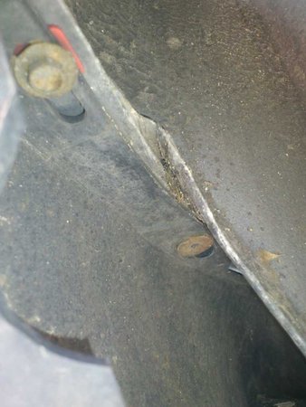

A pod spodem dwa torxy: Tutaj musiałem użyć WD40. I niestety obrobiłem śrubę(po majówce wizyta w ASO po śrubę:) ) Załącznik:
DSC_0336.JPG [ 52.96 KiB | Obejrzany 30194 razy ]

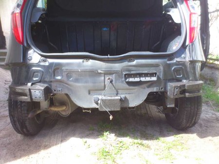

I mamy jeszcze cztery śruby na widoku(brak zdjęcia chyba każdy wie gdzie są  ) I już mamy zdjęty zderzak i Uwaga na kabel od oświetlenia tablicy: Załącznik:
DSC_0337.JPG [ 62.19 KiB | Obejrzany 30194 razy ]
A tu zderzak na glebie: Załącznik:
DSC_0338.JPG [ 83.85 KiB | Obejrzany 30194 razy ]

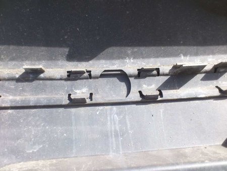

A tutaj są miejsca które nas interesują: Załącznik:
DSC_0339.JPG [ 61.02 KiB | Obejrzany 30194 razy ]

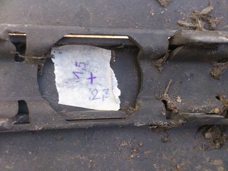

I teraz wymierzamy środek otworu po winien być wymiar taki jak na zdjęciu: Załącznik:
DSC_0340.JPG [ 67.77 KiB | Obejrzany 30194 razy ]
Jak mamy zasobom mierzenie to dochodzimy do punktu gdzie sięgamy po wiertarkę i wiertło 2" i wiercimy w zaznaczonym punkcie otwory prowadzące otwornice: Załącznik:

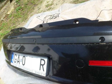

Gdy mamy zrobione otwory prowadzące to zmieniamy wiertło na otwornice która jest w zestawie wraz z czujnikami. I wiercimy. A oto efekt: Załącznik:
DSC_0342.JPG [ 59.3 KiB | Obejrzany 30194 razy ]

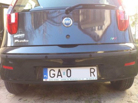

A tak po włożeniu czujników: Załącznik:
DSC_0343.JPG [ 69.4 KiB | Obejrzany 30194 razy ]

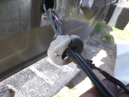

I teraz zaczynamy przeciągać kable do wnętrza samochodu tutaj rozwierciłem i przeciąłem tą gumowe przelotkę, bo niemiałem jak ich przeciągnąć i zabezpieczyłem sylikonem: Załącznik:
DSC_0344.JPG [ 50.64 KiB | Obejrzany 30194 razy ]

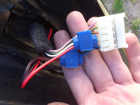

Ominąłem moment układania kabli bo każdy może ułożyć jak mu najwygodniej pasuje. A teraz moment podłączenie zasilania od lampy do centralki biały kabel jest plusem a niebiesko-czarny to masa. Ja podłączyłem za pomocą szybko złączek (powód brak prądu na podwórku żeby lutować): Załącznik:
DSC_0345.JPG [ 51.62 KiB | Obejrzany 30194 razy ]

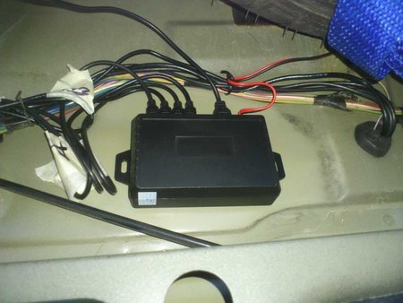

A tak mam założoną centralkę(miejsce jest tam gdzie na tylnym dywaniku jest taka kratka): Załącznik:
DSC_0347.JPG [ 53.03 KiB | Obejrzany 30194 razy ]

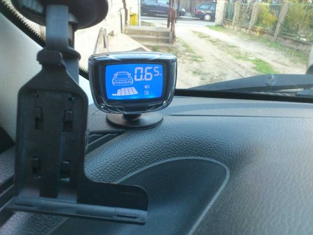

Kabel od wyświetlacza najlepiej poprowadzić z lewej strony przy podłodze. Test i miejsce montażu wyświetlacza: Załącznik:
DSC_0349.JPG [ 66.23 KiB | Obejrzany 30194 razy ]
DSC_0350.JPG [ 61.57 KiB | Obejrzany 30194 razy ]

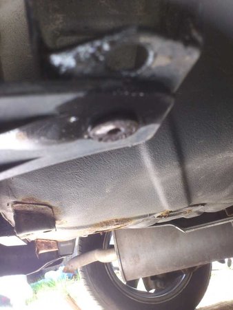

Te śruby są przykręcone do błotnika od spodu.
