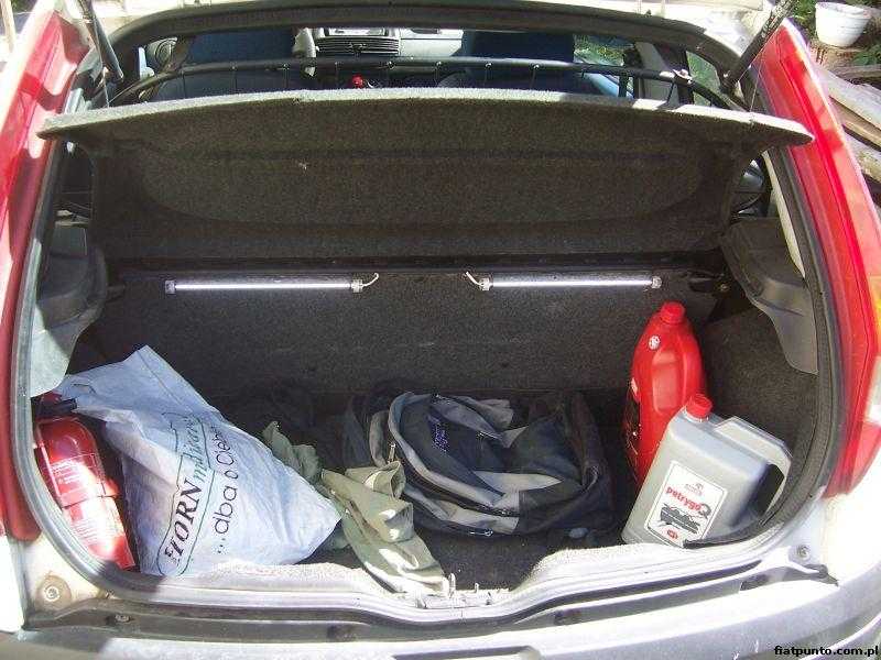

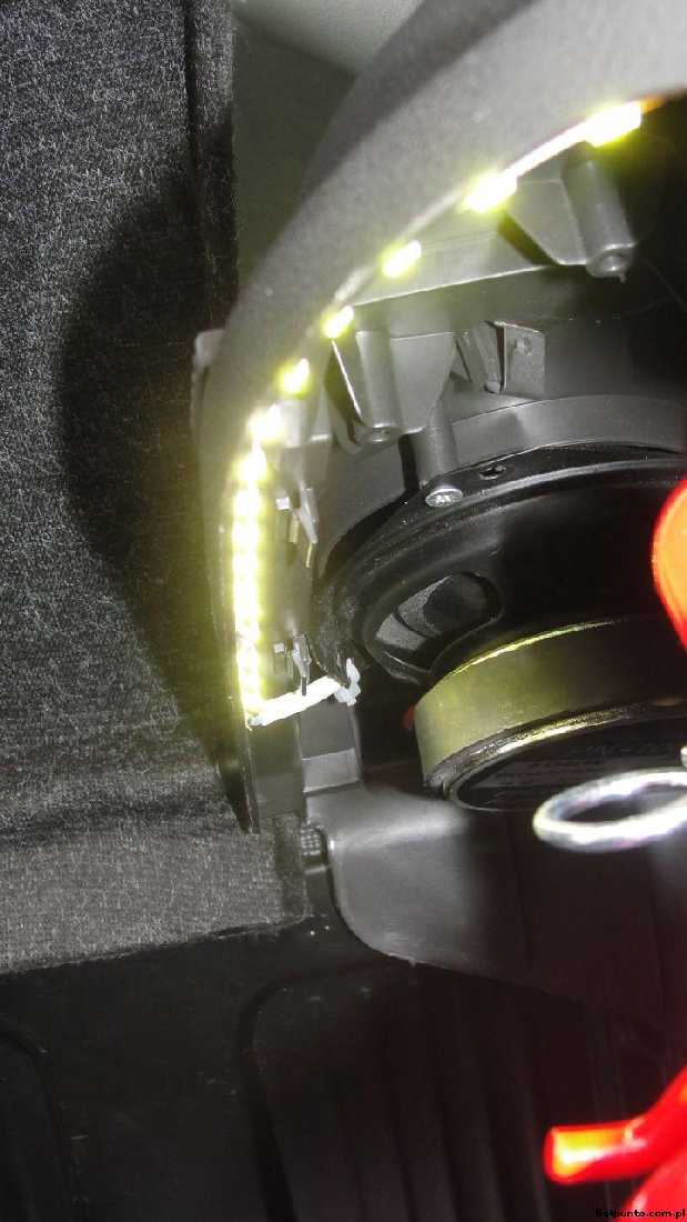

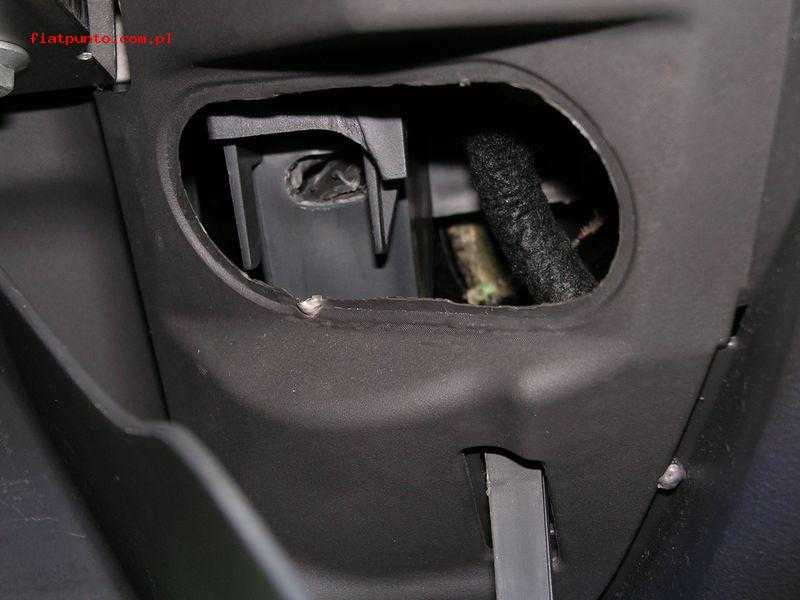

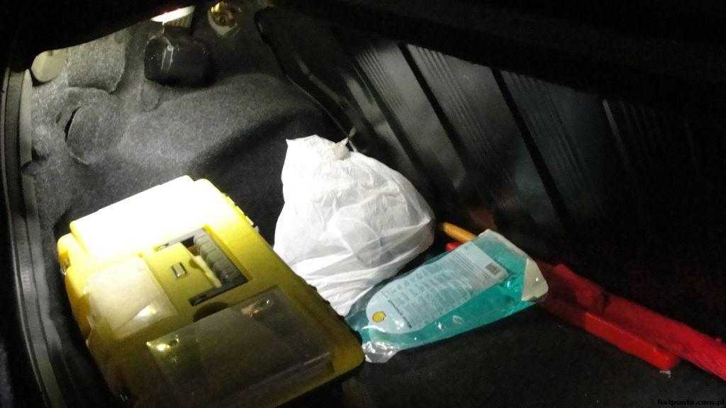

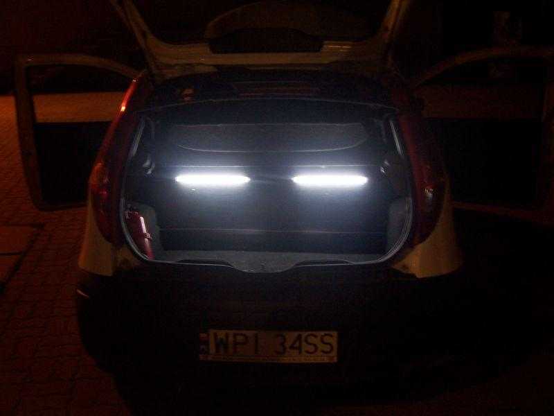

Montaż oświetlenia diodowego do bagżnika', 'Żeby tu nie było tak pusto, to małe FR z dzsiejszych prac przy :mk2fl: ;D

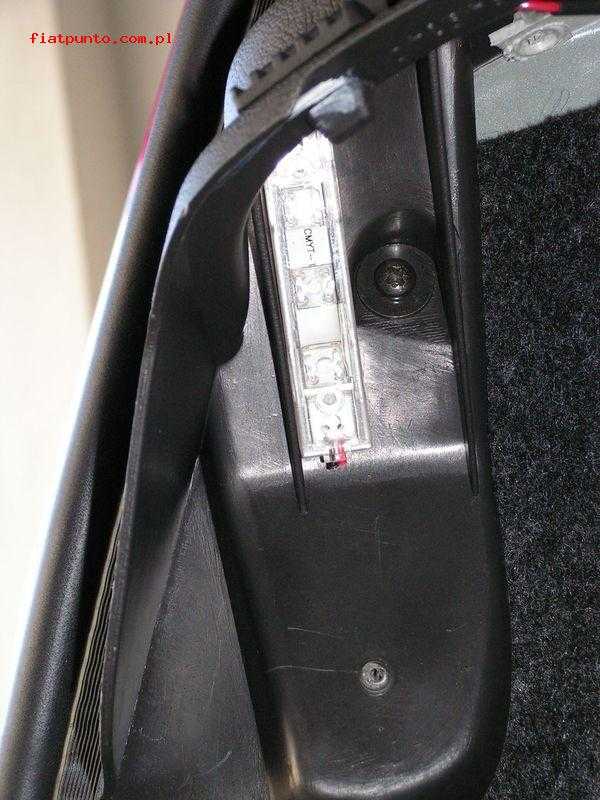

Założyłem do bagażnika oświetlenie z listw diodowych. 2 listwy po 3 diody umieściłem pod głośnikami, o tak:
Przed montażem robiłem próby gdzie najlepiej oświetla bagażnik i wyszło, że jakby je umieścić na półce od spodu... tylko jednak kable bedzie widać... z miejsc rożnych, najlepszy rozkład światła wyszedł tam gdzie założyłem.

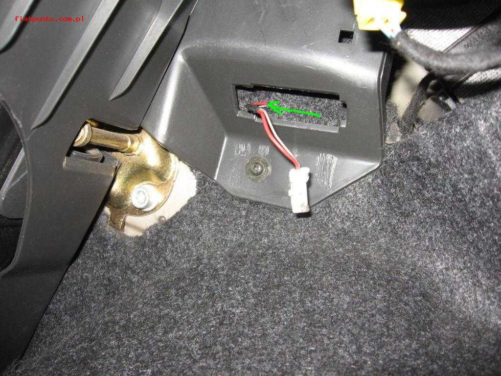

Kable podłączone do fabrycznej kostki lampki ośw. bagażnika
Niestety nie znalazłem póki co tak wąskich pinów w to połączenie jest syntezą taśmy izolacyjnej, i opasek kablowych, dlatego nie będę tego tu pokazywał ;D

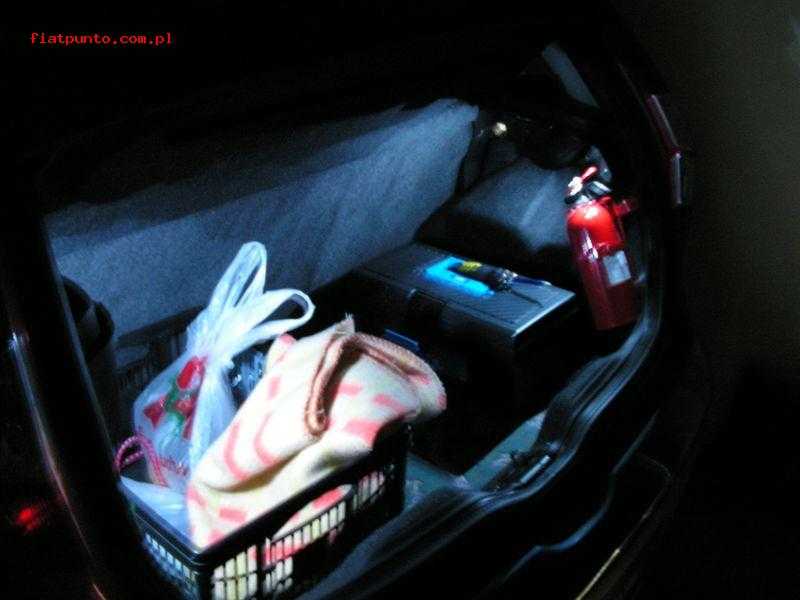

Efekt końcowy jest znacznie lepszy niż w std / fabrycznym wykonaniu:
Oczywiście wszystko w dalszym ciągu jest sterowane przez body i po jakiś czasie odcinane jest zasilanie (w przypadku ciągle otwartej klapy)
Trzeba dodatkowo przyznać, że nic w tym aucie nie jest tak dobrze spasowane, jak lampka ośw bagażnika, siedziała tak dobrze, że jej wyjąc nie mogłem, pomogłem sobie śrubokrętem i wyszła.... ale zaczep pękł
Siedzieć w swojej dziurce siedzi, i raczej nie wypadnie, ale już takiego dobrego spasowania nie ma :lol:

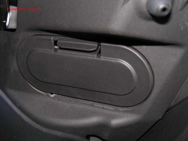

Dodatkowo :mk2fl: wzbogacił sie o nowy element, który występował we wczesnych mk2 a mianowicie zaślepkę do schowka:

Rzeczywiście lepiej świeci! 8)

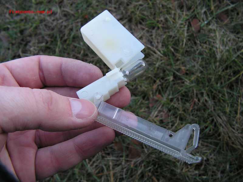

tak, kupiłem w ASO koszt ok 40 zł
tu w stanie otwartym, do wymiany żarówki ;D

oczywiście, tylko musisz mieć taki kabelek pod głośnikiem (czasem pod wykładziną jest wiec trzeba poszukać)
Jakbyś jeszcze gdzieś miał wpisany rocznik i model swojego kropka to bym Ci jeszcze powiedział, czy masz, czy ie masz czy musisz szukać :]
też tak uważam, tym bardziej, że świeci z 2 stron a nie z jednej

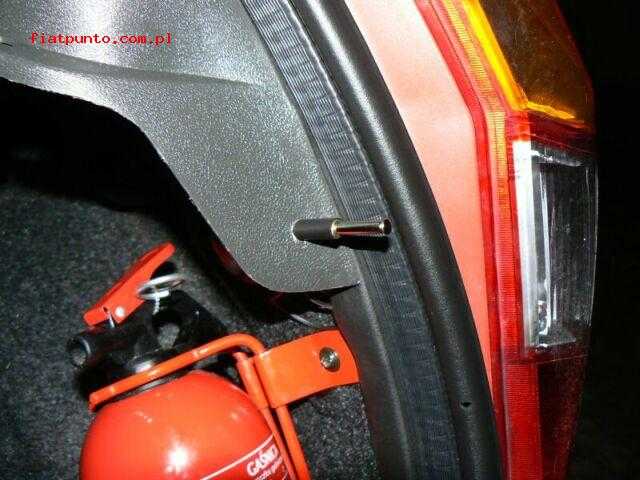

i zapodać wył krańcowy np takie coś:

Do samego wył. bez wymontowania zamka nie da sie dostać, tym bardziej, że może sie okazać, że jest bez wył. i po zawodach.
To co jest na fotce to zwykła krańcówka, którą kupisz w sklepie elektronicznym, a jeśli masz przewód to ten czerwono.... jakiś tam jest plusem - sprawdź czy jest +12 przy podłaczeniu do jakiejkolwiek masy, nie do masy od oświetlenia - oświetlenie sterowane jest masą, czyli wyłacznik jest na masie. Tak wiec jak miałbyś tam napięcie (a powinno być) to zakładasz krańcówkę pomiędzy masą a oświetleniem, +12 bierzesz z tej kostki i po sprawie.
Możesz jeszcze wziąć +12 np z lampki ośw. wnętrza i mase przez krańcówke (pkt masowy jest po lewej stronie na pod wykładziną na tylnej ścianie bagażnika)

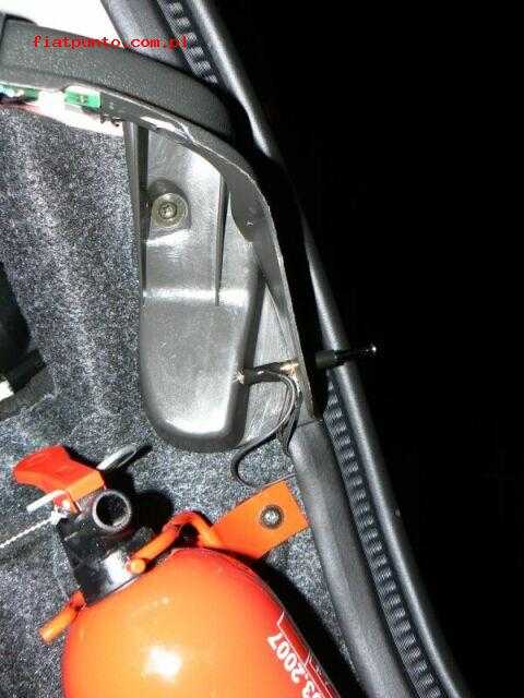

A jesli okaze się ze jest bez wyłącznika to co w takim wypadku ??
zauważyłem u siebie przy tych kabelkach jeszcze jakies 2 kabelki, widac na fotce... moze to one sa od tego wyłacznika ? :P
Te przewody idą do fabrycznego oświetlenia bagażnika, włącznik znajduje się w zamku zespolonym na klapie. Ja kiedyś zainstalowałem długi 63 cm neon podklejony pod półką lecz prąd był zamały aby rozbujać neon więc wykorzystałem prąd ze wzmacniacza audio i puściłem przez przekaźnik do tych właśnie 2 kabelków.
Jakoś nie do końca widzę gdzie te lampki masz - zdjęcie jest mocno wykadrowane i nie wiem któy fragment bagażnika pokazuje :/

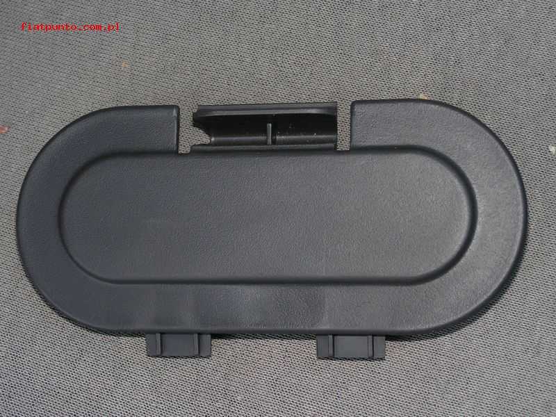

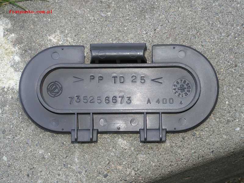

panie kolego gdzie zdobyłeś taką zaślepke??? (pomijając ASO).
jak kupiłem mojego kropka HGT to już jej nie miał :(:( co ona zaślepia? miejsce na lampke lub inny gadżet? prosze o odpowiedź

A ja mam o tak:
