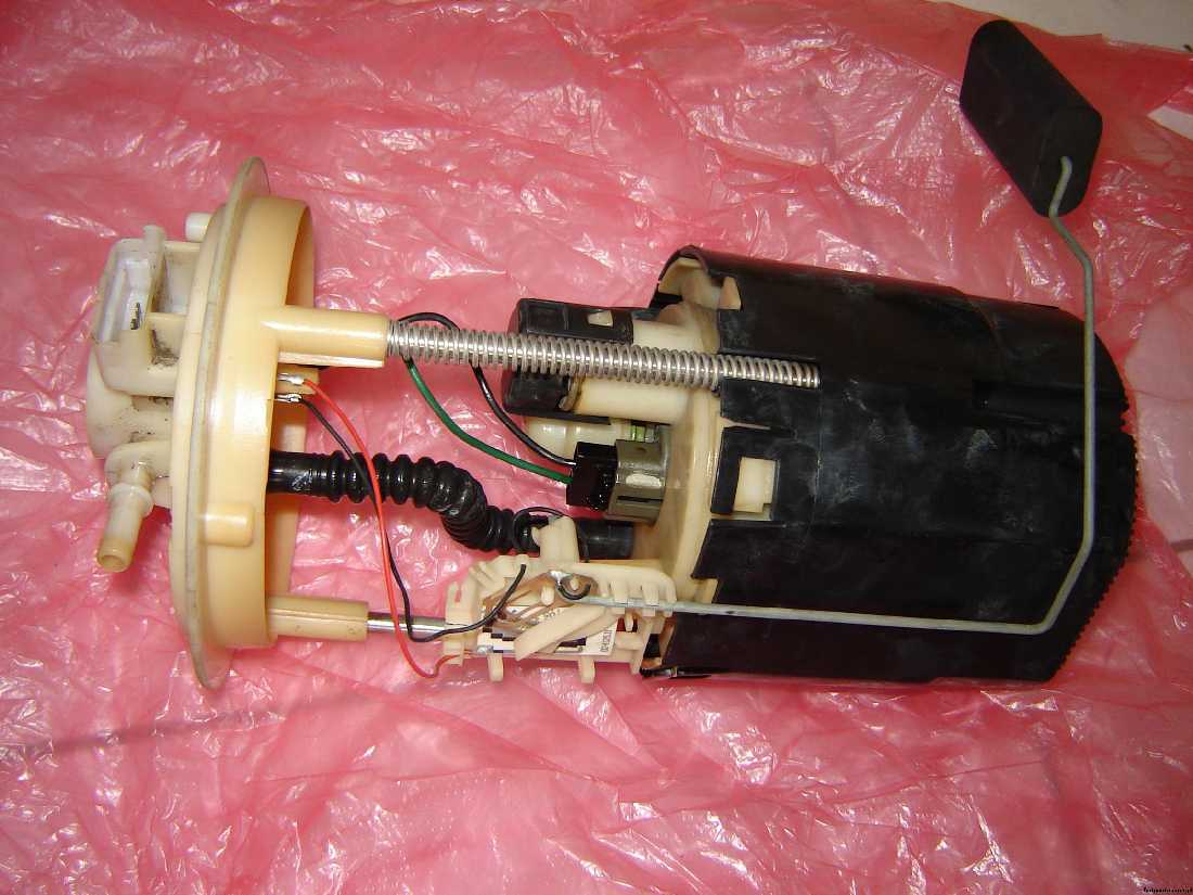

Gdy już ściągniemy ile się da, bierzemy, szmatki, i wyczyszczamy..resztę...,dno baku, aż na Lusterko
Wyjęta
Później bierzemy się za pompę, zdejmujemy kosz, odhaczając zatrzaski, schodzi bez problemu.
Zdjęty Kosz
Zdejmujemy filterek ,i go wymywamy itp. Pompę później do góry nogami, i wylewamy co w niej Było. U mnie było to coś... Zielono-biała “Ciecz”
Widać Filterek
Co było w Pompie
Ogólnie zlałem 7 litrów paliwa, w tym ok 2 Litry to woda, zielona biała, trochę piasku, szlamu..

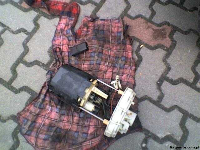

Dziś wreszcie wykonałem czyszcznie :E
Niestety wyniki nieco mnie zawiodły :?
Nakrętka puściła dopiero po 4 godzianach rąbania przecinakiem i 5 kilowym młotem :E poza tym pociąłem sobie całe ręce o ta okalająca pompę blachę :x
Poza tym nieweim czemu pompa w moim 8V jest zupełnie inna niz w twoim
Adas
A oto wszystkie brudy jakie znalazłem po 63 tys. przebiegu:
 Post #236117 Wysłany: 04 Kwi 2009, 07:38;
Rejestracja: 02 Maj 2007,
Posty: 2625
Chyba różnią się tylko koszem:). Nie wiem może były dwa modele. Tylko kosz dolny, bo reszta raczej to samo :). U mnie to ok 5-7 litrów benzyny, z samego dołu było dziwnego koloru, już jej nie oczyszczałem, tylko posłużyła mi do przemywania śrubek itp :). Wylać wszystkie paliwo, wyszorować szmatką na pomadę i jazda:)

U mnie było tak na oko ok. 5 literków w baku , dno baku było czyściutkie jak lusterko, nie było sensu spuszczać paliwa a i w pompie było wszystko czyściutke, jedynie na 2 fotce widać troszkę paprotków :D
Dokładnie tak wyglądał filterek:
