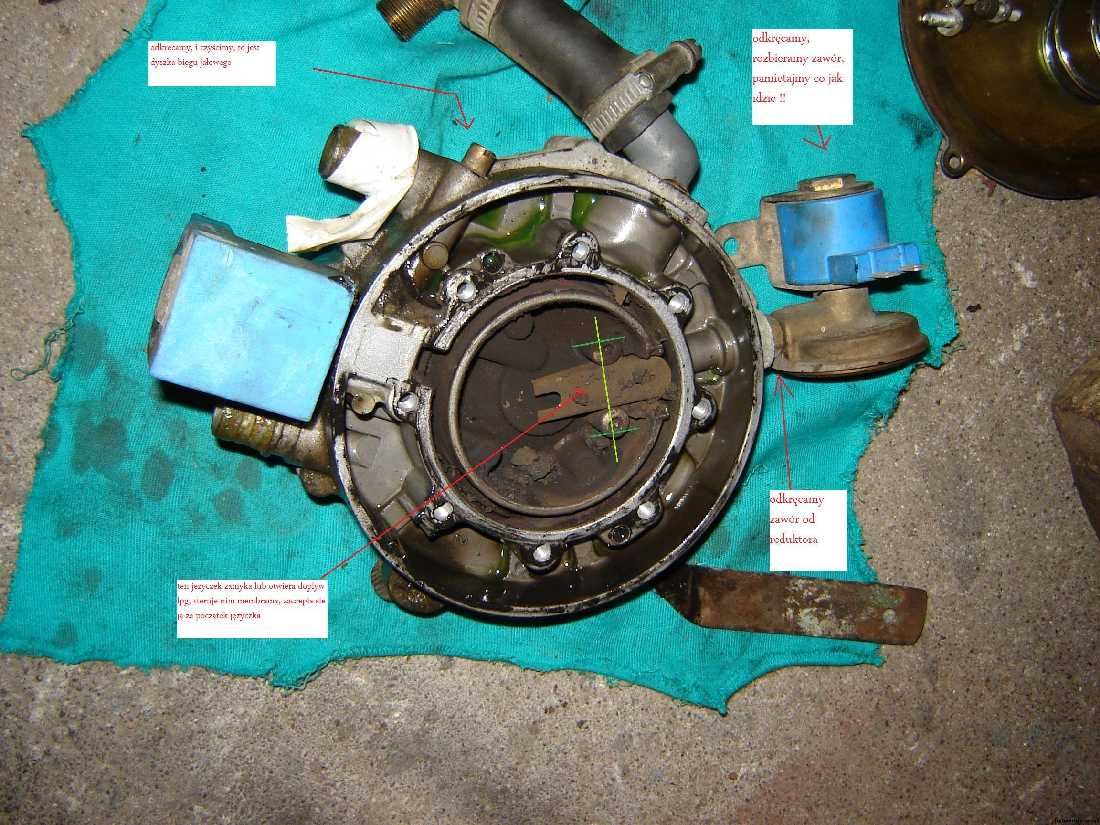

Zakręćmy zawór na butli gazu, zapalmy silnik, przełączmy na LPG, niech się wypali co jest w reduktorze i przewodzie. Jak już zgaśnie, odłączamy akumulator i wyjmujemy, pamiętajmy zapiszmy gdzie szedł jaki kabelek, gdzie plus gdzie minus, odłączamy przewody z cieczą chłodniczą, trochę wycieknie płynu i ostro zapowietrzymy układ chłodzenia.. Odkręcamy reduktor i do „garażu”.

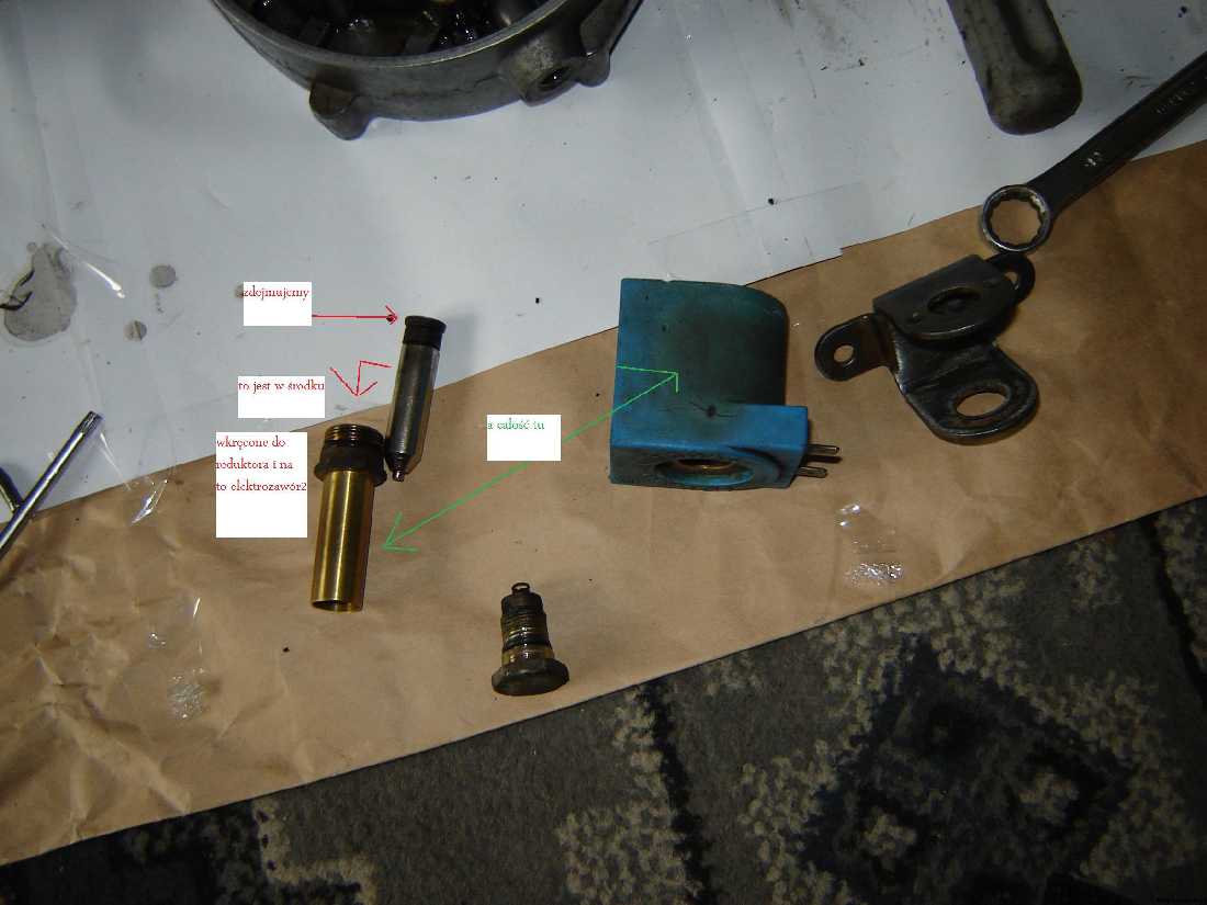

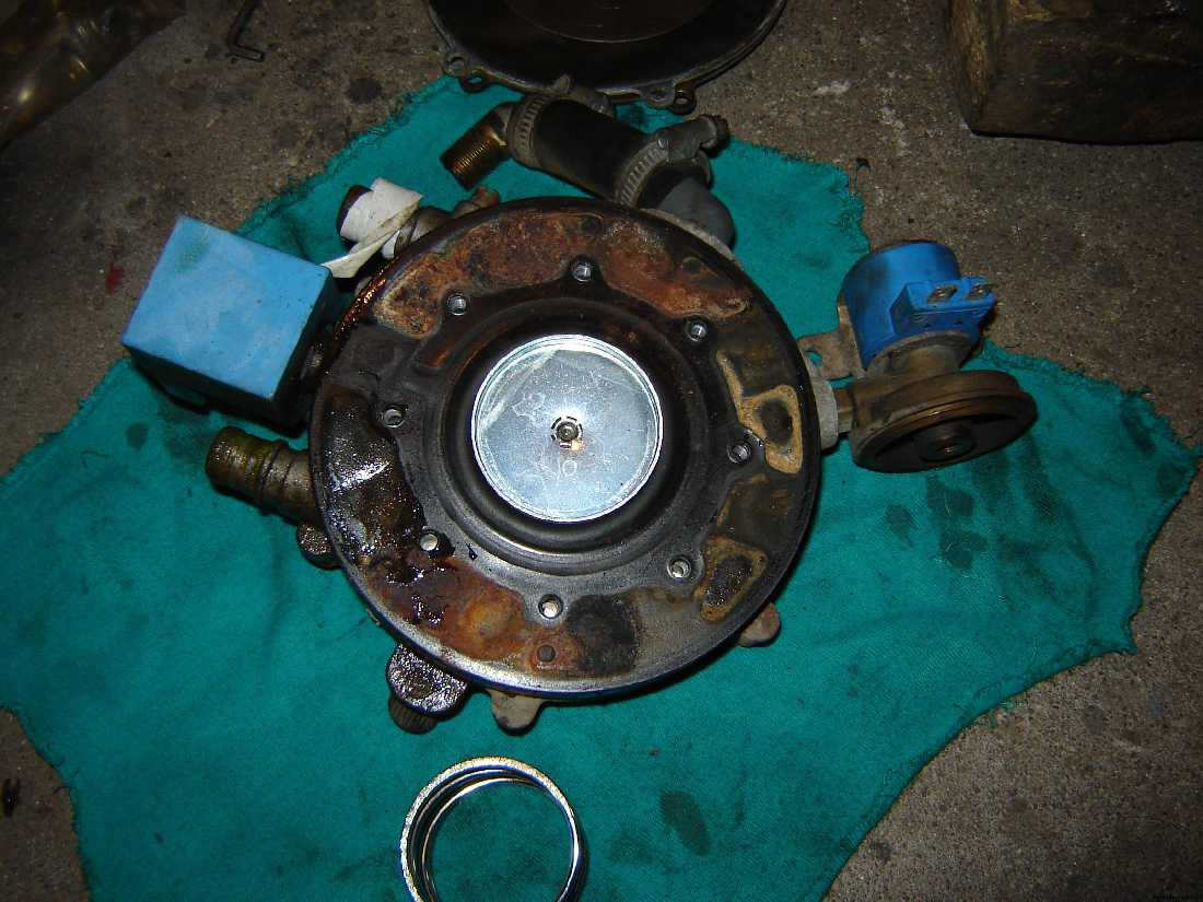

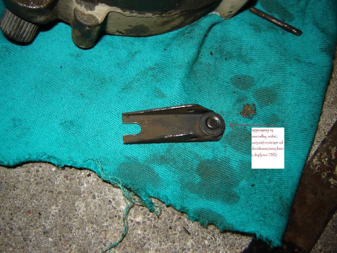

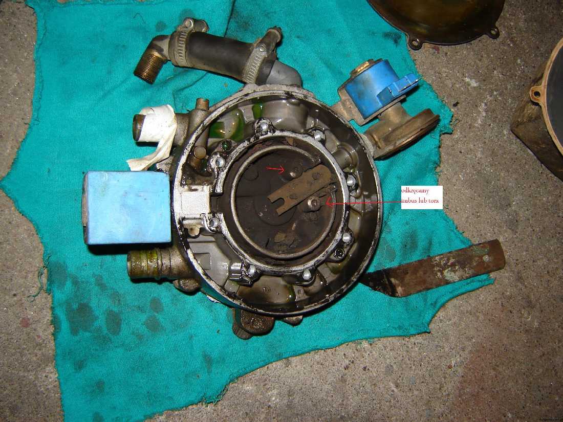

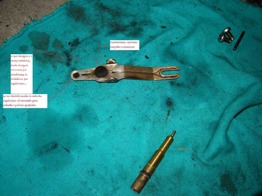

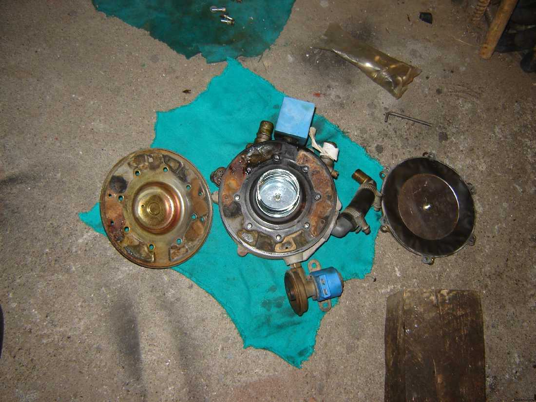

Mały imbusik i odkręcamy osłony, pod nimi są membrany. Po odkręceniu osłony, wyjmujemy membrany, plus dźwigienki, te są przykręcone na torx. Odkręcamy elektrozawory i czyścimy, pamiętajmy co jak idzie w elektrozaworach, w środku są ruchome elementy. Wykręcając śrubę regulacyjna tą dużą ze sprężynką policzmy ile obrotów wykręciliśmy, ewentualnie wkręcamy do końca i policzmy, chodzi o to by później od razu prawidłowo ustawić skład mieszanki.
Reduktor jest bardzo prostą konstrukcją, po wyjęciu tych elementów, czyścimy jego wnętrze, im dokładniej, tym lepiej..

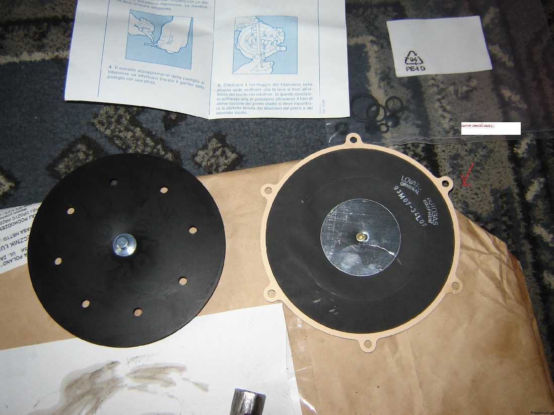

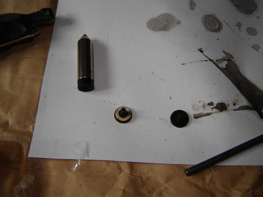

W dźwigniach wyjmujemy uszczelki/grzybki, te grzybki są też w środku elektrozaworów, też je wyjmujemy bo są wyrobione. W zestawie naprawczym, jest wszystko co nam potrzeba, wszystko ładnie pasuje. Najlepiej rozebrać jeden elektrozawór i od razu go złożyć po wymianie grzybka i wyczyszczeniu.
Membrany :E :P
W moim reduktorze jest druga dyszka, biegu jałowego, w niektórych jej nie ma, odpowiada, za utrzymanie pracy silnika na wolnych obrotach, bez udziału membran, przez nią zawsze płynie gaz. Generalnie też zapamiętać jak była ustawiona, wkręćmy ją i pamiętajmy ile się wkręciła na Maksa, prawdopodobnie 1-2 obroty lub mniej. "Rys wyżej.." :!:

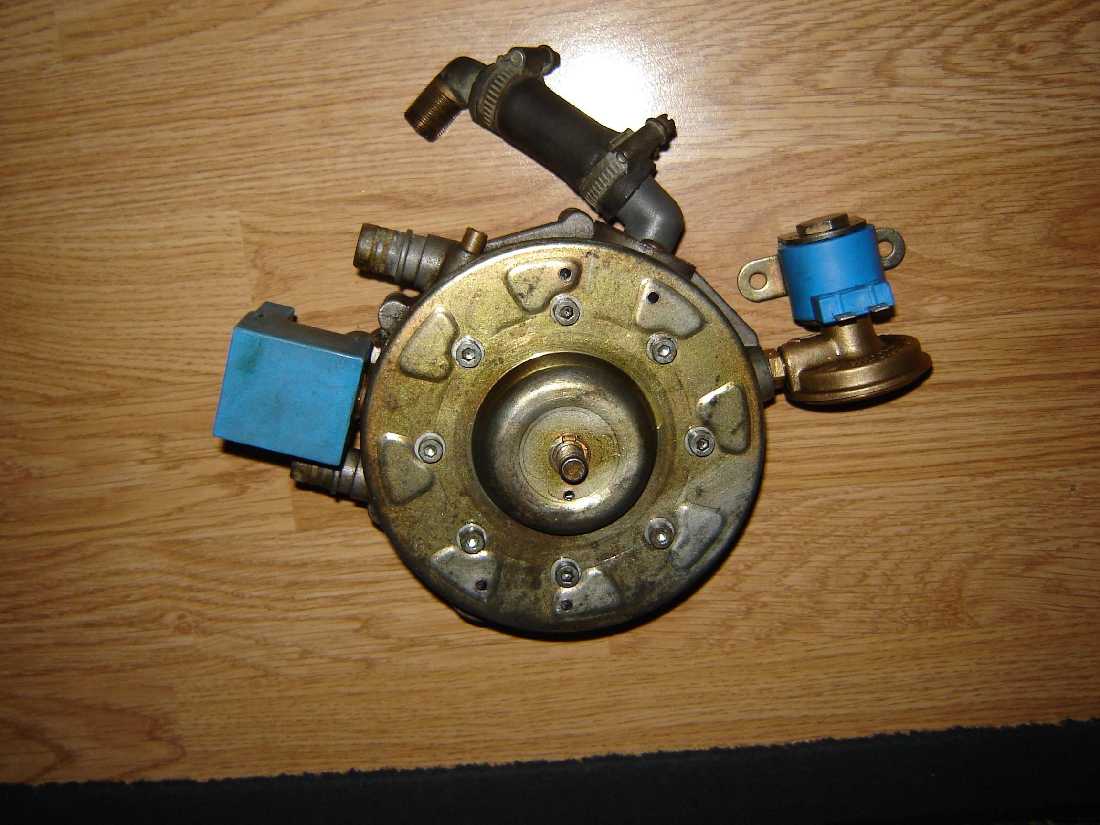

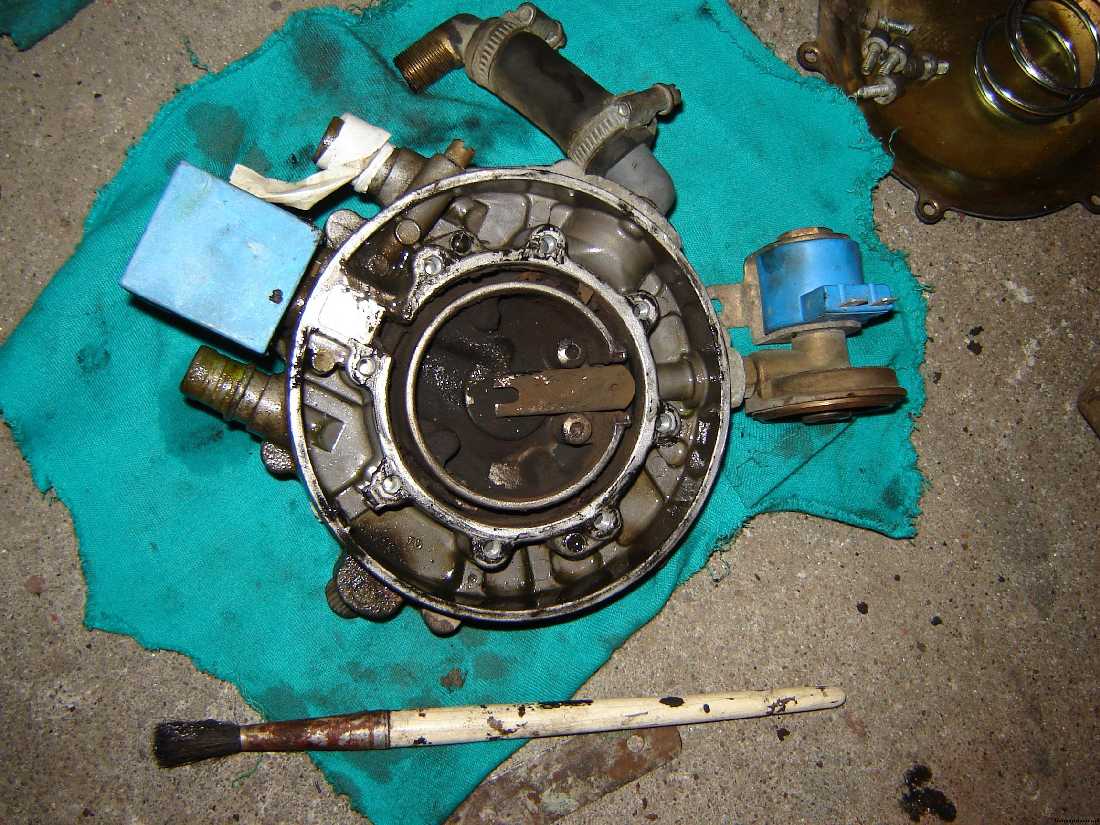

Gdy już wszystko poczyszczone, zakładamy dźwigienki, przykręcamy je, następnie zakładamy membrany, zapinając je na dźwignie. Montujemy wszystko jak przy demontażu, ale w drugą stronę.
Wynik:) - Składaniem zajołem się w domku :banan:
