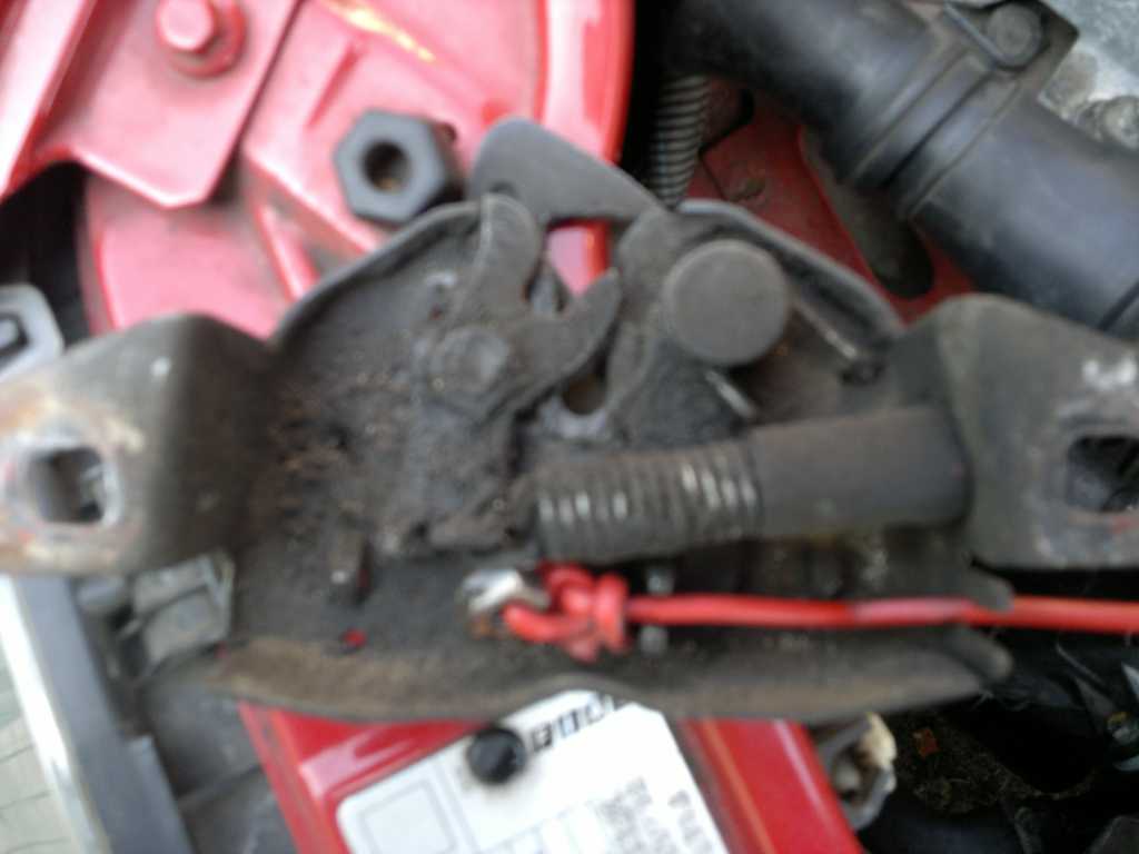

Komentarz do pliku: a tak miałem awaryjne otwieranie
1.jpg [ 44.49 KiB | Obejrzany 7357 razy ]

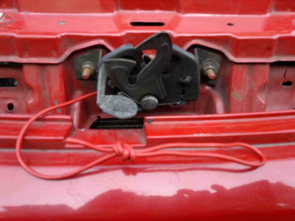

Komentarz do pliku: odkręcamy zamek
2.jpg [ 41.57 KiB | Obejrzany 7357 razy ]

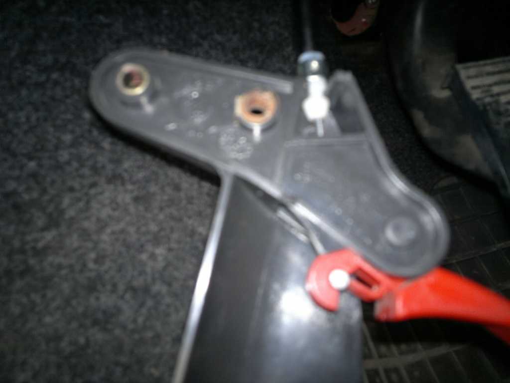

Komentarz do pliku: odkręcamy rączkę od wewnątrz
3.jpg [ 35.26 KiB | Obejrzany 7357 razy ]

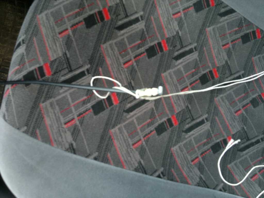

Komentarz do pliku: wiążemy sznurek od strony wnętrza samochodu i wyciągamy linkę
4.jpg [ 56.49 KiB | Obejrzany 7357 razy ]

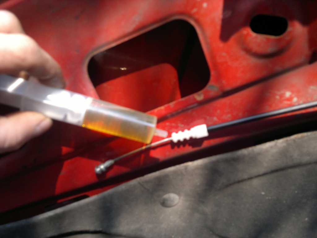

Komentarz do pliku: smarujemy linkę olejem żeby wleciało jak najwięcej do środka
5.jpg [ 35.66 KiB | Obejrzany 7357 razy ]

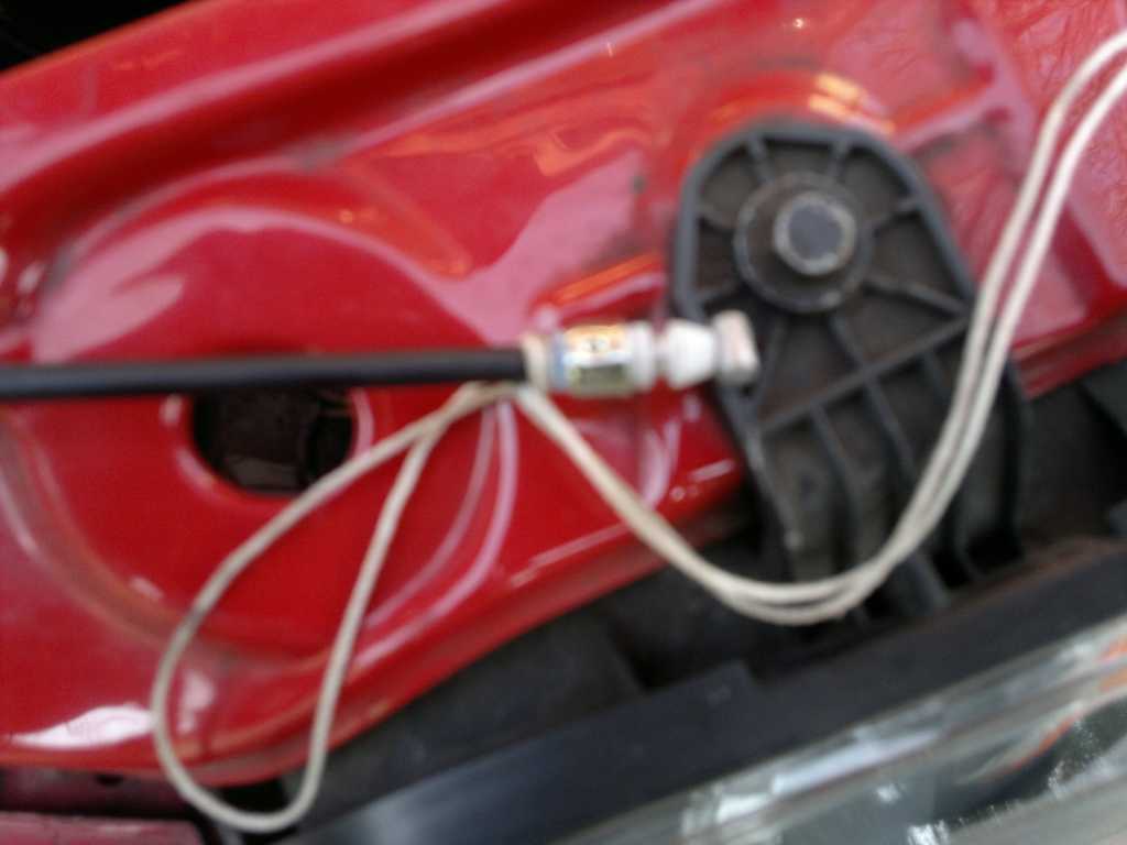

Komentarz do pliku: zawiązujemy linkę sznurkiem
6.jpg [ 40.85 KiB | Obejrzany 7357 razy ]

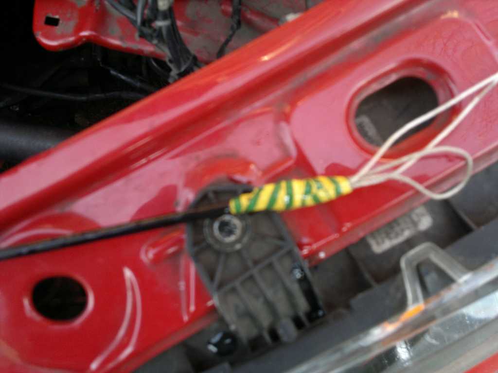

Komentarz do pliku: koniec najlepiej owinąć taśmą żeby lepiej się przecisnęła przez otworek
7.jpg [ 43.29 KiB | Obejrzany 7357 razy ]

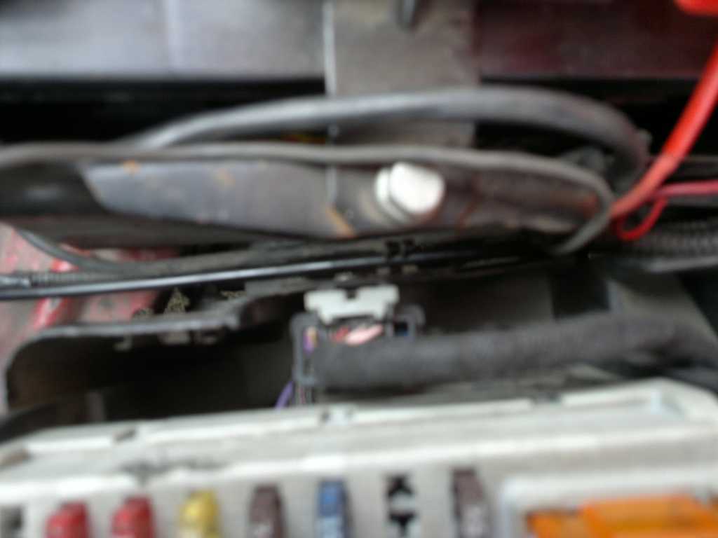

Komentarz do pliku: wpinamy linkę w zaczep między akumulatorem a obudową bezpieczników
9.jpg [ 35.8 KiB | Obejrzany 7357 razy ]

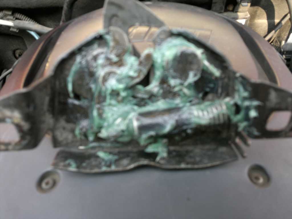

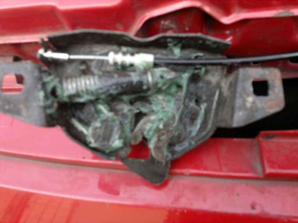

Komentarz do pliku: myjemy zamek w benzynie ze starego smaru
10.jpg [ 40.77 KiB | Obejrzany 7357 razy ]

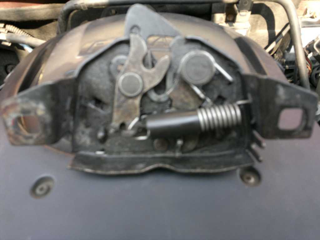

Komentarz do pliku: smarujemy zamek świeżym smarem
11.jpg [ 41.36 KiB | Obejrzany 7357 razy ]
Komentarz do pliku: zakładamy zaczep linki w odpowiedni ząbek
12.jpg [ 41.32 KiB | Obejrzany 7357 razy ]
