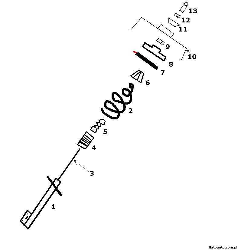

Demontujemy amortyzator:
1 - amortyzator
2 - sprężyna
3 - tłoczysko amortyzatora
4 - gumowa osłonka amortyzatora
5 - odbój
6 - plastikowa końcówka odboju - nowa powinna być w kpl z odbojem, jak nie ma i odbój do niej nie pasuje, to wywalamy ją i zakąłdamy nowy odbój bez niej.
7 - dekiel trzymający górną część sprężyny !UWAGA! tym na rys czerwonym cypelkiem przy montażu ustawiamy go w kietunku zewnętrznym auta!
8 - Gumowa końcówka
9 - wstrętna nakrętka nie dająca sie odkręcić :evil: zastępujemy taką samą lub inną + duża podkładka
10 - nadwozie auta
11 - kielich?
12 - górna nakrętka
13 - plastikowa osłonka gniazda imbusa.

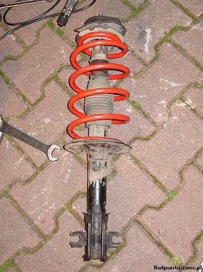

[ Dodano: 19 Wrz 2009 01:31 ]
Dorzucam kilka fotek poglądowych :>

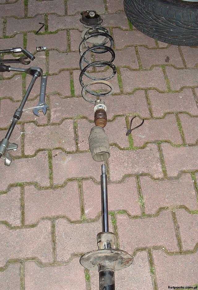

Witam, po wymianie amortyzatorów z przodu wymieniłem także osłony i odboje
Wcześniej one wyglądały tak
a teraz są one zakończone takim plastikowym "za przeproszeniem" gównem.
Po złożeniu i przejażdżce na garbie przy wjeżdzaniu i zjeżdzaniu z niego stuka niemiłosiernie, wcześniej niczego takiego nie było więc obstawiam właśnie te cholerne odbojniki plastikowe
Można zdjąć ten plastik czy muszę kupić takie jak na zdjęciu wyżej? Ja odbój mam ruchomy, rusza się w tym gnieździe góra dół jakiś centymetr lub dwa u znajomego sprawdzałem to trzyma się sztywno. W czym problem?

Wydaje mi się, że u mnie był (i jest) taki zestaw jak na dole, właśnie z plastikiem i żółtawym odbojnikiem i nic nie stukało przed wymianą sprężyn, ani po. Wg. mnie albo źle dobrane odbojniki, albo amortyzatory... Tam nie powinno być żadnego luzu.
Udało się wyjaśnić sprawę?

Amortyzatory dobre Kayaba, znalazłem źródło stukania, wydygane poduszki amortyzatorów i luzy na łożyskach, czeka mnie wymiana.
