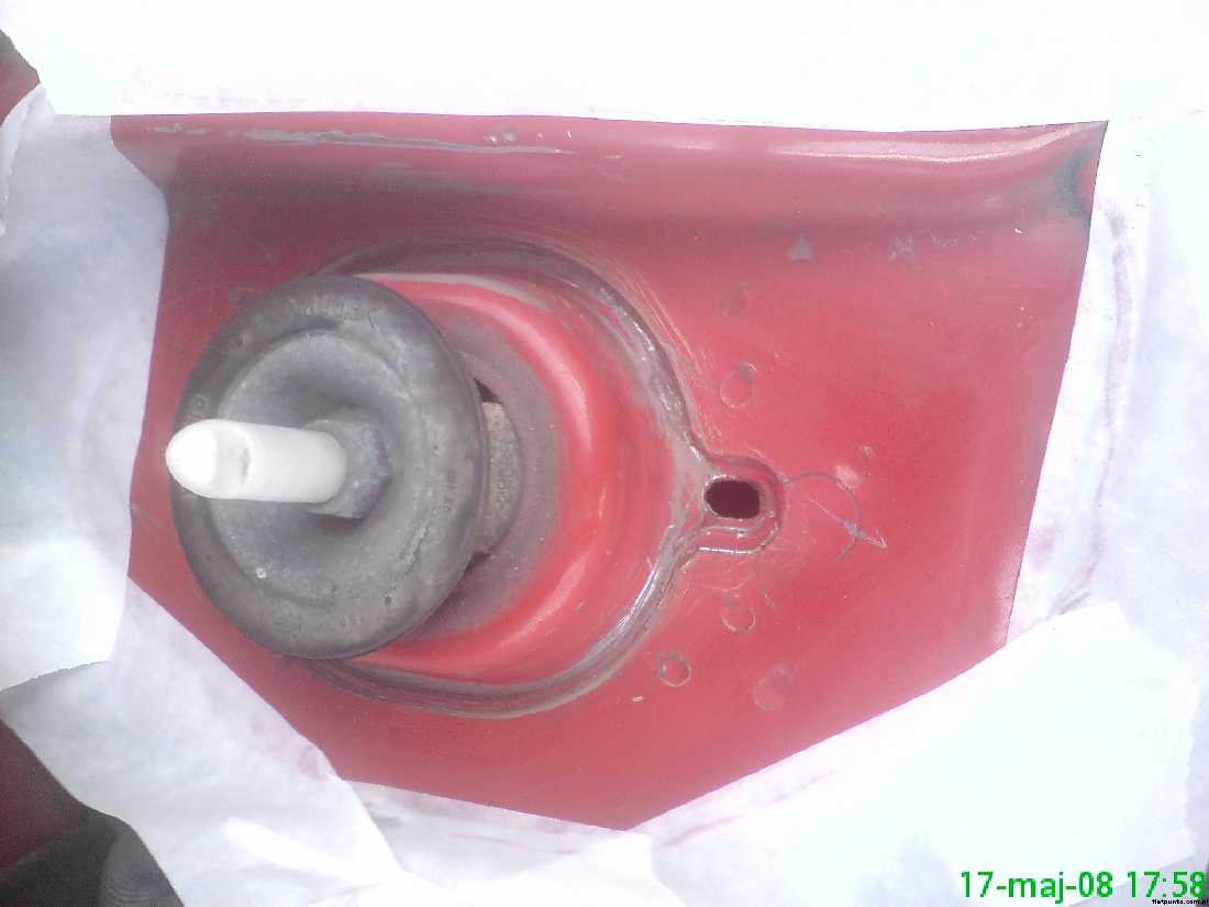

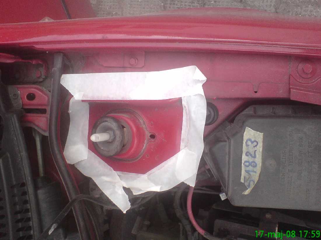

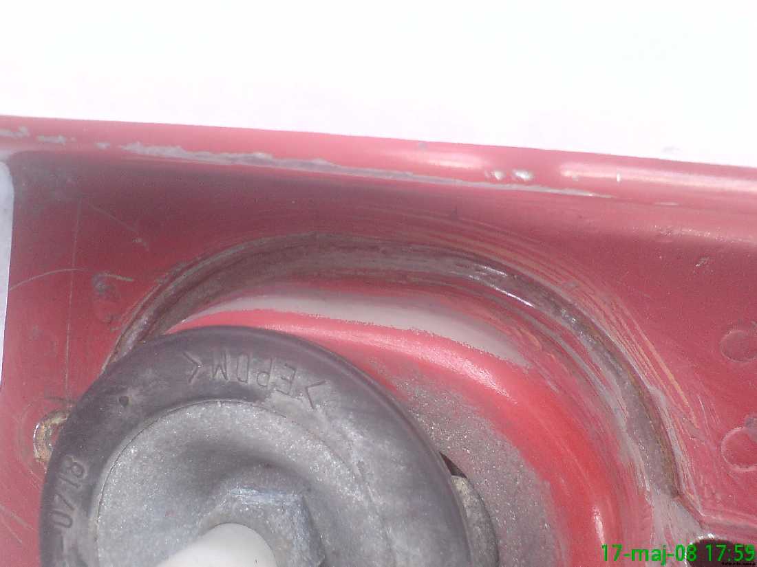

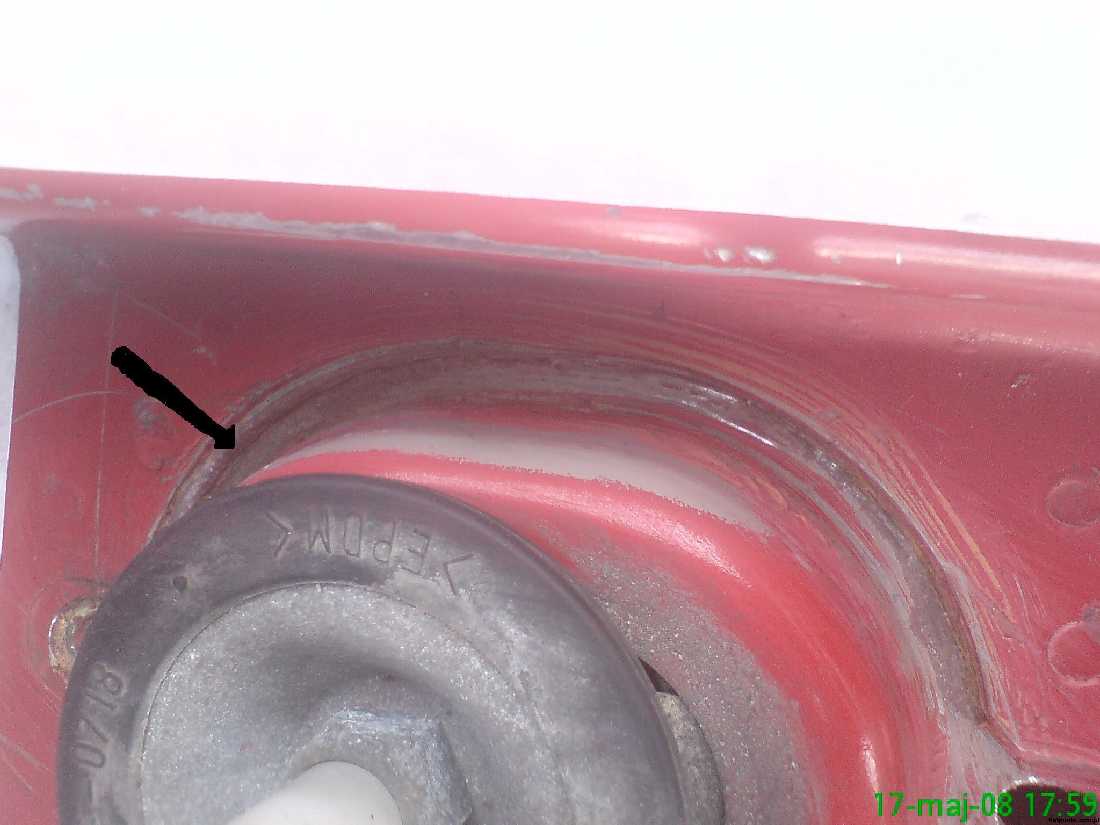

Korozja kielicha dziwne bo tylko tam bylo i ja usunoalem zajelo mi to godzine
 Post #132512 Wysłany: 05 Cze 2008, 21:58;
hmm nie widac jakos strasznej rdzy :E

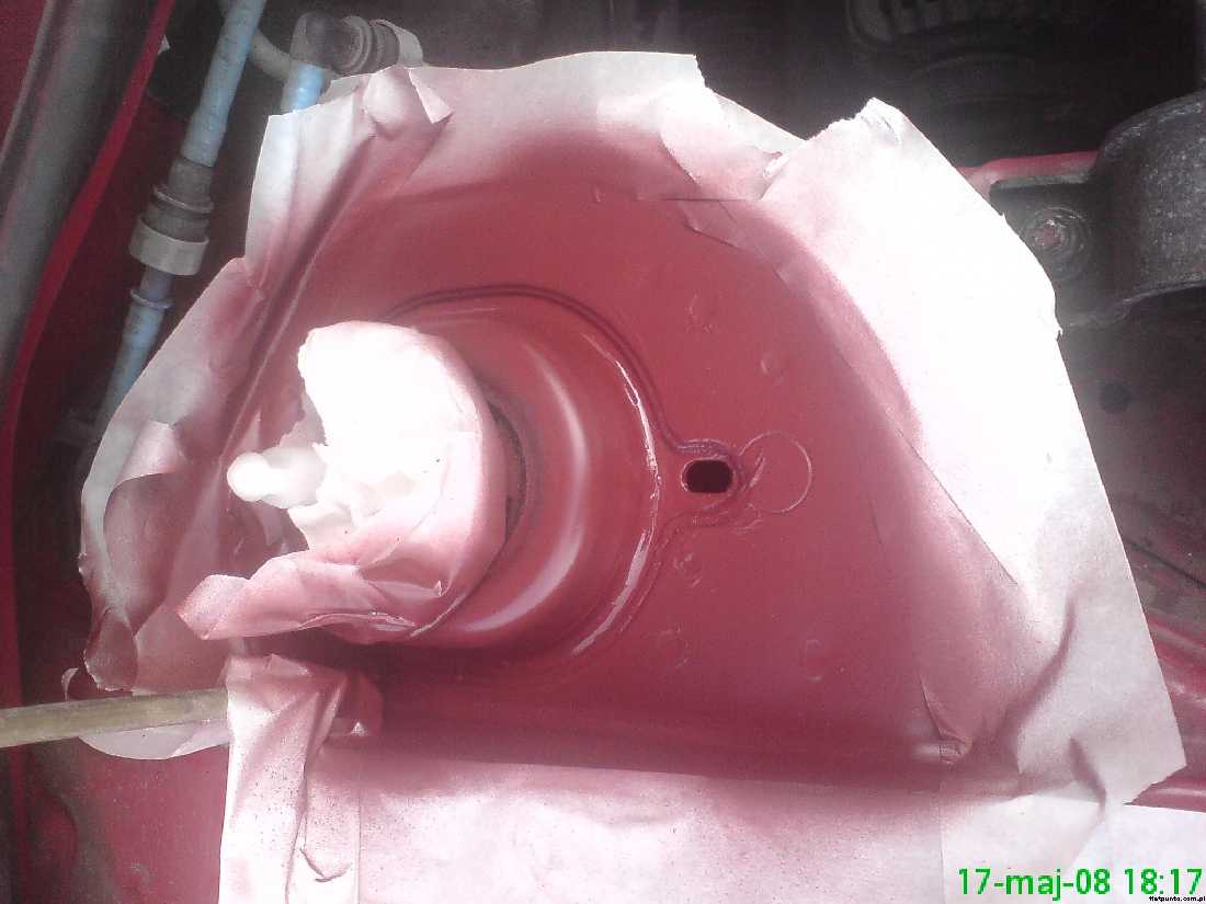

korozja pojawila sie w miejscu laczenia kielicha nadwoziem musialem drimerem usuwac bo nie mialem jak podejsc Image

u każdego tu bierze, też miałem, ale to nic nie da
musisz wyjąć mcphersona, i od dołu zamalować, to tamtędy dostaję sie woda...

patrzalem od srodka i jest ok jak mialem kola sciagniete tylko zakonserwowalem 8)

no u mnie inaczej z tym było, to se psiknołem jak rozkręcałem mcphersona, celem wymiany poduszek z górnymi łożyskami...

ja u sibie tez konserwowalem to juz dosyc dawno... raz kiedys psikne Fluidolem i jest spoko poki co wiec nic tam jeszcze nie robilem... :)

UMIE KUZYN ZOBACZYL ZE KOROZJA WCHODZI I TYLKO TAM A CIEKAWE CZEMU NIE DALI TAKIEJ GUMY W NADKOLA JAK ZROBILI TO W PODWOZIE BO JEST GOLA BLACHA

łączenie dwóch metali, zgrzewanie, spawanie itp, to zawsze da wynik = rdza.

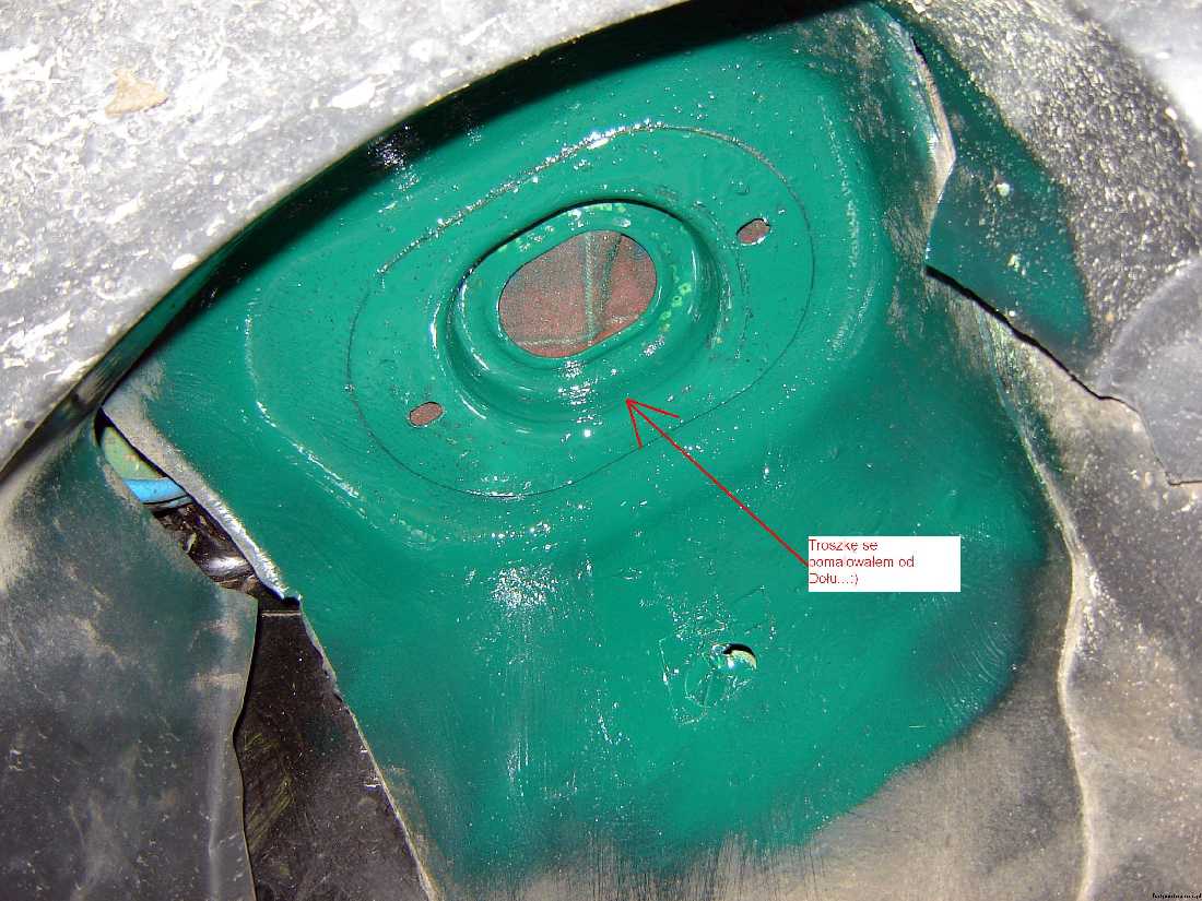

[b] Takie oczyszczenie i zamalowanie NIC nie da.
Aby to miało ręce i nogi musisz wyjąć mcpersona, rozwiercić zgrzew i zbić tą blache w kielichu. Wszystko wyczyscic (najlepiej wypiaskowac) zgrzac/zespawac spowrotem (po pomalowaniu podkładem przed spawaniem np cynk w sprayu). Potem podklad i lakierowanie. Od spodu zabezpieczenie antykorozyjne

Można to chyba podsumować w taki sposób: projektanci (albo osoba od cięcia kosztów) przeoczyli/olali to miejsce. U siebie niestety też się tym zająłem, ale bez zdejmowania amortyzatorów, po czym psiknąłem tam barankiem.

Z perspektywy czasu to nic nie da. Ruda wylazi na laczeniu blach (miedzy nimi) wiec zarzyganie nad i pod to tylko zamaskowanie rdzy a nie usunięcie jej przyczyny.

Tzn., tam gdzie widziałem u siebie (wokół amorka) to usunąłem i zrobiłem ;)
Na łączeniu jeszcze nic mi nie wychodziło jak patrzałem :)

Źle patrzyles, jak mowie to wychodzi od spodu...

Niestety żeby dobrze zrobić, trzeba wyjąć całą kolumnę. Trochę zabawy jest ale trzeba to zrobić żeby było dobrze.
