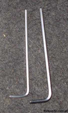

1. Potrzebne narzędzia:
- oczywiście zegar nowy
- imbusy 3 i 4

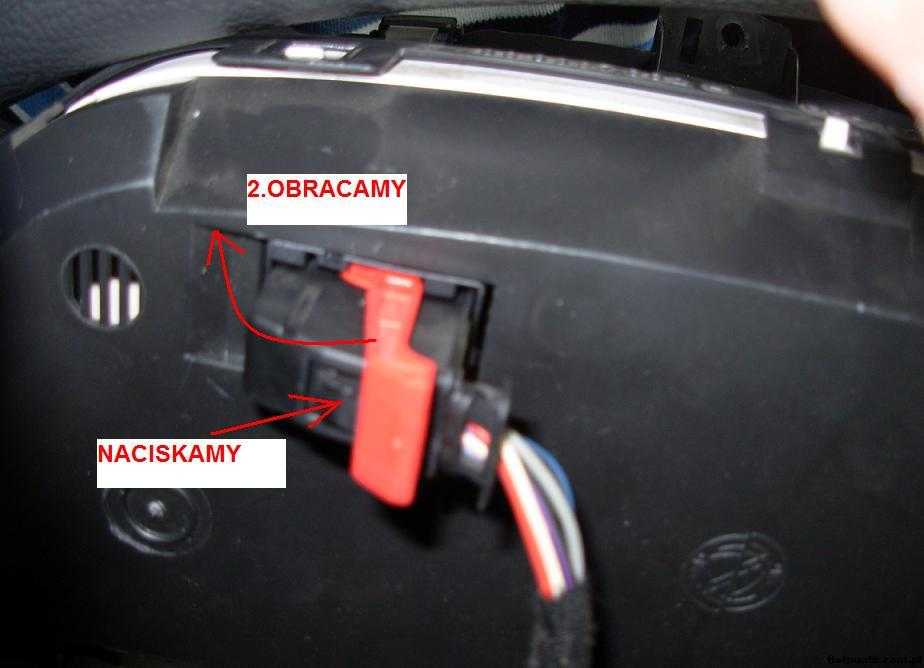

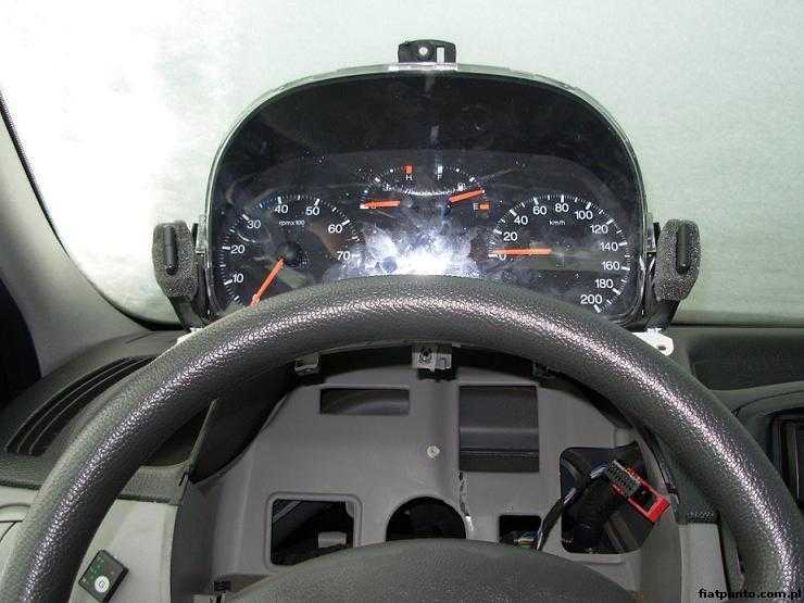

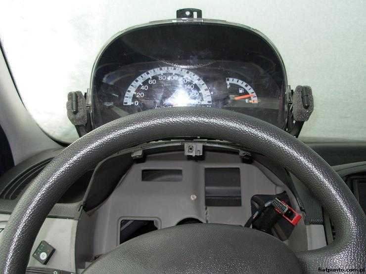

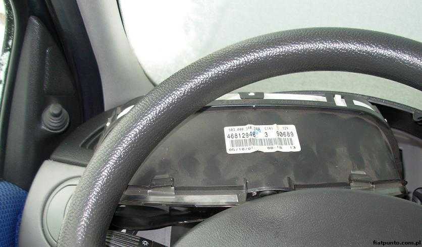

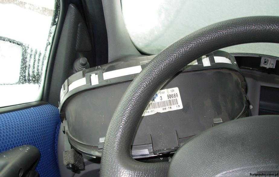

6.Delikatnie obracamy górę licznika w naszym kierunku o 90 stopni i wyciągamy go ku sobie - z tyłu jest szybkozłączka z przewodami.
Wciskamy zabezpieczenie i obracamy "wajche" ;p
jak widać na zdjęciu u góry jest kierownica więc trzeba troszkę pokombinować jak go wyciągnąc chyba że macie małe rączki to wsadzicie za licznik
7. po wyjęciu wtyczki wszystkie przełączniki wycieraczek i kierunkowskazów dajemy w pozycje na sam dół. trzymając obrócony licznik jak wcześniej wyciągamy go w lewa stronę - NALEŻY CHWYCIĆ KIEROWNICĘ PO LEWEJ STRONIE I POCIĄGNĄĆ DO SIEBIE - ugiąć ją bo inaczej nie przejdzie
8. otwieramy drzwi i wyciągamy licznik

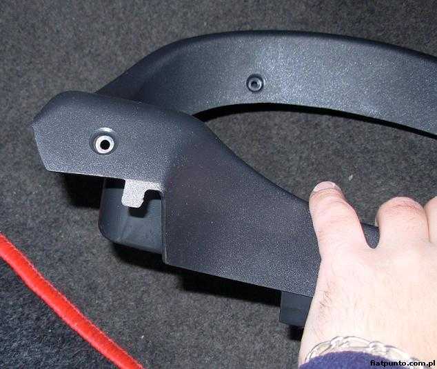

11. mocujemy go na trzy śruby i zabieramy się za montaż plastikowej osłony -
ty widać taki śmieszny wyrostek:
podczas montażu osłony należy zwrócić uwagę aby go prawidłowo wsadzić
inaczej osłona będzie odstawać - musi zmieścić się nad jasna częścią kokpitu
