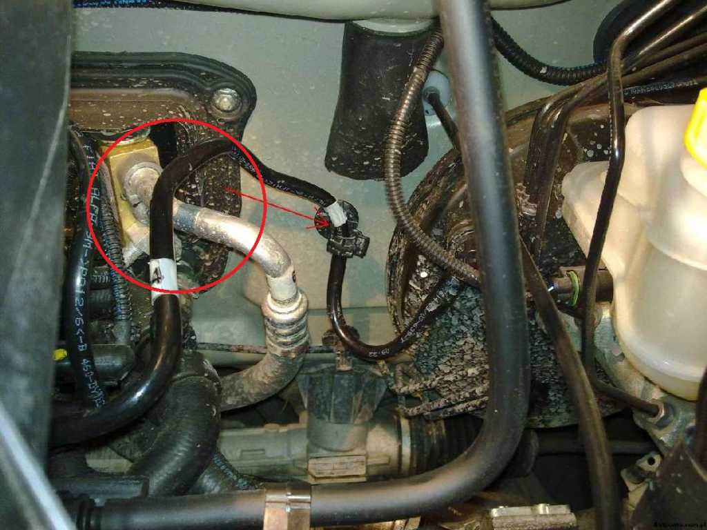

#762839 Wysłany:
11 Lut 2015, 19:53; Temat postu: Re: Wyciszanie terkotania elektrozawou - 1,2 8V |
Imię: Robert
Miejscowość: Ostroróg Rejestracja: 29 Wrz 2012, Posty: 1004 Pomógł: 4
U mnie była podobna sytuacja. Terkotanie przy temperaturach bliskich zera. Postanowiłem coś z tym zrobić. Okazało się, że źródłem terkotania było miejsce zaznaczone czerwonym kółkiem. Plastikowa rurka wspomniana w pierwszym poście leży i dotyka przewodu od klimatyzacji. Podczas jazdy pod wpływem wibracji ocierała się o niego. W niedługim czasie plastikowy wężyk w miejscu styku przetarłby się, bo jest już na nim wyczuwalny ubytek. Sprawę załatwiłem poprzez owinięcie w tym miejscu rurki kawałkiem filcu i ściśnięciem tego opaską kablową. Póki co terkotanie już nie wystąpiło  Załącznik:
img,IMG_4d0e63fb592685136.jpg [ 76.82 KiB | Obejrzany 8549 razy ]
 "Idę swoją własną drogą, możliwe jednak, że wasza droga przez jakiś czas będzie równoległa do mojej." Było wiśniowe Punto I 1.1 8v 55KM w wersji S [Rozbite 17.11.2014]
