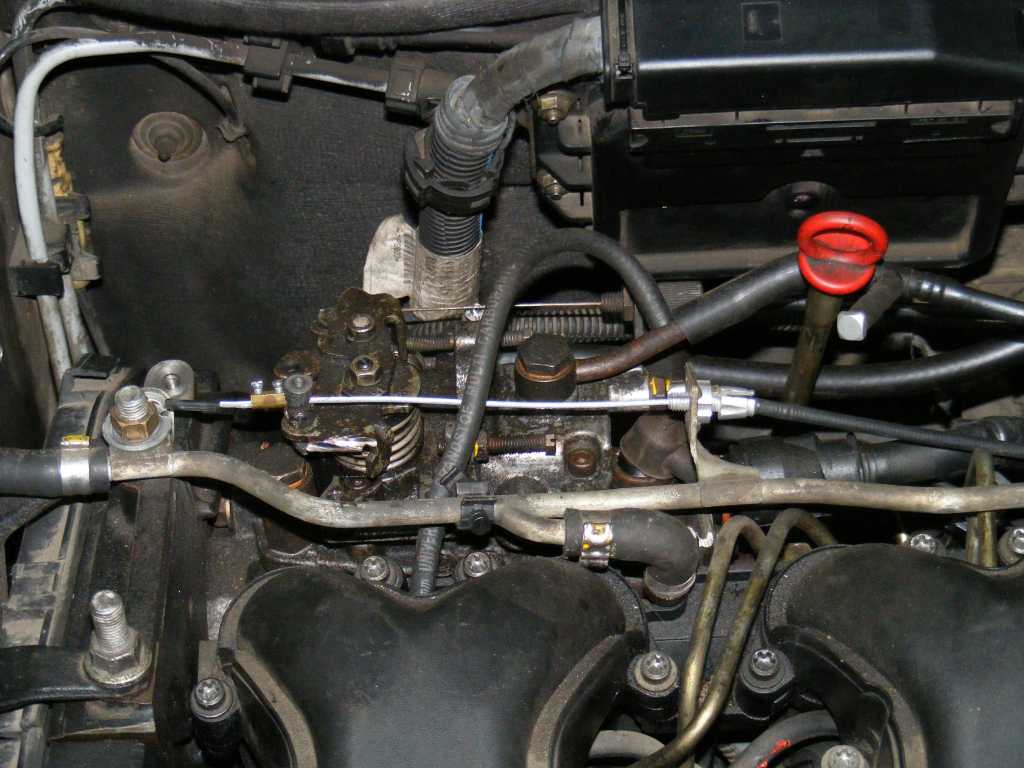

Witam wszystkich.
Z góry przepraszam jeśli niepotrzebnie tworzę nowy temat ale chciałbym aby ten post mógł być łatwo odszukany przez szukających pomocy na temat zamiany pompy Lucas na mechaniczną.
Niestety dopadła mnie poważna usterka pompy lucas, a jako, że regeneracja bądź zakup nowej pompy jest drogim zabiegiem, który nie gwarantuje sprawnego działania, powstał pomysł zamiany Lucasa na jakąś pompę mechaniczną.
Wiele osób uważa, że taka podmianka jest w tym przypadku nie możliwa, jednak trochę wiedzy i szukania pozwoliło na dokopanie się do kilku informacji w tym kontaktów do kilku mechaników zajmujących się takimi przeróbkami. Jako, że mechanicy przedstawiali koszta na poziomie 1500 zł a informacji na temat przeróbek udzielać nie chcieli, postanowiłem dalej przeszukiwać internet by znaleźć jedną, praktycznie jedyną informacją (niekompletną) na temat pasującej pompy. Pompą tą jest:
BOSCH 0460484056
Montowana ona była w Citroenach C15 i Peugotach 306 z silnikami 1.8D.
Po zakupie pompy przyszedł czas na montaż. Pasuje idealnie do łoża, jednak wymaga małej przeróbki w postaci nagwintowania 3 otworów mocujących na fi10 (dolny otwór lepiej przewiercić fi10 gdzyż dostęp do niego jest utrudniony. Z tyłu mała rzeźba na mocowanie gdzie możemy wykorzystać elementy ze starej jak i nowej pompy). Koło pasowe rozrządu pasuje z oryginalnego Lucas Epic (wymaga minimalnego stoczenia "szajby" aby wyeliminować luzy na wałku). Na chwilę obecną pompa jest zamocowana i co najważniejsze: działa! :D
Proces przekładki na chwilę obecną nie jest jeszcze skończony jednak najważniejsza kwestia jest załatwiona. Z większych przeróbek zostało przerobienie pedału gazu.
Jak na razie koszt zamyka się w kwocie 300 zł i nie sądzę aby się drastycznie zwiększył.

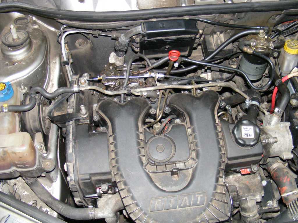

[ Dodano: 02 Sty 2013 21:19 ]
Do tematu dorzucam 2 fotki z efektem końcowym jak pompa prezentuje się pod maską oraz filmik z odpalania (tradycyjnie niska jakość ale widać o co chodzi :E Po odpaleniu bawiłem się obrotami aby pokazać, że obrotomierz działa. Niestety tylko do 3k obrotów, po przekroczeniu tej magicznej liczby wskazówka opada i licznik zaczyna działać po ponownym uruchomieniu silnika.)

Co do ustawiania rozrządu: najpierw przekręcany był wał do odpowiedniej pozycji. Co do pompy to: Zalewasz pompę ropą i kręcisz kołem na pompie w prawo ( po drugiej stronie na wyjściach z pompy zobaczysz wyciekającą ropę). 1 cylinder w kolejności wtrysku to: lewy górny wylot patrząc od tyłu pompy. Kręcąc kołem pompy będziesz czuł opór, jak poleci ropa z pierwszej końcówki ( górnej lewej ) cofasz kołem o ten opór tak aby koło było ustawione przed wytryskiem ropy. Tak ustawione koło zostawiasz i składasz rozrząd.
Ja blokowałem pompę przy pomocy śrubokręta. Zakładasz koło pasowe z boshowskiej pompy, w kole jest otwór do blokowania koła w położeniu 1 cylindra. W tym położeniu blokujesz pompę. Ściągasz w tym położeniu stare koło i zakładasz koło od Lucasa, możesz sobie jakoś zaznaczyć pozycję zerową (może być przydatne w późniejszym ustawianiu).
3 śruby na fasolkach koła ustaw na środku- będzie to wyjściowa pozycja do późniejszego precyzyjnego ustawienia kąta wtrysku. Przy tym ustawieniu auto powinno odpalić. Dalej musisz kombinować czy kąt należy przyśpieszać czy opóźniać.
Troszkę chaotycznie ale myślę, że coś da się zrozumieć :)
