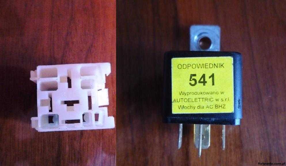

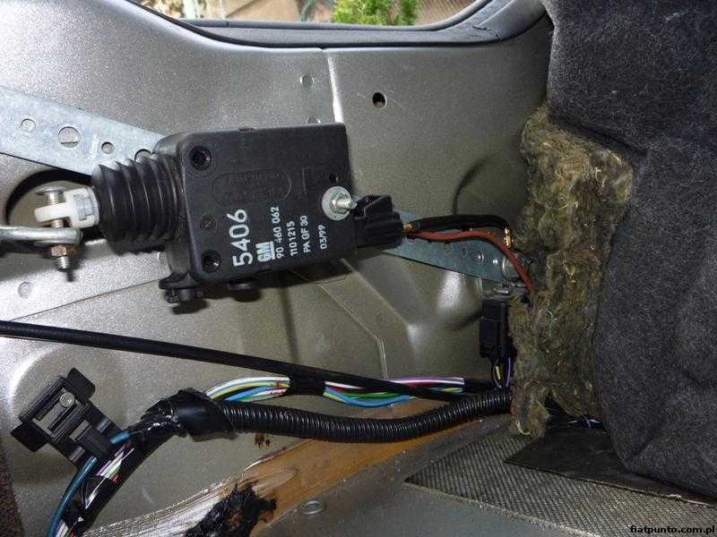

Najpierw kupujemy przekaźnik, gniazdo przekaźnika, siłownik zamka, kilka konektorów i trochę druciarni (przewodów). Kupiłem siłownik od Opla, ale są też uniwersalne. Jednak wolałem kupić jakiś firmowy niż noname, który się spali po jakimś czasie :E

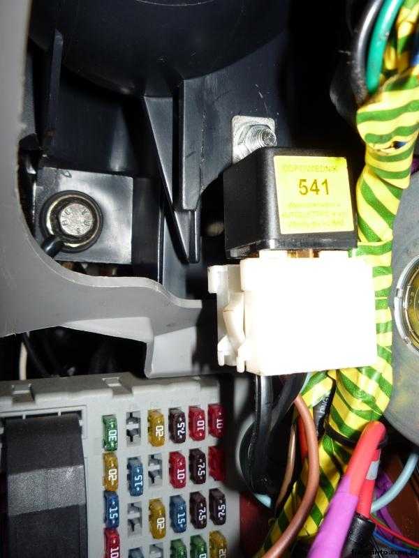

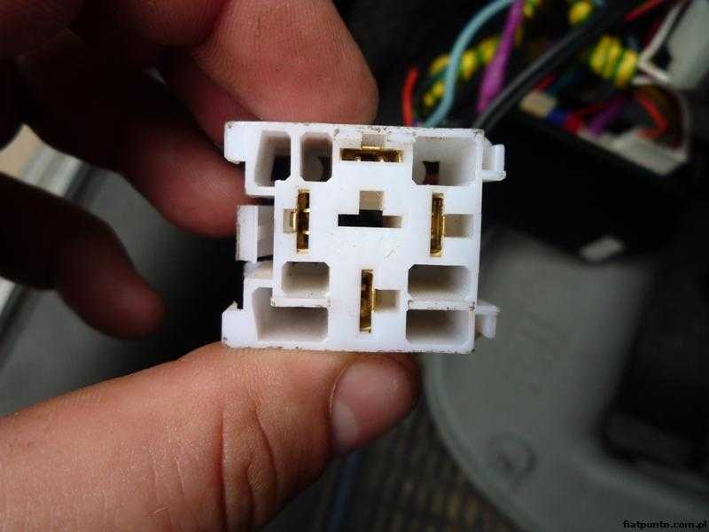

Z przewodów, konektorów, przekaźnika i gniazda robimy coś takiego:
Image Image
I przykręcamy nad skrzynką bezpieczników (trzeba wywiercić otwór)

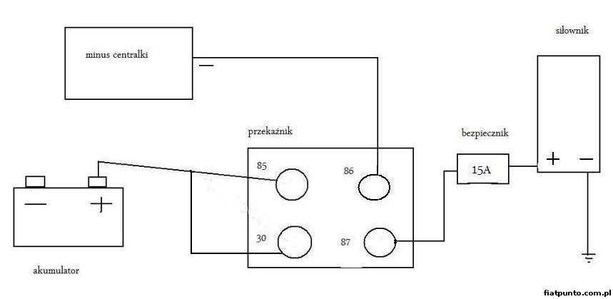

Kierowałem się tym schematem:
Szczegóły zaczerpnięte z tego tematu: http://fiatpunto.com.pl/topic22555.html ... si%B3ownik

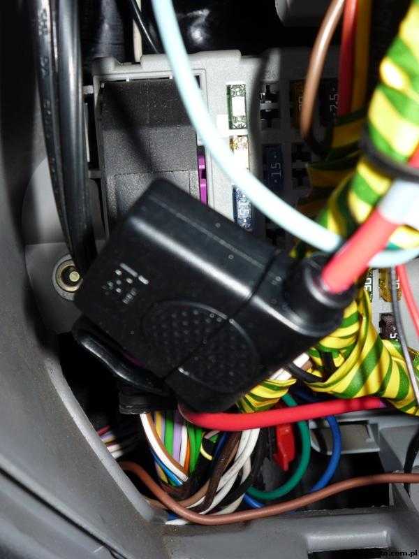

Stały plus mamy w tym miejscu:
I bezpiecznik:

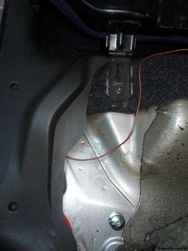

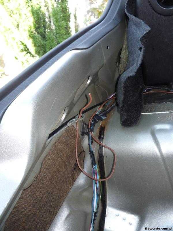

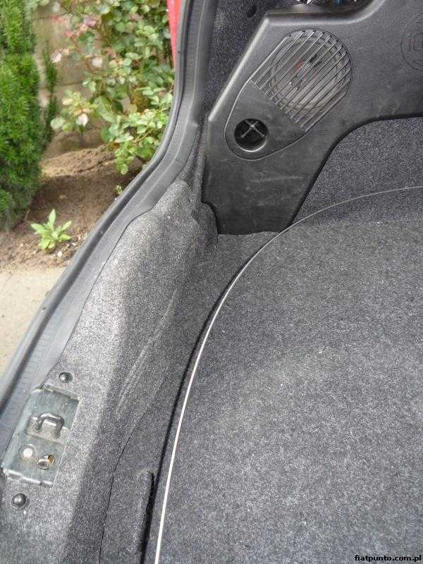

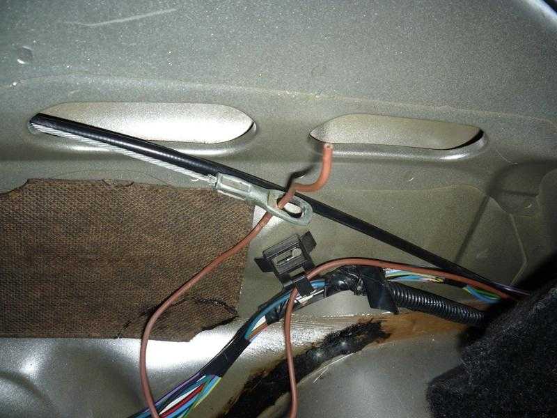

Przewód plusowy przeciągamy w progu kierowcy i wychodzimy pod tylną kanapą:
I już w bagażniku:

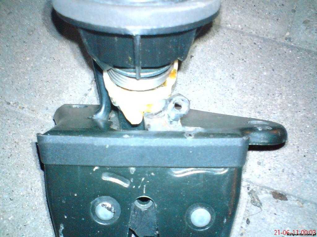

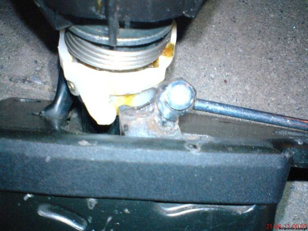

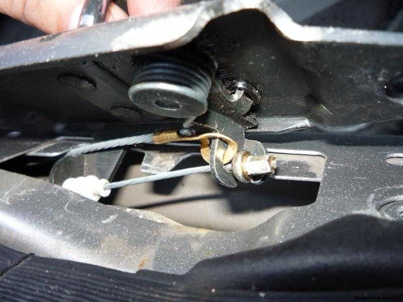

Kombinowałem z zamkiem w klapie, ale nie miałem pomysłu jak podłączyć tam siłownik więc wymyśliłem coś takiego:

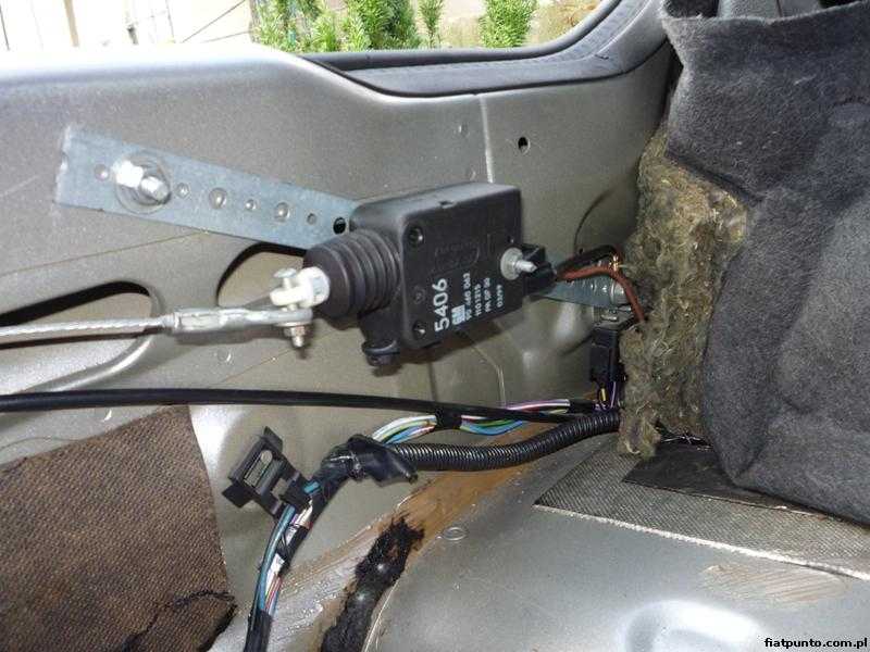

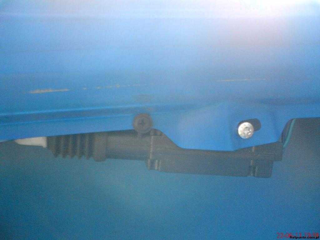

Teraz mocujemy siłownik, ja zrobiłem to tak:
Image Image
Podłączamy przewody, linkę od zamka oraz zakładamy dywaniki i jakoś to wszystko w miarę leży:
Może niezbyt profesjonalnie, ale jakoś się udało i wszystko dział

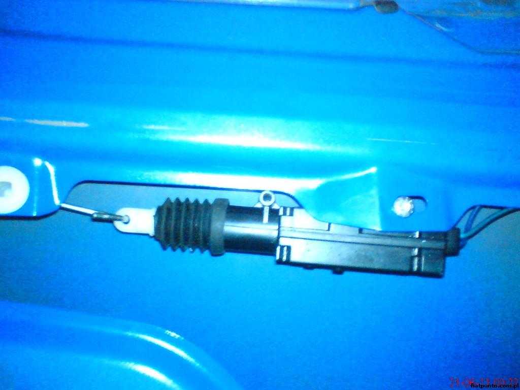

Ja zamocowałem siłownik w klapie sugierując się zamkiem z Pandy ale niestety nie obyło się bez spawania ponieważ dzwignia jest z tak twardego materiału, że nie dało się w niej zrobić otwor.
Po założeniu osłony nic nie przeszkadza i spisuje się dobrze.
