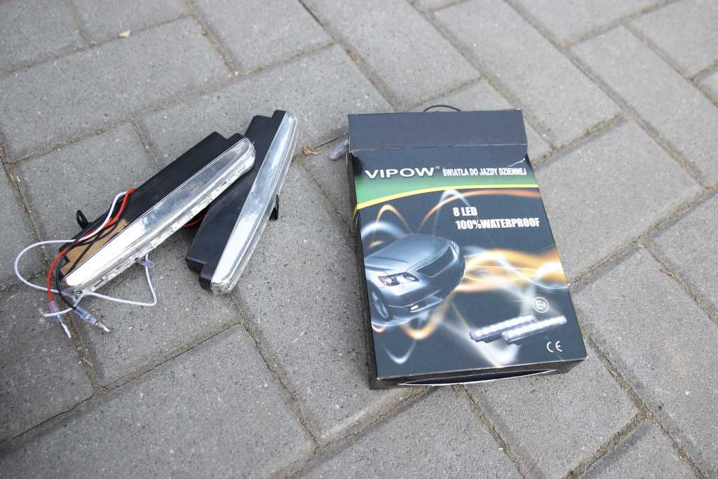

Witam wszystkich!  Zacznę od tego, że wiele czytałem na forum, na temat za i przeciw używania świateł do jazdy dziennej. Strasznie mnie denerwowało to, że na polu jest dużo słońca, a te biedne lampy muszą się grzać i oddawać tyle nie wykorzystanej mocy. Pewno powiecie - bezpieczeństwo i widoczność auta. Kiedyś w ogóle się nie jeździło na światłach. Jak widać auto z przodu jest dość mocno widoczne, gorzej z tyłu... Lepiej widać kierunkowskazy, odbłyśniki nie wypalają się tak bardzo. Podobno jest nawet mniejsze spalanie do ok. 0,2 l/100. Akumulator nie jest tak żyłowany na krótkich odcinkach jazdy. Dla środowiska dobre. Do roboty! Udałem się do elektronika i kupiłem lampy VIPOW ok 49 zł. Są to lampy z automatyczną logiką włączania. Mają trzeci przewód, który podłączamy do światła mijania. W ten sposób lampy dzienne gasną automatycznie, przy włączeniu świateł mijania. Nie trzeba żadnych dodatkowych przekaźników. Oczywiście światła posiadają pełną homologację. Na kloszu jest napisane: DRL, E4, 0087 i RL00. Załącznik:
6 vipow.JPG [ 76.68 KiB | Obejrzany 15386 razy ]

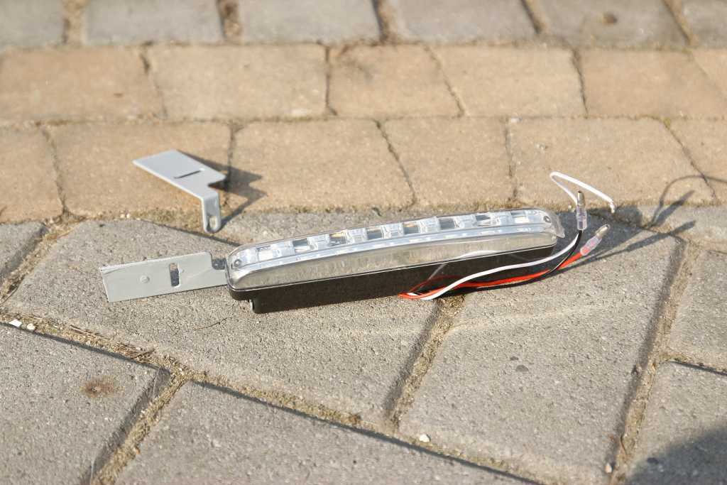

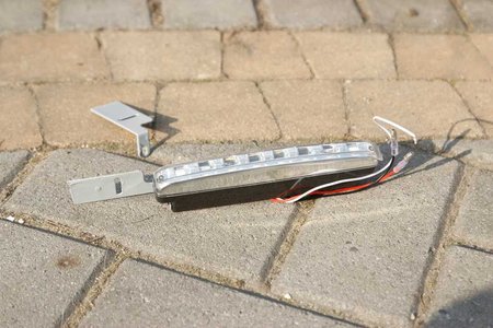

Dokładanie te: http://allegro.pl/urz3329-swiatla-do-ja ... 02000.html Dodatkowo kupiłem: - trochę kabla - obudowę na bezpiecznik - bezpiecznik 1,5 A - rurki termokurczliwe Przydatna okazała się kontrolka własnej roboty. Nie zawsze chce się dłubać woltomierzem. Załącznik:
1 kontrolka.JPG [ 104.5 KiB | Obejrzany 15386 razy ]

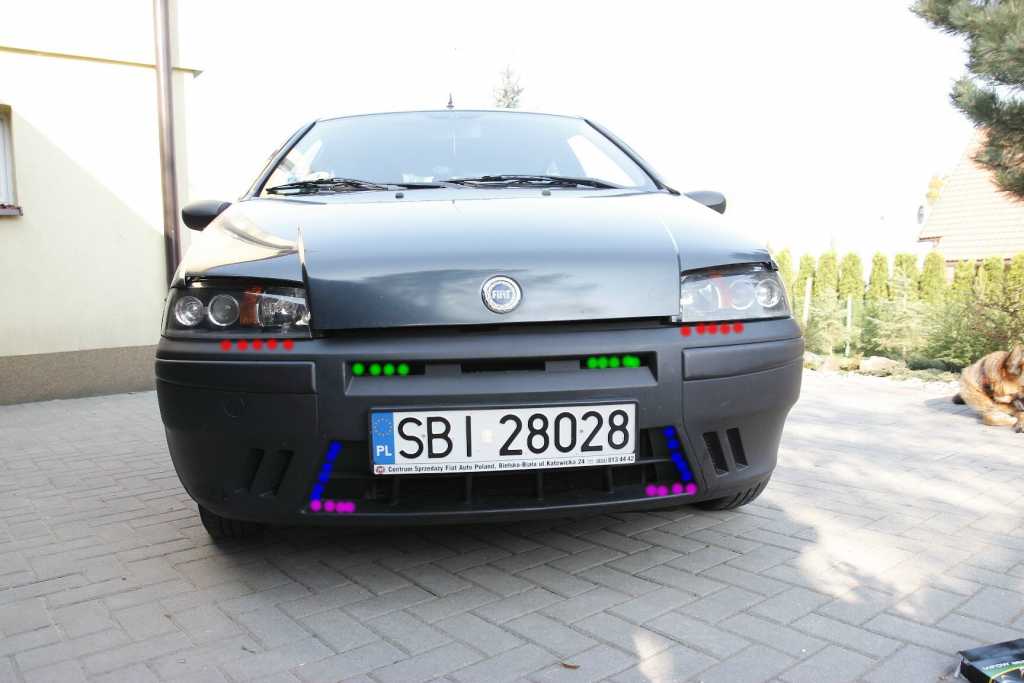

1 pomysl.JPG [ 51.35 KiB | Obejrzany 15386 razy ]

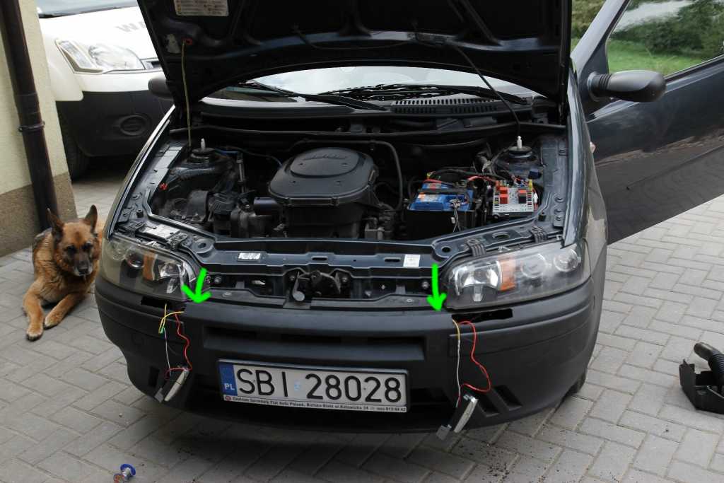

Pomysł "zielony" odpadał. Lampy były by za blisko. Pomysł "różowy" odpadał. Lampy za nisko. Pomysł "niebieski" odpadał. Podobno lampy maja ustalone gdzie jest góra, a gdzie dół i tak mają być montowane. Pozostał pomysł "czerwony". Niestety nie obeszło się bez rozwalania zderzaka. Przymiarki: Załącznik:

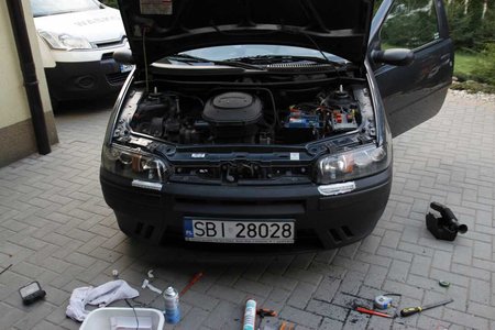

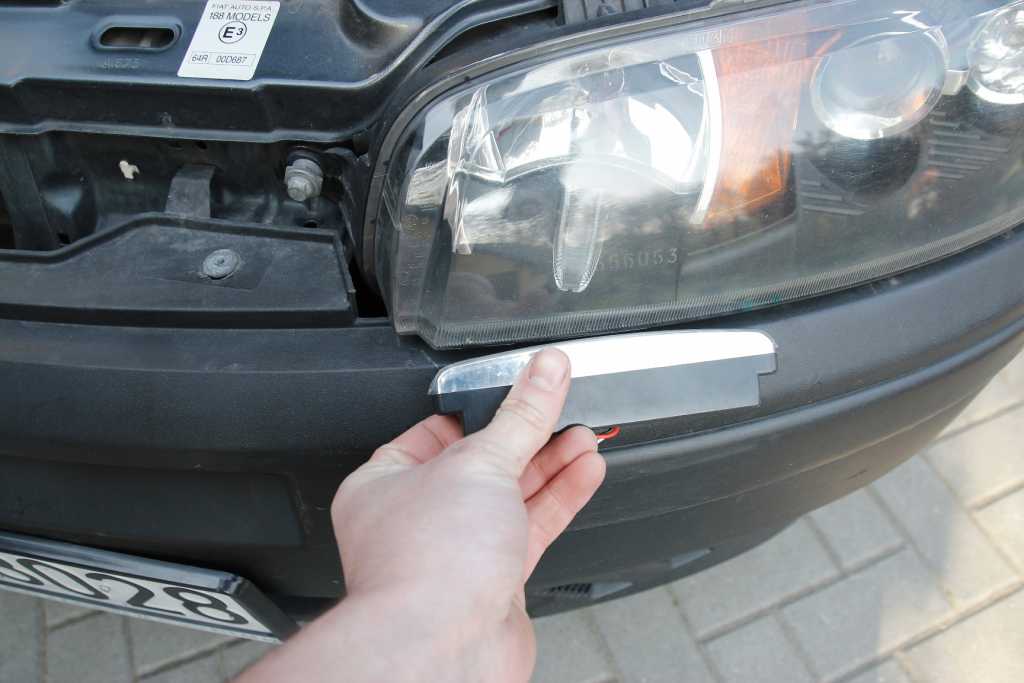

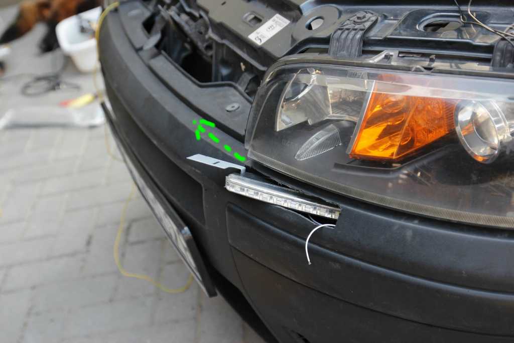

3 przymiarki.JPG [ 38.43 KiB | Obejrzany 15386 razy ]
4 przymiarki.JPG [ 49.78 KiB | Obejrzany 15386 razy ]

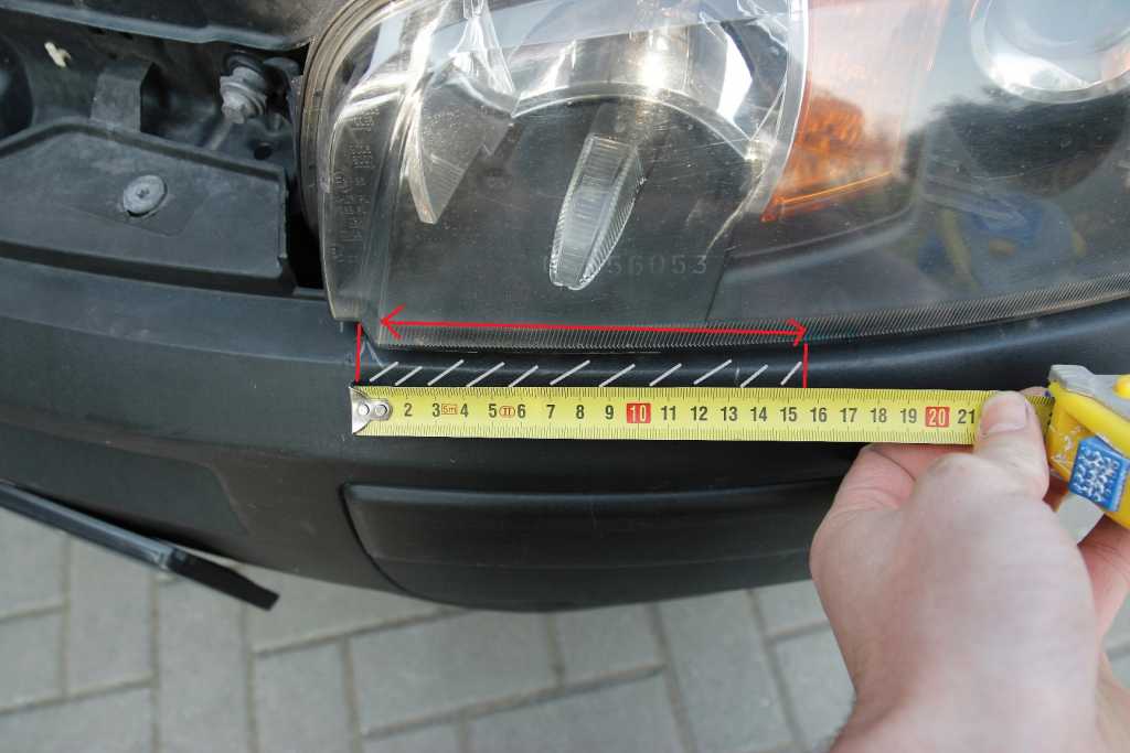

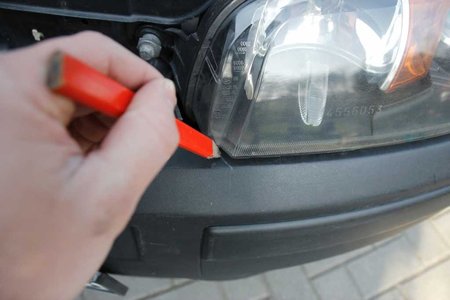

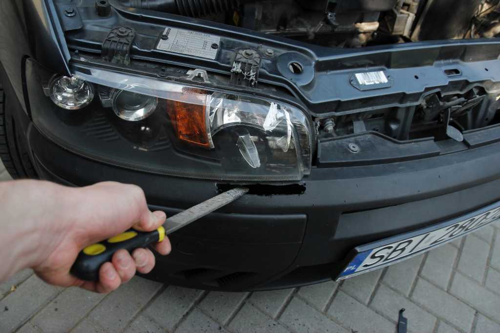

Wymierzyłem, że należy wyciąć 15,5 cm by lampy całkowicie schowały się w zderzaku. Załącznik:
7 mierzenie.JPG [ 49.74 KiB | Obejrzany 15386 razy ]

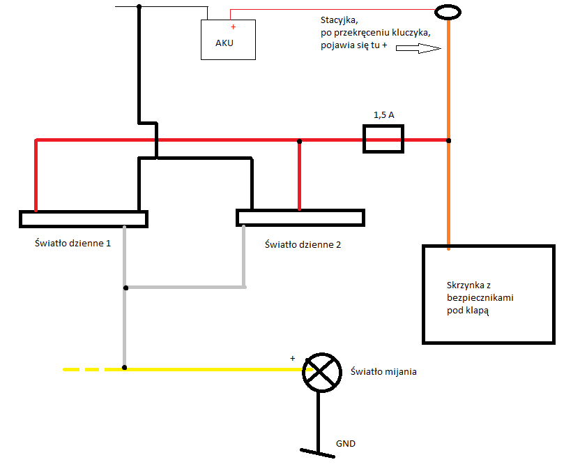

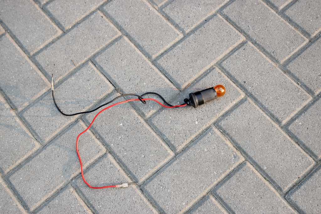

Instalacja elektryczna. Jako, że owe lampy posiadają logiczny automat włączania i wyłączania się przy światłach mijania, sprawa była uproszczona. Trzeci przewód, należało doprowadzić do przewodu (+) od lampy światła mijania (szaro żółty przewód). O tym będzie dalej. Na razie podłączenie zasilania. Załącznik:
schemat.png [ 11.96 KiB | Obejrzany 15386 razy ]

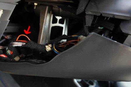

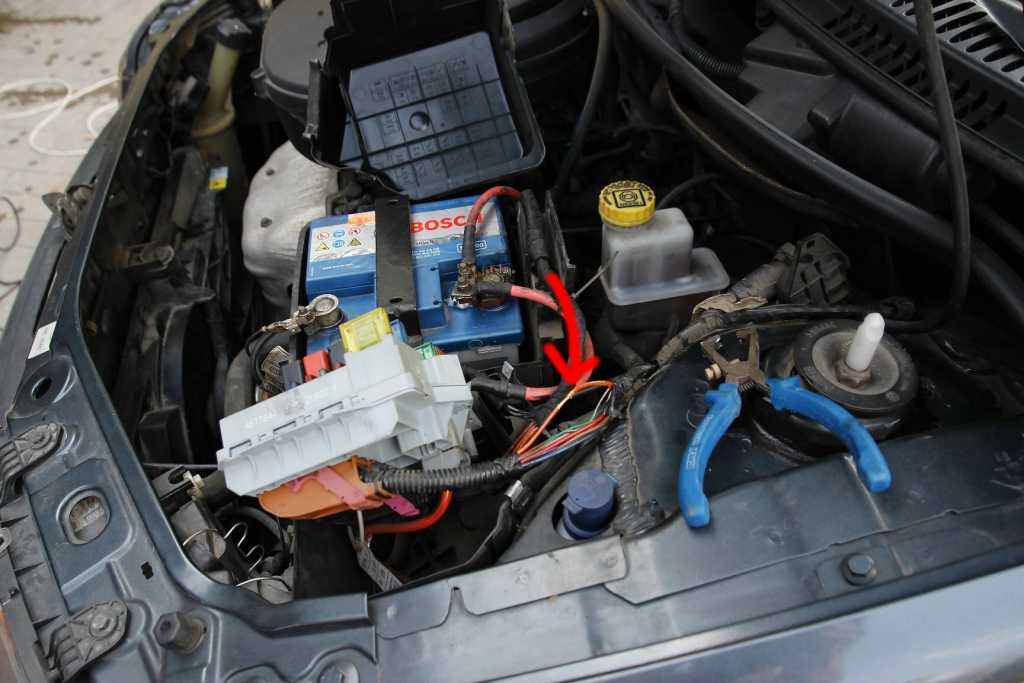

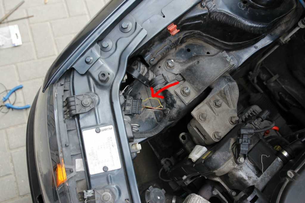

Musiałem zlokalizować przewód, którym płynie napięcie gdy przekręci się stacyjkę. Załącznik:
8 instalacja.JPG [ 32.97 KiB | Obejrzany 15386 razy ]

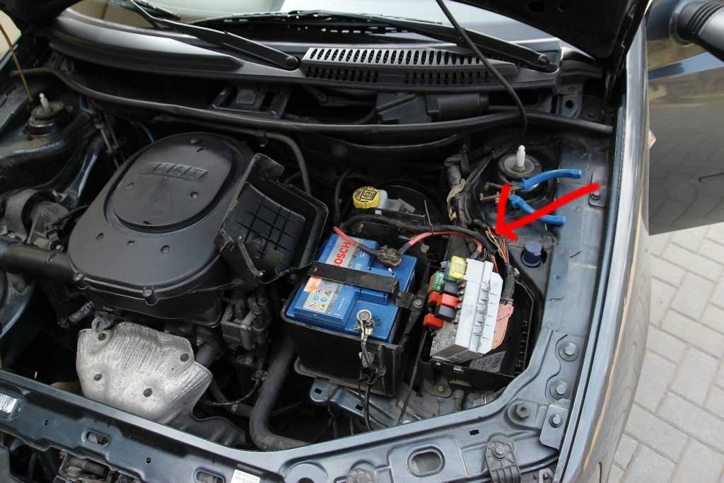

Ten sam pomarańczowy przewód, możemy znaleźć w wiązce przy bezpiecznikach pod klapą. Załącznik:
9 wiązka.JPG [ 71.86 KiB | Obejrzany 15386 razy ]

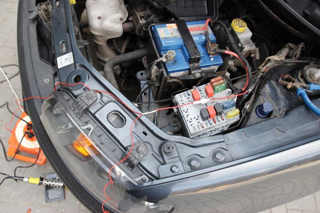

Teraz bardzo ważna rzecz! Aby zapewnić bezpieczeństwo instalacji samochodowej w razie zwarcia, należy pamiętać o bezpieczniku. Zastanawiam się: dlaczego w tych wszystkich instrukcjach montażu (załączonych w pudełku) nie ma miejsca na poruszenie tematu bezpiecznika? Wystarczy chwila i może być nieszczęście. Pożar gotowy. Obudowę na bezpiecznik kupiłem chyba za 1,50 zł. Jest to rozpinany kabel. W miejscu rozpięcia umieszcza się bezpiecznik. Zastosowałem jeden bezpiecznik 1,5 A na dwa światła dzienne. Bezpiecznik schował mi się elegancko w skrzynce na bezpieczniki. Załącznik:
11 bezpiecznik.JPG [ 76.25 KiB | Obejrzany 15386 razy ]

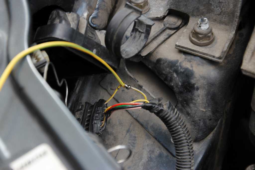

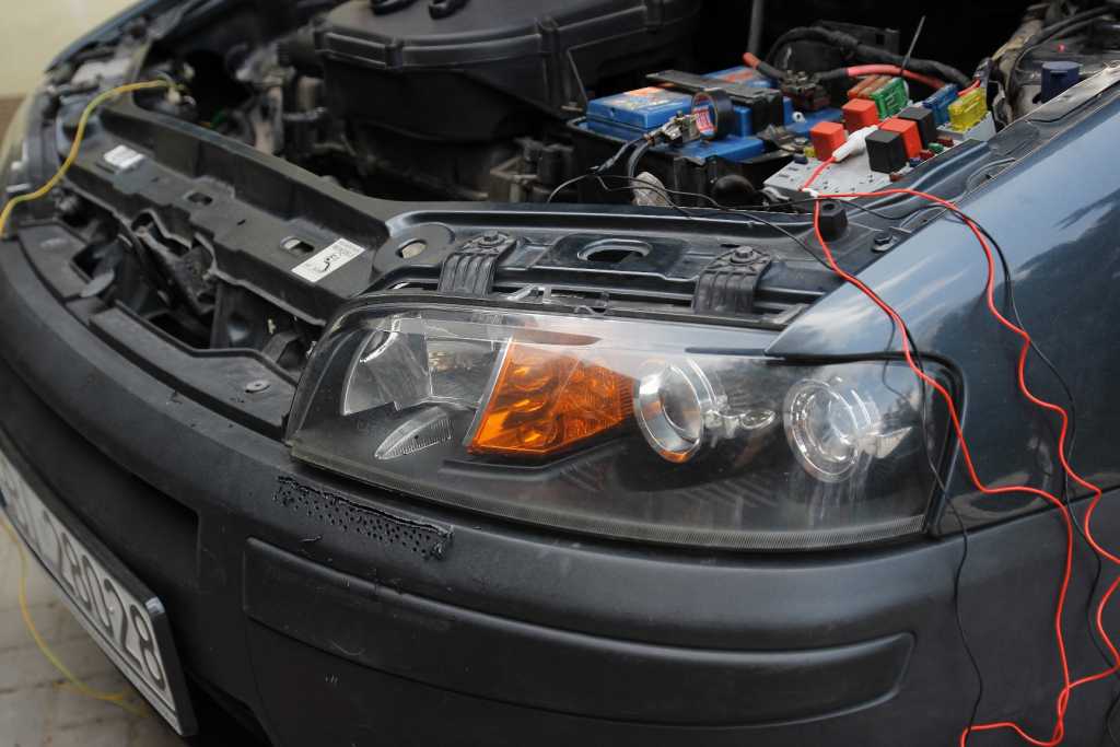

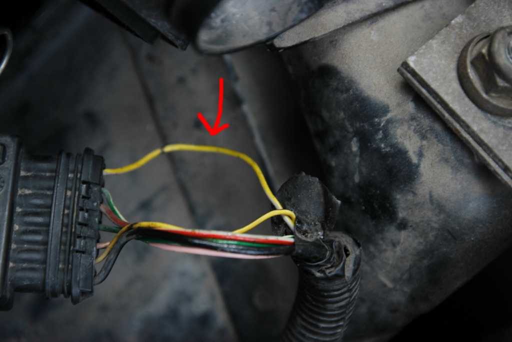

Teraz logika włączania świateł. Lokalizujemy kostkę i wiązkę kabli do reflektora. Łatwiej chyba będzie dobrać się od lewej strony. Załącznik:
12 kabel do lampy.JPG [ 62.33 KiB | Obejrzany 15386 razy ]
Ostatni kabel po lewej, żółto - szary. Rozprułem go i dolutowałem swój. Załącznik:
13 kabel do lampy.JPG [ 39.26 KiB | Obejrzany 15386 razy ]

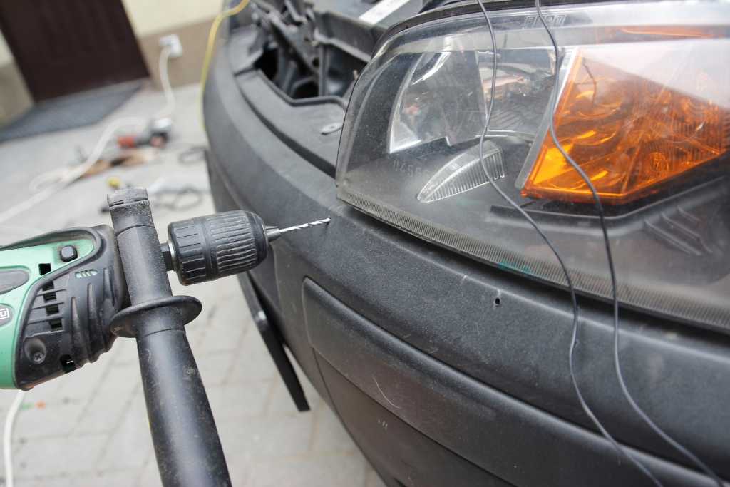

Wiercenie i dziurawienie zderzaka. Bałem się co z tego będzie. Ryzyk fizyk  . W odmierzone odległości i wyznaczone kropki wierciłem dziurki. Wiertarka stała się frezarką. Załącznik:
15 wiercenie.JPG [ 54.07 KiB | Obejrzany 15386 razy ]
16 wiercenie.JPG [ 61.89 KiB | Obejrzany 15386 razy ]
Szlifowanie. Załącznik:
17 szlyf.JPG [ 58.39 KiB | Obejrzany 15386 razy ]

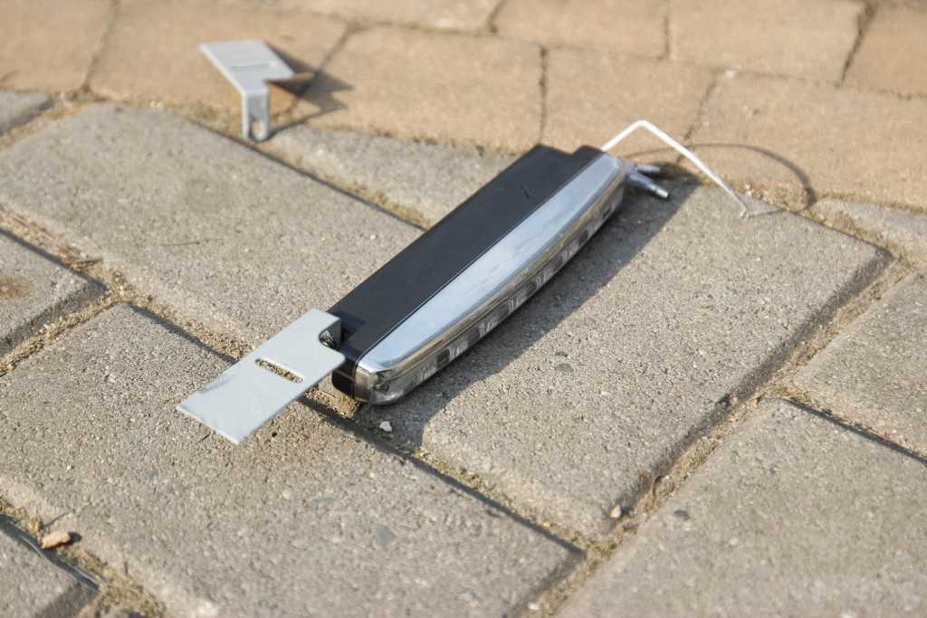

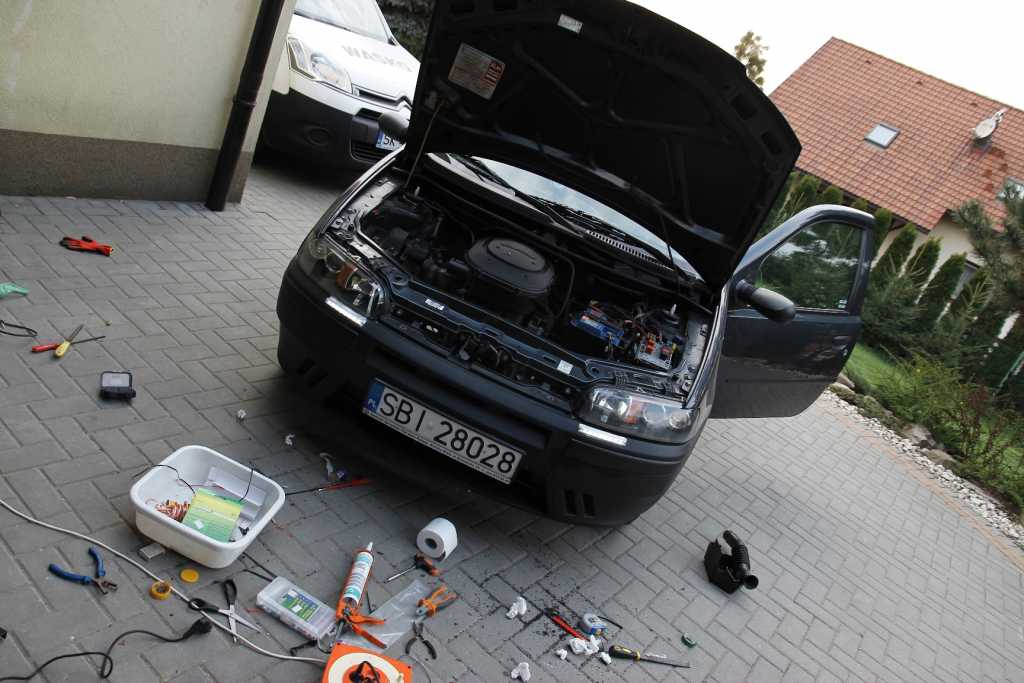

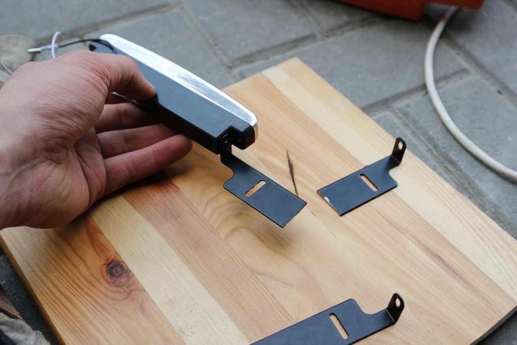

Instalacja gotowa, dziury gotowe, teraz montaż lampek. Tu był duży problem. Wielu rzeczy nie przemyślałem do końca ale jakoś się udało.  Trzeba tutaj wiele cierpliwości by dobrze przymocować. Pewno wielu z was by wymyśliło inny sposób montowania. Tak się zapędziłem, że wiele możliwości nie miałem. Oryginalnie jedna lampka miała się trzymać na żelaznym uchu, które w prosty sposób można było po prostu przykręcić do zderzaka. Wadą tego typu rozwiązania były za bardzo wystające lampki i dramatyczny, amatorski wygląd. Chciałem zrobić wszystko by wpuścić lampki w zderzak i wyglądały niczym listy ledowe pod reflektorami. Przerobiłem fabryczne mocowania, dostarczone w zestawie. Przeciąłem na pół i wykorzystałem do zamontowania: Załącznik:
19 mocowanie.JPG [ 49.14 KiB | Obejrzany 15386 razy ]
20 mocowanie przy lampie.JPG [ 42.98 KiB | Obejrzany 15386 razy ]

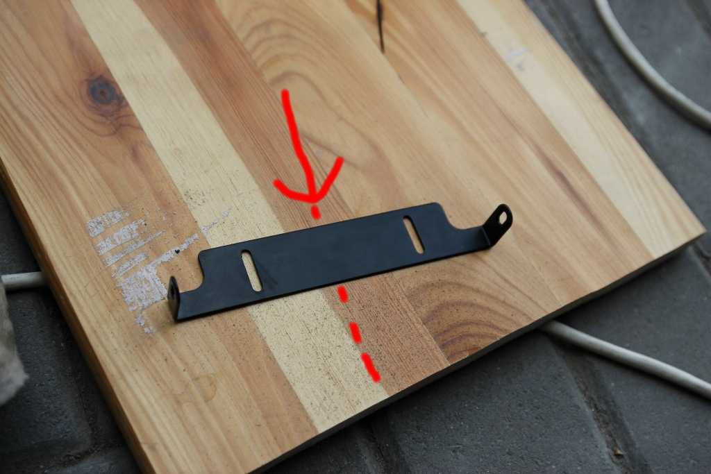

Teraz pomalować przecięte mocowanie, żeby ruda nie chwyciła. Załącznik:
21 mocowanie pomalowane.JPG [ 74.94 KiB | Obejrzany 15386 razy ]
22 mocowanie pomalowane.JPG [ 73.6 KiB | Obejrzany 15386 razy ]
Nowe mocowanie (pół ucha), teraz znajduję się w miejscu pokazanym zieloną strzałką i trzyma się górnej części zderzaka przy pomocny śrubek. Załącznik:
23 przymiarka mocowanie.JPG [ 49.03 KiB | Obejrzany 15386 razy ]
W tym miejscu wywierciłem dziurki na śruby, które trzymają te blacho - wąsy: Załącznik:
24 śruby trzymajce.JPG [ 66.09 KiB | Obejrzany 15386 razy ]

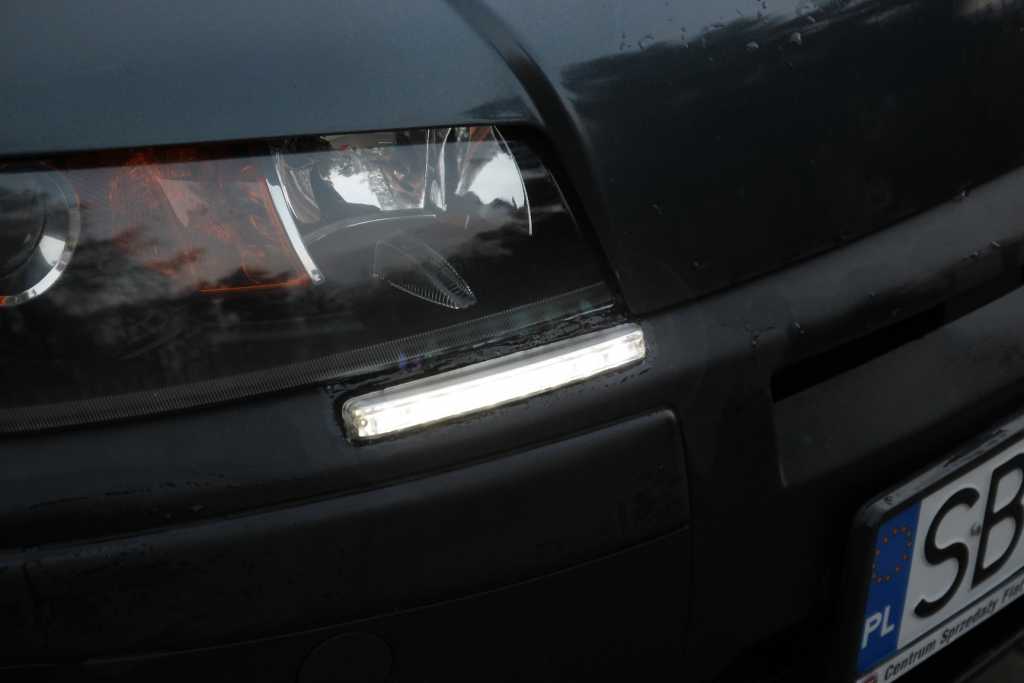

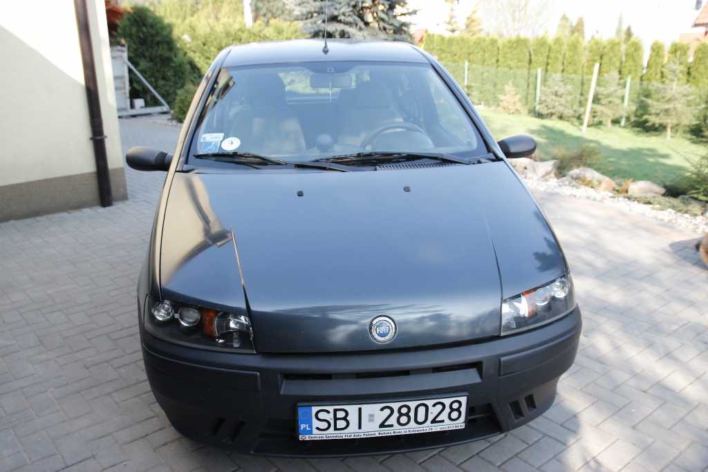

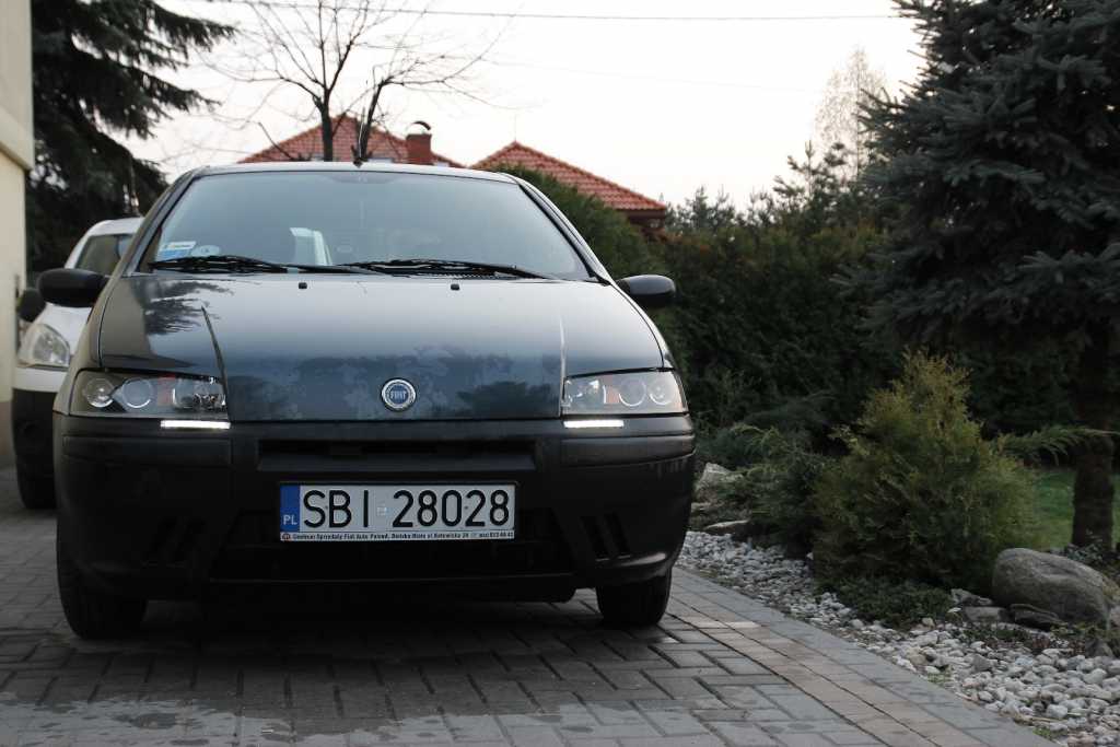

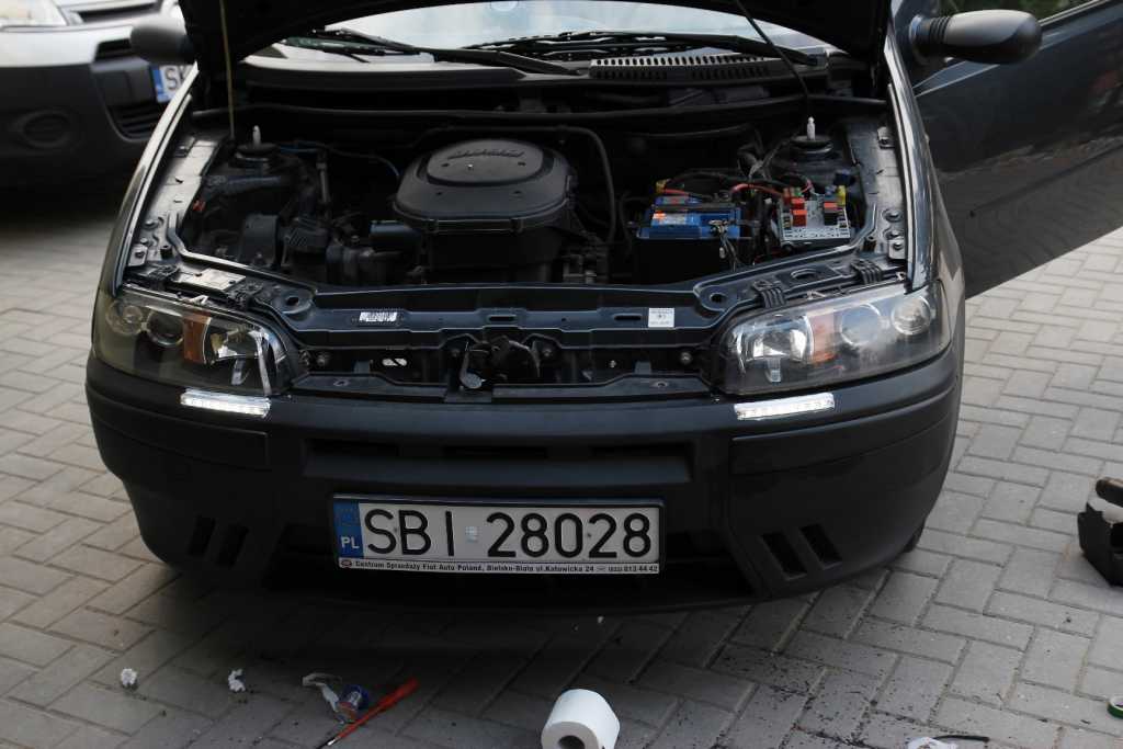

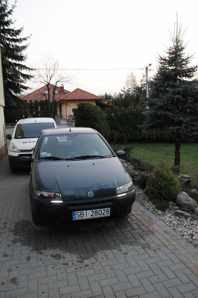

Wynik całej pracy: Załącznik:
30 finał.JPG [ 60.94 KiB | Obejrzany 15386 razy ]
31 finał.JPG [ 61.34 KiB | Obejrzany 15386 razy ]

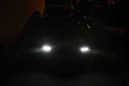

Tak to wygląda w nocy: Załącznik:
32 światło.JPG [ 21.43 KiB | Obejrzany 15386 razy ]
33 światło.JPG [ 16.56 KiB | Obejrzany 15386 razy ]

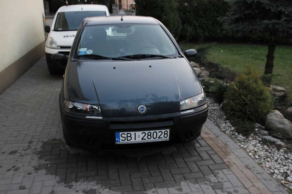

2 kropek bez swiatel.JPG [ 54.6 KiB | Obejrzany 15386 razy ]
