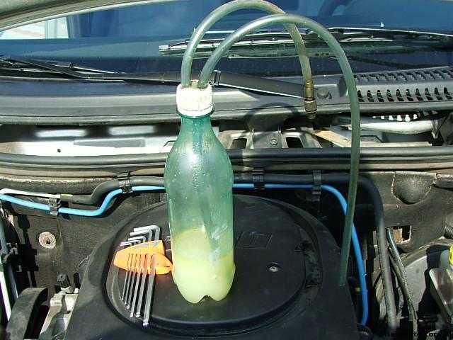

- domowej roboty urządzenie do odpowietrzania
- druga osoba
Przyrząd jest domowej roboty skałąda się przezroczystej butelki po mineralnej o poj 0,5 L (dowolna mineralna) i dwóch bezbarwnych wężyków dostępnych w każdym sklepie motoryzacyjnym o średnicy ok 6 mm po wew. Wiercimy w zakrętce 2 otwory aby węzyki twardo wchodziły. Jeden wsuwamy do samego dna, drugi wsuwamy tylko kilka centymetrów (bedzie to odpowietrzenie butelki :)). Wypełniamy w 1/3 wysokości wodą i mamy gotowy przyrząd. Ci co odpowietrzali już choć raz hamulce napewno czymś takim dysponują.

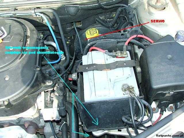

W Punto II 1,2 8V 2000r - bo taki mam i do takiego jest opis /inne modele praktycznie nie różnią się w tym wypadku niczym/ mają układ wspomagania złożony z serwa i tłoka uciskającego dzwignie docisku na skrzyni. Serwo mamy tu:
a samo tłok jest pod akumulatorem - ciasno jest i ciężko tam wsadzić aparat :)
Będzie na zdjęciach poniżej.

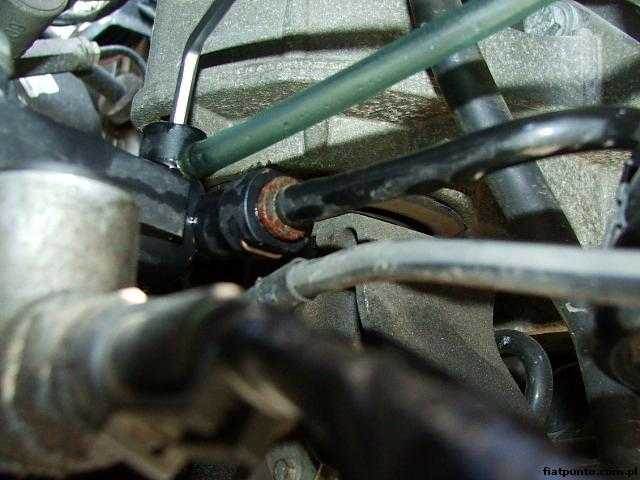

Należy założyć wężyk (ten co sięga do dna butelki) od naszego przyrządu na specjalny krócicec do tego przystosowany znajdujący sie na tłoku pod akumulatorem. Niestety półka pod akumulator nie jest demontowana i skazani jesteśmy na ciężkie warunki. Następnie od góry zakładamy klucz IMBUS - koniecznie łamany na 90 stopni. Załóżmy go dokładnie tak aby nie przeskoczył. Obrobiona śruba to już problem i duże koszty - "Lepiej 2 razy wpychać niż raz płacić" - jak ktoś powiedział :)

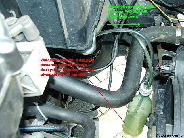

Mnie sie udało to tak uwidocznić:
I przystępujemy do odpowietrzania:
Odkręcamy zawór (czyli imbusową śrubkę) w lewą stronę (do błotnika), wystarczy 90 stopni. Jeśli układ jest zapowietrzony już w tym momencie w naszej butelce w wodą powinny popłynąć drobne bąbelki powietrza :)
Po zejściu bąbelków druga osoba w kabinie powinna delikatnie i powoli wcisnąć pedał sprzęgła do samego końca - będzie ono "miękkie" i mieć malutki opór - robimy to zatem delikatnie. W przezroczystym wężyku powinien pokazać się już płyn (hamulcowy - zasilanie cieczy pochodzi z zbiornika z płynem hamulcowym). Trzymając wciśnięty do opuru pedał sprzegła dokonujemy zakręcenia zaworu kluczem imbusowym w stronę silnika.
Następnie wyciskamy pedał sprzęgła i dokonujemy kilku wciśnięć. Ponownie odkręcamy zawór i ponownie powoli wciskamy pedał sprzęgła obserwując czy nie ma już baniek powierza w wężyku, którym wlewa się płyn do butelki.
Spokojnie, płyn hamulcowy można uzupełnić w zbiorniczku - lepiej jest dobrze odpowietrzyć układ. Jeśli już nic nie ma to zakręcamy (pamiętamy aby zakręcenia dokonywać tylko przy wciskaniu pedału sprzęgła - inaczej cofający sie płyn może zassać powietrze i cała robota na NIC) i usuwamy całe oprzyrządowanie. Układ jest odpowietrzony.
Odpalamy samochód i sprawdzamy czy zachowanie sprzęgła jest prawidłowe. Nastepnie wykonujemy jazdę próbną.

Niewiem jak tam jest bo mam tylko MK2. Ale sprzęgło zapewne jest podobne. Sam układ wspomagania (serwo+siłownik wspomagający) zapewe też tam masz, może sie różnić ukłożeniem podzespołów w komorze silnika a i to nie bardzo. Bo: Siłownik wspomagający musi być w okolicach kosza sprzęgłowego czyli zaraz nad połączeniem silnika i skrzyni, a serwo jak jest to też musi współpracować z układem hamujacym - bo skąd płyn?
Myśle że musisz podnieść maskę i się przjrzeć na spokojnie. Zrobiłem dośc poglądowe zdjęcia - i myśleże bez problemu zlokalizujesz te elementy i u siebie (jeśli jest podobna konstrukcja ukłądu wspomagania sprzłgła - tego niewiem na 100%). Ale wiem że producenci przenosza te samo rozwiązania do różnych modeli - bo wtedy jest taniej.
