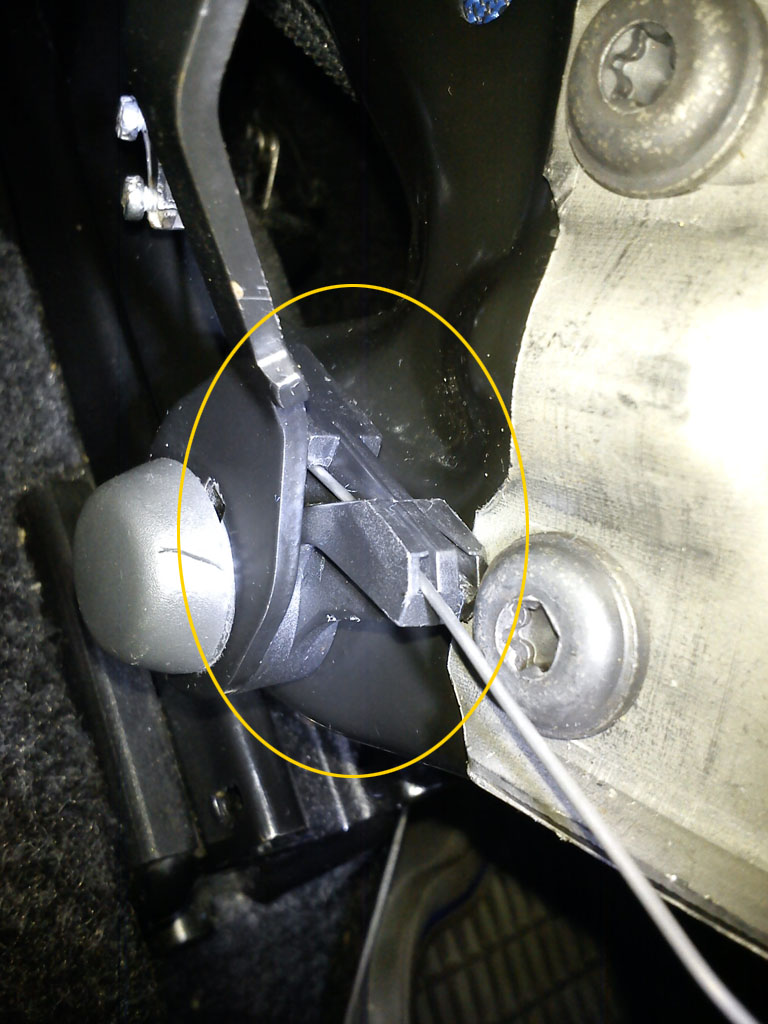

Od dłuższego czasu się zastanawiałem jak to naprawić inaczej. Pewną wstępną koncepcję miałem od zeszłego roku (choć zwyciężyła prowizorka ;) ) wraz z częściami. Drugi raz wymyśliłem dokładnie takie samo rozwiązanie.
Wykorzystałem fragment istniejącego cięgna wraz z okuciem, a resztę zastąpiłem linką rowerową z "ciężarkiem" na jednym końcu. Drut z linką połączyłem wykorzystując płaski łącznik linek na 1 śrubę (dostępny w Castoramie). Ten sam element wykorzystałem do zaciągnięcia linki na drugim końcu. W obu łącznikach skróciłem śruby.
Poniższe zdjęcia przedstawiają jeszcze wersję roboczą. Muszę uciąć zbędny fragment oryginalnego cięgna i być może skrócę linkę (lub ją gdzieś zawinę i ukryję).
Tak to wygląda na rysunku:
Wydaje mi się, że jest jeszcze jeden sposób. Polegałby on na wykorzystaniu samej linki. Wówczas nie trzeba jej przeprowadzać przez prowadnik przykręcany pod zamkiem pasa bezpieczeństwa. Na próbę usunąłem sam prowadnik i fotel również się składał.
Nie wiem jeszcze czy linka by nie haczyła o jakiś element plastikowej osłony.
[ Dodano: 15 Sie 2017 19:35 ]
FINALNA WERSJA
Zdecydowałem się ostatecznie na pełne zastąpienie drucianego cięgna linką rowerową. Powód okazał się banalny. Osoba, która mi niedawno lutowała oba kawałki drutu, po jego montażu i zerwaniu próbowała zdjąć okucie z drutu bez pytania. Nie dość, że nie zdjął, to jeszcze mi je zniszczył - było pęknięcie. Właśnie to pęknięcie przed chwilą sprawiło, że po prawidłowym (na ostatnim zdjęciu jest na odwrót) założeniu oryginalnej końcówki ona się rozpadła.
Tak więc skończyłem na pełnym zastosowaniu linki rowerowej z przeprowadzeniem jej przez prowadnik. Mam nadzieję, że zbyt szybko ona go nie wytrze ;) Słabym punktem może być miejsce zaczepienia o ucho oparcia fotela. Na nim ona się załamuje i spłaszcza. Zostawiłem trochę zapasu linki, aby w razie jej zerwania dokonać ewentualnej poprawki w tym miejscu.

Wczoraj znów pojawił się problem z fotelem. Tym razem plastikowy element łączący sprężynę z cięgnem rozpadł się na 2 części.
Linkę przeprowadziłem kolejnym otworem, który w mojej ocenie również jest przeznaczony na drut lub linkę. Jeśli komuś tylko on się uszkodził, to może się okazać, że naddatek drutu pozostawiony przez fabrykę będzie zbyt mały, aby go przeciągnąć przez dalszy otwór.
Kolorem czerwonym oznaczyłem płaszczyznę, w której nastąpiło uszkodzenie, a pomarańczową strzałka wskazałem miejsce, w którym przeciągnąłem linkę.
Sądzę, iż gdyby fabryka wykorzystała drugi otwór, to mechanizm byłby trwalszy. Na plastik działały by siły ściskające, a nie rozciągające.
