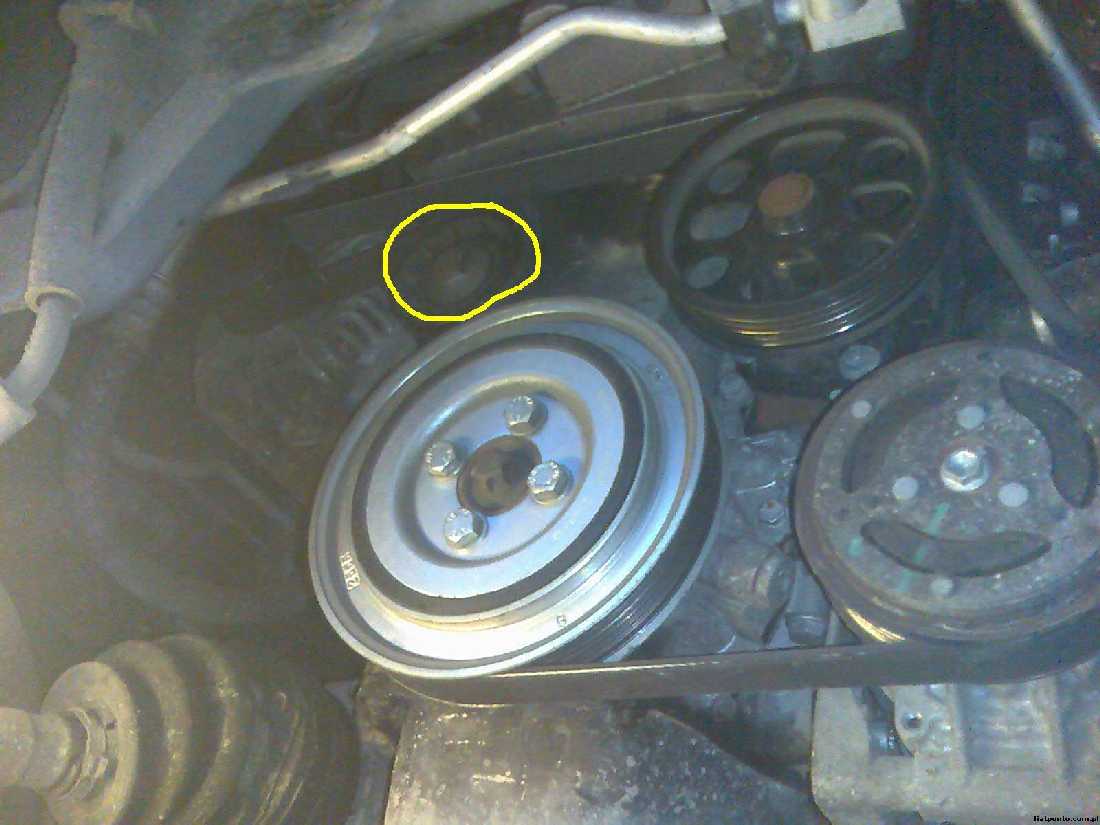

Teraz przyglądamy się jak pasek jest zamocowany, żeby potem nowy przymocować tak samo.
Bierzemy grzechotkę z nasadką 15 i ustawiamy na lewe obroty. Teraz zakładamy grzechotkę z nasadką na rolkę napinacza paska, jest tam odpowiednia śruba.
Jedną ręką mocno ciągniemy aby poluzować napinacz, a drugą zdejmujemy pasek.
