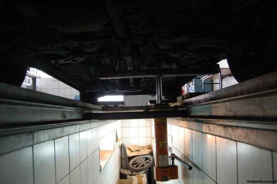

Podnosimy auto, podstawiamy kobyłki i lekko wspieramy podnośnikiem, w razie jakby coś sie stało z kobyłkami ;)
Na fotce podnośnik - chciałem podnieść tylko jedną stronę auta, ale zbyt stabilnie to nie wyglądało, więc potem go przestawiłem na środek.
Potem podstawiamy kobyłki, upuszczamy podnośnik i podnosimy go jeszcze raz, ale tylko lekko podpieramy auto.

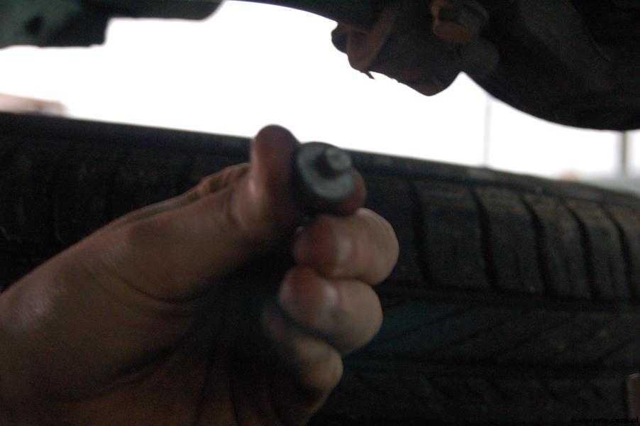

Odkręcamy nasadową 13 od wahaczy i ramy pomocniczej cały drążek stabilizatora, śruby będą mocno zapieczone i te w wahaczach po prostu mi się ukręciły przy odkręcaniu:

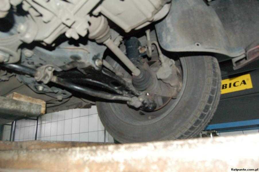

Odkręcamy nakrętkę śruby mocującej sworzeń kulowy do zwrotnicy koła, oraz luzujemy przednie mocowanie wahacza do ramy pomocniczej (śruba 18, nakrętka 17) i luzujemy tylną śrubę mocującą wahacz do ramy pomocniczej (śruba 18 )
Potem rozruszamy śrubę i wybijamy ją młotkiem.

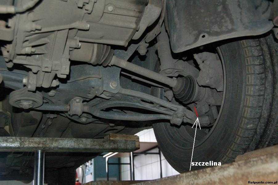

Kilka razy, porządnie za pomocą przecinaka i młotka 1kg rąbiemy szczelinę przy sworzniu, aby ją trochę rozszerzyć.

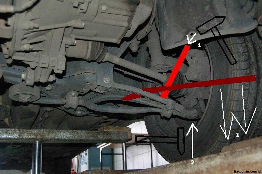

Wychodzimy z kanału, przekładamy łyżkę przez największą dziurę w wahaczu, przedłużamy rurką i kolanem mocno odginamy wahacz w dół, za pomocą drugiej rurki i młotka rąbiemy w wahacz z góry (1) i potem do od spodu młotkiem wbijamy (2) , następnie powtarzamy te czynności aż sworzeń wyjdzie ze zwrotnicy.

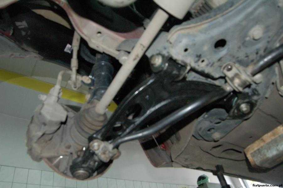

Nowy wahacz:
Update: http://fiatpunto.com.pl/post283130.html#283130 Kilka fotek z wymiany ;)

Co nie zmienia faktu, że jedną nową śrubę ukręciłem w nowym wahaczu... Potem wiertarka poszła w ruch. Ta śrubka nie wytrzymała nawet 35Nm :P
