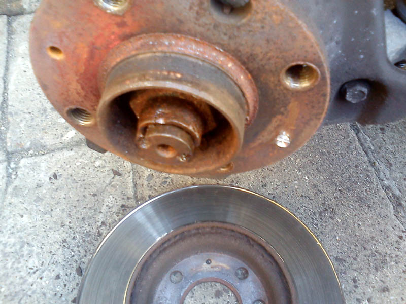

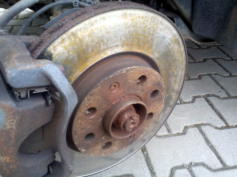

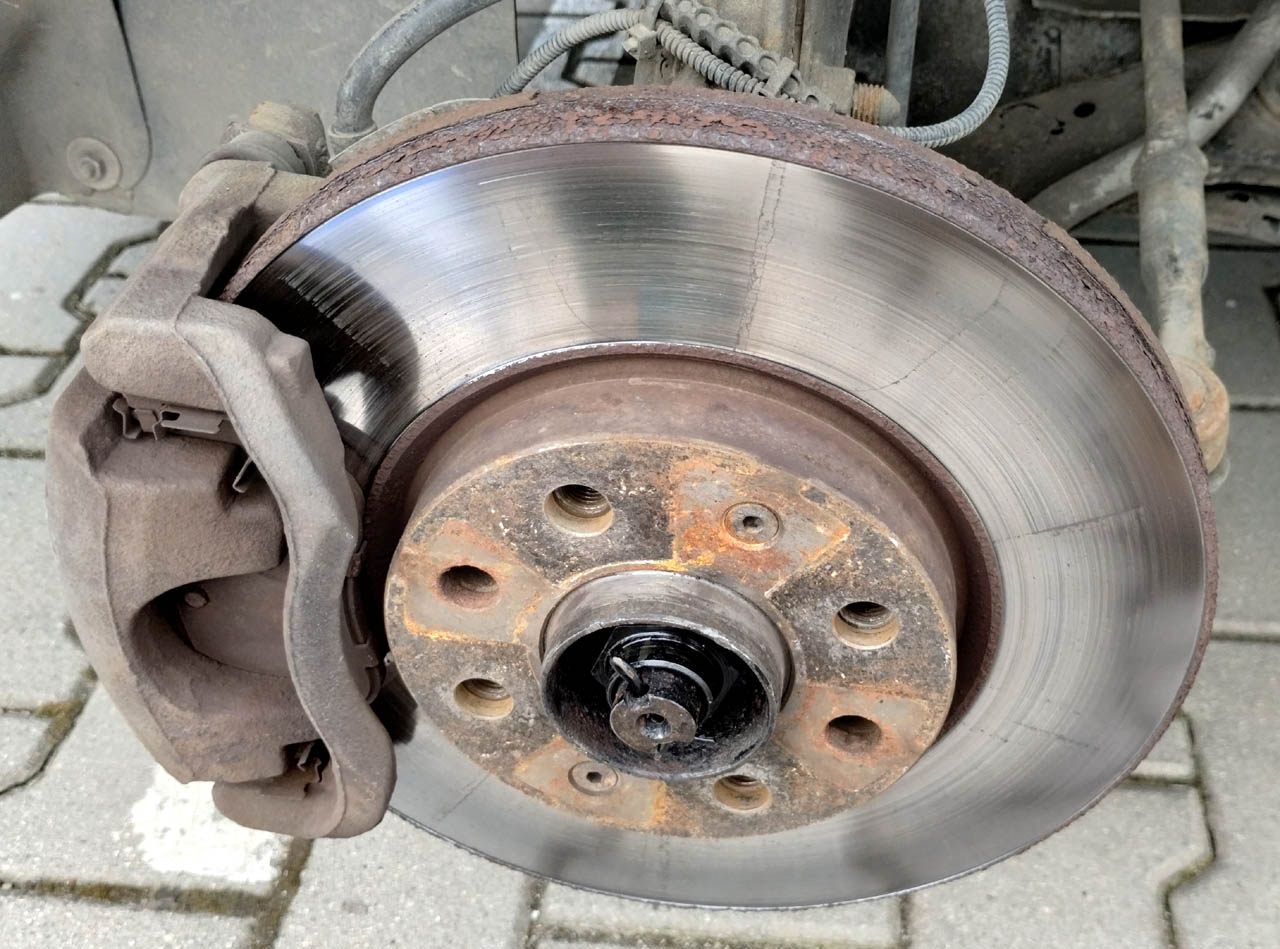

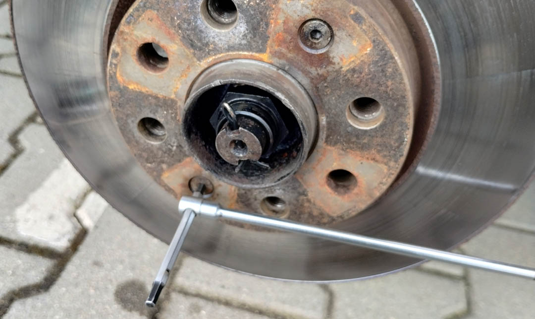

Okresowa wymiana tarcz i klocków, to typowa czynność w samochodzie. To nie "awaria", to są części eksploatacyjne (jak płyny, filtry). Warto to robić samodzielnie, powoli i dokładnie (nie jak mechanicy, "na czas"). Poziom trudności: nisko-średni (pojęcia względne). Ale możliwe są "niespodzianki" (np. zapieczona śruba i/lub jej zerwanie). Każdy sam powinien ocenić, czy da radę (po to m.in. jest ten poradnik - były problemy). 1. Na kilka dni przed naprawą warto pokropić (codziennie po kropelce) dowolnym środkiem "penetrantem" wszystkie śruby, które będą ruszane. Większość takich specyfików działa, pod warunkiem, że mają dużo czasu. To, co robi większość, czyli pryskają na kilka sekund przed odkręcaniem, nie ma żadnego sensu (robi się tylko syf, brudzą się narzędzia i nic więcej). Załącznik:
Komentarz do pliku: Odrdzewiacze mogą działać, tylko jeśli mają kilka dni na penetrację!
01_Penetrator_2-3_dni_przed_naprawa.jpg [ 51.5 KiB | Obejrzany 26176 razy ]

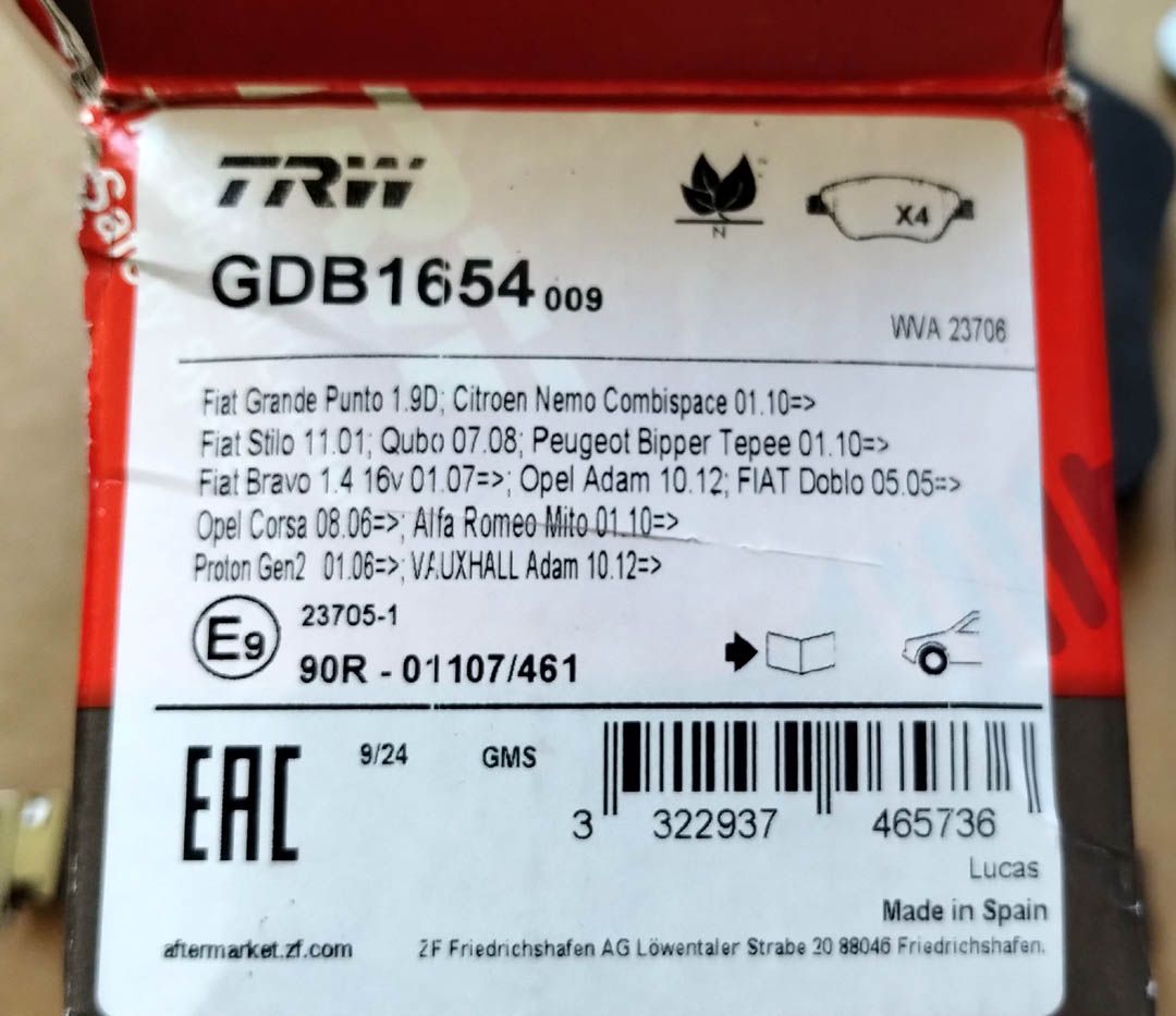

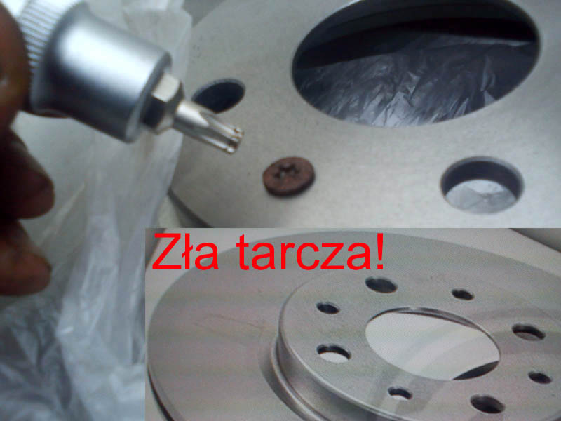

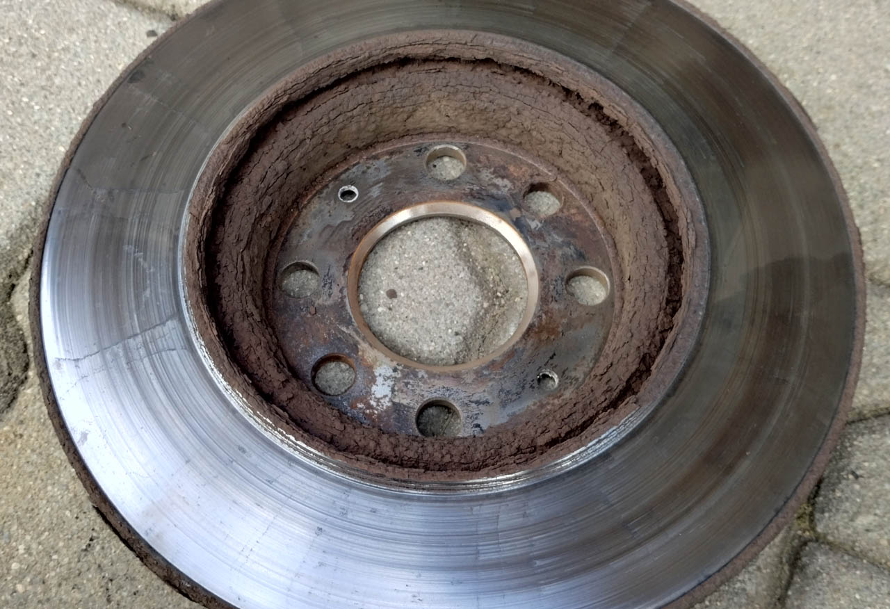

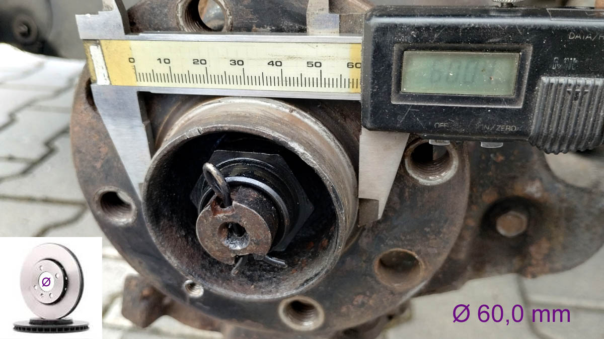

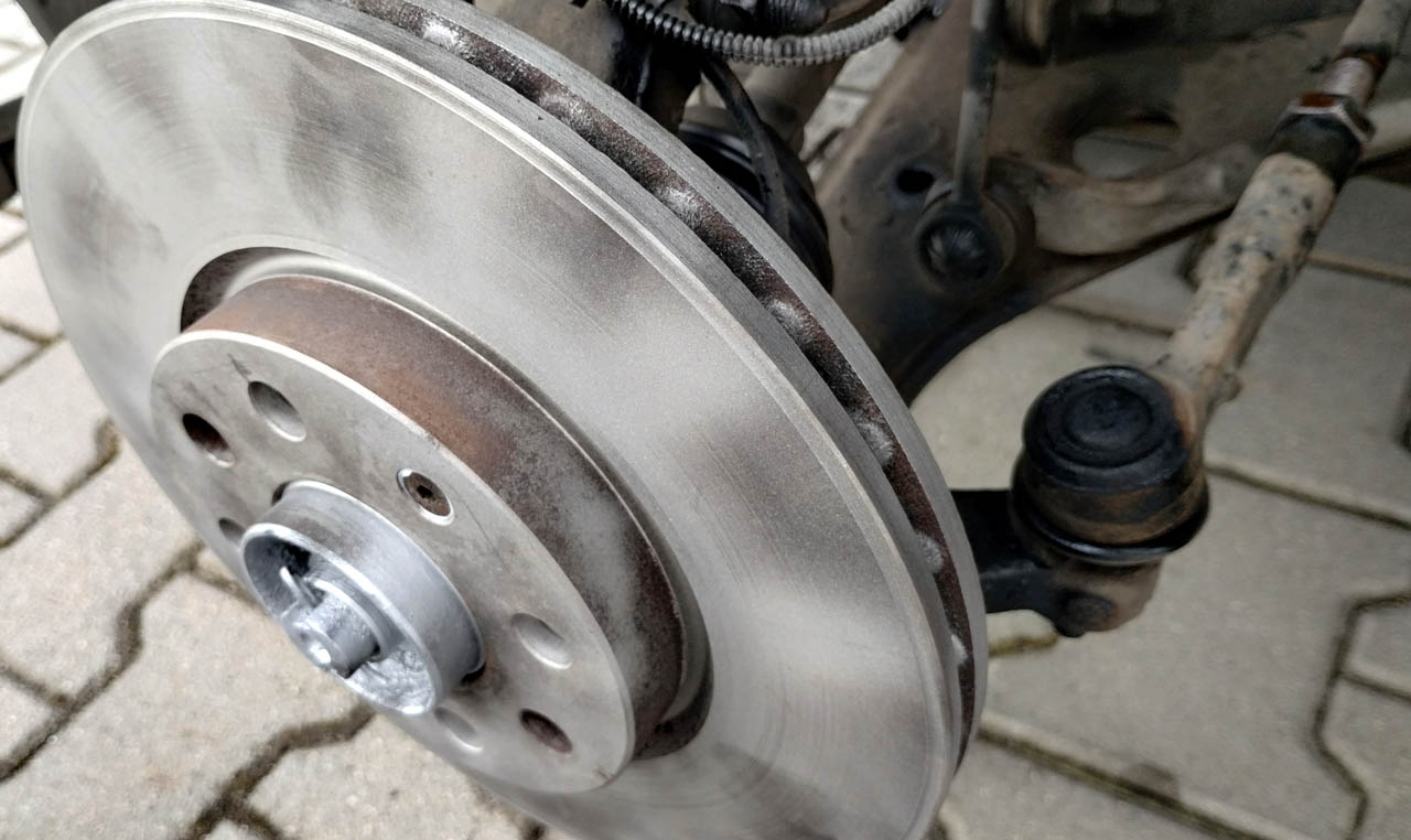

2. Zakup, zamawianie tarcz. W normalnym sklepie po numerze VIN sprowadzono mi złe tarcze. Przyszły nawet wentylowane, ale za cienkie, nominalne 20 mm (minimalne około 18), a otworki na śrubki mocujące tarcze nie miały "fazy" na stożkowy łeb śruby. Także uważać. Jak ktoś nie wie (nie pamięta), co ma, to trzeba zdjąć koło i pomierzyć tarcze, wykonać fotografie. Zapisać na przyszłość. Załącznik:
Komentarz do pliku: Sklepy/hurtownie mogą źle dobrać tarcze nawet po numerze VIN. Uważać.
02_Po_numerze_VIN_dobrano_zle.jpg [ 55.5 KiB | Obejrzany 26176 razy ]

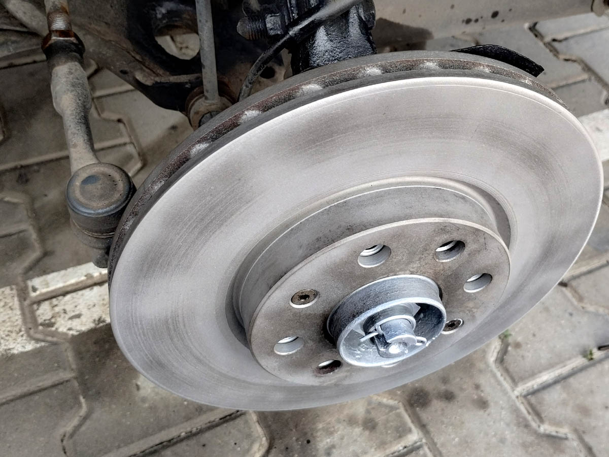

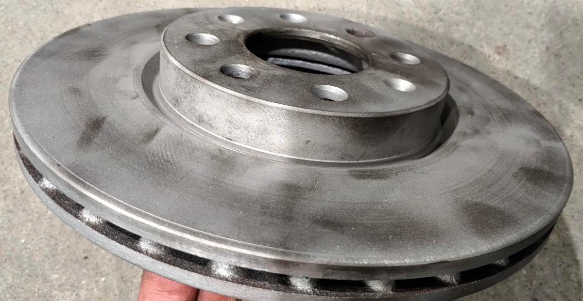

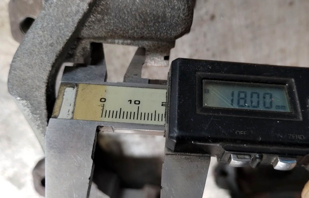

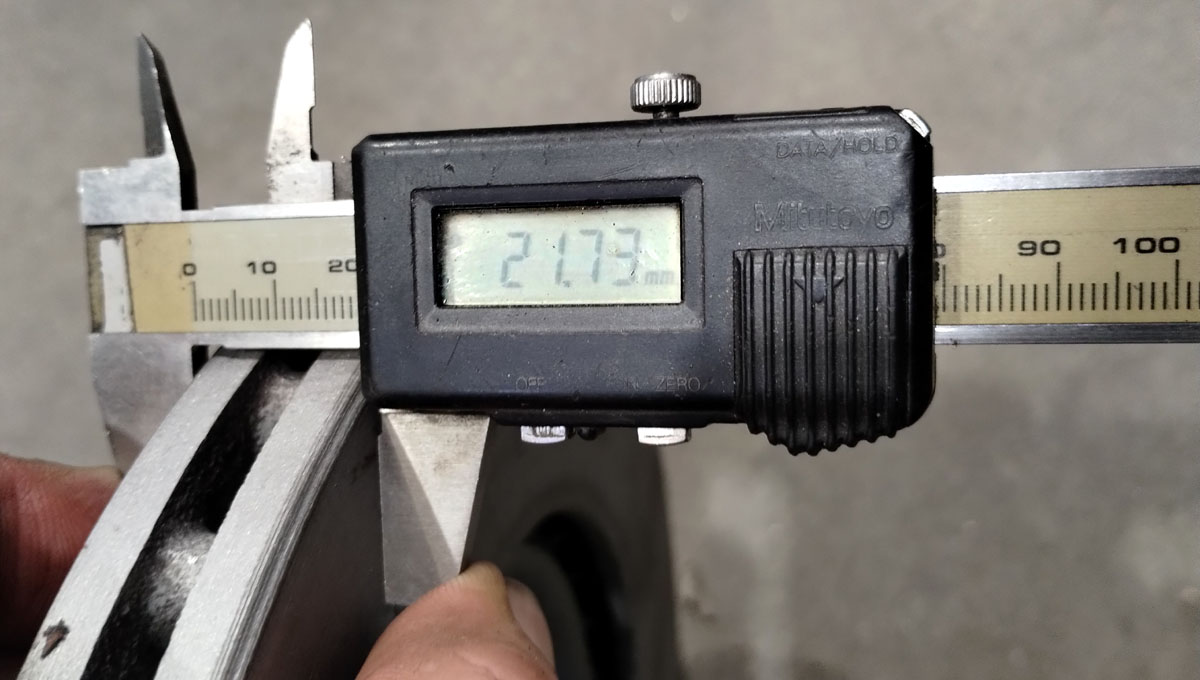

3. Właściwa u mnie miała mieć nominalnie 22 (minimalnie 20 mm). Średnica 257 mm (gdzieś w internecie można spotkać oferty z podaną wartością 256, też będzie OK, jeśli pozostałe parametry i otwory wyglądają OK). Średnica otworu centrującego wynosi 60 mm, bo piasty mają wytoczone dwie średnice (dla tarcz/bębnów więcej niż dla felgi - starsze Fiaty i chyba większość samochodów ma tę samą wartość, to nowych użytkowników Grande Punto może zaskoczyć). Załącznik:
Komentarz do pliku: W końcu dobre tarcze. Dlatego wcześniej sprawdzać co macie założone (pomiary + foto).
03_Zamiana_w_sklepie_na_dobre.jpg [ 82.47 KiB | Obejrzany 26176 razy ]

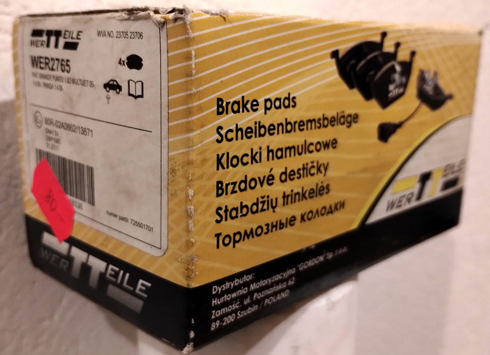

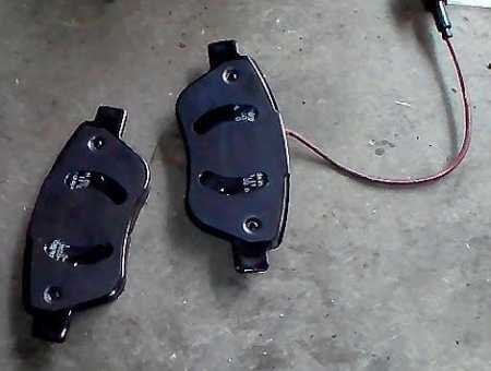

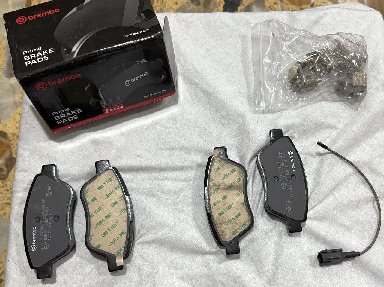

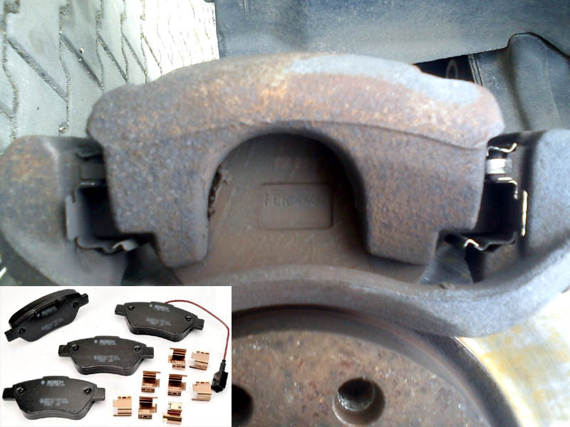

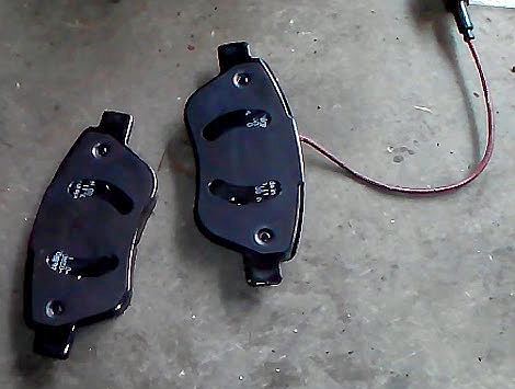

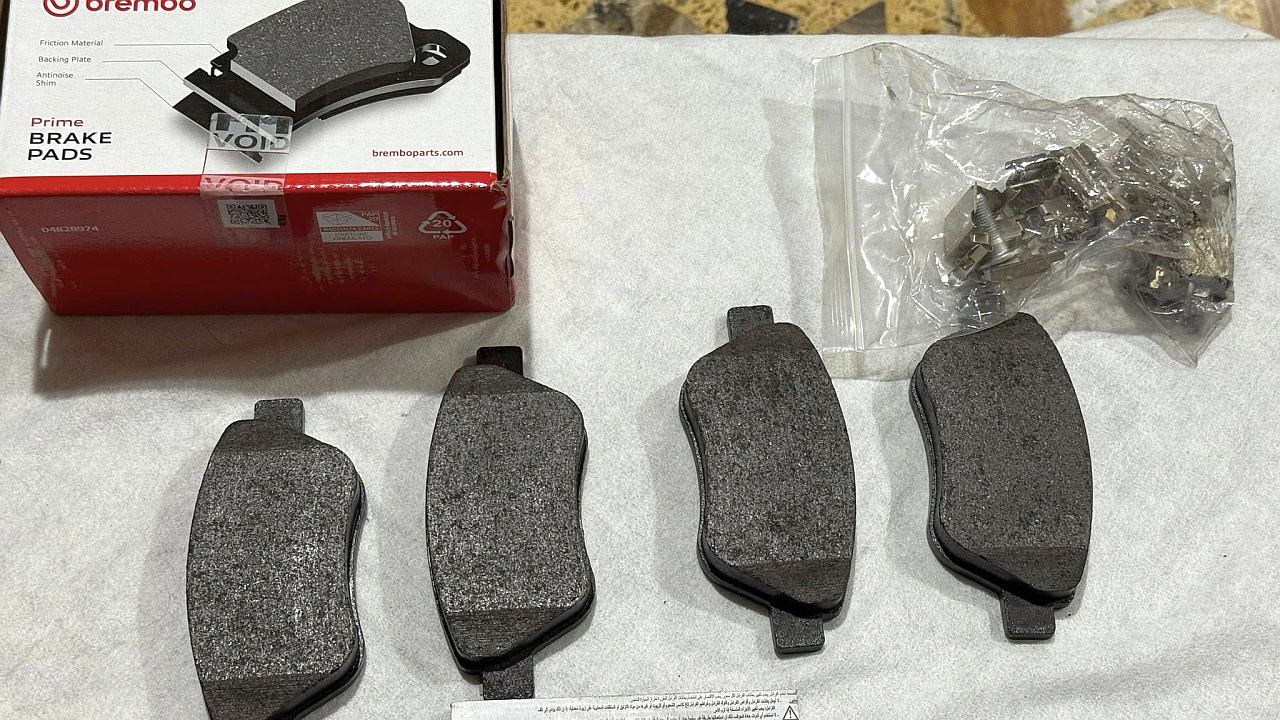

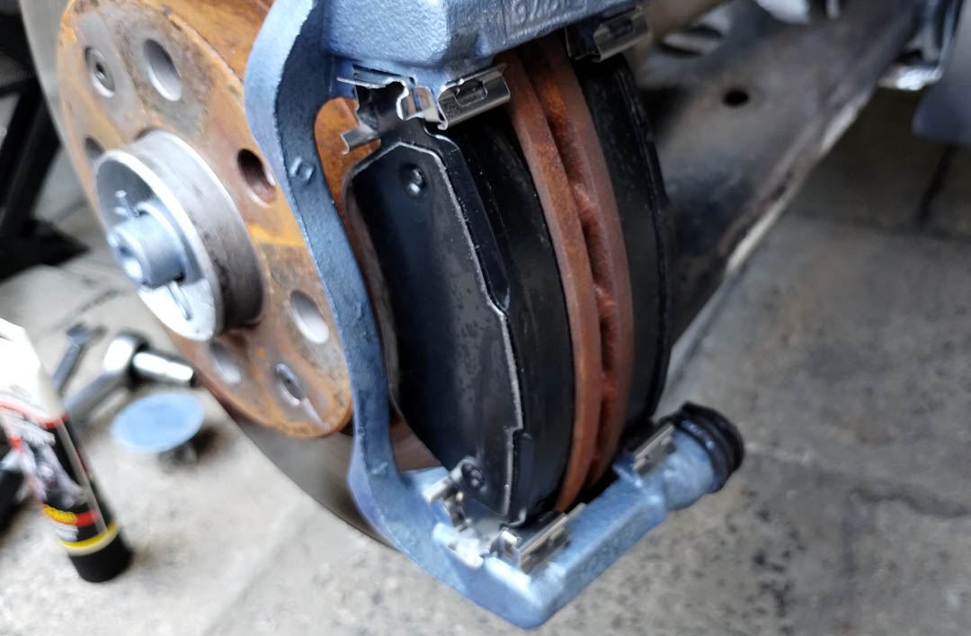

4. To samo dotyczy klocków. Należy sprawdzić jakie posiadamy. "Na oko" da się rozróżnić kształty i porównać przy zakupie (w handlu są chyba ze 2-3 typy do Grande Punto). Fajnie jak w zestawie będą blaszki prowadzące/ślizgowe klocków (nie zawsze są). To też można wstępnie ocenić po zdjęciu koła, czy są całe, czy zgnite, połamane, brakuje którejś. Załącznik:
Komentarz do pliku: Klocki też są różne - sprawdź co masz.
04_Sprawdzic_typ_klockow.jpg [ 79.22 KiB | Obejrzany 26176 razy ]

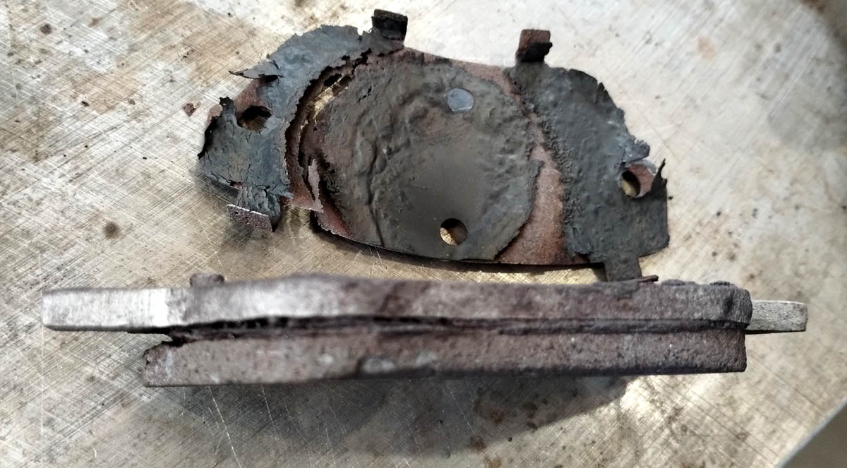

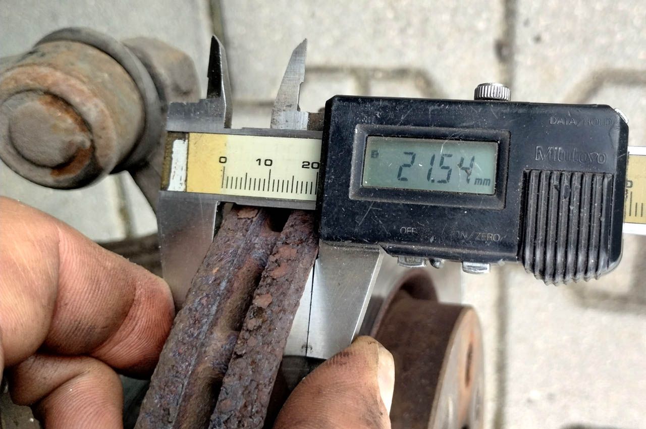

5. Tak się prezentują mocno zużyte tarcze. Zalecana grubość minimalna 20 mm, była przekroczona (miałem 18,5 mm). Do natychmiastowej wymiany. Załącznik:
Komentarz do pliku: Stare tarcze zużyte poniżej minimum.
05_Stare_tarcze_do_wyrzucenia.jpg [ 92.36 KiB | Obejrzany 26176 razy ]

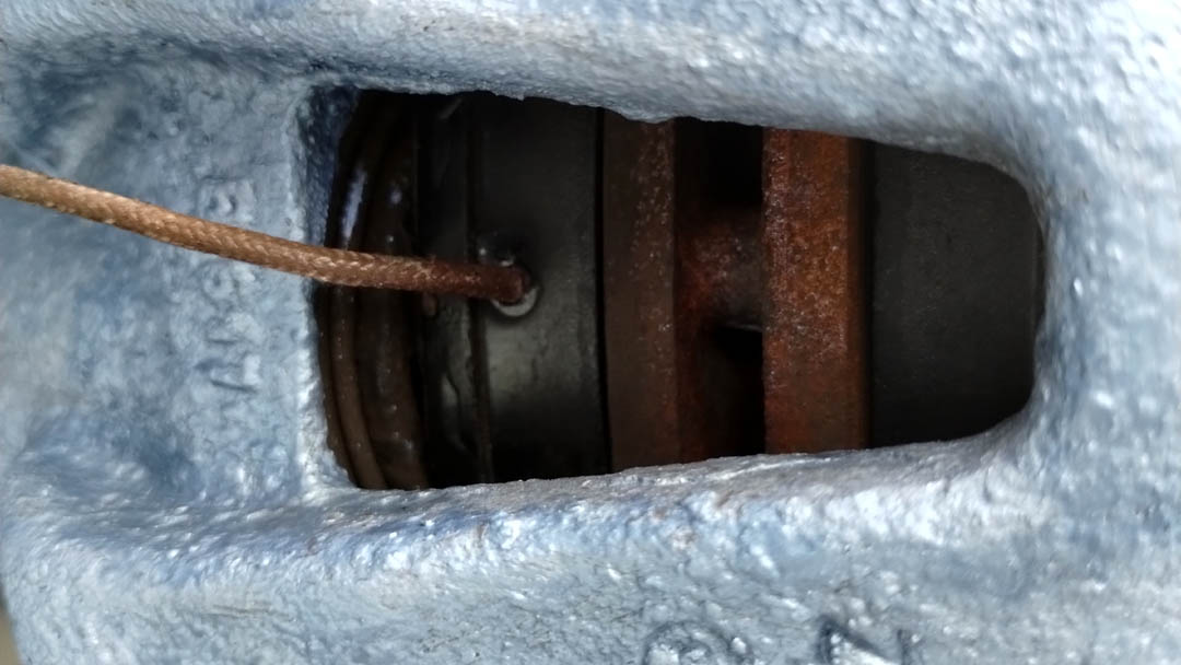

6. Strona lewa, od kierowcy, jest "trudniejsza", dlatego poradnik pokazuje głównie ją. Tylko od kierowcy jest czujnik zużycia klocków (jednego z nich, wewnętrznego). Należy ostrożnie rozłączyć wtyczkę (podobno lubią pękać). Załącznik:
Komentarz do pliku: Ostrożnie rozpiąć przewód od zużycia klocka wewnętrznego.

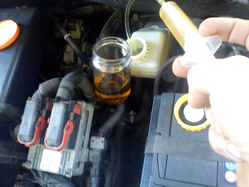

9. Odciągamy stary płyn ze zbiorniczka, ile się da. Dolewamy nowego (po co, będzie dalej). Załącznik:

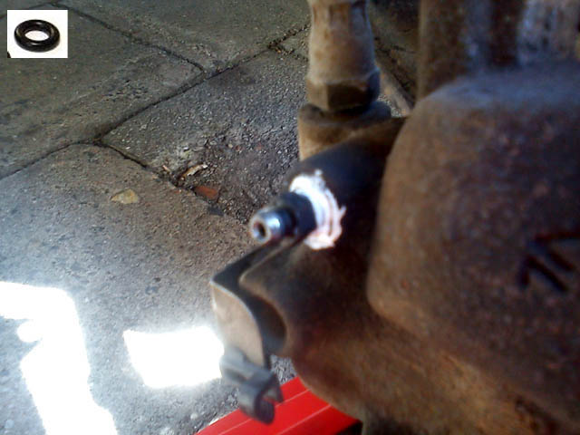

Komentarz do pliku: Wyciągamy stary ciemny płyn hamulcowy.
09_Zawczasu_odessac_plyn_hamulcowy.jpg [ 69.31 KiB | Obejrzany 26176 razy ]

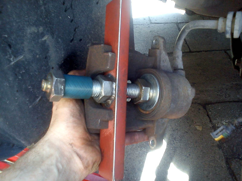

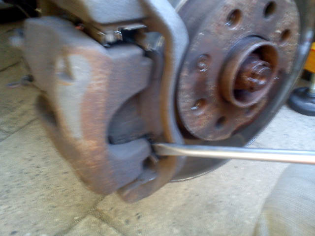

11. Wtedy można zdjąć zacisk. Można lekko podważyć i/lub lekko cofnąć tłoczek (NIE pompujemy syfu do układu), zaprzeć się o tarczę i cały zacisk przyciągnąć do siebie. Załącznik:
Komentarz do pliku: Wyjąć zacisk z jarzma i klocków.
11_Wyjmujemy_zacisk_z_jarzma.jpg [ 47.79 KiB | Obejrzany 26176 razy ]

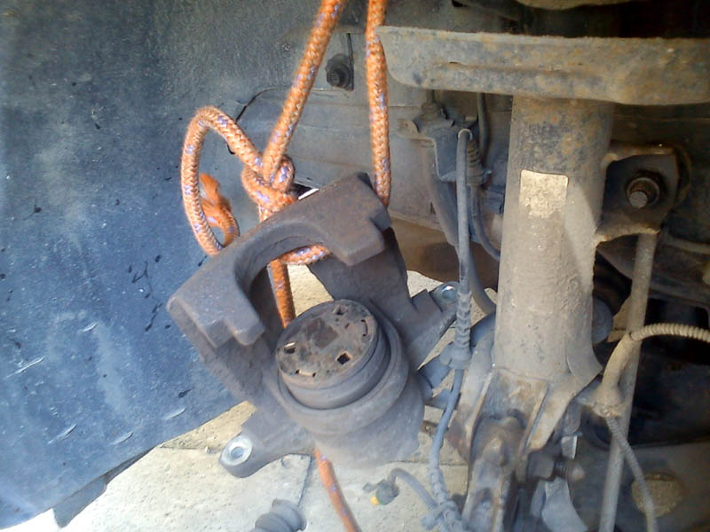

12. Dla ochrony przewodu elastycznego (węża), zacisk trzeba podwiesić na drucie lub lince, np. za sprężynę zawieszenia. Z tłoczka można wyjąć tę wstawkę, blaszkę (u mnie była tylko w tłoczku od kierowcy) i oczyścić. Należy delikatnie zajrzeć pod uszczelniacz, gumkę tłoczka, czy nie ma wycieku płynu (nie "poci" się - taka niewinna nazwa na WYCIEK) oraz brudu, rdzy. Jak jest, to macie problem (zestaw naprawczy by wypadało zakupić), to jedna z potencjalnych "niespodzianek" (rutynowa wymiana eksploatacyjna przechodzi w Naprawę/Regenerację). Załącznik:
Komentarz do pliku: Zacisk NIE może wisieć na przewodzie hamulcowym (tylko na lince, drucie). Sprawdzić stan uszczelnienia tłoczka.
12_Wieszamy_zacisk_na_lince-drucie.jpg [ 86.69 KiB | Obejrzany 26176 razy ]

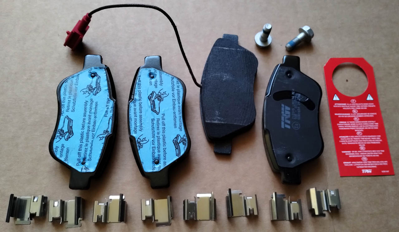

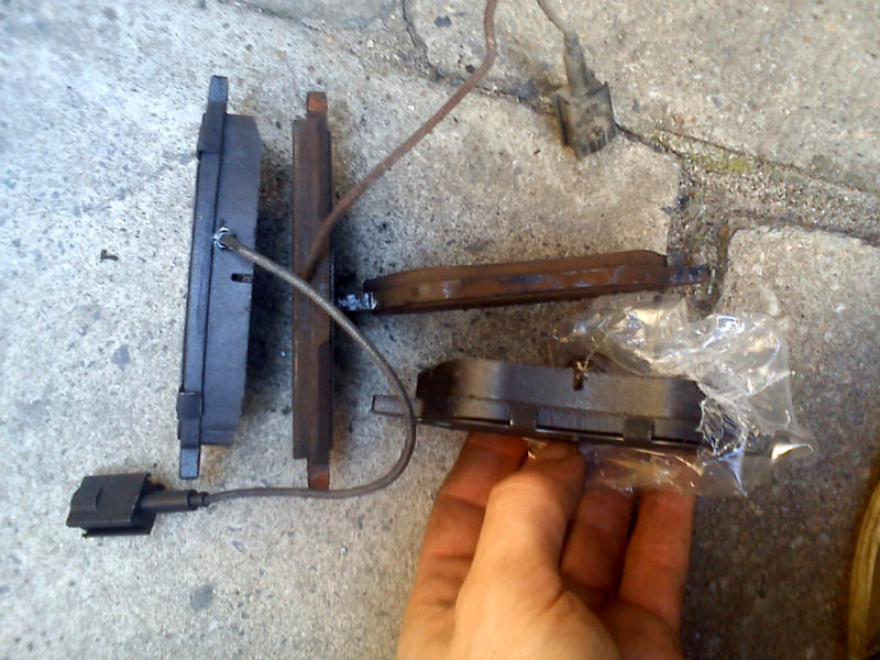

13. Porównanie nowych i starych klocków. Komentarz zbędny... Załącznik:
Komentarz do pliku: Stare mocno zużyte klocki. Oraz nówki.
13_Stare_i_nowe_klocki.jpg [ 102.34 KiB | Obejrzany 26176 razy ]

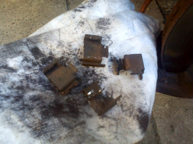

14. Blaszki w których siedzą klocki, te mogą być użyte ponownie (nowych i tak nie było w zestawie). Trzeba tylko je wyczyścić (wystarczy rozpuszczalnik, żadnego szlifowania). Załącznik:
Komentarz do pliku: Blaszki w tym stanie jeszcze mogą być.
14_Blaszki_slizgowe_klockow.jpg [ 78.19 KiB | Obejrzany 26176 razy ]

17. Jeszcze powrót do blaszek, uważać gdzie i jak je podważacie, aby nie połamać. Załącznik:
Komentarz do pliku: Jeszcze raz blaszki - uważać, nie połamać.
17_Blaszki_klockow_demontaz.jpg [ 104.53 KiB | Obejrzany 26176 razy ]

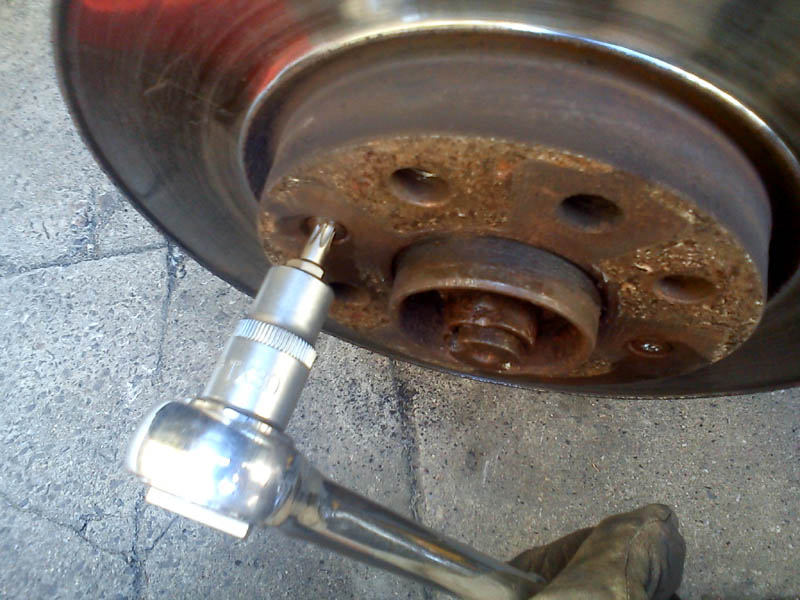

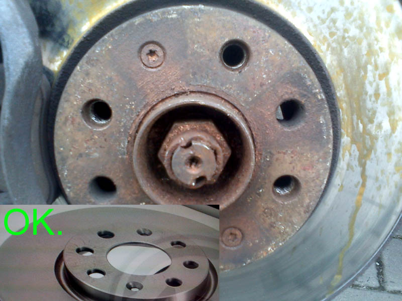

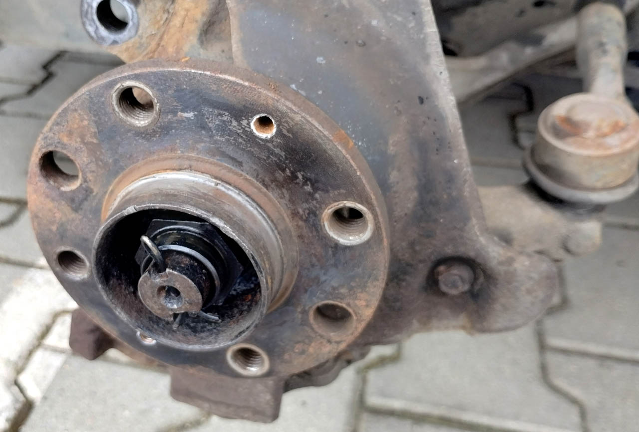

18. Demontaż tarcz. Trzymają je śrubki M6 z łbami stożkowymi, na Torx T30. Te niepozorne śrubeczki, to najbardziej upierdliwa część całej operacji. Trzeba mieć dobrą, ostrą nasadkę, mocno ją dociskać (więcej energii trzeba na docisk niż obrót), to może puści, są też "śrubokręty udarowe" (warto spróbować jak ktoś posiada). Wieśniaki, którzy szpachlują wszystko smarem miedziowym, jakoś o tych śrubkach zapominają. Załącznik:
Komentarz do pliku: Mocno dociskać i dopiero kręcić!
18_Srubki_tarczy_Torx_T30.jpg [ 95.73 KiB | Obejrzany 26176 razy ]
19. Czasem się uda, czasem nie. Gwinty suche, ani kleju, ani smaru nikt nigdy nie dał. Załącznik:
Komentarz do pliku: "Janusze" wszystko kitują "miedziawką", ale tych śrubek nigdy.
19_Uda_sie_-_dociskac_mocno.jpg [ 76.29 KiB | Obejrzany 26176 razy ]

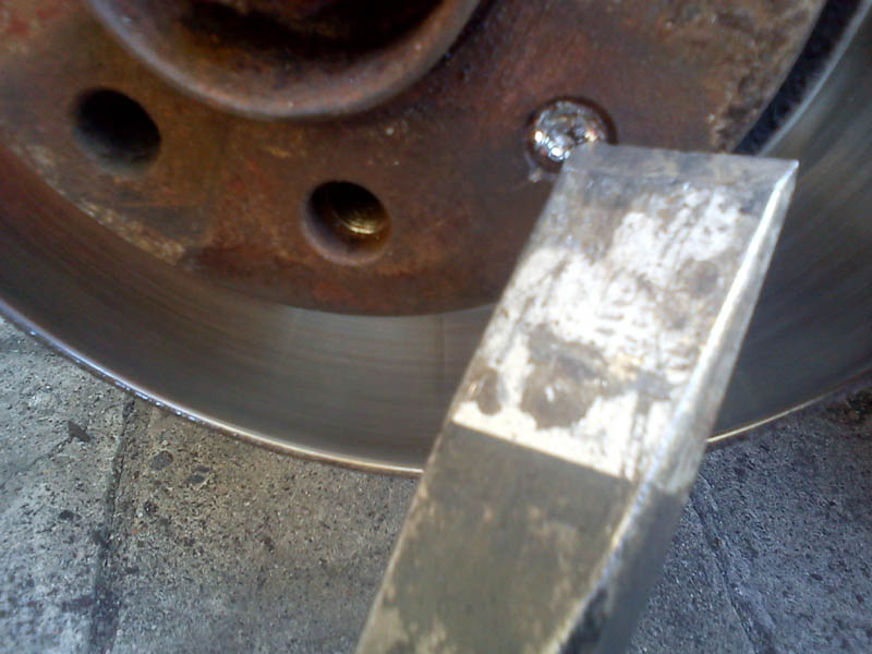

20. Jak nie puści, to można próbować odkręcić przez ostukanie w kierunku odkręcania punktakiem lub przecinakiem. Szanse jakieś są, ale małe (bo to gwint trzyma, nie łeb). Załącznik:
Komentarz do pliku: Próbować klasycznie - punktak/przecinak.
20_Punktak_albo_przecinak.jpg [ 75.82 KiB | Obejrzany 26176 razy ]

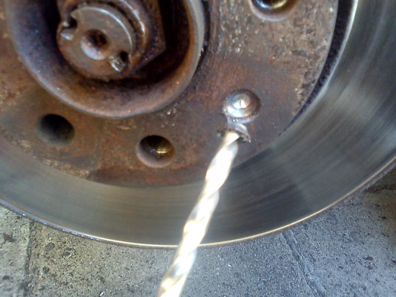

21. Jak nie da rady, to trzeba rozwiercić łeb śruby (użyłem chyba wiertła 6,5 mm). Załącznik:
Komentarz do pliku: Inna opcja - rozwiercenie łba śrubki.
21_Rozwiercamy_srubke_6mm.jpg [ 81 KiB | Obejrzany 26176 razy ]

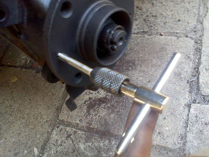

22. Po lekkim ostukaniu, tarcza zeszła. Ostrożnie z nawalaniem młotem, ucierpi łożysko i magnes dla ABS! Załącznik:
Komentarz do pliku: Resztka śruby też do rozwiercenia.
22_Do_rozwiercenia_i_gwintowania.jpg [ 96.73 KiB | Obejrzany 26176 razy ]

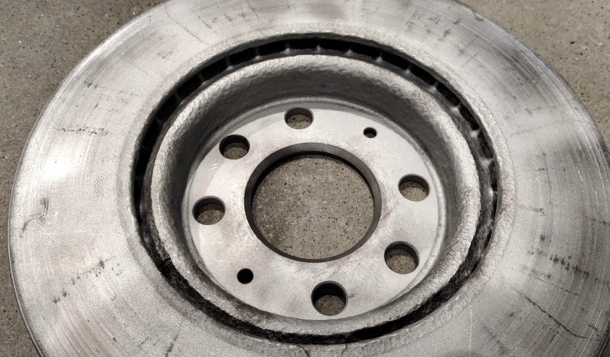

23. Posiadam czujniki zegarowe, ale "bicia" piasty mierzyć nie trzeba było (umiem ocenić). Do "czyszczenia" piasty NIE należy używać materiałów ściernych! W rękach niekumatego amatora (i wielu "zawodowców" np. z YouTube) stanowi to zagrożenie. Można zniszczyć geometrię (głównie płaskość czoła piasty) i wywołać (pogłębić) "bicie".Po nazywaniu szlifowania, że to "czyszczenie", można ocenić, czy mamy do czynienia z idiotą (niestety to będzie 99% "poradników" w internecie, uważać). Szlifowanie usuwa też zdrowy materiał. Załącznik:
Komentarz do pliku: ZAKAZ SZLIFOWANIA dla osób bez doświadczenia na warsztatach mechanicznych i ślusarskich (innych niż samochodowe), obróbki skrawaniem ("narzędziowni"), itp.
23_ZAKAZ_SZLIFOWANIA_tylko_szczotki.jpg [ 108.85 KiB | Obejrzany 26176 razy ]

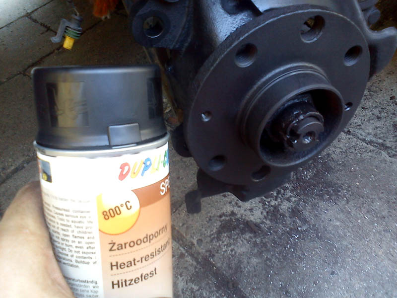

Jeśli powierzchnia nie ma wżerów (mikroskopijne punkciki mogą być), ani rdza nie odstaje (można zeskrawać np. nożykiem), to należy ją zostawić w spokoju. Szczotkowanie obrotowe + ręczne jest wystarczające do oczyszczenia piasty. ZAKAZ SZLIFOWANIA. Tak na marginesie, to rdza jest materiałem ściernym (więc jakieś drobne szlifowanie i tak zachodzi przy samym szczotkowaniu, a jest to na granicy procesów szlifowania i polerowania, tutaj dopuszczalne warunkowo). Te same uwagi dotyczą wszystkich innych elementów (jarzmo, zacisk) - nie szlifować (chyba, że wiesz co robisz, bo masz zawodowo do czynienia z tym procesem). Rozpuszczalnik + szczotki załatwiają temat. 24. Gdyby wszystko było nowe (piasta i tarcza), to nawet można by to złożyć na sucho (poza oczywistą kwestią odkonserwowania nowej tarczy). Połączenie: piasta + tarcza + felga = powinno się trzymać na zasadzie tarcia pod dociskiem śrub koła. To nie może "pływać" ("pełzać") pod obciążeniem (udary - wjazd w dziurę, nagłe hamowanie). Dlatego NIE wolno tego smarować! W dodatku smarami, które po wyschnięciu "bazy olejowej" mogą podlegać korozji elektrochemicznej, jak ulubiony smar "januszy", czyli miedziowy (patologia motoryzacji, jak samowolne "dobieranie" oleju do silnika). Rozwiązaniem kompromisowym (nie smaruje tak dobrze jak smary, ale uszczelnia styk przed wodą) może być np. farba, najlepiej odporna na temperatury. Cienka napylona warstwa, nie mazać pędzlem. Inną opcją dopuszczalną warunkowo są smary suche. Załącznik:
Komentarz do pliku: ZAKAZ SMAROWANIA PIASTY - można jedynie "doszczelnić" powierzchnię styku srebrzanką w aerozolu. A najlepiej na sucho.
24_ZAKAZ_SMAROWANIA_tylko_farba_albo_nic.jpg [ 83.51 KiB | Obejrzany 26176 razy ]
Prawdziwa przyczyna problemów leży w tym, że układ hamulcowy NIE jest "bezobsługowy".Gdyby raz na 2-3 lata wszystko zdemontować, oczyścić (w prawidłowym znaczeniu tego słowa) i złożyć, to nic by się nie zapiekało (zarówno w hamulcach tarczowych i bębnowych). Zamiast tego (prawdziwego Przeglądu) mamy patologiczne próby ochrony przed korozją (mazanie smarami, grubo, pędzlem/szpachelką). 25. Zapieczona śrubka trzymająca tarczę, musiała zostać rozwiercona, a otworek ponownie przegwintowany (usunięcie resztek, zwojów gwintu śruby). To też trzeba mieć czym zrobić (i ewentualnie usunąć złamany gwintownik w razie czego). Od biedy można by jeździć na jednej śrubce (zamiast 2). One pełnią tylko rolę pomocniczą, montażową (sił roboczych to nie przenosi lub jakiś ułamek procenta w sposób niezamierzony). Załącznik:
Komentarz do pliku: Otworek śrubki M6 wymagał "odświeżenia".
25_Przegwintowanie_otworka_srubki.jpg [ 104.61 KiB | Obejrzany 26176 razy ]

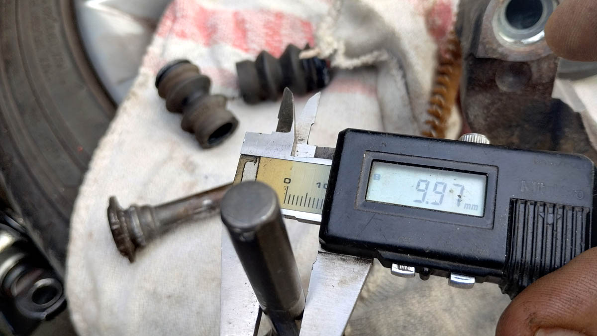

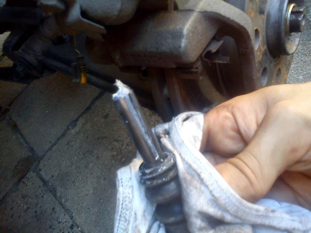

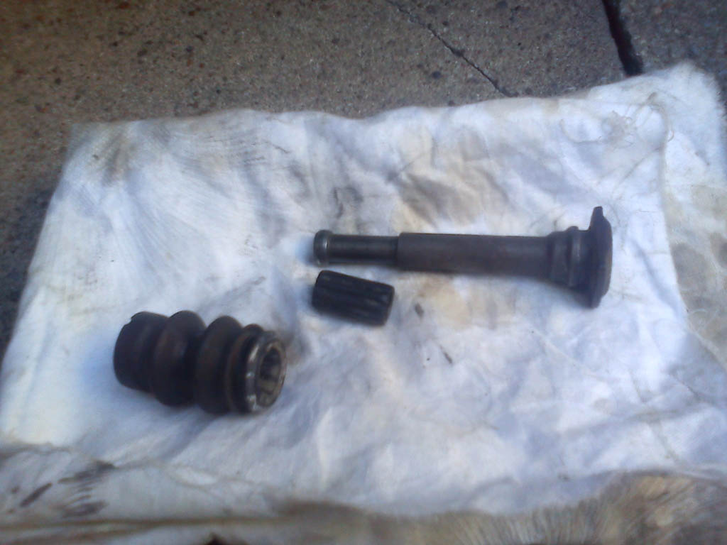

26. Prowadnice zacisku. Też wymagają czyszczenia i nasmarowania. Sprawdzić stan gumek. Załącznik:
Komentarz do pliku: Stary smar prowadnic. Naprawa w samą porę.
26_Zeschniety_smar_prowadnic.jpg [ 123.43 KiB | Obejrzany 26176 razy ]

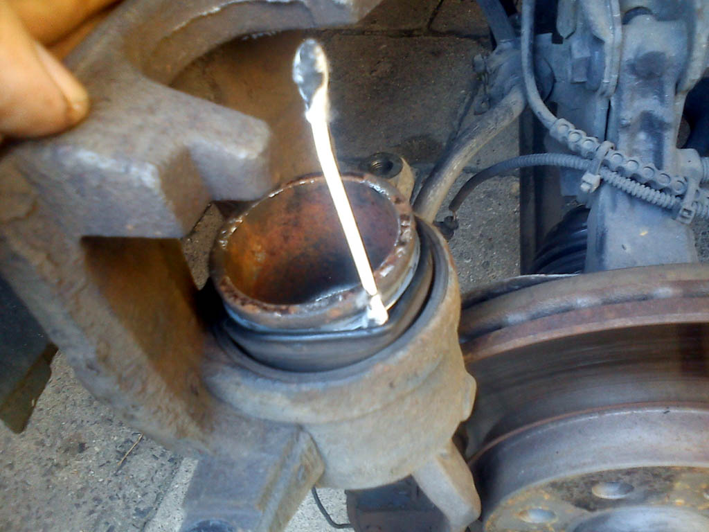

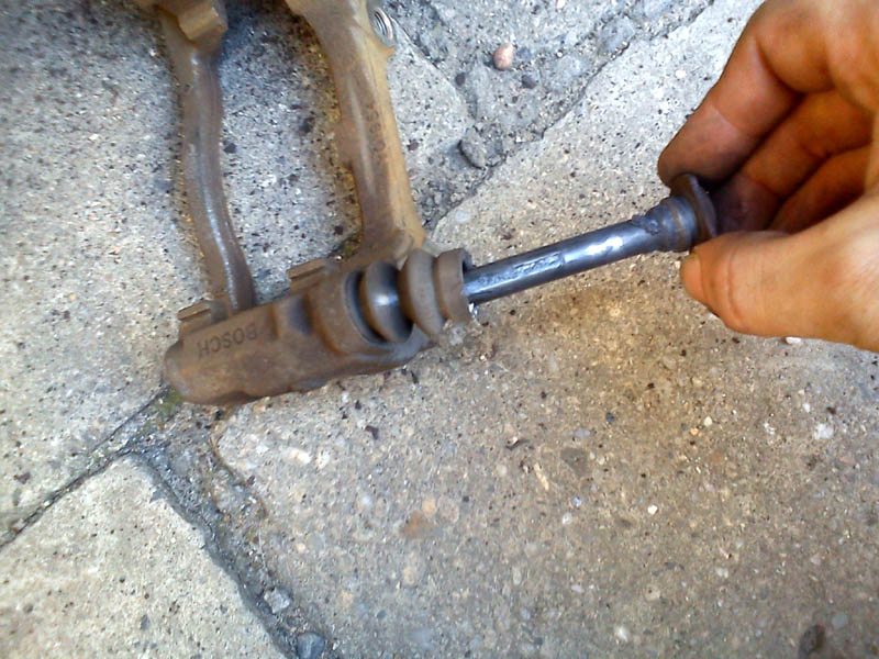

27. Po wymyciu rozpuszczalnikiem smarujemy oszczędnie, ale równo i otwór i prowadnicę ("pin"). Taki tam szczegół warsztatowy - ktoś nawali smaru na "pin", a w otworze sucho. Przy montażu większość smaru zostaje zgarnięta i zostaje na zewnątrz. Jakieś 90% mechaników tak pracuje. Foto poglądowe, to mniej-więcej ilość wymagana na prowadniku i drugie tyle do otworu. Załącznik:
Komentarz do pliku: Smaru mało, ALE RÓWNO i w otwór i na prowadnik.
27_Czyscimy_i_smarujemy_prowadniki.jpg [ 106.61 KiB | Obejrzany 26176 razy ]

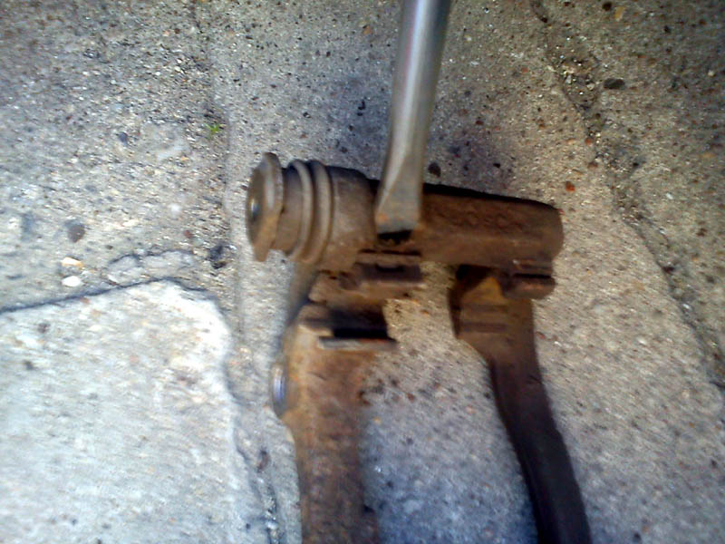

28. Dolny prowadnik różni się od górnego (a może ma być odwrotnie, ktoś zamienił?). Dla kompensacji różnic rozszerzalności temperaturowej jarzma i zacisku, jest wstawka gumowa (albo to mieszanka guma-plastik, są takie). Oczyścić to ostrożnie, mało rozpuszczalnika i szybko wytrzeć, nie moczyć w niczym, bo jest groźba, że materiał spuchnie. Smarowanie jak poprzednio, z umiarem, ale równo wszędzie. Załącznik:
Komentarz do pliku: Dolny prowadnik/pin ma gumkę, aby się układ nie zakleszczył od różnic temperatur.
28_Dolny_ma_gume_-_kompensacja-dylatacja.jpg [ 62.57 KiB | Obejrzany 26176 razy ]

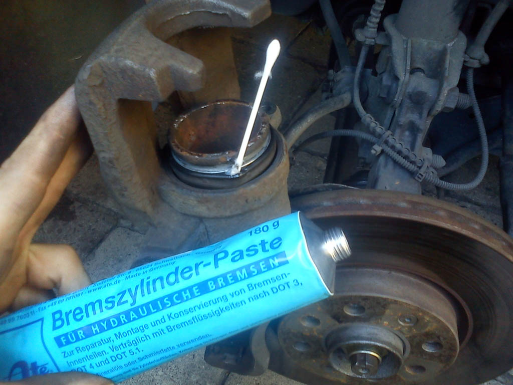

29. Smarowanie. Są dedykowane środki, osobno do składania tłoczków/cylinderków (smary silikonowe) oraz prowadnic i jeszcze trzeci na klocki (rzekomo "aby nie piszczały"). Jest inna opcja, jeden środek, który można stosować do wszystkiego w układzie hamulcowym. Prawdziwy, profesjonalny smar ceramiczny (nie tanie dziadostwo, gdzie czuć "ziarno" smaru). Załącznik:
Komentarz do pliku: Specjalny środek do współpracy guma-metal, nadaje się do wszystkiego w układzie hamulcowym.
29_Prawdziwy_smar_ceramiczny.jpg [ 110.49 KiB | Obejrzany 26176 razy ]

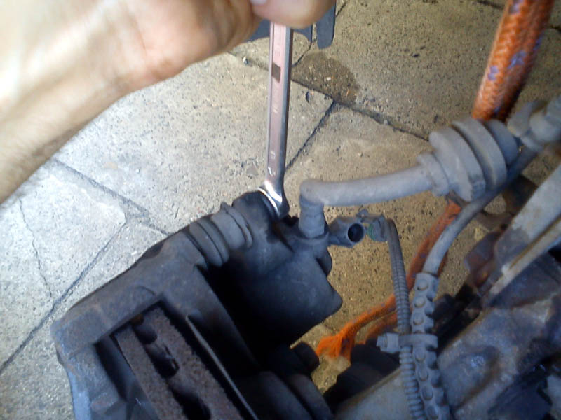

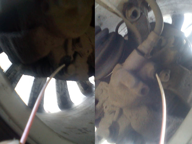

30. Samochód posiada ABS. Co z tego? Ano to, że nie wypada cofać starego brudnego płynu do modułu ABS. Zanieczyszczenie płynu/oleju hydraulicznego to najczęstsza przyczyna awarii w hydraulice siłowej ("wieszanie" się elektrozaworów, niszczenie uszczelnień). Kulturalnie wypada zlać stary płyn z tłoczka przez odpowietrznik. Wadą prostych odpowietrzników jest nieszczelność na gwintach, można to minimalizować poprzez posmarowanie dookoła i jeszcze nałożenie o-ringa na ten smar. Załącznik:
Komentarz do pliku: Prewencyjnie doszczelnić gwint odpowietrznika.
30_Doszczelnic_gwint_odpowietrznika.jpg [ 55.7 KiB | Obejrzany 26176 razy ]
31. W praktyce taka operacja jest równoznaczna z procedurą wymiany płynu/odpowietrzaniem. Metody do wyboru, jak kto woli: grawitacyjna, tradycyjna na dwie osoby (w pojedynkę też da radę), wspomaganie się przystawkami nadciśnieniową (od strony zbiorniczka) lub podciśnieniową (odsysanie płynu od strony odpowietrznika). W trakcie procedury NIE uruchamiamy zapłonu, bo wtedy pompa ABS robi test i próbuje "nabić" ciśnienie do wewnętrznego "hydroakumulatora", czyli będzie wciągać płyn z zacisku (razem z powietrzem). Normalne czynności obsługowe w samochodzie z systemem ABS są takie same jak bez (za wyjątkiem poważnych napraw, gdzie cały układ był opróżniony). Załącznik:
Komentarz do pliku: Zlać stary płyn z tłoczków przez odpowietrznik. Lepiej NIE cofać syfu do ABS-u.
31_Wymiana_plynu_i_odpowietrzanie_tradycyjne.jpg [ 120.08 KiB | Obejrzany 26176 razy ]

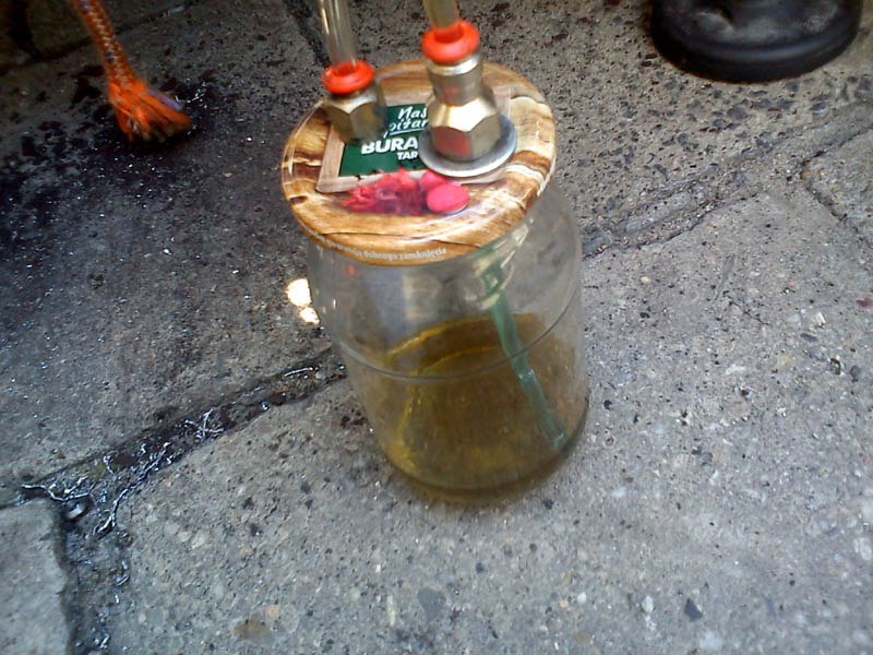

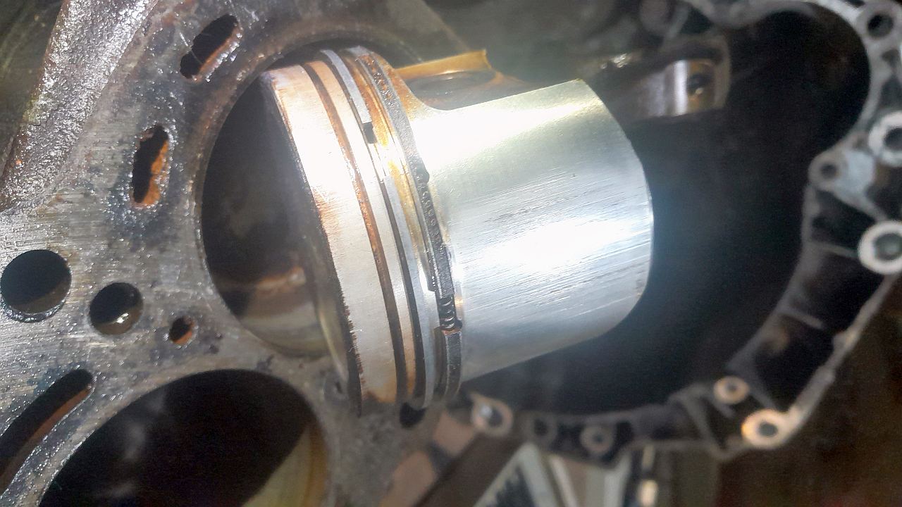

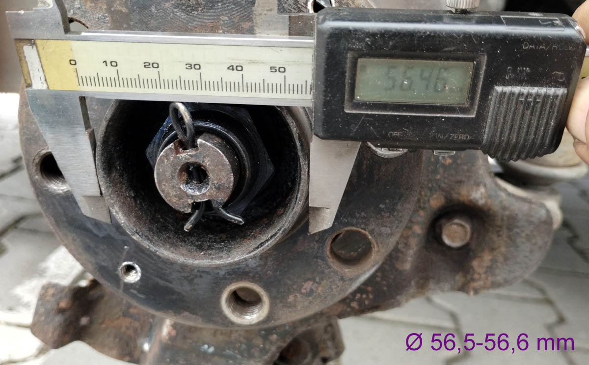

32. Cofanie tłoczka, fotografia czysto poglądowa ( nie tak było robione), narzędzie samoróbka. Wygodnie jest pracować w 2 osoby, synchronizowane ruchy, jeden cofa tłoczek luzując jednocześnie odpowietrznik, a drugi delikwent wciska hamulec, i tak dalej (klasyczna metoda). W pojedynkę od biedy też można, ale po kawałku (poluzuj odpowietrznik, cofnij tłoczek np. o 5 mm, delikatnie wciśnij hamulec, jeszcze wolniej popuść, i tak dalej), poziom płynu w zbiorniku może mieć ruchy góra-dół, trzeba pilnować aby tendencja była bardziej w dół. Absolutnie NIE polecane jest zaciskanie przewodów (sporo "poradników" w internecie to zaleca). Oczywiście jest ryzyko uszkodzenia przewodu (nawet jeśli jest on na bazie siatki z tworzyw, nylon). Ściskanie na pewno uszkadza tradycyjne węże hydrauliczne (w większych układach w przemyśle) oparte o stalową siatkę jako szkielet. Załącznik:
Komentarz do pliku: Cofanie tłoczka - zlać brudny płyn przez odpowietrznik.
32_Cofniety_tloczek_plyn_zlany_odpowietrznikiem.jpg [ 73.87 KiB | Obejrzany 26176 razy ]

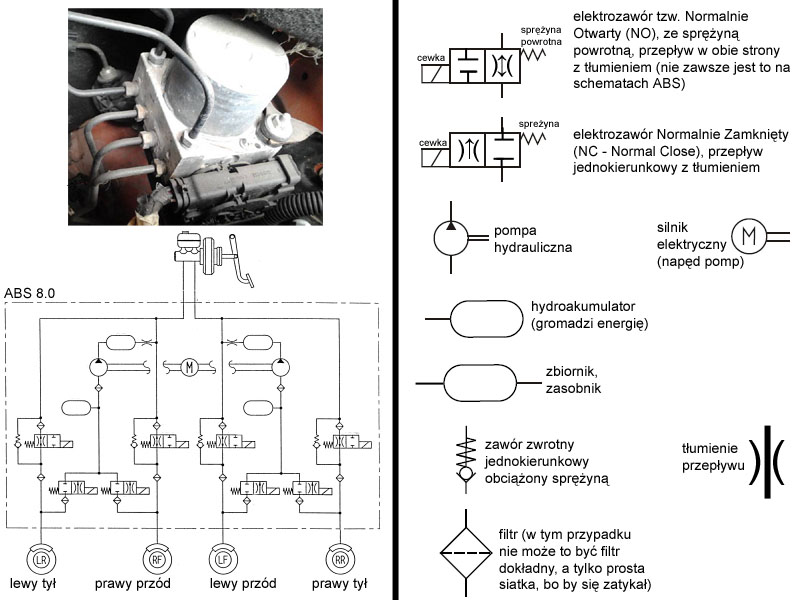

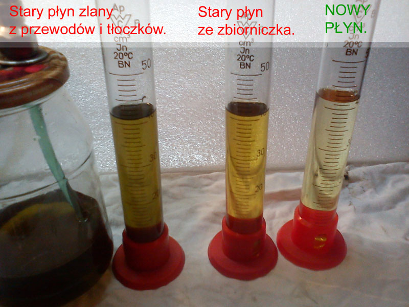

Przy takim zakresie prac warto już wykonać wymianę całego płynu (czyli tył też "odpowietrzyć"). 33. Całości płynu taka hobbystyczna procedura nie podmieni. Trochę zostaje uwięzione w module ABS. Zawodowcy mają (powinni mieć) do tego narzędzia diagnostyczne z opcją odpowietrzania/wymiany płynu (otwiera to wszystkie elektrozaworki i włącza pompę). Metoda amatorska polega na kontrolnym hamowaniu, ale szkoda nowych tarcz/klocków, czyli najlepiej na śliskiej nawierzchni (trawa, mokra polna droga). Trzeba zmusić ABS do interwencji, dać "po heblach" niech zadziała (aż hamulec będzie "pulsować" pod nogą). Sporo starego płynu jest też w obwodzie sprzęgła - przy okazji też wypada "odpowietrzyć" (śmiesznie prosta czynność, jest do tego poradnik na forum). Załącznik:
Komentarz do pliku: Hydraulika jest wrażliwa na syf w płynie.
33_Schemat_ABS_-_wrazliwy_na_syf.jpg [ 95.97 KiB | Obejrzany 26176 razy ]

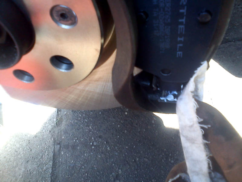

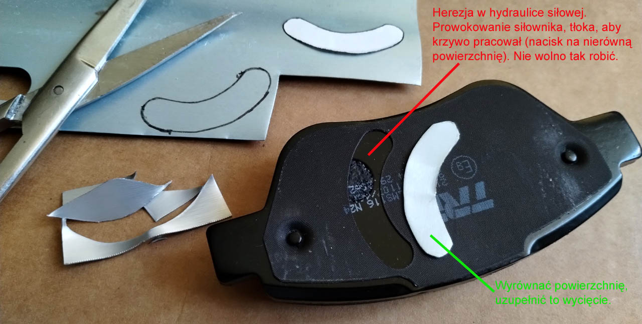

34. Na "uszach" klocków oraz powierzchniach styku z zaciskiem i tłoczkiem jak najbardziej może być smar, ale mało! Ma być niewidoczny po montażu (wytrzeć nadmiar). Tak, czy inaczej, układ hamulcowy NIE jest "bezobsługowy". Jak się nic nie robi latami, to są (będą) problemy (i kilo smaru miedziowego nie pomoże). Załącznik:
Komentarz do pliku: Smar może być, ale MAŁO. Przed żadnym "piszczeniem" on NIE chroni.
34_DAC_MALO_SMARU_-_wytrzec_nadmiar.jpg [ 61.85 KiB | Obejrzany 26176 razy ]

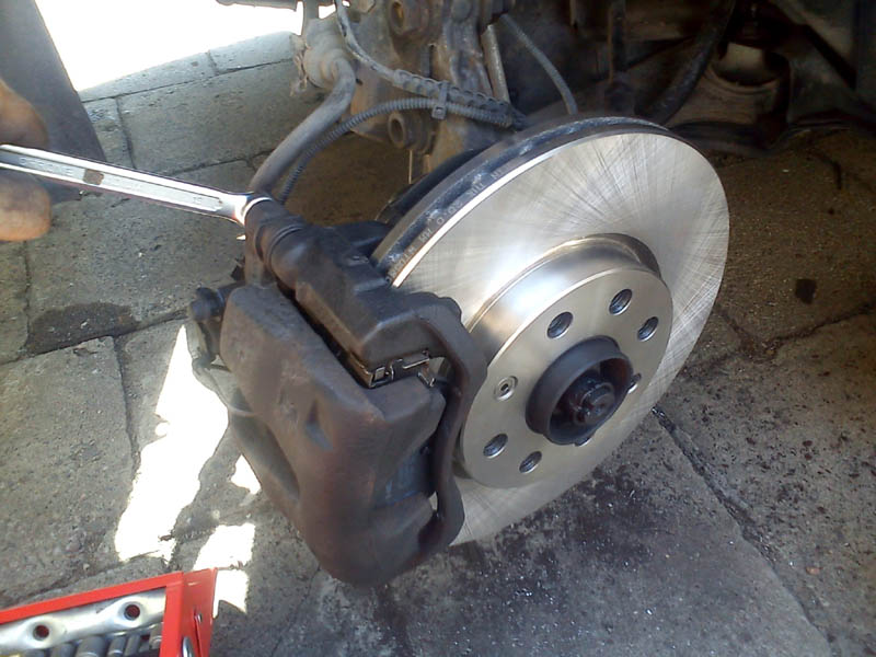

35. Składanie prawie zakończone. Widzi ktoś wyciekający smar? Prawidłowo. Jak ktoś posiada klucz dynamometryczny, to proszę bardzo. Słabe kleje do gwintów większych śrub też mogą być użyte (ale nie muszą). Małe wredne śrubki od tarcz należy uwalić smarem (to jedyne elementy, które mogą i powinny w smarze dosłownie pływać). Załącznik:
Komentarz do pliku: Smar jest, ale niewidoczny.
35_Zmontowany_uklad_-_nic_nie_plywa_w_smarze.jpg [ 89.04 KiB | Obejrzany 26176 razy ]

37. Porównanie płynów. Jest różnica, co? Lepiej nie cofać syfu przez ABS. Załącznik:
Komentarz do pliku: Lepiej NIE cofać starego płynu do ABS.
37_NIE_COFAC_STAREGO_PLYNU_do_pompy.jpg [ 116.68 KiB | Obejrzany 26176 razy ]

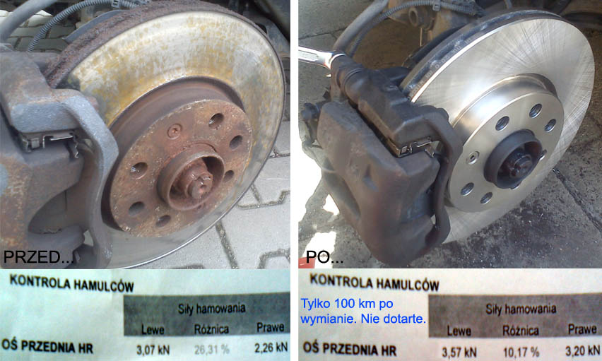

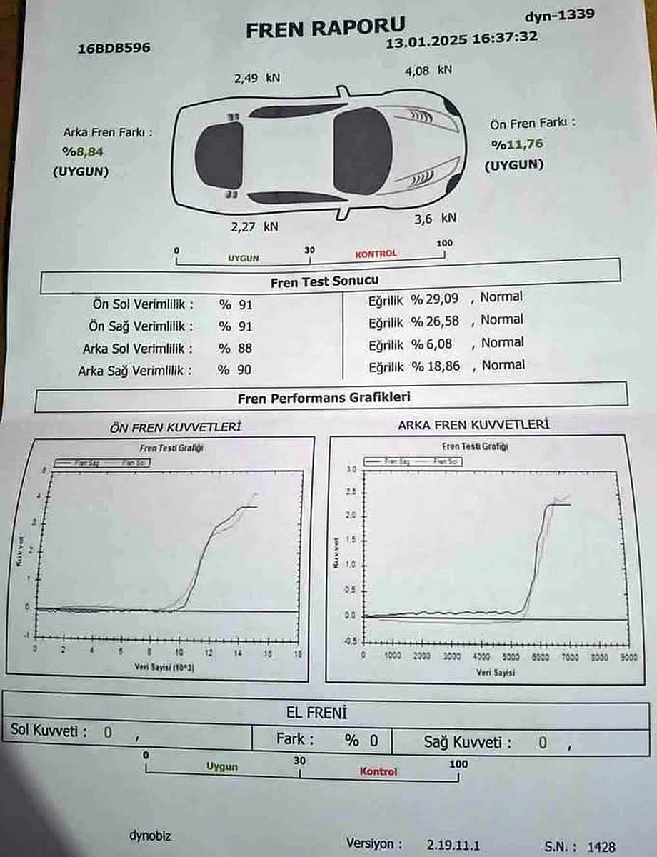

39. Przed i po naprawie były wykonane pomiary hamulców. "Po" odbyło się za wcześnie, po 100 km od wymiany, czyli jeszcze nie nastąpiło dotarcie wzajemne elementów i ułożenie. Wzrost sił i wyrównanie nie wymaga większego komentarza (nowe hamulce są lepsze od zużytych). Do "naprawy" są też hamulce tylne, najgorszy jest lewy tył, dlatego "po przekątnej" prawy przód hamuje gorzej. Załącznik:
Komentarz do pliku: Siły mierzone przed i po. Jest poprawa!
39_Przeglad_od_razu_po_wymianie.jpg [ 87.31 KiB | Obejrzany 26176 razy ]
Uwaga podczas pierwszej jazdy próbnej - hamulce są na prawdę słabe! Testować powoli, w spokojnej okolicy (strefa 30 km/h). Przez pierwsze 200-300 km unikać ostrego i długotrwałego hamowania. Pierwsze 1-3 dni z każdym hamowaniem będzie czuć, że "biorą" coraz mocniej. Normalne. 40. Co do przeglądów i pomiarów sił hamowania, to prawnie wymagane jest przynajmniej 50% siły, jaka by była teoretycznie wymagana do utrzymania pojazdu zawieszonego na linie (siła naprężenia liny). Tak, jakby układ hamulcowy miał utrzymać pionowo minimum 50% masy pojazdu. Do obliczeń wypada podstawić rzeczywistą masę pojazdu (nie z dowodu, choć będzie bliska). Załącznik:
Komentarz do pliku: Jaka ma być siła hamowania? To proste!
40_Wymagana_sila_hamowania.jpg [ 83.33 KiB | Obejrzany 26176 razy ]

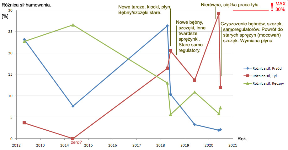

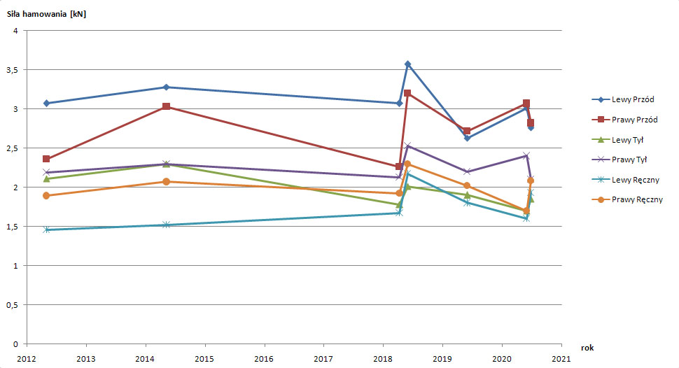

Od wymiany hamulce przednie wciąż działają dobrze (tył świrował - będzie o tym w osobnym poradniku o bębnach/szczękach). Na przeglądach warto zapisywać, brać wydruki z wynikami pomiarów hamulców. Przydatne w diagnostyce. Zrobić wykresy. Załącznik:
Komentarz do pliku: Siły hamowania (nie przejmować się liczbami).
Zbierac_dane_-_pomiar_sil_hamowania.jpg [ 65.59 KiB | Obejrzany 23457 razy ]
Ale nie przejmować się za bardzo wartościami (o ile auto hamuje normalnie), bo wiele czynników wpływa na wynik pomiaru siły (temperatura otoczenia, temperatura hamulców/płynu/pompy/serwa, płyn stary/nowy, podciśnienie z silnika, temperatura stanowiska pomiarowego, ciśnienia w oponach, obciążenie pojazdu - ważne szczególnie w starych samochodach bez ABS ale z korektorami sił hamowania z tyłu). Krótki artykuł: http://sjsutst.polsl.pl/archives/2010/vol66/015_ZN66_2010_BurdzikWarczek.pdfProblem z tym "naukowym" badaniem jest taki, że użyli niesprawnego samochodu? Bo "WSH" jest prawie zawsze dużo poniżej wymaganego 50%. Najpierw powinni naprawić samochód, a później brać go do eksperymentów. Ale tendencja wyszła prawidłowo (obciążenie i ciśnienie w kołach wpływa na stanowisko pomiarowe, jako ono "widzi" koła). Ale same siły, to nie wszystko...  Najważniejszym parametrem są różnice sił hamowania lewo/prawo! Świadczy to o usterkach (bardziej niż sama siła). Załącznik:
Komentarz do pliku: NAJWAŻNIEJSZY PARAMETR - RÓŻNICA sił lewo-prawo!
Zbierac_dane_-_roznice_sil_Lewo-Prawo.jpg [ 81.47 KiB | Obejrzany 23457 razy ]

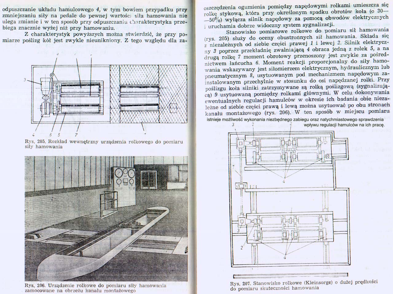

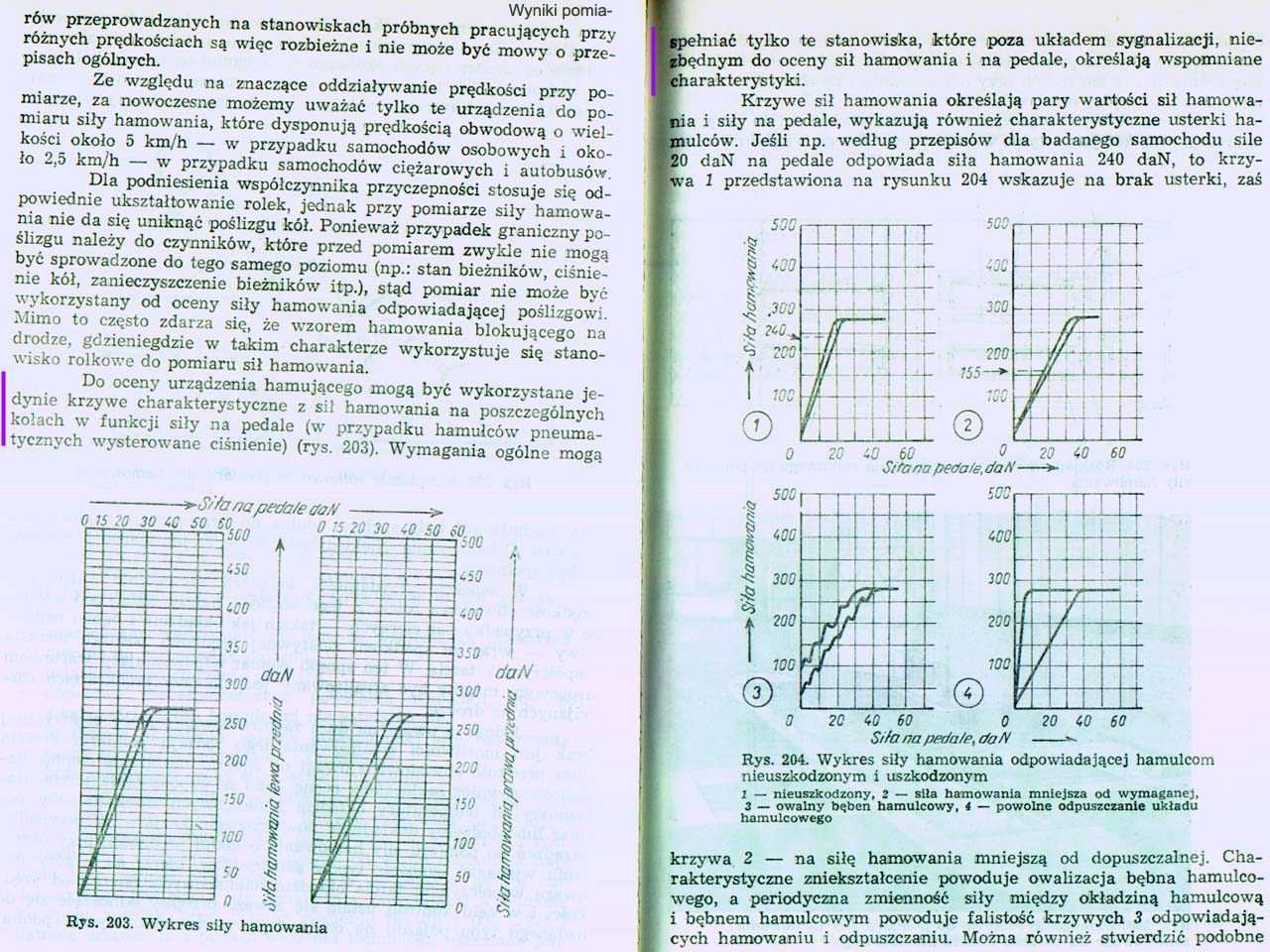

Na prawdę, to na przeglądach powinni mierzyć też nacisk na pedał hamulca i dopiero w jego funkcji badać siły hamowania. Plus, badać też siłę malejącą (nie tylko narastającą), bo może wtedy wyjść "histereza" w układzie (różne usterki ją wywołują, np. hamulce niby działają, ale nie odpuszczają). Instrukcja do ćwiczenia z polibudy: http://www.ee.pw.edu.pl/~paszkowj/jarek/Diagnostyka/HAMULCE/Hamulce_v1_2010.pdfAlbo przykład z książki. Tak powinny wyglądać badania na Przeglądach. Wykres, nie same wyniki/tabelka z maksymalnymi siłami (ale nie wiadomo jak zostały osiągnięte). Załącznik:
Komentarz do pliku: TAK wygląda prawdziwe badanie hamulców!
DiagnostykaSamochodu_s01.jpg [ 266.34 KiB | Obejrzany 23334 razy ]
Stare maszyny dawno temu miały taką opcję. To co, dzisiejsze komputerowe nie mają? Mają (tylko się "fachowcom" w SKP nie chce). Załącznik:

Tak więc podsumowując przód ładnie działa, równo, z biegiem czasu różnice prawo/lewo spadły bardzo. OK. Tak ma być. Za to z tyłu (bębny) działy/dzieją się ciekawe rzeczy (jest uaktualnienie tematu). Załącznik:
Komentarz do pliku: Badanie po wstępnych naprawach - ale to nie koniec!
BadanieHamulcow_15-05-2020.jpg [ 88.72 KiB | Obejrzany 23452 razy ]
A jakie wy macie "osiągi"? Podawajcie swoje wyniki. ------{{{{{{{{{{{{{{{{{{{_____ Inspekcja, przegląd 2020 _____}}}}}}}}}}}}}}}}}}}}}}}}}}}}}------ Inspekcja, prawdziwy Przegląd (rozbieranie "bez potrzeby"), skrócona wersja. Prowadniki OK, tylko można było więcej smaru dać. Załącznik:
Komentarz do pliku: Dawać więcej smaru w prowadniki i otwory.
Inspekcja2020_prowadniki_OK_(ale_smaru_malo).jpg [ 90.34 KiB | Obejrzany 22800 razy ]
Dolne z dodatkową gumą to samo, działa (zero uszkodzeń, korozji), ale smar przeciera się prawie na sucho (ciut za mało było). Załącznik:
Komentarz do pliku: Za mało smaru było - można znacznie więcej.
Inspekcja2020_dolne_prowadniki_OK_(ale_malo_smaru).jpg [ 79.69 KiB | Obejrzany 22800 razy ]
Wypada ruszyć, wysunąć trochę tłoki i zajrzeć pod gumy, wyczyścić na ile się da. Brud się zbiera, ale bez korozji. Załącznik:

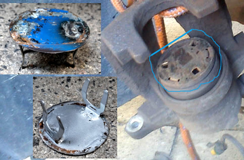

Eksperyment. Smarowanie/konserwacja pod osłoną. Smar kompatybilny z gumą i płynami hamulcowymi. Zobaczymy co to da. Załącznik:
Komentarz do pliku: ATE_brems_zylinder-paste.
Inspekcja2020_konserwacja_tloczka_(pasta_specjalna_pod_gume).jpg [ 110.18 KiB | Obejrzany 22800 razy ]
Sprawne tłoki mają dać się wcisnąć bez wymyślania narzędzi specjalnych, czyli gołymi rękoma (oburącz złapać zacisk tak, że palce obu dłoni wciskają tłok - powoli, ale pójdzie, a jak nie, to jest problem wewnątrz, korozja, osady lub macie za słabe rąsie, wstyd).

Test wymysłów sprzed lat (malowanie piast), inspekcja tarcz (prawdziwy Przegląd = rozbieranie "przedwczesne"). Minęło 6 lat / 100000 km. Załącznik:
01_Stare_tarcze_(6_lat_100_tys_km).jpg [ 214.13 KiB | Obejrzany 7448 razy ]
Zużycie niewielkie (zmierzone dobrze, na fotce źle wygląda, że rant przeszkadza - ale bez rantu będzie to samo później). Załącznik:
02_Male_zuzycie_(ale_za_to_korozja).jpg [ 148.05 KiB | Obejrzany 7448 razy ]
Na marginesie, rozmiar prowadnicy ("pina"), to "dycha w minusie" (9,9x mm). Przez lata praktycznie nic nie było wymieniane, tylko czyszczone, smarowane co rok, max. 2. Plus płyn hamulcowy oczywiście. Wymienione były tylko gumki na dolnych prowadnicach (są zestawy naprawcze zawierające te tulejki/gumki). Większość smarów na prowadnicach usycha, takie warunki pracy. Bajery, wypełniacze nie pomagają za bardzo. To jest przypadek, gdzie nie chodzi o smar (byle gumy nie atakował), tylko o regularny serwis (nie przeskoczysz tego najdroższym smarem na świecie). Ostatnio testowany jest smar silikonowy z teflonem (okaże się po zimie, czy też się "plastelina/kit" robi). Załącznik:
03_Prowadnice_srednica_10.jpg [ 124.44 KiB | Obejrzany 7448 razy ]
Oryginalne torxy były zastąpione imbusami (mechanicznie słabsze łby, łatwo obrobić). Ale było posmarowane = po 6 latach odkręca się jednym palcem. Ale składaj na sucho jak lubisz grzać palnikiem i wiercić. Załącznik:
04_Smarowane_imbusy_odkreca_sie_bez_problemu.jpg [ 114.07 KiB | Obejrzany 7448 razy ]
Tarcza prawie odpada sama, jednym palcem się "zrywa". O to chodziło (zero walenia młotami). Jak ktoś ma problem, niech składa głąb na sucho (tylko nie skomleć w internecie - pomocy, nie mogę tarczy/bębna zdjąć!). Pomalować się boją, ale napie*dalać młotem w zwrotnicę/łożyska już nie. Ciekawa "logika". Załącznik:
05_Tarcza_odpada_sama_(zero_bicia_mlotem).jpg [ 168.51 KiB | Obejrzany 7448 razy ]
Piasta OK, powierzchniowy nalot, do zdarcia szczotką obrotową (zakaz szlifowania na oślep - szlifować można po oczyszczeniu oraz pomiarze "bicia", wtedy decyduj gdzie korygować powierzchnię, a nie od razu obdzierasz całość do gołego i "gwóźdź do trumny", składasz na sucho). Załącznik:
06_Malowanie_piasty_Test_Zaliczony.jpg [ 141.97 KiB | Obejrzany 7448 razy ]
Od środka tarcze wyglądają najgorzej, tam się zbiera "gruz" gruby. Ale większość jest do oklepania, obicia, wtedy płaty odpadają. Załącznik:
07_Gruz_od_srodka_tarczy.jpg [ 199.95 KiB | Obejrzany 7448 razy ]
Dla czystej formalności, rozstaw 4x100 mm, średnica piasty pod felgę 56,5-56,6 mm, zależy jakie zużycie. Czyli felga 56,7 mm. Załącznik:
08_Srednica_piasty_56-6_pod_felge_otwor_56,7.jpg [ 144.67 KiB | Obejrzany 7448 razy ]
W odróżnieniu od starszych Fiaciorów, tutaj piasty mają dwie średnice, pod tarcze/bębny jest 60,0. Gdyby ktoś zabłądził w Internecie. Załącznik:
09_Druga_srednica_dla_tarcz_60mm.jpg [ 152.11 KiB | Obejrzany 7448 razy ]

Stare klocki złom. Jeden się rozwarstwił. Był później testowany: ta luźna część "sprężynuje" i hamowanie jest właściwe dopiero po szybkim "napompowaniu" 2-3 razy w hamulec. W tym czasie zamówione były już nowe kloce. Załącznik:
11_Stare_klocki_rozwarstwione.jpg [ 167.82 KiB | Obejrzany 7448 razy ]
Szczegóły roboty. Czyścimy i zwracamy uwagę na stan jarzma, powierzchnie osadzenia klocków (ich blaszek ślizgowych). Czy ścianki płaskie, kąty proste itp. Geometria. Rozmiar nominalny wygląda na 18,0 mm. Czyszczenie tego rejonu najlepiej wychodzi piaskowaniem (szkiełkowaniem), ale obrotowa szczota też da radę. Te punkty również można prysnąć farbą (alucynk/srebrzanka), tak jak piasty. Załącznik:
12_Szerokosc_osadzenia_klocka_w_jarzmie_(bez_blaszek).jpg [ 73.02 KiB | Obejrzany 7448 razy ]
13_Szerokosc_osadzenia_klocka_w_jarzmie_18mm.jpg [ 78.08 KiB | Obejrzany 7448 razy ]
Druga strona po toczeniu rantu, a wymiar nawet większy. Te tarcze prędzej przegniją na wylot, niż się zetrą do 20,0 mm (minimalna grubość). Załącznik:
14_Predzej_zgnije_niz_sie_wytrze.jpg [ 129.38 KiB | Obejrzany 7448 razy ]

Stare klocki. Tani szajs niby, a tyle lat/kilometrów zrobił. Może być. Nie cudować z firmami (i nie wymyślać - te piszczą, tamte nie): ważniejsza jest procedura, "kultura techniczna" montażu i regularny serwis (jak było wcześniej: raz na rok-dwa prowadnice do inspekcji, smarowania, wymiana płynu). Załącznik:
19_Stare_klocki_WertTeile.jpg [ 113.04 KiB | Obejrzany 7448 razy ]

Nowe kloce "TRW"... Załącznik:
21_Nowe_klocki_TRW.jpg [ 151.45 KiB | Obejrzany 7448 razy ]
22_Uwaga_o_docieraniu_nowych_hebli.jpg [ 192.8 KiB | Obejrzany 7448 razy ]
23_Model-Typ_klockow_nowych.jpg [ 102.42 KiB | Obejrzany 7448 razy ]
Ale takich profanacji nie lubię. Jakiekolwiek prowokowanie przechyleń tłoka siłownika jest niedopuszczalne (w pneumatyce i hydraulice siłowej to herezja na równi z brudnym olejem - gdyby ktoś piachu nasypał, to wręcz sabotaż). Podkładanie krzywej powierzchni (wiem, to ma coś "kompensować", jakieś "kąty natarcia" klocka, "żeby nie piszczał" itp. bzdury). Wycięcie można czymś wypełnić, coś cienkiego, podatnego jak fabryczny materiał. Od biedy nawet papier, cienki plastik, wstawić "łatę", wkleić. Załącznik:
24_Herezja-Samowolka-Profanacja_producentow.jpg [ 150.79 KiB | Obejrzany 7448 razy ]
Szczególnie, że fabrycznie kawałek tłoka nie przykrywa klocka. Więc już wystarczy (nie wprowadzajmy dalszych "przechyłów" jak TRW). Załącznik:
25_Fabrycznie_tlok_juz_wystaje_zza_klocka.jpg [ 107.2 KiB | Obejrzany 7448 razy ]

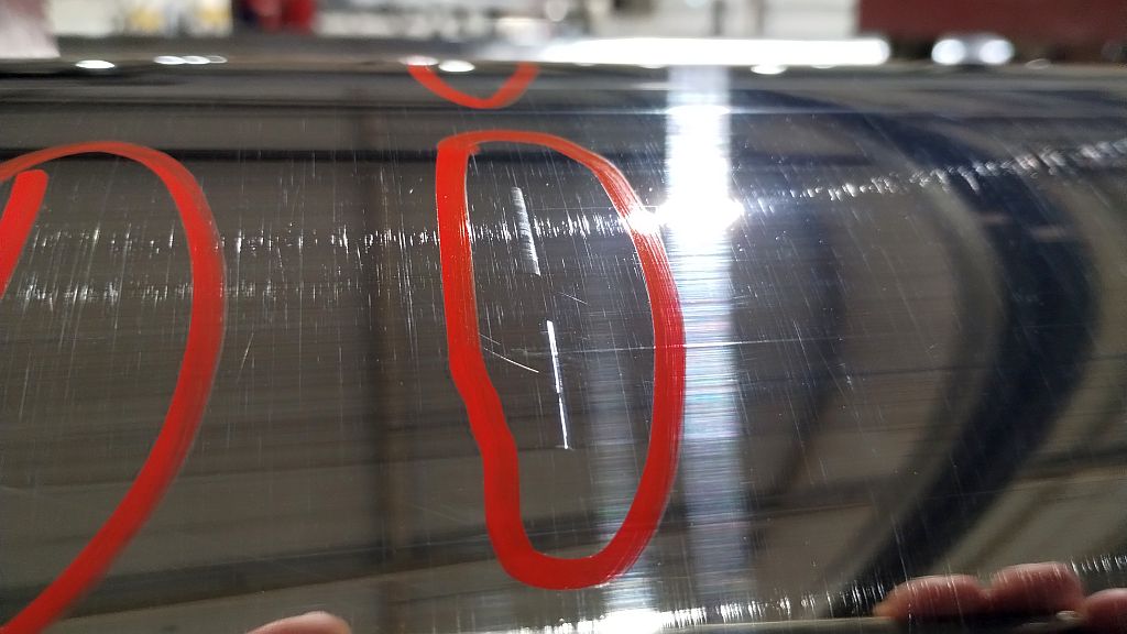

Po dotarciu/ułożeniu nowych klocków, hamulce "żyleta". Brzydkie rysy na tarczy są niewyczuwalne (nie trzeba nic z tym robić). Załącznik:
28_Rysy_na_tarczy_niewyczuwalne_-_OK.jpg [ 268.95 KiB | Obejrzany 7448 razy ]

W hamulcach, z biegiem lat, zostaną nam jeszcze awarie serwa i/lub pomp, bo się model starzeje. Ale na razie jest spokój raczej. Chyba, że ktoś już zaliczył temat, to niech napisze (poradnik zrobi).◘◘◘◘◘◘◘◘◘◘◘◘◘◘◘◘◘◘◘◘◘◘◘◘◘◘◘ ◘◘ ◘ [ Dodano: 25 Sty 2025, 10:03 ] ◘ ◘◘ ◘◘◘◘◘◘◘◘◘◘◘◘◘◘◘◘◘◘◘◘◘◘◘◘◘◘◘ Przypadkowe znalezisko. Ogłoszenie sprzedaży Punto 2012 1,3 diesel z Turcji... Pokazali badanie hamulców między innymi. Załącznik:
Turecki_przeglad_Punto2012_diesel_1,3.jpg [ 143.18 KiB | Obejrzany 4111 razy ]
Ciekawe co? Też im wyszła czwórka z przodu, lewe od kierowcy > 4 kN. To już jakaś tendencja, czy przypadek(?). Zależna od strony (gdzie kierowca, po której stronie drogi się jeździ), czy dlatego, że bliżej pompy. Anglików trzeba by przesłuchać (czy u nich jest odwrotnie, że prawy przód wychodzi mocniej z biegiem lat).

pmxoo7pI napisał(a): Ale takich profanacji nie lubię. Jakiekolwiek prowokowanie przechyleń tłoka siłownika jest niedopuszczalne (w pneumatyce i hydraulice siłowej to herezja na równi z brudnym olejem - gdyby ktoś piachu nasypał, to wręcz sabotaż). Podkładanie krzywej powierzchni (wiem, to ma coś "kompensować", jakieś "kąty natarcia" klocka, "żeby nie piszczał" itp. bzdury). Wycięcie można czymś wypełnić, coś cienkiego, podatnego jak fabryczny materiał. Od biedy nawet papier, cienki plastik, wstawić "łatę", wkleić. Też ostatnio wymieniłem na TRW, ale tego wycięcia nie ma sensu niczym wypełniać, bo klocki z wycięciem i tak idą od strony koła (jeden z nich ma czujnik zużycia) i to wycięcie nie jest dotykane przez żadną część zacisku. Te, które idą od strony tłoczka mają warstwę samoprzylepną. EDIT: Dobra, chyba jednak ktoś u mnie "pozamieniał" kiedyś klocki i ten z czujnikiem mam od strony koła. Później jak wymieniałem to robiłem tak samo, jak było, a z tego co widzę w eLearn czy na filmikach, to ten z czujnikiem jest od strony tłoczka. Ale jak coś to da się zamontować go od strony koła, przewód jest na tyle długi i wtedy wycięć nie trzeba wypełniać

Pewnie, że nic nie trzeba. Kupujesz nowe części, wyciągasz z pudełka i "wrzucasz" (jak to mówią) na samochód, bez wnikania jak to jest wykonane, po co, dlaczego, jakie ma wady/zalety. "Metoda" nawet działa...do czasu.

To wyjaśnij, proszę, jakie zalety ma uzupełnianie tego wycięcia, skoro i tak w tym miejscu klocek z niczym nigdy się nie styka  Napisałem przecież, że chodzi mi o sytuację, gdy montujemy ten klocek od strony koła, a nie od strony tłoczka. Nie mówię, żeby nie robić tego, gdy montujemy ten klocek od strony tłoczka. A skoro analizowałeś wszystkie wady/zalety, to czy mógłbyś się podzielić wynikami tej analizy i powiedzieć dlaczego zamontowałeś klocek z warstwą samoprzylepną od strony koła, a nie od strony tłoczka? W niektórych modelach samochodów, klocki montowane są "na wcisk" do tłoczka i może ten klej ma działać na podobnej zasadzie? Choć wiem, że nie ma co porównywać montażu na wcisk z klejem, który nie wiadomo jak długo i jak mocno będzie trzymał

Wycięcie nie ma sensu od strony zacisku, bo łuk pasuje tylko do tłoka. Inaczej nie pełni żadnej funkcji. Producenci wymyślają na siłę "rozwiązania", które mają zapobiegać piszczeniu i tym podobne bzdety ("estetyczne", takie hałasy nie mają wpływu na działanie, z drugiej strony mogą być objawem usterki, czy zużycia - gdy się pojawią z czasem, a nie, że od razu trzeba tu z czymś "walczyć"). Taka była intencja "projektanta" (wykształciucha zza biurka), wymyślił se łuczek i już (a kolega zatwierdził i produkcja ruszyła). Każda firma robi inne klocki (inne kształty, nacięcia, fazowania, materiały dodatkowe jak ta mata klejąca - która w takich warunkach szybko uschnie), nie ma przyjętego standardu postępowania w tej śmiesznej branży. W innych ("wyższych") nie ma problemu. Wyjaśnione było: wszelkie prowokowanie przechyłu siłownika, to 100% herezja (tak jakbyś chciał go zblokować, postawić ukosem + nienormalny napór na uszczelnienia jest). Przestaje to być śmieszne, jak mówimy o błędach instalacji wielkich siłowników, średnica fi. 200-300 na przykład, koszty w dziesiątkach tysięcy Euro. Tutaj nic się nie stanie, bo tłok ma odpowiednio dużą średnicę i długość, że ciężko go wykrzywić. Więc warunkowo można olać temat. Ale zasadę warto znać (kiedyś możesz trafić na problem i 10 "fachowców" nie ogarnie, a Ty tak, bo zauważysz, że coś jest krzywo prowadzone itp., czy źle "wypoziomowane", gdzie chodzi o deformacje konstrukcji, a nie dosłownie poziom - kolejny "śmieszny" detal). Zarzucam temat do dyskusji tylko, ciekawostkę (co wolno, a czego nie z siłownikami, generalnie, "hydraulika siłowa"). Inaczej te fora dyskusyjne można zaorać (TO bym już skasował, gdyby było moje, zero sentymentów). Przepis na hamulce niech zostanie tradycyjny: - złóż na sucho, - za kilka lat bij młotem, bo "się" zapiekło, - szlifuj do gołego, na oślep, - znowu złóż na sucho, - ewentualnie nawal szpachlą smaru miedziowego, - koła myj lejąc z węża/myjki prosto w hamulce (na pewno "pomoże" na korozję), - nie badaj nigdy hamulców po rutynowej wymianie "bo po co". Koniec tematu. Wszyscy "umią" hamulce przecież (elektrykę, zawieszenie, silniki, skrzynie biegów też), wszystko jest proste ("nie ma" szczegółów technicznych, a na pewno nie w Punto). Jakie tam jeszcze są zabobony przy hamulcach: że tam jest jakaś celowa funkcja cofania tłoczka przez uszczelnienia. Otóż jest to naturalne zjawisko w siłownikach i nie trzeba go specjalnie "projektować" (ta "funkcja" jest gratis, że siłownik troszkę odskoczy po zluzowaniu ciśnienia), ani smarowanie przy montażu tego nie psuje w klasycznym siłowniku. Ale to też "pierdoła" (każdy zna takie podstawy). Róbcie co chcecie (każdy po swojemu), powodzenia.

Dzięki za wyjaśnienie. Kończąc temat - żeby nie zaśmiecać forum dywagacjami na temat wcięcia w klocku  - zakładając klocki "na odwrót" (ten z warstwą samoprzylepną od strony tłoczka), uzyskujemy ten sam efekt - "gładką" powierzchnię od strony tłoczka i nie trzeba bawić się w wycinanki i wklejanki  Ale racja, niech każdy robi po swojemu.

Brat bliźniak jak ktoś jeszcze nie wie. Mają wspólne zawieszenie, układ kierowniczy i hamulce. Załącznik:
OpelCorsaD_SamNaprawiam.jpg [ 41.49 KiB | Obejrzany 2647 razy ]
W książce taki fajny obrazek jest (i opis gdzie idzie łuk, wycięcie - zapewne "kompensujące" coś tam, co sobie projektant uroił)... Załącznik:
Opel_Corsa_D_klocki_hamulcowe.jpg [ 265.98 KiB | Obejrzany 2647 razy ]
Po zimie hamulce przednie zaczęły mi lekko piszczeć pod koniec hamowania. Bez zdejmowania koła tarcze, zaciski, klocki zostały przedmuchane sprężonym powietrzem z pyłu, syfu. Cisza od paru miesięcy. Naprawione bezdotykowo. Różnica sił hamowania 1,3 %. ------------------------------- [ Dodano: 24 Lip 2025, 01:26 ]--------------------------------- Inni producenci nie wymyślają na siłę (byle się odróżnić, zrobić coś dziwnego, to może ktoś doceni, uzna za "genialne"), tu nie ma wycięć. Załącznik:
Brembo-srembo_ale_nie_ma_glupot_w_wykonaniu.jpg [ 224.5 KiB | Obejrzany 2116 razy ]
Brembo_srembo.jpg [ 216.29 KiB | Obejrzany 2116 razy ]
A jak już, to przynajmniej ktoś myśli (chociaż trochę) i robi symetrycznie, aby nie próbować wykrzywiać tłoka (nie dać mu szansy). Załącznik:
Tu_przynajmniej_symetryczne_podciecia_(to_moze_byc_warunkowo).jpg [ 24.73 KiB | Obejrzany 2116 razy ]
