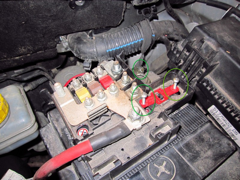

pierwsza czynność to wyjęcie akumulatora. Najpierw odkręcamy śrubę (chyba 13), która trzyma pas, następnie odkręcamy dwie małe śrubki, odpinamy jedną klemę, drugą odkręcamy dziesiątką i akumulator jest wolny.
Odkręcamy podstawę akumulatora: blokada pozycji akumulatora na zatrzaskach - wystarczy podważyć śrubokrętem
i trzy śruby.

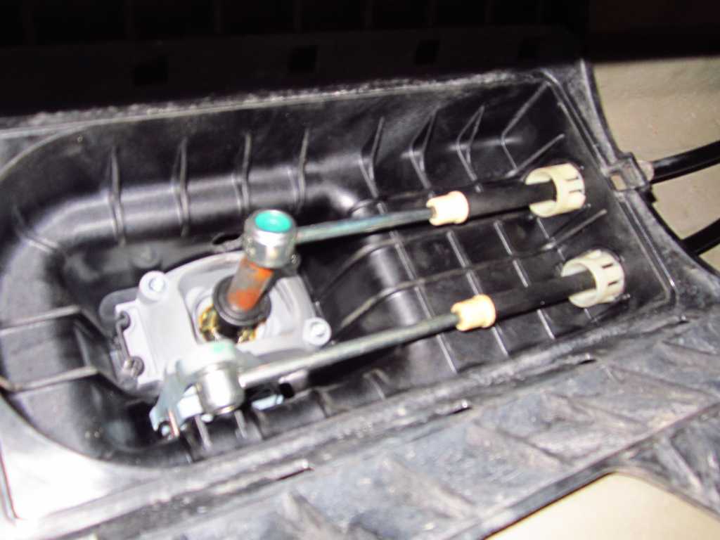

i oczom naszym ukazuje się taki oto widok

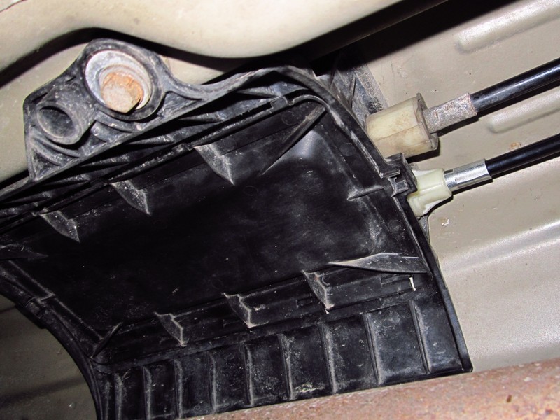

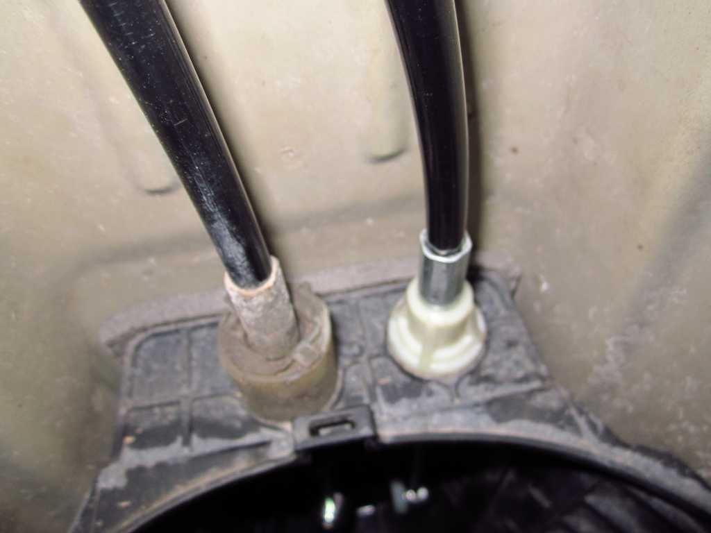

tutaj odpinamy linkę połączoną z mechanizmem lewarka takim samym sposobem jak na drugim końcu w komorze silnika, płaski śrubokręt i po sprawie. Przy wyjściu linki z tego "pudełka" musimy uporać się z zatrzaskiem. Najlepiej z zewnętrznej strony (fot. 2 poniżej) podważać delikatnie jednocześnie od wewnętrznej (fot. 1 poniżej) naciskając na zatrzaski. Plastiki jest dosyć twardy, ale tutaj raczej nie ma go jak połamać, zatrzaski są cztery, odpinamy je po kolei jednocześnie delikatnie wysuwając całość ruchami obrotowymi.

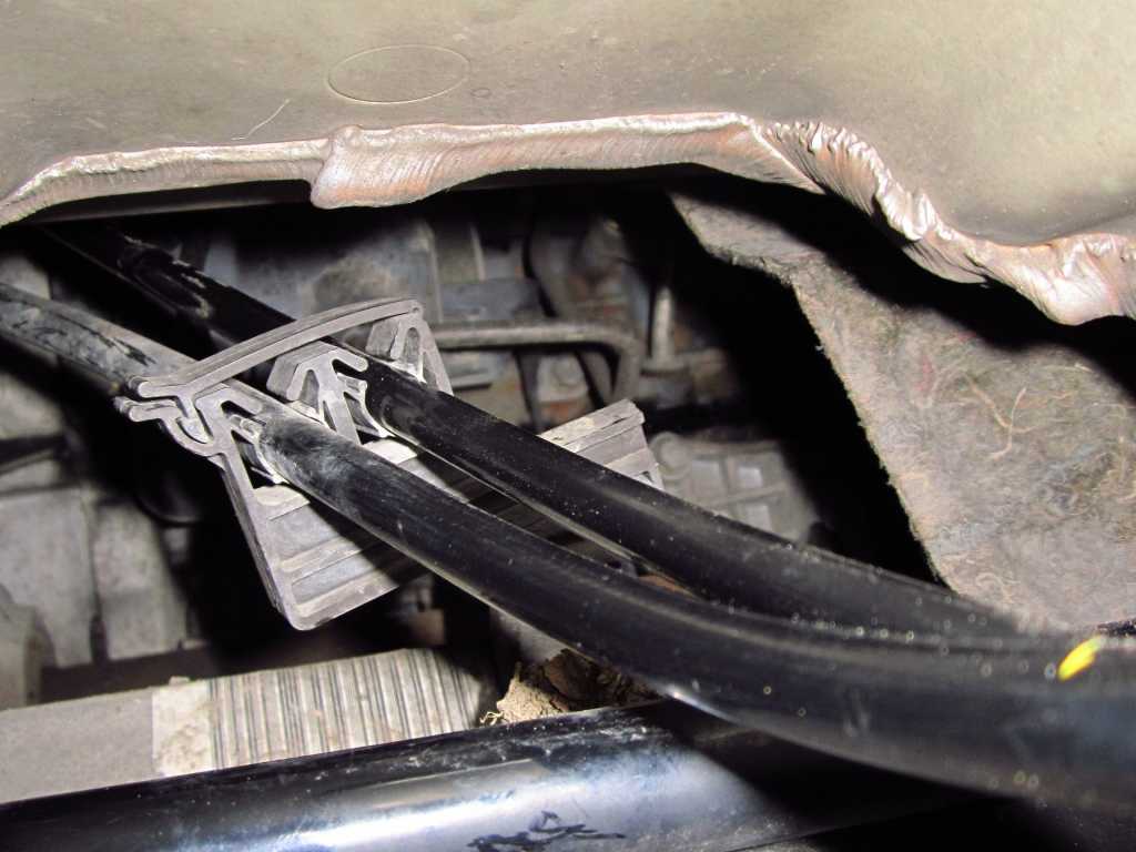

Idąc w kierunku komory silnika wypinamy linkę z zatrzasku
Gdy linka uwolniona jest z obu stron i ze wszystkich zatrzasków wypychamy do góry pierścień trzymający cięgno.

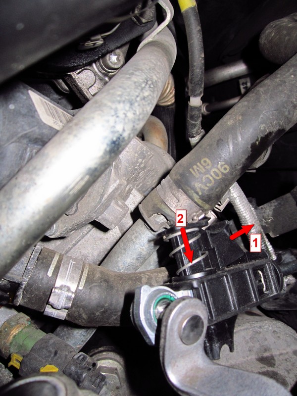

Montaż nowej linki przeprowadzamy w odwrotnej kolejności. Na końcu należy jeszcze ustalić odpowiednią długość linki. Cięgno posiada system regulacji długości umieszczony zaraz przed miejscem przyłączenia do skrzyni biegów w komorze silnika. Aby zwolnić blokadę odciągamy dźwignię 1 i naciskamy 2 następnie blokujemy puszczając 1. Teraz linka może wydłużać się i skracać. Metodą prób i błędów należy ustalić jaka długość jest odpowiednia. Można przed montażem porównać nową linkę ze starą i zobaczyć jaka długość była odpowiednia do tej pory, ale jeśli przy nowej lince coś się zmieni nie ma problemu z ustawieniem długości już po założeniu.
