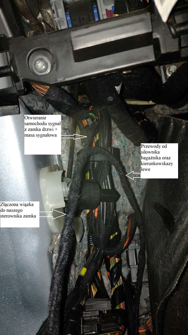

Zajmiemy się siłownikiem klapy oraz kierunkowskazami lewymi.
Ściągamy obudowę wiązki która znajduje się obok nóg kierowcy po lewej stronie, idącej z tyłu samochodu i widzimy dwie wiązki.
We wiązce z dużym konektorem będzie siłownik klapy, w tej drugiej kierunkowskazy.

Na kolejnym zdjęciu mamy już ogarnięty cały region czyli kierunkowskazy lewe oraz siłownik klapy. Wszystko zostało zabezpieczone parcianką.
centralny_zamek_punto_evo_010.jpg [ 145.85 KiB | Obejrzany 18190 razy ]
centralny_zamek_punto_evo_011.jpg [ 103.35 KiB | Obejrzany 18190 razy ]

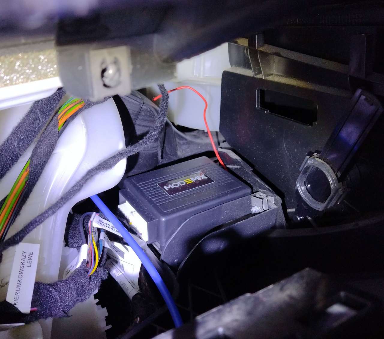

Teraz należy przygotować sterownik mocowanie pod naszą konfiguracje. Mocowanie pod sterownik wykonałem z tego co było pod ręką: kawałek plexy, gwinty M3 wpuszczane na gorąco w plastik , oraz śruba M4 do przykręcenia do półki.
centralny_zamek_punto_evo_015.jpg [ 30.23 KiB | Obejrzany 18190 razy ]
Tak wygląda przymocowanie półki z obudową sterownika. Zastosowałem tutaj łby śrub stożkowe tak aby nie wystawały i nie zrobiły zwarcia w sterowniku. Trzeba to sprawdzić
centralny_zamek_punto_evo_016.jpg [ 33.97 KiB | Obejrzany 18190 razy ]
centralny_zamek_punto_evo_017.jpg [ 33.78 KiB | Obejrzany 18190 razy ]

Zamontowany sterownik ponżej. Teraz zostają tylko testy
centralny_zamek_punto_evo_025.jpg [ 111.67 KiB | Obejrzany 18190 razy ]
