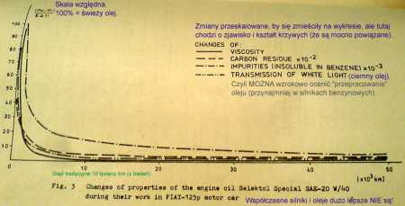

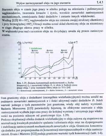

Ano z badań praktycznych. Takie kiedyś były oleje, filtry i konstrukcje silników (przedmuchy, itp.).
Czy dziś jest dużo lepiej? Poszukuję takich danych dla współczesnego silnika i oleju. Ktoś coś wie?
Komentarz do pliku: Tradycyjny okres 10 tys. wynikał z badań.
Z badań wynika też, że jest korelacja między wyglądem oleju, a parametrami (oczywiście w benzyniaku, bo Diesel, sadza, naturalnie barwi na czarno). Czyli ciemny olej jest zły (ale nadal są "mądrale", wielu ich jest, co będą się kłócić - "z liścia" takim). Owszem, gdyby go skutecznie (tak na 100%) odfiltrować, to by się jeszcze nadawał, ale nie jest to łatwe. Dobrym zwyczajem jest, mało znanym w motoryzacji (w innych branżach to standard), że się zmienia dodatkowo sam filtr pomiędzy wymianami oleju. Pomaga to obniżyć zawartość zanieczyszczeń. Polecam. Zwłaszcza w samochodach, gdzie jest groźba, że się zaworek przelewowy na chwilę otworzy (bypass) i silnik dostaje niefiltrowane smarowidło (np. zimny start, na mrozie).
Komentarz do pliku: W połowie okresu wymiany "olej + filtr", dodatkowo zmienić sam filtr (poprawa jest wyraźna).
Efekty są te same niezależnie od skali czasu (motogodziny, czy całe miesiące). Literatura dla kujonów.
Komentarz do pliku: Bibliografia dla ambitnych.

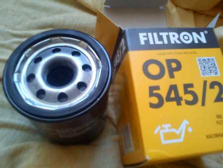

Na koniec dla wzrokowców, rodzaje kluczy do filtrów. Do Grande łańcuchowy nie podejdzie (za gruby).
Komentarz do pliku: Uwaga, nie każdy klucz pasuje do Grande.

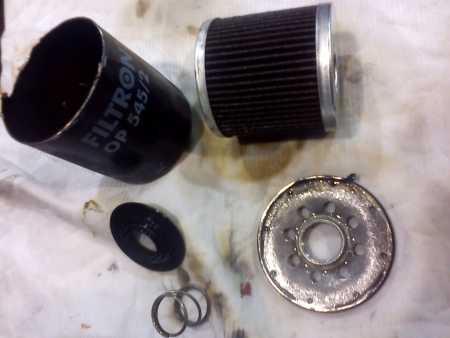

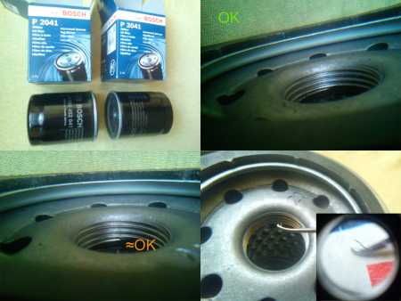

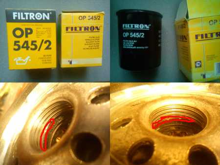

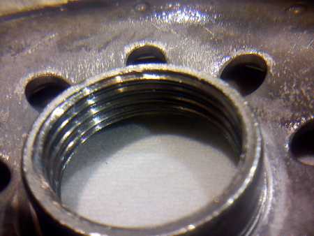

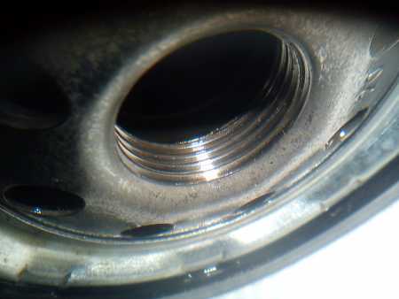

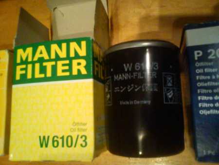

Panowie i Panewki, patrzcie co odwala "Filtron". Niby normalny filtr, co? Wymiana.
Komentarz do pliku: Nic nie widać? To patrz dalej...

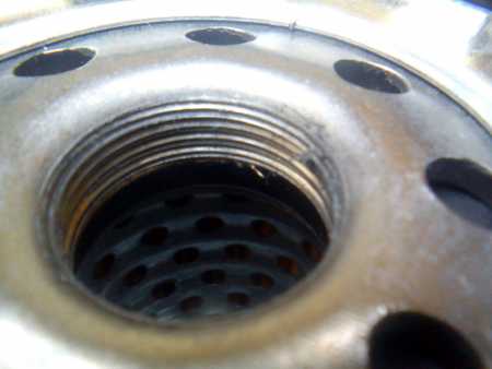

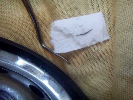

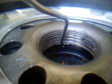

Niespodzianka! Czasami na gwincie zostają wióry (a podobno gwinty filtrów są "walcowane")...
Komentarz do pliku: Wióry w fabrycznie nowym filtrze!
Dość łatwo odpadają, jak się je poruszy. Czyli mogą pójść do silnika i coś zatrzeć!
Komentarz do pliku: Możliwe, że te wióry odpadną (niektóre).

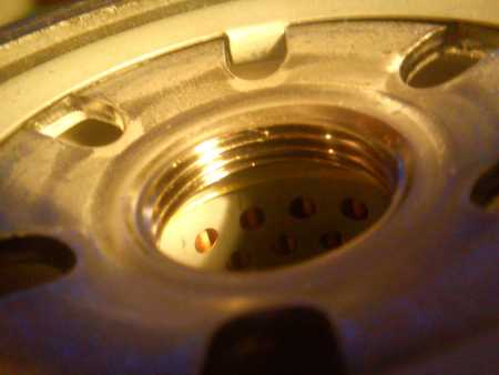

Udało się odłamać taki duży fragment ostatniego zwoju wewnątrz, w głębi filtra.
Komentarz do pliku: Odłamać co się da, jeśli ten filtr ma pracować.

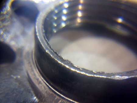

Stary filtr (też "Filtron"), było to samo, ale lżejszy przypadek (jeden włosek był - tak się wydawało).
Komentarz do pliku: Stary filtr z poprzedniej wymiany - to samo.
Otwarcie starego filtra dla lepszego dojścia do gwintu (od końca, od środka filtra).
Komentarz do pliku: Stary filtr "rozebrany"...

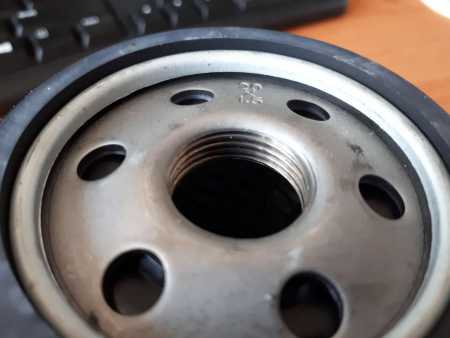

Postrzępiona krawędź na końcu. Niedbała produkcja, oszczędzili na jednym etapie ("gratowanie").
Komentarz do pliku: Niechlujna produkcja, albo awaria maszyny?
Wszystko na pewno nie odleci samo, ale wystarczy drobinka, aby np. przytrzeć panewkę.
Komentarz do pliku: Wióry, odłamki, mogą coś uszkodzić!
Uważać na filtry! Zaglądajcie dokładnie do środka! Filtronowi ja już podziękuję (przynajmniej jeśli chodzi o olejowe).
Niechlujne wykończenie zdarza się wszędzie, np. u wytwórców głowic też, wewnątrz mogą sterczeć cienkie włoski lub listki metalu (tzw. nadlewy), czekać tylko na odłamanie. Przykład był gdzieś w starych filmach tego typa z USA, musiał to usuwać: https://www.youtube.com/user/Jafromobile/videos

Tylko uważaj, bo Mann przejął Filtrona i zapewne w tych samych fabrykach produkuje.

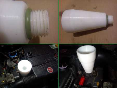

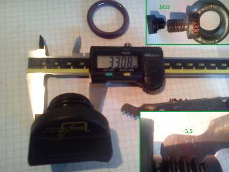

Zabrakło w temacie rzeczy najważniejszej: dobry lejek (bo obudowa filtra powietrza przeszkadza w laniu). 8)
Na przykład taki, wkręcany zamiast korka. Samoróbka-prototyp (o-ring dla bajeru, niepotrzebny).
Komentarz do pliku: Lejek do oleju - wkręcany zamiast korka.
Korek ma gwint normalny M33 (skok 3,5), o-ring 28x5.
Komentarz do pliku: Gwint M33 normalny (znaczy skok 3,5).

Specjalnie na forum, dorwałem starą serię filtrów...i jest to samo (wióry/płatki metalu na gwincie)!
Komentarz do pliku: FILTRON ROBI TAKIE GÓШNO OD LAT !
Można by z tego rozkręcić aferę, gdyby ktoś powiązał awarie silników (np. zatarta panewka) z wadą filtra.
Ciekawe, czy inne modele filtrów też na to cierpią, czy tylko ten jeden, "545/2"? Sprawdzajcie i piszcie.
------------------------------- Dalsze zakupy. -----------------------------------------------
Dla porównania Bosch. Dwie sztuki do testów. Jedna OK, w drugiej dało się na siłę ukruszyć włosek (w Filtronie całe kawałki odpadają same, paznokciem można podważać). Czyli Bosch jest OK.
Komentarz do pliku: Bosch - gwint można naruszyć tylko celowo.

 Post #844031 Wysłany: 29 Lis 2018, 00:49;
 Temat postu: Re: Wymiana oleju i filtru oleju.

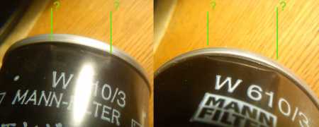

Kolejny filtr zakupiony do inspekcji - tym razem MANN.
Komentarz do pliku: MANN 610/3 do silnika m.in. 1,4 8V.
Fotografia tego nie oddaje, ale gwint jest prawie idealny i zrobiony na błysk. Nie da się tam niczego ukruszyć.
Widoczny na fotce wiórek, to tylko papier z opakowania (rozdarte przy otwieraniu).
Komentarz do pliku: Idealny, błyszczący gwint (chyba walcowany, nie skrawany jak w gorszych filtrach).
Na minus brzydkie wykonanie łączenia, jakieś 4 spłaszczenia blachy są na obwodzie... Podróbka?
Komentarz do pliku: Podróba, czy oryginał? Dajcie znać.

U mnie w Mannie też są takie spłaszczenia (zdjęć nie mam, bo filtr już zamontowany, ale można wyczuć). Zakupiłem u zaufanego dostawcy, więc widocznie "ten typ tak ma" ;)

Lekcja historii. Ciekawostki z antykwariatu (lata sześćdziesiąte)...
Komentarz do pliku: Regeneracja olejów mineralnych...
Prawa fizyki się nie zmieniły i większość rzeczy (mechanizm zużywania się, zanieczyszczania, "przepracowywania" olejów nadal będzie z grubsza identyczny i dzisiaj, przy olejach syntetycznych). Chociaż tu jeszcze nie doceniali roli zanieczyszczania, w późniejszych latach uznanego za główny powód "starzenia" się olejów (czyli poza olejem, równie ważna jest filtracja).
Komentarz do pliku: Powody starzenia się oleju są te same i dziś.
Od zawsze lud mylił Lepkość z "gęstością", już wtedy musieli obywateli edukować. Nie powinno się też samodzielnie, samowolnie "dobierać" oleju. Czyli nic się nie zmieniło do dziś ("janusze" leją "gęściejszy" olej, a sami nie wiedzą skąd taka "metoda"). Uwagę powinny zwrócić dość duże liczby w kwestii rozcieńczania olejów paliwem (czy dziś jest dużo dużo lepiej?).
Komentarz do pliku: Mylenie lepkości z gęstością było od zawsze.
No i najważniejsze. Skąd się za PRL-u wzięły pomysły, aby lać "gęściejszy" olej do starszych silników. Występowało znaczne rozcieńczanie olejów paliwami, stąd próba "kompensacji" i wlania bardziej lepkiego. Niestety jednocześnie zachodziło zjawisko odwrotne, czy lepkość rosła, bo olej mineralny tak się degradował chemicznie i termicznie. Czyli prewencyjne lanie "gęstszego" oleju mogło się bardzo zemścić (dobijało silnik, zamiast mu pomóc, a stąd pewnie prosta droga do kolejnej "tradycji", że silniki nie dożywały 200 tysięcy km). Nie róbcie tak współcześnie.
Komentarz do pliku: Pomysły na lanie "gęstszego" oleju nie wzięły się znikąd.
Na obronę "januszy" jest fakt, że wraz z odparowaniem lekkich frakcji, oprócz lepkości, w końcu też zmieni się i gęstość (więc jakaś "mądrość ludowa" w myleniu lepkości z gęstością czasem jest).
Zakończenie, dalej są wywody natury chemicznej i koniec rozdziału. Na uwagę zasługuje wzmianka o działaniu katalitycznym metali na tradycyjne oleje mineralne. Chodzi np. o miedź, której się nie powinno w takich układach stosować (choćby jedna uszczelka, podkładka pod korek, wspomaga swą obecnością reakcje chemiczne degradacji oleju).
Komentarz do pliku: Katalityczne działanie metali, np.miedzi.
