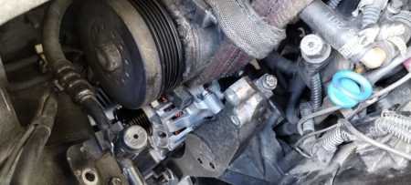

Tutaj fotka poglądowa z montażu, klima odsunięta, widać nieszczęsną górną śrubkę alternatora. Mimo, że ją tu widać, to prawie nie da się jej dowalić żadnym kluczem (z fotki to nie wynika), nie ma ruchu. Najpierw klima musi wskoczyć na miejsce, a wtedy śruba altka nasadką.
Komentarz do pliku: Nieszczęśliwa trzecia (górna) śruba altka.

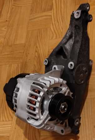

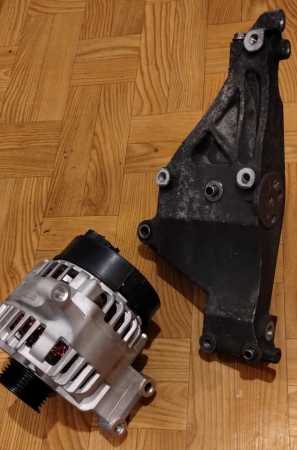

Fotki pomocnicze. Jak wygląda podstawa i jak leży na niej alternator. Pamiętać o 2 tulejkach ustalających (nie zgubić, nie zepsuć).
Komentarz do pliku: Widok, jak leży altek na podstawie.
Demontowałem, bo urwało jedną śrubę (łeb oderwany - wystający fragment śruby trzeba obciąć np. brzeszczotem, bo wtedy alternator w ogóle nie wyjdzie, niezależnie od metody).
Komentarz do pliku: Altek ma 2 tulejki ustalające.
Bez podstawy, można najpierw włożyć alternator, od góry przy rozrządzie, później podstawę. Też metoda de/montażu, alternatywna.

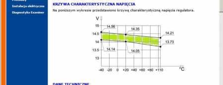

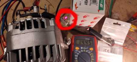

Dobra, miernik mi fałszował. Nowy alternator jednak ładuje ostro, na zimno 14,4-14,5 V (i to mierzone w zapalniczce). :E
W razie problemów (przed robieniem afery, składania reklamacji) sprawdzać wszystko 2-3 różnymi multimetrami.
Natomiast zapady napięcia o 0,1 V nadal są.
Przy montażu wypada wszystko podrapać dla lepszego kontaktu (masa). Ja składałem w pośpiechu, syf nie doczyszczony.
Uwaga ciekawostka. Na zamienniku FAST (FT74121) trzeba koniecznie zaczekać przed odpaleniem, aż kontrolki pogasną. Jak się nie czeka, to wywala kontrolkę akumulatora i odcina wspomaganie...mimo, że alternator "wstaje" (wzbudza się - ale być może za wolno), ładuje (14,4-14,5 jest)! Osłabienie akumulatora ma duży wpływ na to zachowanie (awaria alternatora = słaby aku.).
Na oryginale Denso (DAN517) to było obojętne (można było odpalać natychmiast po wbiciu kluczyka w stacyjkę).

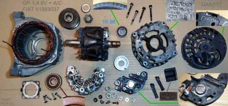

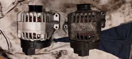

Stary Denso rozbrojony. Podobno kiedyś był "regenerowany" już. Wszystko "Denso", a osłonki szczotek "Magneti-Marelli"...
Komentarz do pliku: DENSO DAN517, FIAT 51859037, wersja klima.

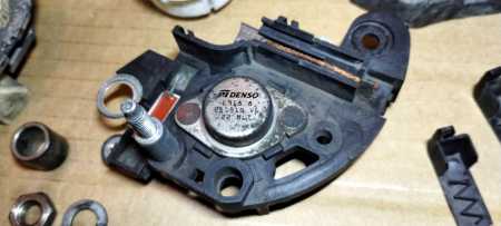

Regulator. Na razie nie mierzony (dlaczego słabo ładował + coś wyładowało mi akumulator przez noc do 7,5 V).
Komentarz do pliku: Regulator oryginał chyba (bo są zamienniki z takim napisem "DENSO").

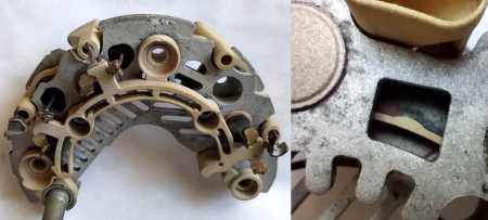

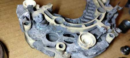

Mostek. Syf, korozja, patyna. Na razie też nie mierzony, jak tam diody i ich połączenia. Ale źle to wygląda raczej...
Komentarz do pliku: Korozja mostka. Był zły odpływ wody z podszybia.

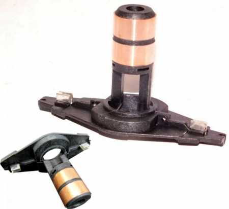

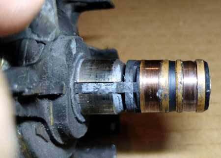

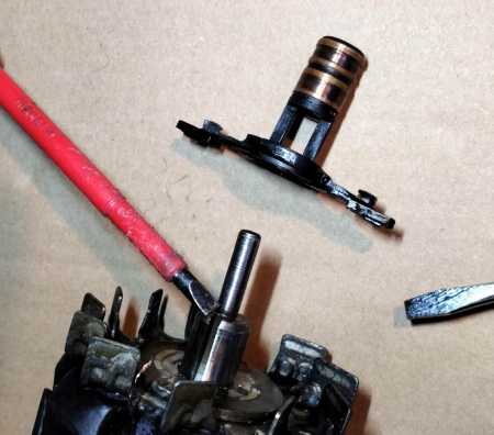

Pierścienie ślizgowe nierówno zużyte, do wymiany.
Komentarz do pliku: Pierścienie ślizgowe ("komutator"), złom.
Niby są dostępne. Czy do tego modelu alternatora jeszcze nie sprawdzałem.
Komentarz do pliku: Teoretycznie taki styl jest dostępny...

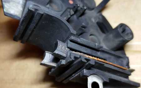

Szczotki na wykończeniu już były, zostały ogryzki. W sumie dobrze, że awaria wyskoczyła teraz (a nie na jesień/zimę w deszczu, śniegu).
Komentarz do pliku: Szczotki dojechane, wymiana altka na czas.

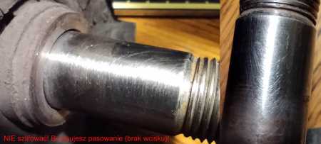

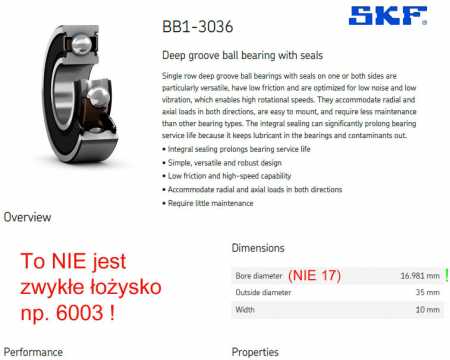

Znowu powraca temat łożysk i ich pasowań, często nietypowych w alternatorach (nie ma to uzasadnienia technicznego). W każdym razie bezmyślne szlifowanie jest złym nawykiem, można zepsuć pasowanie (miał być wcisk, a łożysko wpada na ośkę). Tutaj alternator w trakcie "regeneracji" w przeszłości (info od poprzedniego właściciela) był drapany, to nie moje ślady. Łożysko duże (przy kole pasowym) wpada luźno na oś! Za to było wklejone na klej w oprawę! Nadal w wielu zawodach technicznych większość ma takie zwyczaje - bezmyślnie szlifują części mechaniczne i myślą, że to tylko niewinne "czyszczenie". Szlifowanie to obróbka (zbiera też zdrowy materiał).
Komentarz do pliku: NIE szlifuj wszystkiego jak małpa!
Mniejsze łożysko na szczęście jest w oryginale (czy dobrze dobrane przy wymianie), ma oznaczenia, SKF: BB1-3036. Średnica wewnętrzna to 16,98 mm (a nie 17 jak w zwyczajnym łożysku np. 6003). Wałek/ośka też tyle ma (lekko na plus), czyli lekki wcisk jest. Większe łożysko niestety ktoś dał zwykłe 6303 D (47x17x14). Zapewne też powinno być "17 w minusie" albo to jest wina (że wpada luźno) szlifowania. Teraz jest problem (szukać nietypowego łożyska, wklejać na wałek zwykłe, napawać wałek pod zwykłe - oprócz klejów to nie są rozwiązania domowe dla hobbysty).
Komentarz do pliku: ZNOWU dziwne łożyska w alternatorze!
Korozja (czytaj nieprawidłowe odpływy wody z podszybia były, lało na alternator kiedyś) narobiła zniszczeń w strukturze odlewów. Pęknięta pokrywka w dotyku jest jak papierek, wafelek, skorupka od jajka. Słabe, lekkie, kruche. Naprawa tego (lub wymiana) plus ewentualnie mostek (też korozja pogryzła), regulator, łożyska, może sprawić, że taka naprawa będzie nieopłacalna. Jedynie jako hobby, czy w ramach ćwiczeń.
Komentarz do pliku: Korozja struktury. Odlew jak papierek, kruchy, słaby, lekki.
Fotki są wykonane po czyszczeniu części, wszystko było moczone 2 dni w nafcie i szorowane szczotką - jak widać efekt żaden. Struktura aluminium jest na prawdę tak porowata, wyżarta. Można to wizualnie ukryć poprzez szkiełkowanie/piaskowanie, ale zniszczenia i osłabienie struktury zostaną.

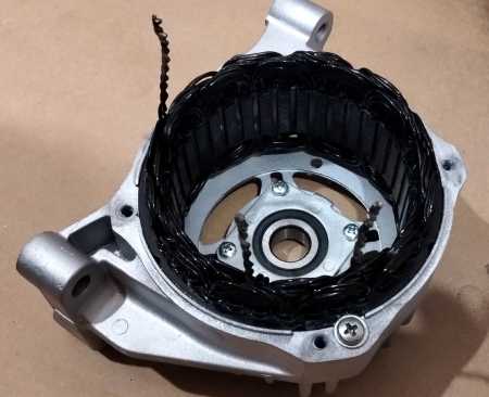

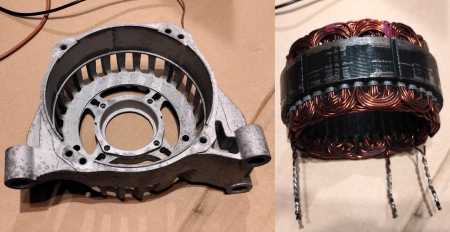

Dalsze działania. Uzwojenie stojana dało się powoli wybić grzejąc lekko oprawę. Druty trochę obite, ale nie przerwane. Korozja aluminium nie do ukrycia, piaskowanie (średnie/grube ziarno) nie usuwa wszystkiego.
Komentarz do pliku: Demontaż uzwojenia stojana.
Mostek pogryziony, ale sprawny (testy miernikiem + pod obciążeniem żarówką H4). Przy montażu trzeba będzie zostawić punkty kontaktu czyste, resztę lakierem izolacyjnym pojechać.
Komentarz do pliku: Korozja amelinium mostka...

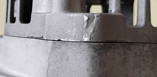

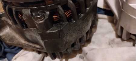

Pęknięta połówka obudowy polepiona z wierzchu (to nie są prawidłowe spoiny). "Naprawa" kosmetyczna. Równie dobrze można by to polepić żywicą i matą szklaną.
Komentarz do pliku: Lepienie aluminium prądem stałym - niezgodne ze sztuką.
Niezależnie od metody naprawy pęknięć (lub olania tematu), połówki mają do siebie równo przylegać, bez kołysania na boki (trzeba to zeszlifować, czy zdjąć nierówności pilnikiem).
Komentarz do pliku: NIE wolno czegoś takiego składać, bo znowu pęknie.

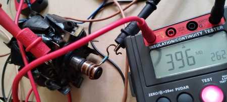

Po złożeniu słabo łączyły (zaciska się to), mimo, że była goła miedź do miedzi (z wyglądu). Musiałem druciki przylutować (wiem, błąd, może to kiedyś pęknąć/korodować).

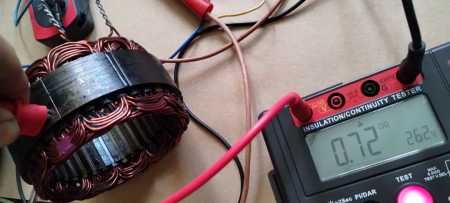

Przed składaniem wypada jakoś ocenić stan izolacji. Można miernikiem izolacji, albo "metodą techniczną" (sieć ~230V_AC + znana rezystancja wewnętrzna użytego woltomierza pozwalają obliczyć na oko rezystancję/impedancję).
Komentarz do pliku: OK
Metodą z AC, wychodzi dużo mniej, bo 74 Mega. To bardziej wiarygodny wynik. A to na zimno. Na gorąco byłby jeszcze niżej.
Po sieci 230V wychodzi 34 Mega omy. Czyli proporcje prawie te same, tylko rząd wielkości mniej. Uznajemy że "izolacja OK".

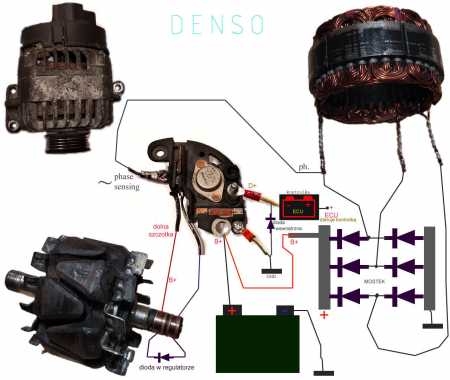

Schemat alternatora. Do obudzenia wystarczy mały prąd, dioda LED z rezystorkiem na D+. Albo niewielki sygnał przemienny podany jako z uzwojenia ("phase sensing"). Na Elektrodzie.pl widziałem tematy, gdzie "testowali" regulatory, a w ogólnie nie przyłączali tam nic (a to zaburza pracę regulatora). Alternatory innych firm (M-M, FAST, Bosch) oraz regulatory mogą mieć nieco inaczej rozwiązane połączenia (która szczotka na plusie itd.), oraz diody wewnętrzne. Ten kolaż dotyczy tylko Denso z oryginalnym regulatorem.
Komentarz do pliku: Schemat DENSO - uwaga, inne marki mogą się różnić detalami.

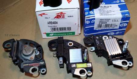

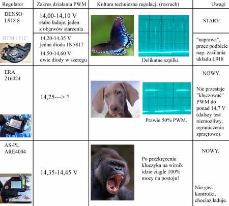

Jakość części jest byle jaka obecnie. Porównanie oryginału z zamiennikami nie wypada dobrze. Najtańsza podróba "ARE" źle leży na mostku, trzeba wpychać na siłę oczka. Szczotki przewiercone jako blokada transportowa i do montażu, ale to je osłabia, mogą się wykruszyć. Droższa konkurencja "ERA" wykonała to lepiej. Szczotki są blokowane drucikiem przed szczotkami (nie trzeba ich dziurawić).
Komentarz do pliku: Test 3 regulatorów. Stary i dwa nowe.
Poza tym zamienniki mają dwa punkty "masy", oryginał jeden. Szczegół.

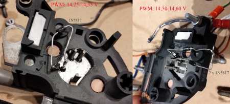

Stary regulator działa najlepiej, pełna kultura, oprócz usterki/wady, czyli obniżonego napięcia (14,0-14,1 V testowany poza samochodem, czyli pod obciążeniem byłoby jeszcze gorzej - i było, stąd wymiana alternatora). Napięcie można podbić wstawiając diodę Schottky-ego (lub dwie) w nóżkę zasilającą układ scalony (co zaniża mu zasilanie, więc ładuje wyżej). Nie testowane na samochodzie (jak trwałe to by było, ale w domu na stole działa). Oczywiście w praktyce trzeba by to wlutować niżej w zagłębieniu i zalać żywicą (tutaj była oryginalnie, ale się pokruszyła). Nie wiadomo co na to linia "ph" (phase sensing), może też wymagać przeróbki (bo np. nie może być wyżej od zasilania "chipa" ST). Także NIE polecam modyfikacji na razie.
Komentarz do pliku: Stary zaniżający regulator można by podciągnąć.
Krótkie podsumowanie domowych testów. Najtańszy szajs (ARE) ładuje, ale dostałem chyba wadliwy egzemplarz (albo nie przeżył testowania), nie gasi kontrolki ładowania. Poza tym wielka wada (skandal): na wirnik idzie 100% mocy bez opamiętania, jak tylko przekręcisz kluczyk w pozycję gotowości. Wirnik stoi i się smaży.
Droższy regulator (ERA) już przynajmniej ogranicza moc (40-50% PWM) w spoczynku na postoju. Wirnik i cały altek dłużej pożyją. Natomiast nie wyłącza PWM przy wzroście napięcia (mam regulację do 14,7-14,8 V w przerobionym ATX). Może to nie problem (kwestia do dalszych testów). Poza tym wszystko OK.
Oryginał jak było wyżej, zachowuje się najlepiej. Rozruch ma delikatny (lekkie kluczowanie PWM, procentowo może 10%).
Komentarz do pliku: Testy nie są miarodajne - na alternatorze się okaże.

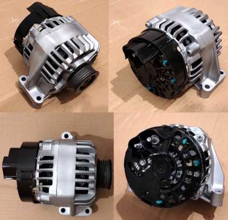

Składanie złoma. Piaskowanie + malowanie (alucynk, on dobrze przewodzi, a to się przyda).
Komentarz do pliku: Montaż łatwiejszy niż demontaż (korozja).

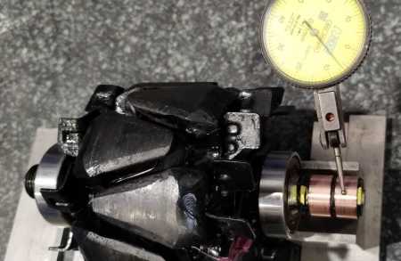

Alternator był cały skorodowany (alu mocniej niż stal) i wymagał drastycznych metod przy demontażu (siłowo, chemią, temperaturą). Ośkę zgiąłem nieco. Nowe pierścienie "biją" (w widoczny sposób, nie trzeba mierzyć). Generalnie, to obie strony wirnika można zgiąć!
Komentarz do pliku: Korozja wymusza siłowy demontaż = można pogiąć oś.

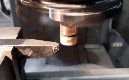

Korekta tego w warunkach domowych to rzeźba (możliwe ręcznie, ale to męka). Na przeciętnym warsztacie też nie lepiej, nie ma jak tego uchwycić w pewny sposób na uniwersalnych obrabiarkach. Tutaj próba toczenia...na frezarce.
Komentarz do pliku: Toczenie na frezarce. Tak, można tak.
Dużo lepiej, dla siebie zostawiam (usługowo trzeba by się lepiej przyłożyć do takich operacji). Tutaj dodatkowo oba końce ośki ucierpiały przy demontażu (korozja), co utrudnia obróbkę.
Komentarz do pliku: Może być (mój alternator, nie wciskam go nikomu).

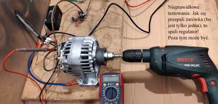

Testy alternatora. W domowych warunkach słabo to wygląda, trzeba by zbudować stanowisko, z napędem, z regulowanym obciążeniem itp., itd. Ale wiertarka też da radę. Obowiązkowo musi być jakiś akumulator oraz obciążenie. Użycie jednej żarówki to proszenie się o kłopoty. Jak się spali to może wziąć ze sobą regulator. W trakcie "testów" modyfikowanego ST-Denso, spaliła się żarówka H4 (albo regulator ją spalił, tego się nie dowiemy - na wszelki wypadek, modyfikacji NIE polecam). Dostał zwarcia na sterowaniu wirnikiem (idzie 100% ciągle). Także uważać. Jak żarówki, to musi być kilka na raz. Połączenia pewne, oczka, nie "na skrętkę", czy krokodylki.
Komentarz do pliku: NIE fachowy test, grozi uszkodzeniem regulatora.

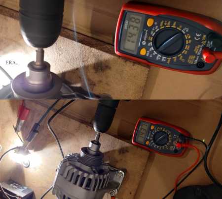

Chyba wszystkie testowane regulatory zaczynają ładować po przekroczeniu określonych obrotów, nie mierzone, ale na oko z połowa możliwości wiertarki (3000 RPM maksymalnie), czyli powiedzmy 1200-1500. Przełożenie między kołem fonicznym, a kółkiem na alternatorze jest pewnie ze 2-3 razy, czyli to się zgadza (ładowanie jest odcinane poniżej biegu jałowego, aby nie obciążać silnika niepotrzebnie, zwłaszcza przy rozruchu). Czy to jest na podstawie napięcia, czy częstotliwości pulsów (z mostka, "phase sensing"), czy obu tych parametrów, nie wiem. Ale taka funkcja jest.
Regulator "ERA" ładuje coś tam nawet, można 14,3-14,4 wykręcić wiertarką przy niewielkim obciążeniu.
Komentarz do pliku: ERA ładuje, zachowanie prawidłowe (rozruch, kontrolka).

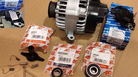

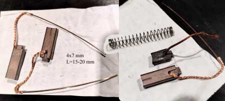

Jak ktoś potrzebuje, to są dostępne same szczotki. Rozmiar 4x7, długość chyba "19,5" mm w ofertach. Wyprowadzenie ma być boczne (jak na fotografii), nie na końcu szczotki. Nie zgubić sprężynek (nie ma w zestawie, tylko szczotki). Druciki/wąsy służą podobno do montażu (w innych alternatorach). U nas nie potrzebne, odłamać od razu.
Komentarz do pliku: Szczotki można dokupić osobno.

Podsumowanie części zamiennych. Wszystko to jest np. na Allegro. Duże łożysko nawet miało jakiś opór przy montażu na oś, ale na wszelki wypadek poszło trochę kleju do gwintów (większa szansa, że kiedyś nie zacznie "pełzać"). Małe OK, montaż z wciskiem.
Komentarz do pliku: Allegro, OLX, czy inne sklepy, mają to.

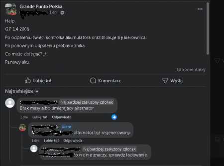

Fejsbukowce nie znają nic poza FB (Internet składa się tylko z FB, IG, X, YT, Wykopu i OnlyFans).
Komentarz do pliku: Fejsbukowce-rurkowce nie Szukają (Google, fora).
Nie chce mi się tego nawet sprawdzać (oscyloskop jest do dyspozycji). Prawdopodobnie nieoryginalne regulatory "wstają" wolniej (i/lub poziomy napięć D+ nie pasują ECU, stąd nadgorliwie wywala kontrolkę). Ewentualnie samo wspomaganie i/lub Body Computer to diagnozuje i "kabluje" do ECU po CAN, że "nie ma ładowania". W warunkach domowych niewiele można tu zrobić (co nie znaczy, że temat zamknięty)...

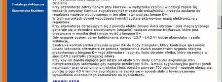

Informacje z eLearn jeszcze mieszają w temacie, bo pokazują charakterystykę temperaturową (normalna rzecz w większości alternatorów). Tylko, że to też może być brane pod uwagę przy diagnostyce przy rozruchu. Nie wiadomo co te Qtasy z Magnieti-Menelli zaszyły w programie ECU/Body. Diesle ze sterownikami Bosch-a chyba nie mają tej przypadłości.
W każdym razie rodzina/linia tych alternatorów/regulatorów sięga starych modeli typu Punto 1, gdzie kontrolka to była żaróweczka bezpośrednio połączona z D+. Teraz nagle jest to traktowane cyfrowo/logicznie (następny obrazek). Nie dziwne, że to może być niekompatybilne i wywoływać błędy.
Komentarz do pliku: Regulatory mają charakterystykę temperaturową jak ktoś nie wie.
Sprawdzane są obroty, napięcie ładowania i poziom napięcia na D+. Wszystko to ma się wydarzyć w odpowiednim czasie, wąskie "okienko" jest. Wartości progowe w okolicach 5V sugerują, że to jest jakaś próba traktowania sygnału analogowego D+ jako "cyfrowy" (logiczne "0" i "1"). Tyle, że jak wyżej było, historycznie te nasze typy alternatorów pochodzą z poprzedniej epoki (żarówek w desce, nie LEDów sterowanych po CAN).
Komentarz do pliku: Ładowanie, D+, obroty, temperatura, czas,... i CO JESZCZE?
Po internecie krąży plotka, że jest na to poprawka programowa do ECU, ale konkretów brak. Trzeba by do ASO jakiegoś agenta wysłać, co by wyrwał z nich takie informacje. Albo jakiś niezależny warsztat posiadający Examinera musiałby się "rozpruć" w temacie. Niestety chamy z tej branży (tuning, alarmy, kluczyki, immo) ze wszystkiego robią wielką tajemnicę, oferują programowanie ECU i poprawki...ale nie powiedzą nikomu na co one są! :E

EPER i eLearn nowszy, może zawierać biuletyny informacyjne, modyfikacje, zgłoszone usterki niektóre i rozwiązania: ___LINK___
EPER (ograniczenie czasowe sesji). Po wejściu ("OK") wybieramy katalog, później na górze ekranu będzie "Search", a tam jest "List of Modifications" (i wybrać model).
To będzie To, czy nie to (kontrolka)? :) ___LINK___
Czyli tym razem to Body jest winne (nie ECU, co nie znaczy, że można olać aku/altka i zachowanie D+). Trzeba by do ASO na poprawkę jechać.

Nowszy eLearn ma już inne progi do oceny pracy alternatora/regulatora, teraz pojawiło się 10 woltów...
Komentarz do pliku: Inne progi, nie tylko 4,5-5,5 ale też 10V...
