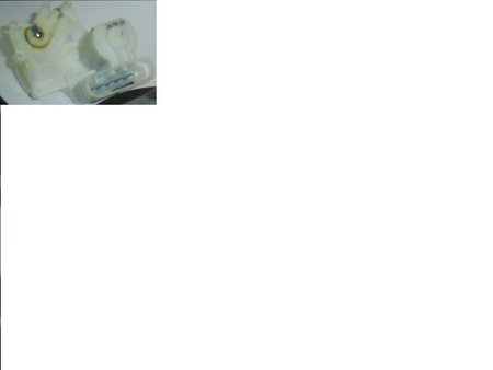

Jak w temacie orginalny siłownik z punto1 - schemat elektryczny siłownika centralnego zamka punto1 potrzebuję te sześć przewodów we wtyczce proszę o opis

2 przewody zewnętrzne (szary i żółty we wtyczce) to zasilanie siłownika, 2 środkowe to impulsy masowe, jeden otwieranie, drugi zamykanie, 2 kolejne (zielono-biały i czarny we wtyczce) to odpowiednio masa i sygnał niedomkniętych drzwi do kontrolki na liczniku (nie musisz ich podłączać jak nie chcesz)
