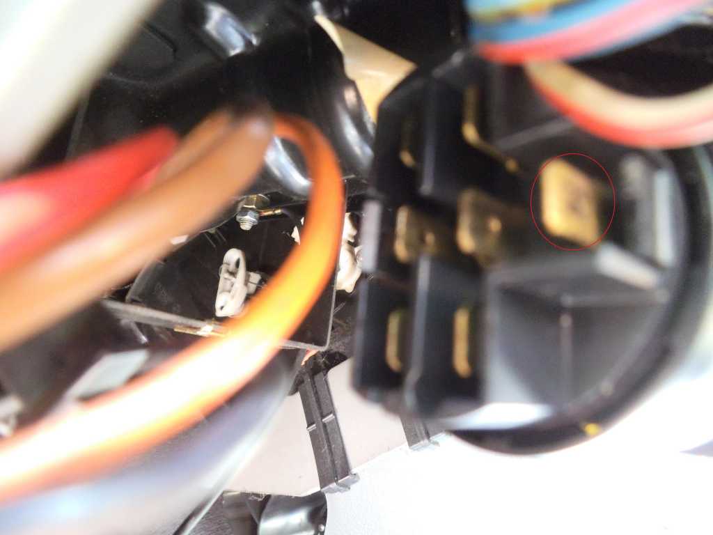

Witam wszystkich mam problem a mianowicie nie działaja mi wycieraczki, nawiew światła długie i mijania spryskiwacze. W innych tematach wyczytałem co może byc przyczyną. Rozkręciłem obudowe z kolumny kierownicy i na kostce stacyjki tam gdzie jest 7 pinów jeden z nich w rzędzie pierwszym tam gdzie jest pojedynczy pin jest luźny, pewnie to jest przyczyna ale chodzi mi o wtyczke co jest do tej kostki są dwie ale one nachodzą tylko na te dwa rzędy z tymi 3 pinami a na ten z jednym nie( w tej drugiej jest jakby stopiony plastik w miejscu na ten pojedynczy pin). Czy misi byc wtyk na te 7 pinow czy wystarczy tylko na te 6

Ale pajak jest raczej dobry bo kierunkowskazy działaja jak właczam swiatła to kontrolka sie swieci normalnie awaryjny tez działa( nawiew nie ma nic wspólnego z pajakiem, a tez nie działa)
[ Dodano: 08 Lip 2013 18: ]

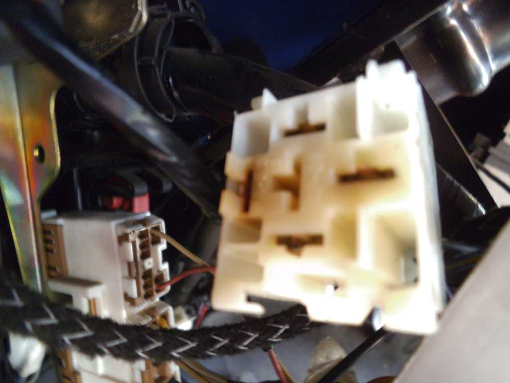

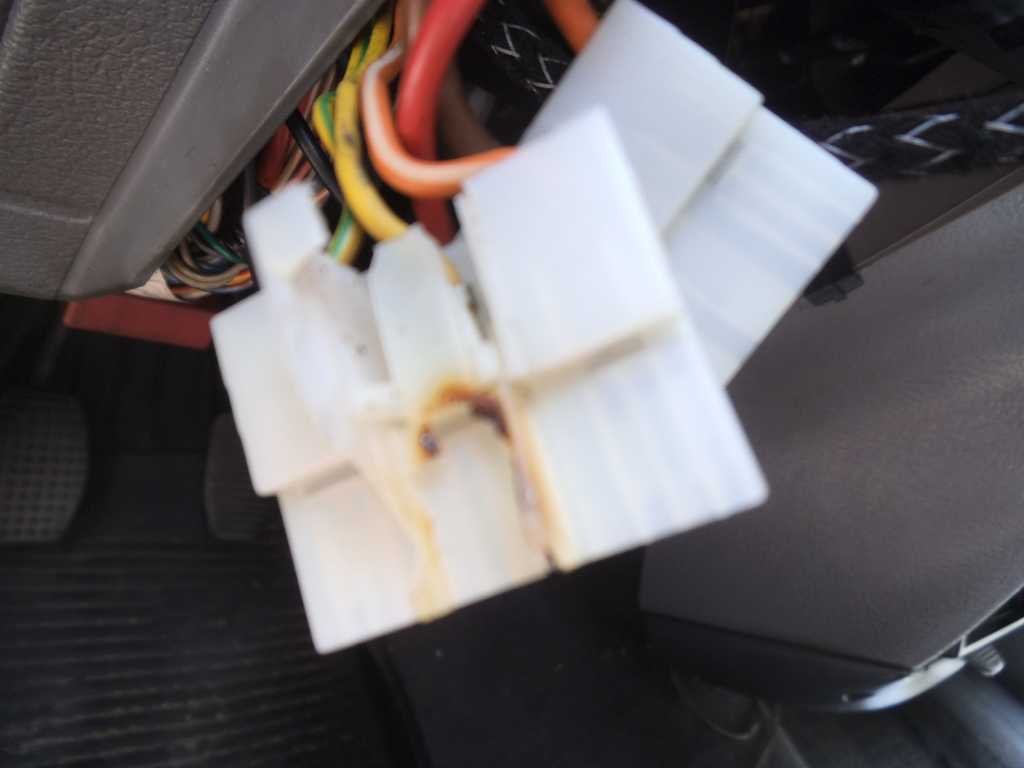

Zrobiłem pare zdjęć podglądowych co znalazłem nie tak i czy to do wymiany i co może być przyczyną że sę tak stało
Komentarz do pliku: Zauważyłem też że od tego lekko upalonego wtyka idzie kabelek i jak odkreciłem osłone od bezpieczników to jest tam po prawej stronie taka kostka i jak ja odczepiłem to to wygląda tak
Komentarz do pliku: Zaznaczony pin się cały rusza ale nie wiem czy ma to cos wspólnego gdyż wtyk który wchodzi w te piny jest pusty na tym pojedynczym pinie zdjęcie powyżej

Wtyczka od pająka jest nadtoiona - miałeś zwarcie?

Nadtopienie kostki powstało na skutek słabego „kontaktu”, luźnego przewodu itd., na to wskazuje wyraźnie to, iż raz wszystko działało a za chwilkę był problem z pracą tych obwodów. Może konektor był słabo dociśnięty w kostce. Tak jak napisałem powyżej, trzeba będzie wymienić kostkę, jeśli jest bardzo zdeformowana i sprawdzić stan przewodów, ewentualnie oczyścić z brudu i syfu połączenia i zadbać o to, by miejsce „styku” było solidne. :wink:

a ten pin co zaznaczyłem ten pojedynczy na tej kostce to on jest odpowiedzialny za cos? bo na tym wtyku do niego ten co jest upalony nie było zadnej blaszki ani nie idzie kabelek by mogło tedy przepływac jakies napiecie

Sprawa załatwiona winowajcą była kostka do której się wtyka przekaźnik a raczej kable w tej kostce były poupalane i konektorki były całe zaśniedziałe . Dzięki za pomoc

Witam ,
mam ten sam problem co autor tematu . Czarna kostka to kość stacyjki odnalazłem taką część . Problem jest tylko z białą wtyczką (zdjęcie nr 1 ) . Pod jaką nazwą części to szukać ? A może ktoś znalazł cały taki zestaw ? Pozdrawiam

Witam. Miałem identyczny problem. U mnie też były nieco ponadpalane te białe kostki które wpina się w stacyjkę, ale generalnie one działały. problem była z kostką czarną, w którą wpina się te białe. Ona nie "stykała" w środku stacyjki. Wymieniłem. Wszystko gra.
