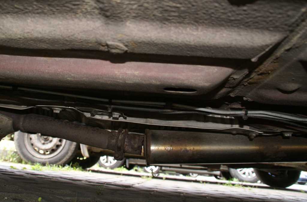

jak w temacie

Moim zdaniem nie.
Po pierwsze jest to cienka blacha i ciężko będzie Ci to pospawać aby nie powypalać dziur.
Po drugie jeśli już to zaspawasz, to po jakimś czasie urwie Ci się kawałek dalej. Ruda robi swoje.

to jeszcze proszę o potwierdzenie czy ten tłumik będzie dobry http://allegro.pl/tlumik-srodkowo-koncowy-fiat-punto-1-2-1-6-i2569370021.html TŁUMIKA ŚRODKOWO-KOŃCOWEGO

Tak będzie dobry

pospawaj to ja mialem tak samo za 30 zl mi pospawali i przez rok nic sie nie dzieje

Zależy w jakim stanie jest tłumik, po zdjęciu widzę, że za dobry to on nie jest.
Pospawa i może będzie dobrze, ale może też zaraz się rozlecieć.

Ja mialem podobnie, i kolega mi migomatem spawał i trzyma mi już ponad pół roku a zaplaciłęm tylko 30zł :D

To nawet jest bez sensu od strony ekonomicznej, tj. - za tę wydumkę zapłacisz 30-40 zł jak nic, cały układ 120-150 zł i nic nie musisz spawać, więc wymienisz sam (2 śruby przy flanszy, jak się zapiekły to łatwo przeciąć), a weź bądź pewny tego, ile Ci wydumka wytrzyma? Bo Nowy układ 5-7 lat jak nic.

Posty: 201
One chyba bardzo lubią w tym miejscu pękać bo u mnie było to samo. Założyłem nowy, nie warto bawić się w spawanie, tym bardziej, że po takim pęknięciu, środkowy tłumik już nie będzie działał tak jak powinien. Np. gdy był lekko dziurawy, auto dławiło się podczas próby ruszenia, trzeba było dać więcej gazu. Po wymianie wszystko wróciło do normy. Zapłaciłem 120 zł.
