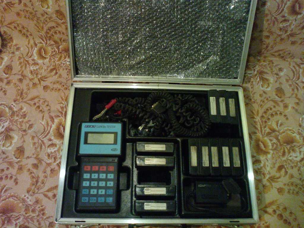

a co to za tester? bo punto nie ma chyba gniazda obd2?

Kupiłem kiedyś na allegro taką walizkę FIAT-LANCIA TESTER koszt niezły 400 zł ale mam spokój z błędami,ostatnio u kolegi wykrył błąd czujnika przepustnicy akurat był wyłamany ten czujnik.
[ Dodano: 17 Sie 2012 23:44 ]
takie śmieszne coś ale przydatne.
