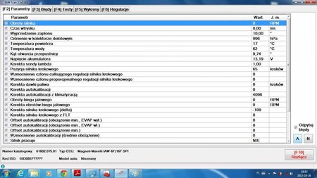

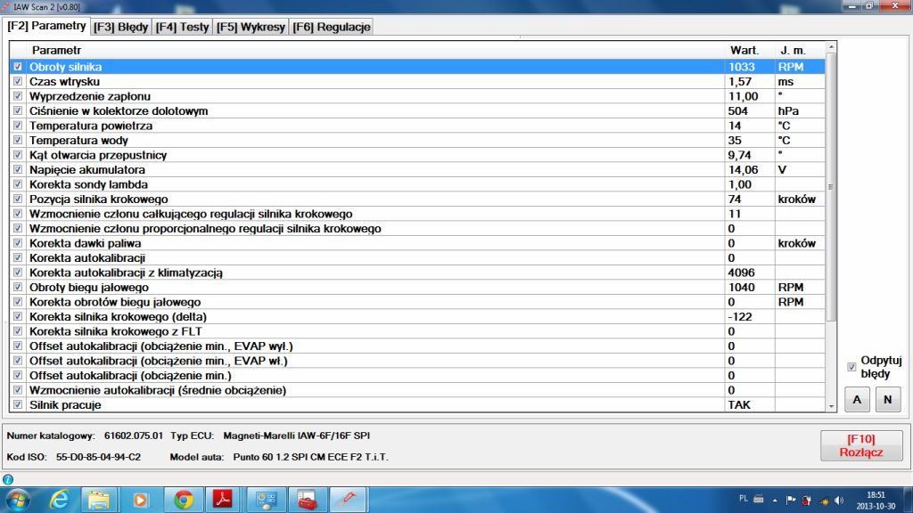

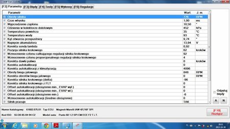

Objawy takie że pod odpaleniu, bez względu na to czy silnik już jest ciepły czy jest odpalony na zimno, poszarpuje silnikiem oraz śmierdzi paliwem ze spalin. W trakcie jazdy także czuć nierówną pracę silnika oraz znaczący brak mocy silnika podczas przyśpieszania..
Gdy silnik się już nagrzeje to pracując na biegu jałowym obroty spadają do około 500 i szarpie silnikiem jakby miał za chwilę zgasnąć.
Poniżej zamieszczam screeny z diagnostyki którą dziś wykonałem.
Komentarz do pliku: Silnik pracuje i jest ciepły
Komentarz do pliku: Silnik wyłączony
