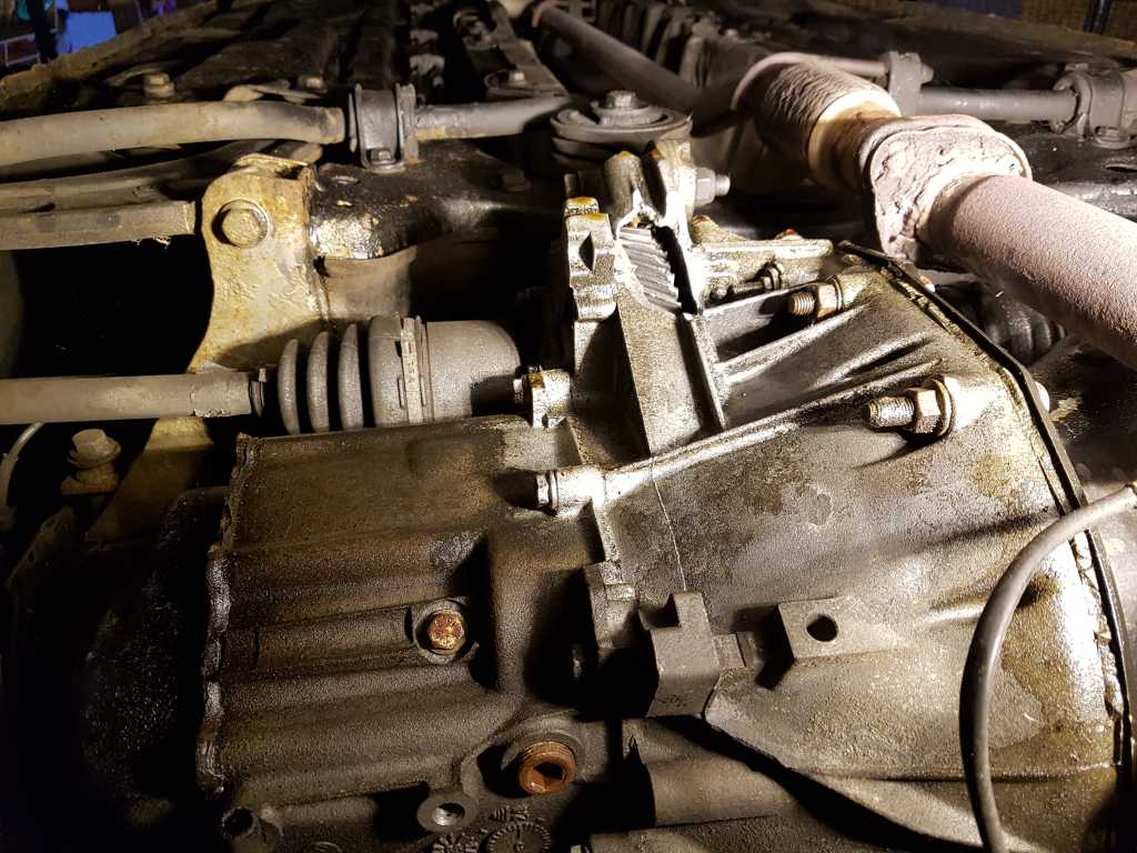

Witam, prosilbym o porade dotyczaca zdjecia. A mianowicie jak sadzicie, co bedzie do wymiany i czy w ogole sie to bedzie jeszcze oplacalo to wyminiac, bo tak ogolnie auto bylo jak igla.

obudowa do wymiany, kupuj całą skrzynię, za 500 zł spokojnie kupisz
btw - co się stało że taka dziura?

Jechałem jak zawsze.... chciałem zmienić bieg i nagle jak coś zgrzytło i hukło- to już był Amen. Auto natychmiastowo zgasło a z pod niego jak widać część odleciała i wyleciał cały olej wraz z kólkami, które najprewdopodobnie byly główna przyczyną tej dziury

No to mechanizm różnicowy się Ci rozleciał, czyli szukaj drugiej skrzyni biegów. Skrzynie z reguły bardzo rzadką padają, miałeś jakieś wcześniej objawy? Hałaś, szumy i itp?
