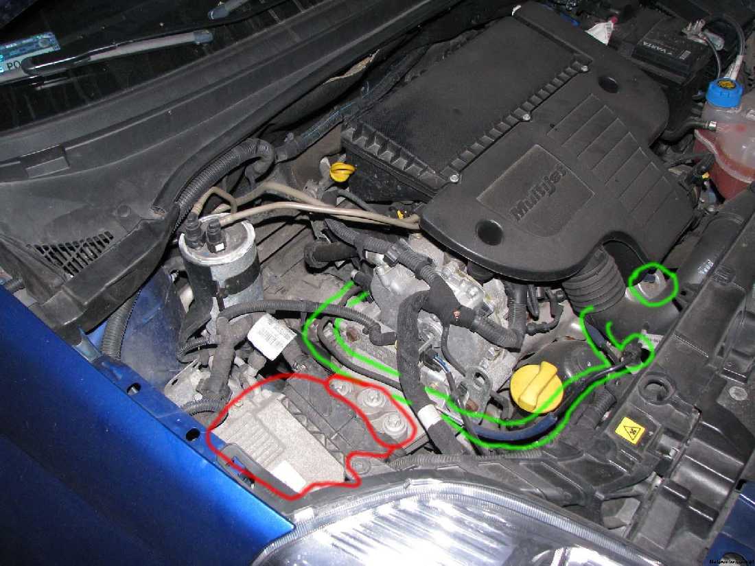

Najpewniejsze będzie odczytanie danych z nalepki na komputerze sterującym pracą silnika. Znajduje się on w komorze silnika po lewej stronie (patrząc po otwarciu maski), koło łapy silnika (charakterystyczny element przykręcany 3 śrubami gwiazdkowymi). Ja mam napis:
FIAT 199 1.3 SDE 90 HP UEGO
90HP = 90KM
Druga ważna różnica, w turbinie w wersji 90 KM wężyk od puszki podciśnienia (znajdującej się nad turbiną) nie idzie w prawo do obudowy aluminiowej turbiny, tylko jest wyprowadzony w lewo i idzie do zaworu znajdującego się tuż przy chłodnicy i dalej koło wspomnianej powyżej łapy.
