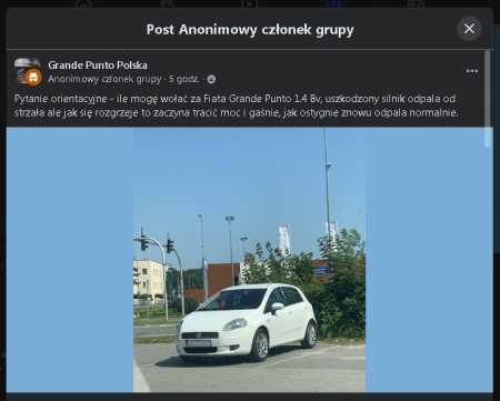

Podobny problem z Fejsiunia. 8) To nie ty? :E
Komentarz do pliku: Punto, kosmiczne auto "nie do zdiagnozowania".
