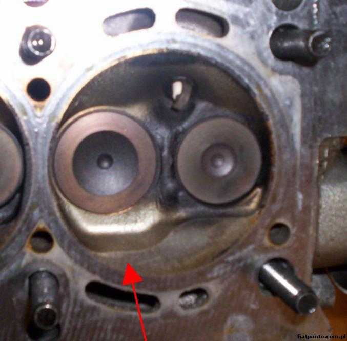

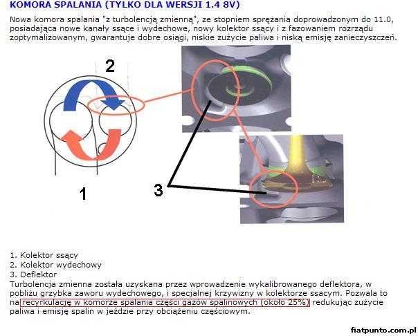

alba nie wiem czy mito ma dokładnie silnik jak gp ale 1,4 8V nie ma typowej recyrkulacji spalin (zawór) i z tego co mi wiadomo szestnastka też nie. Jako ciekawostka 1,4 8V recyrkulacje spalin ma realizowaną przez specjalny kształt komory spalania która zawirowywuje gazy spalinowe przy częściowych uchyleniach przepustnicy. Może w szestnastkach jest podobnie ?
Co do komory spalania ma przepustnica? Chyba chodziło ci o częściowe uchylenie zaworów.

nie bezpośrednio, zjawisko turbulencji gazów spalinowych występuje przy niewielkich obciążeniach a więc niewielkim uchyleniu przepustnicy.

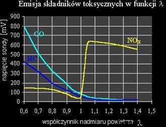

Niestety w procesie spalania zachodzi pewna sprzeczność emisja tlenków azotu jest najmniejsza kiedy mieszanka jest minimalnie bogatsza ale znów kiedy mieszanka jest uboga (jazda z niewielkim obciążeniem (współczynnik nadmiaru powietrza lambda>1)) emisja tlenków azotu gwałtownie rośnie, pomimo niskiego CO i wodorotlenków. Sonda Lambda czyli czujnik tlenu stara się utrzymać tzw stechiometryczne spalanie (współczynik lambda 0,97 do 1,03 ale dla obciążen częściowych (ubogie miesznki) należy procesy spalania "stłumić" zastępując powietrze gazami spalinowymi. Powiem Ci jeszcze jako ciekawostka że niektóre sterowniki silnika 80% mocy obliczeniowej poświęcają kontroli czystości spalin.
Miałeś na myśli węglowodory jak sądzę
Gdy mieszanka jest stechiometryczna to ogólna emisja wszelakiego dziadostwa jest najmniejsza. O to chodzi producentom. Auto ma lepszego kopa gdy mieszanka jest bogata i w fazie przyspieszania ECU dopuszcza taką możliwość. Tyle tylko że jakos bardzo krótko na wzbogacenie mieszanki pozwala. Mimo że jeszcze intensywnie przyspieszam ECU robi znów skład stechiometryczny. Takie są wnioski z danych czytanych z OBD poprzez moją istalkę gazową. Może w obecnych czasach trzeba pomyśleć nad "lambda tuningiem"? tzn czymś emulującym sondę dla odpowiednich strategii przyspieszania i tym samym wykorzystującym normalne możliwości silnika.Niestety kosztem zużycia paliwa i ekologii ale fajnie byłoby móc wybrać..
Lepiej bym tego nie ujął. Sonda w naszych samochodach to tzw sonda dwustanowa (jest stan zmienia się gwałtownie przy lambdzie 1, ma to wade nie da się zmierzyć jak bardzo bogata lub uboga jest miesznka więc lambda tuning nie wchodzi w grę. Są jeszcze tzw sondy tzw szerokopasmowe (vw) których sygnał jest dokładnym odzwierciedleniem składu spalin tam już jakieś możliwości są
